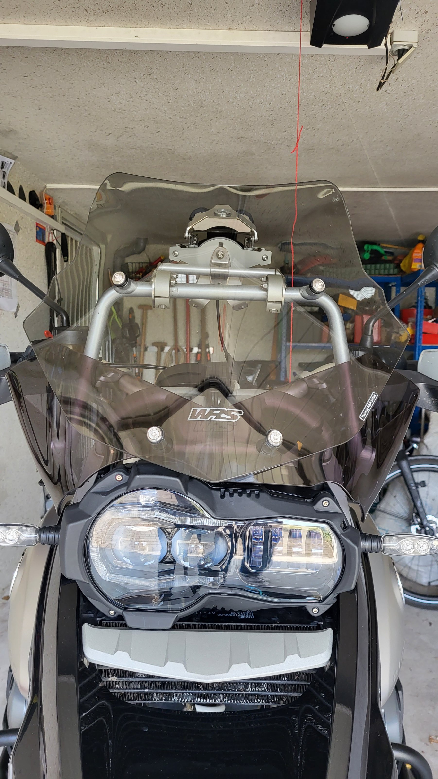

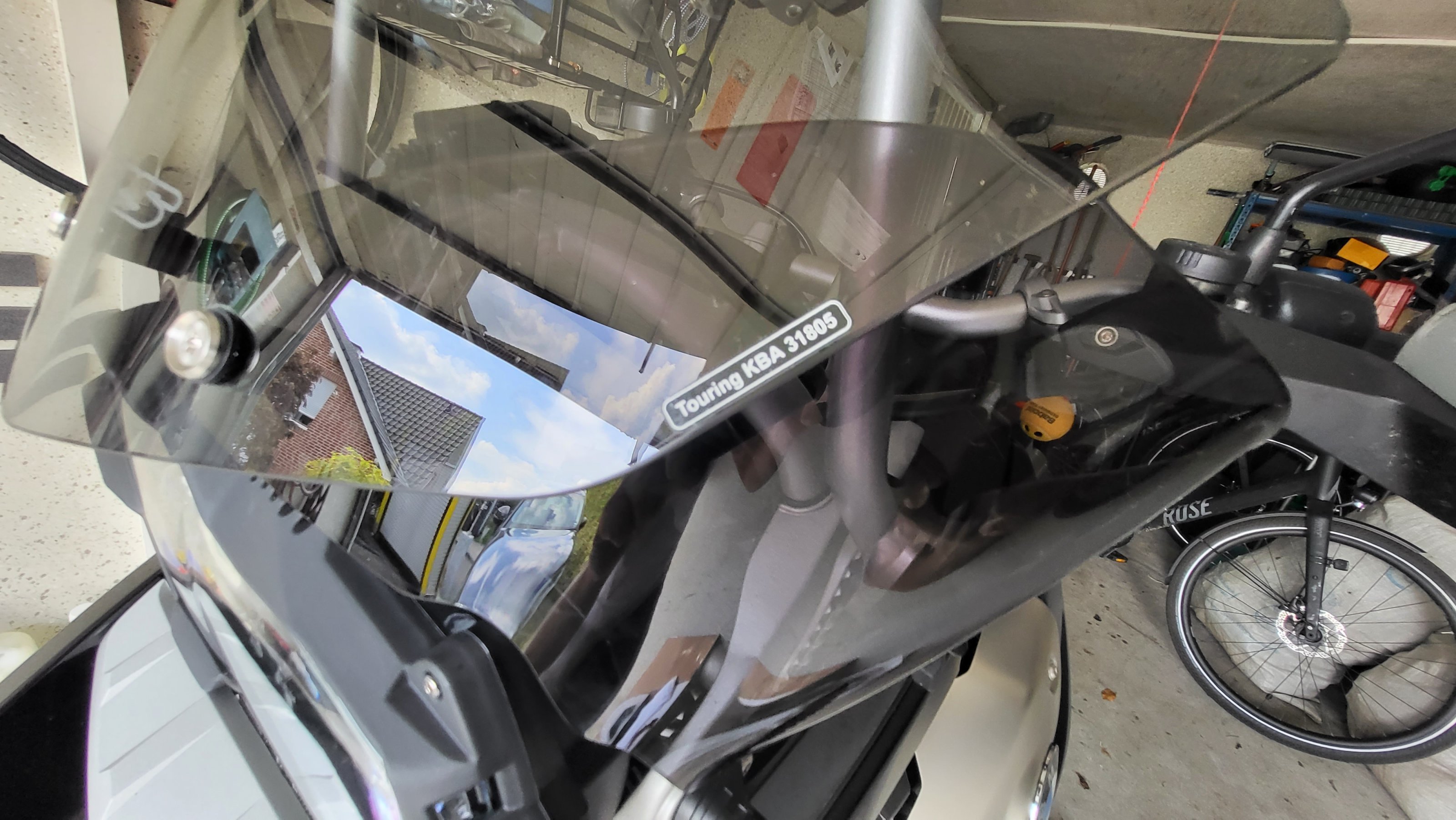

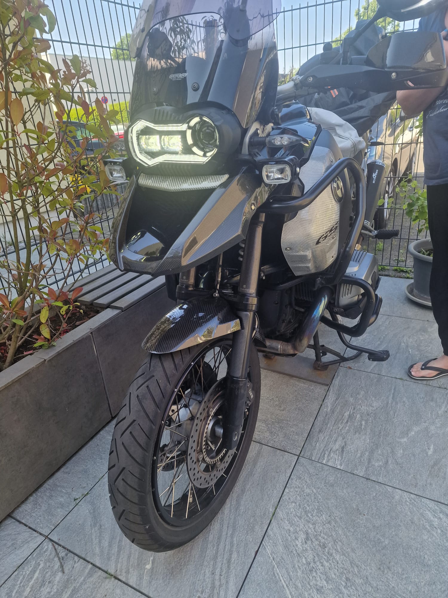

So, nun wieder völlig "legal" :rolleyes: auf deutschen Straßen unterwegs. Die angepasste WRS Scheibe für den LED SW schließt schön die entstandene Lücke.
Ich hoffe nur, dass der Legalisierungsaufkleber lange hält...
Danke für den Tipp mit der Scheibe. Wusste gar nicht das WRS eine Auswahl für den LED Scheinwerfer hat. Ich finde die Rally ja gerade sehr interessant. Leider gibt es die nicht als getönte Variante.

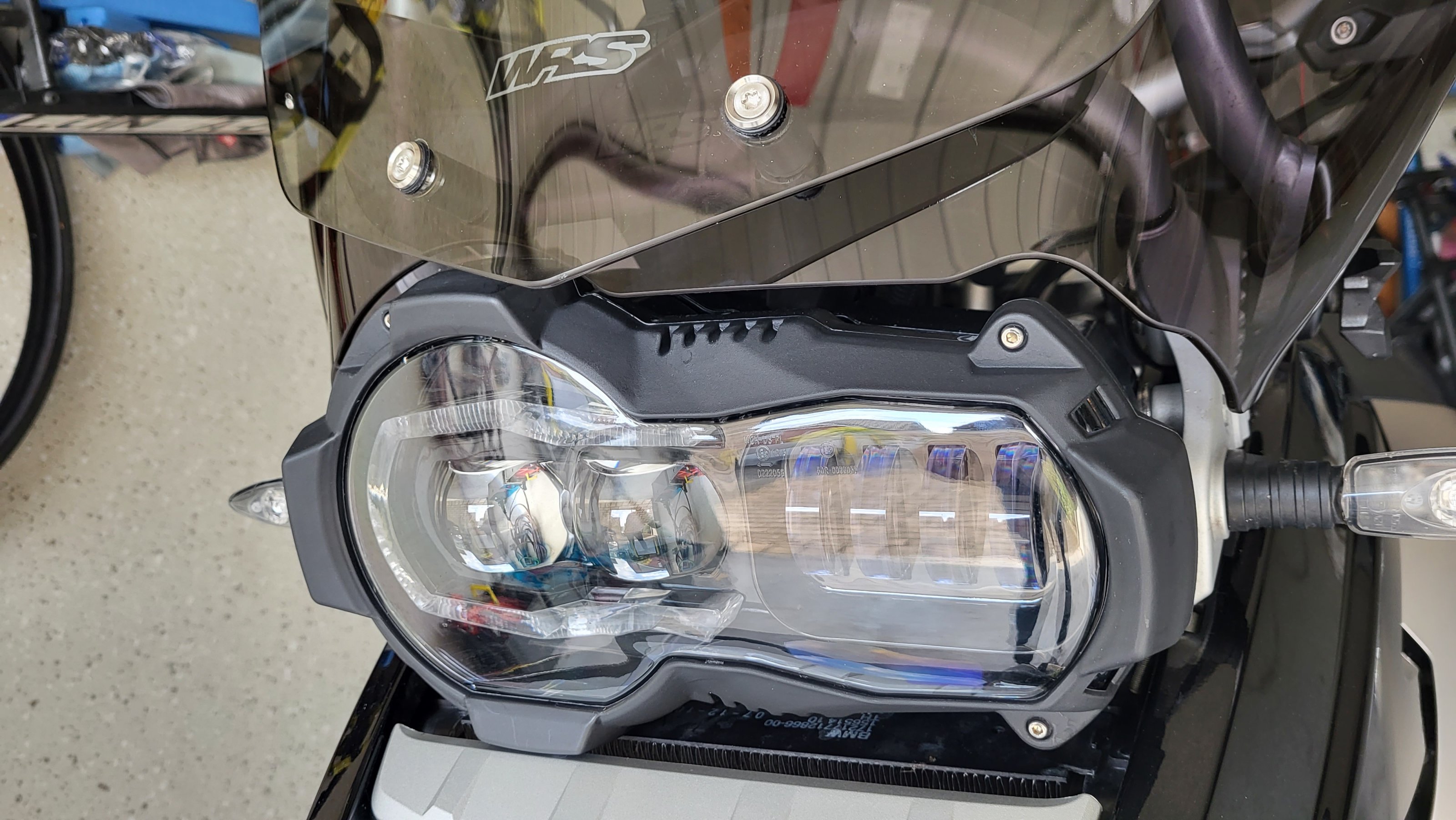

Hi, den "neuen Typ" hab ich am Samstag verbaut. Sieht mega gut aus. Ja, der steht vorne über, hat mich auch zu erst gestört, da dies beim Serienlicht eine Flucht mit der Scheibe ist. Ist aber zu vernachlässigen, hat mich ein paar min. später nicht mehr gestört, weil man das andere Bild gewohnt ist. Zum Licht kann ich noch nichts sagen, werde aber berichten.
Gruss Bernd
Ich habe ja den Moteo LED Scheinwerfer und auch die WRS Scheibe wie du. Wie ist es mit der Wärmentwicklung? Bei mir habe ich eine leichte Verfärbung feststellen können wo die Scheibe in der Näher des SW ist. Hast du das auch?
