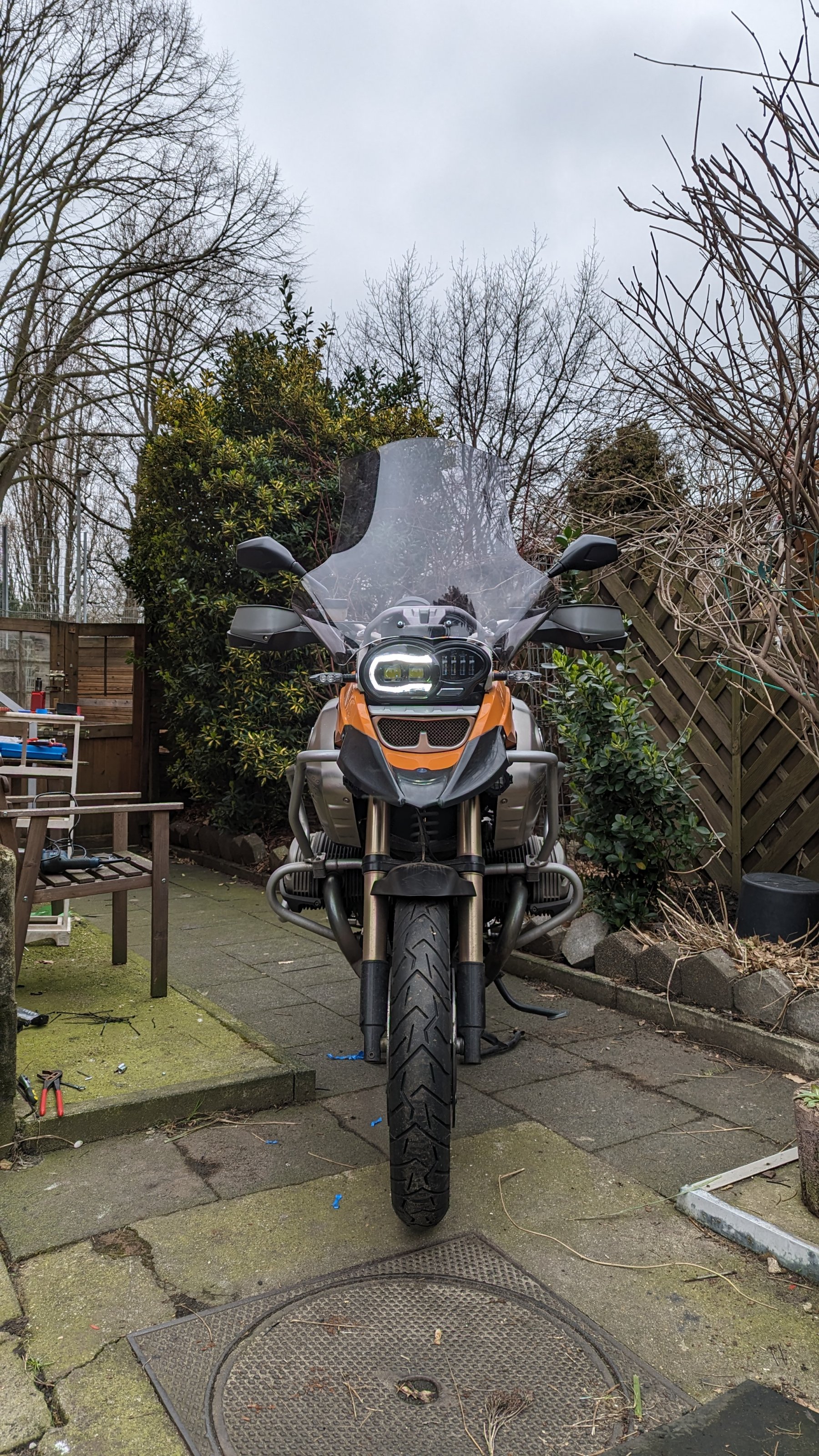

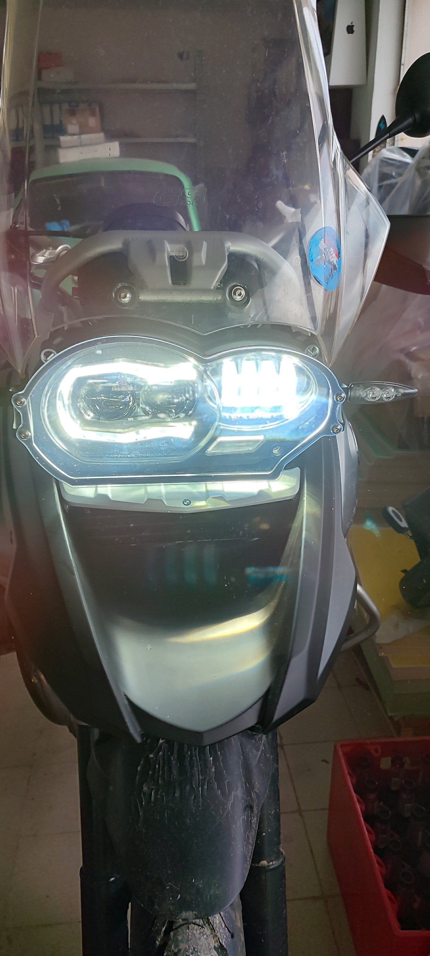

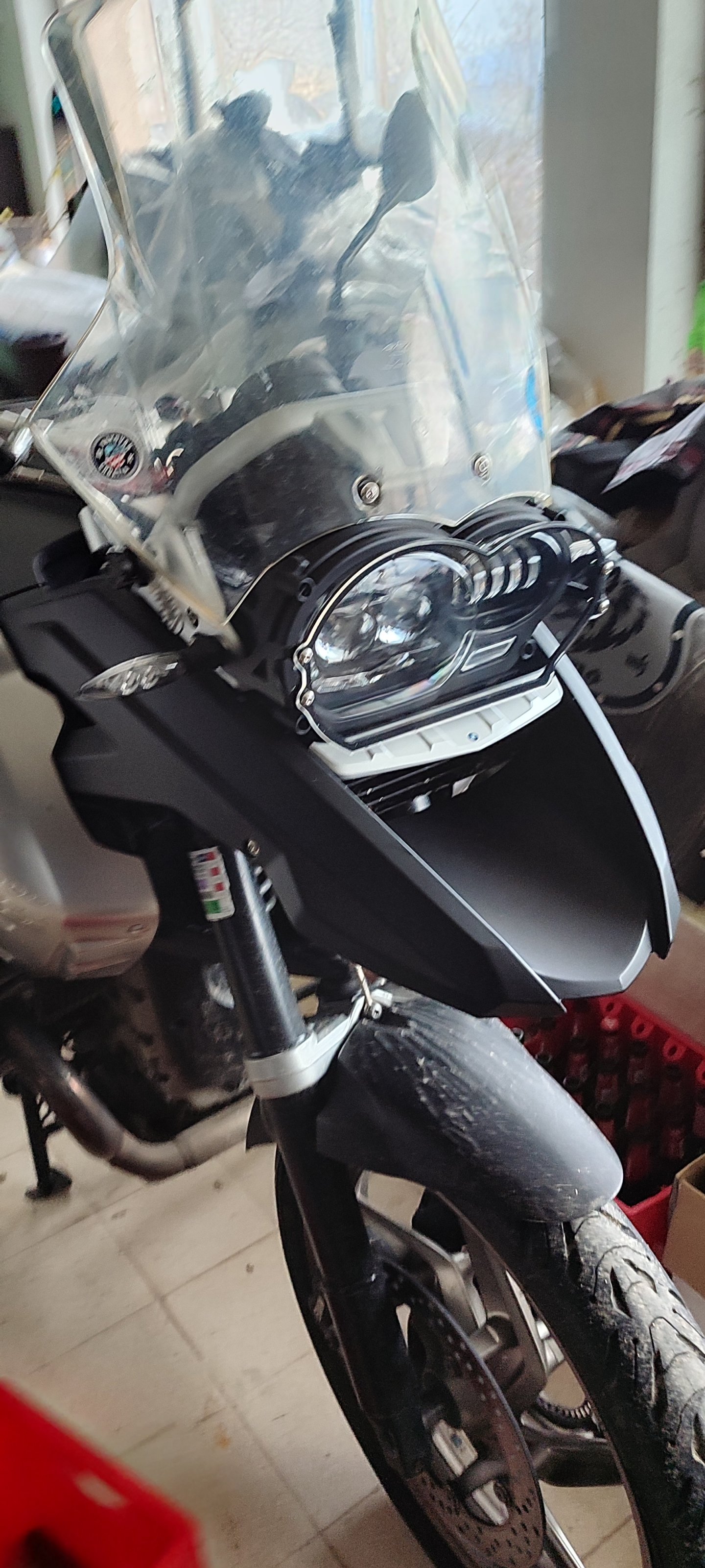

Diskutiere Voll LED Scheinwerfer für luftgekühlte GS.... im R 1200 GS und R 1200 GS Adventure Forum im Bereich Motorrad Modelle; Ich hab ihn einfach so wie er von Motea kam eingebaut... vor'm festziehen gab's bei mir genug "Luft" zu einrichten... Passt einwandfrei ;) Bilder...

Wie gut funktioniert es mit der Höhenverstellung? Wäre bei mir nicht ganz unwichtig, da ich kein ESA habe.
Wie schonmal geschrieben, ist ein bisschen fummelig mit 'nem 6er 5er (glaube ich mich zu erinnern...) Inbus. Wenn Du das vor der Fahrt erledigst, sollte das zumutbar sein - im Dunkeln oder Regen wird das schon sportlicher :)

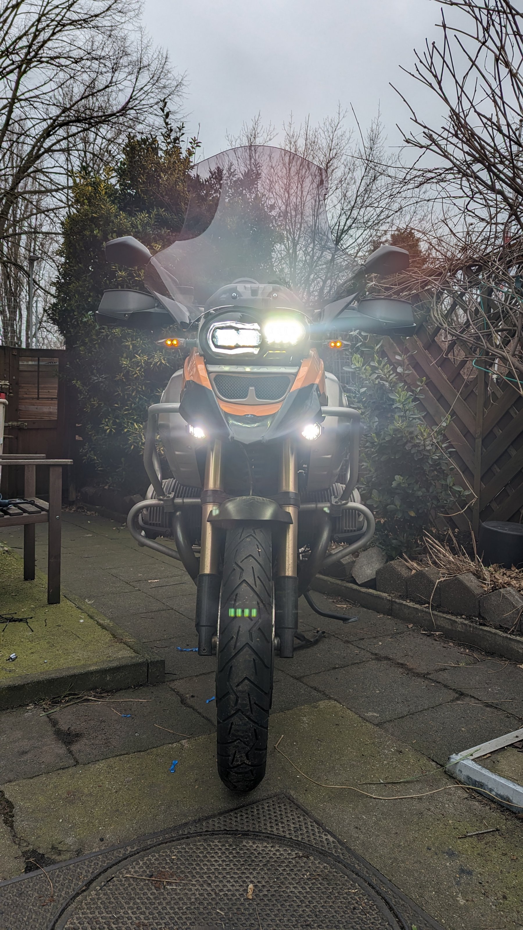

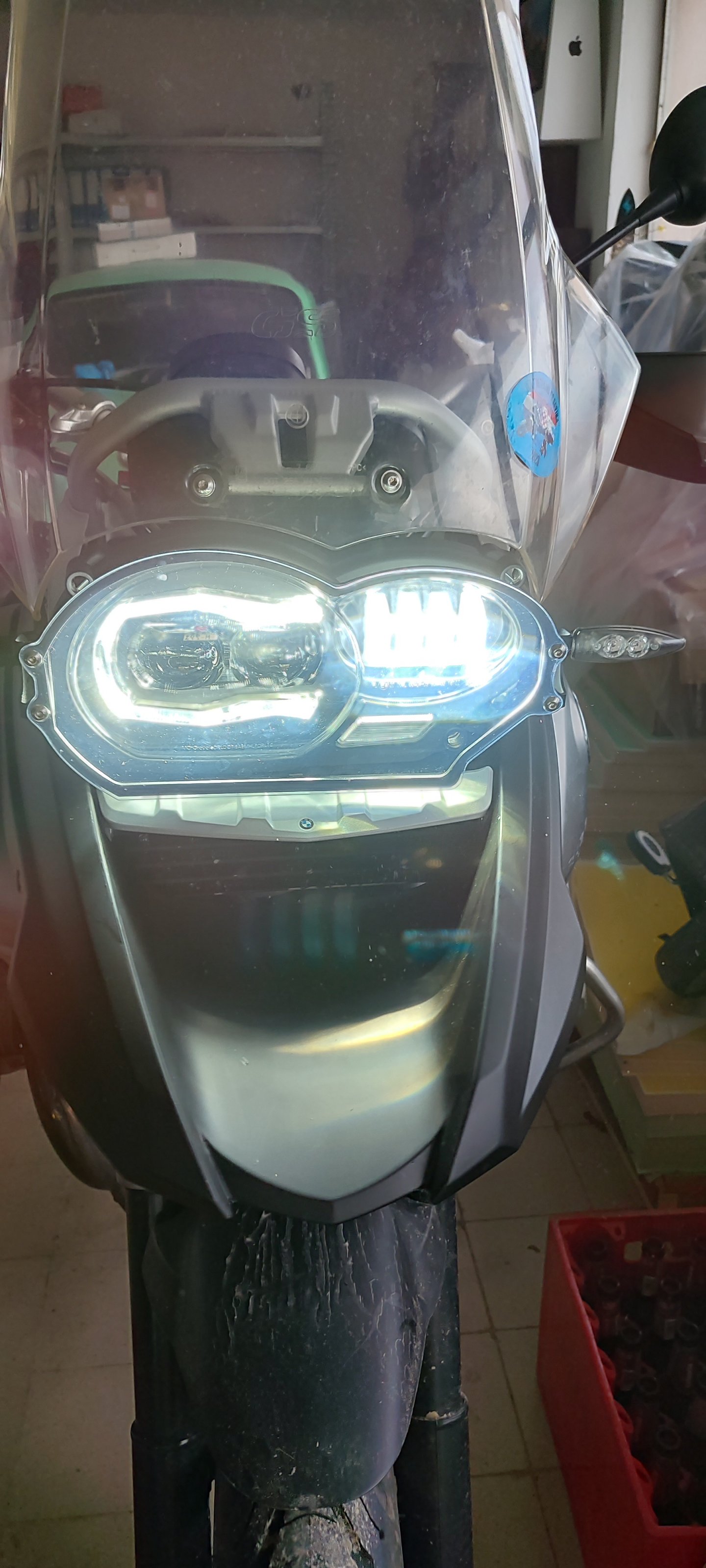

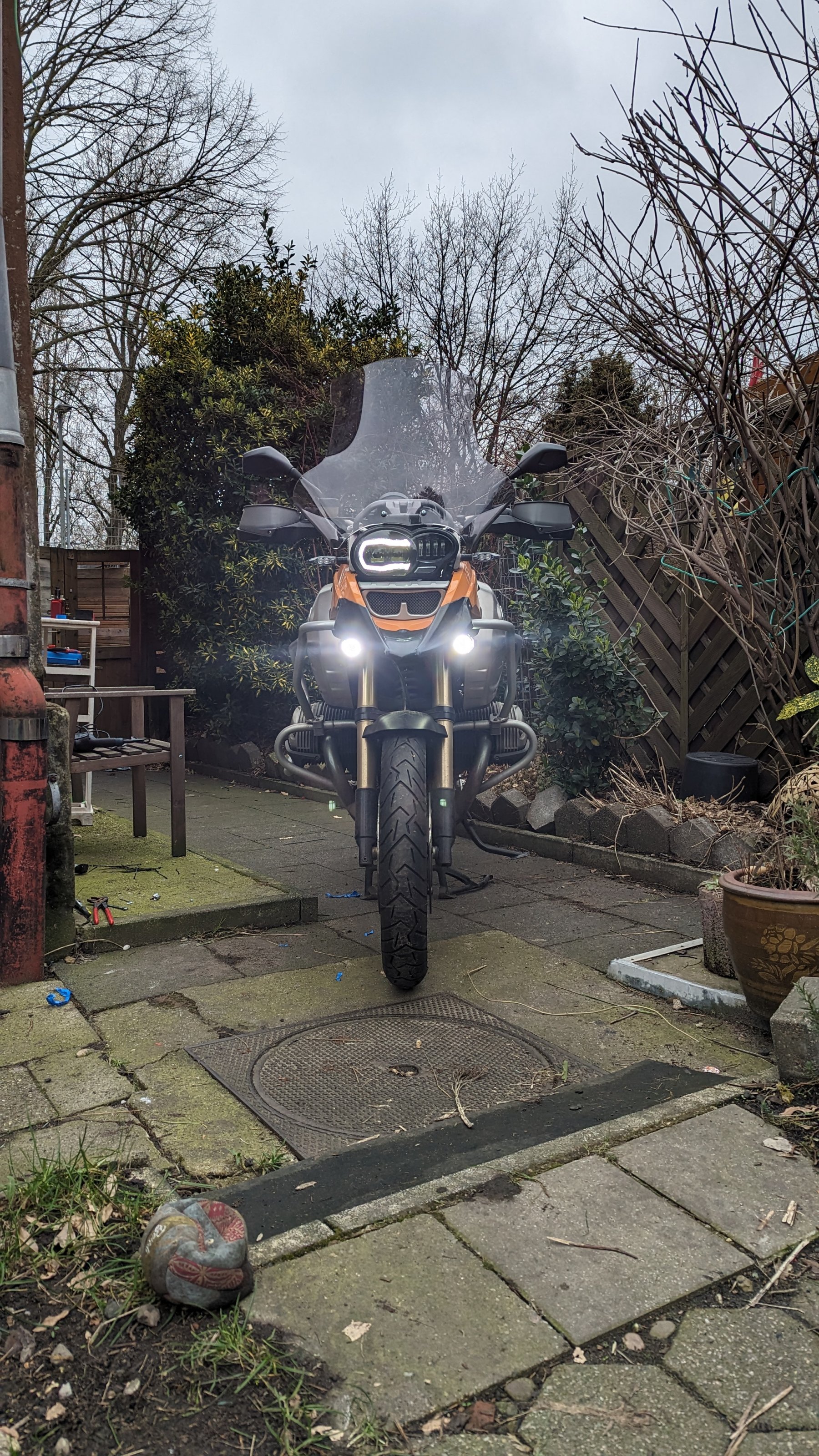

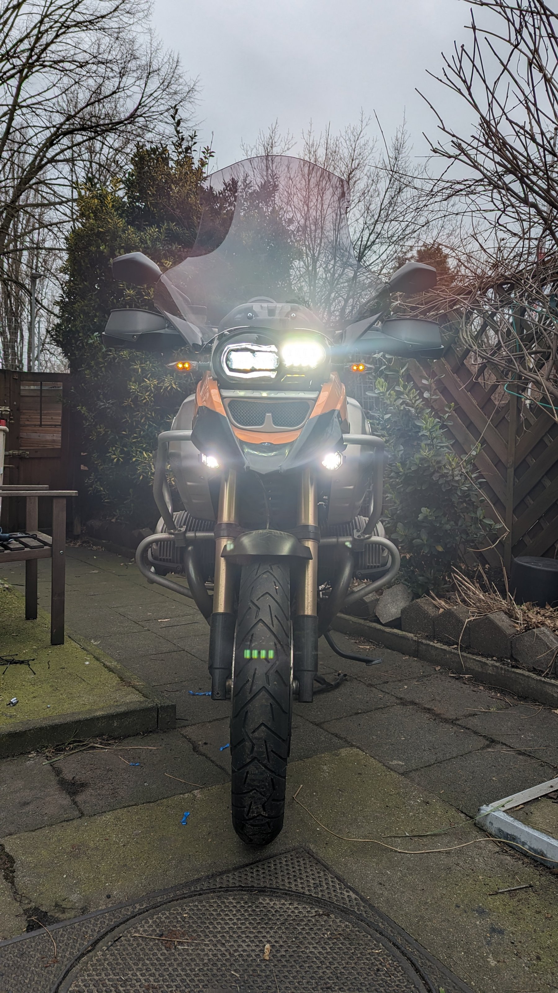

Paket ist am Freitag angekommen genau wie die led Blinker.Samstag Blinker und Scheinwerfer eingebaut sieht sehr gut aus und funktioniert tadellos.Heute versucht die Nebellampen einzubauen.leider ist die plastik Halterung gebrochen.Habe dann die alte Befestigung von Motto bozzo genommen.Musste mir den Halter ein bisschen zurecht biegen das es passt aber das größte Problem ist das die Nebellampen jetzt um 90 Grad gedreht sind.Glaube nicht das es so funktioniert.Beim korrekten Einbau leuchten sie ja in der Breite und so wie es jetzt bei mir ist leuchten sie höchst wahrscheinlich in die Höhe und nach unten.Da heute keine Geschäfte auf haben lasse ich es erstmal so.Und am Dienstag Mal zum Schrauben laden und ein richtiges Blech kaufen das sie auch in der richtigen Position leuchten.Auf jeden Fall eine Warnung an alle die sich bei Motea das Set Scheinwerfer und Nebel Lampen kaufen vergesst die Halter die sind Mist billiges Plastik.

Guten Morgen und frohes neues.Heute morgen bei Regen erste Probe Fahrt gemacht.Das Licht vom Scheinwerfer ist ein Quantensprung im Vergleich zu vorher.Die Blinker sind auch wesentlich heller als die Originalen.Die Nebel Lampen Leuchten wie erwartet in die Höhe das werde ich noch ändern müssen.Alles zusammen bin ich sehr zufrieden mit der Umstellung auf LED nur schade das die Halter für die Nebellampen billiger Plastik ist . Fotos kommen wenn die Nebellampen richtig eingebaut sind.

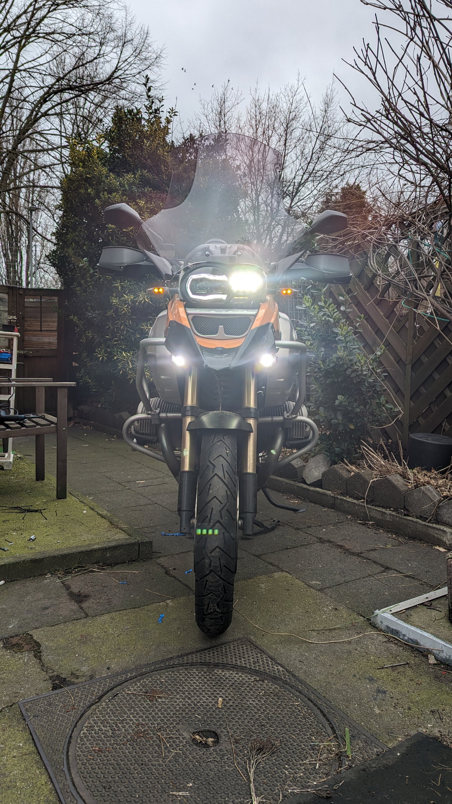

Haben den Scheinwerfer am Wochenende auch verbaut. Aber werden bei dir die Widerstände auch so heiß? Besonders der untere ist richtig richtig heiß!
Moin, noch nicht angefasst... würde ich aber auch erwarten, weil das sind ja Lastwiderstände, die dem Mopped die Halogenbirnchen vorgaukeln sollen und dementsprechend Strom in Wärme umwandeln. Ich hoffe einfach mal, daß diese dafür ausgelegt sind :)

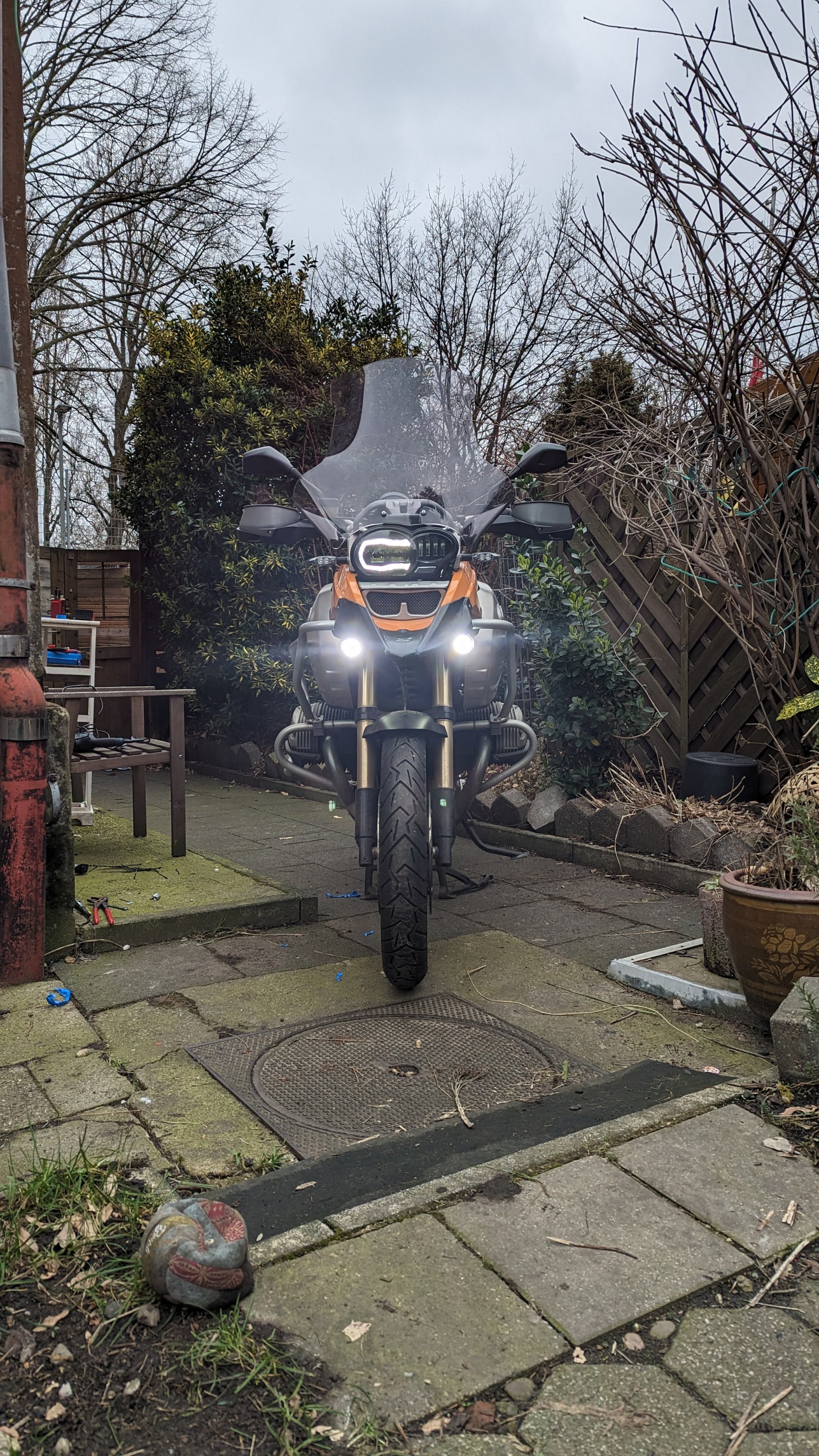

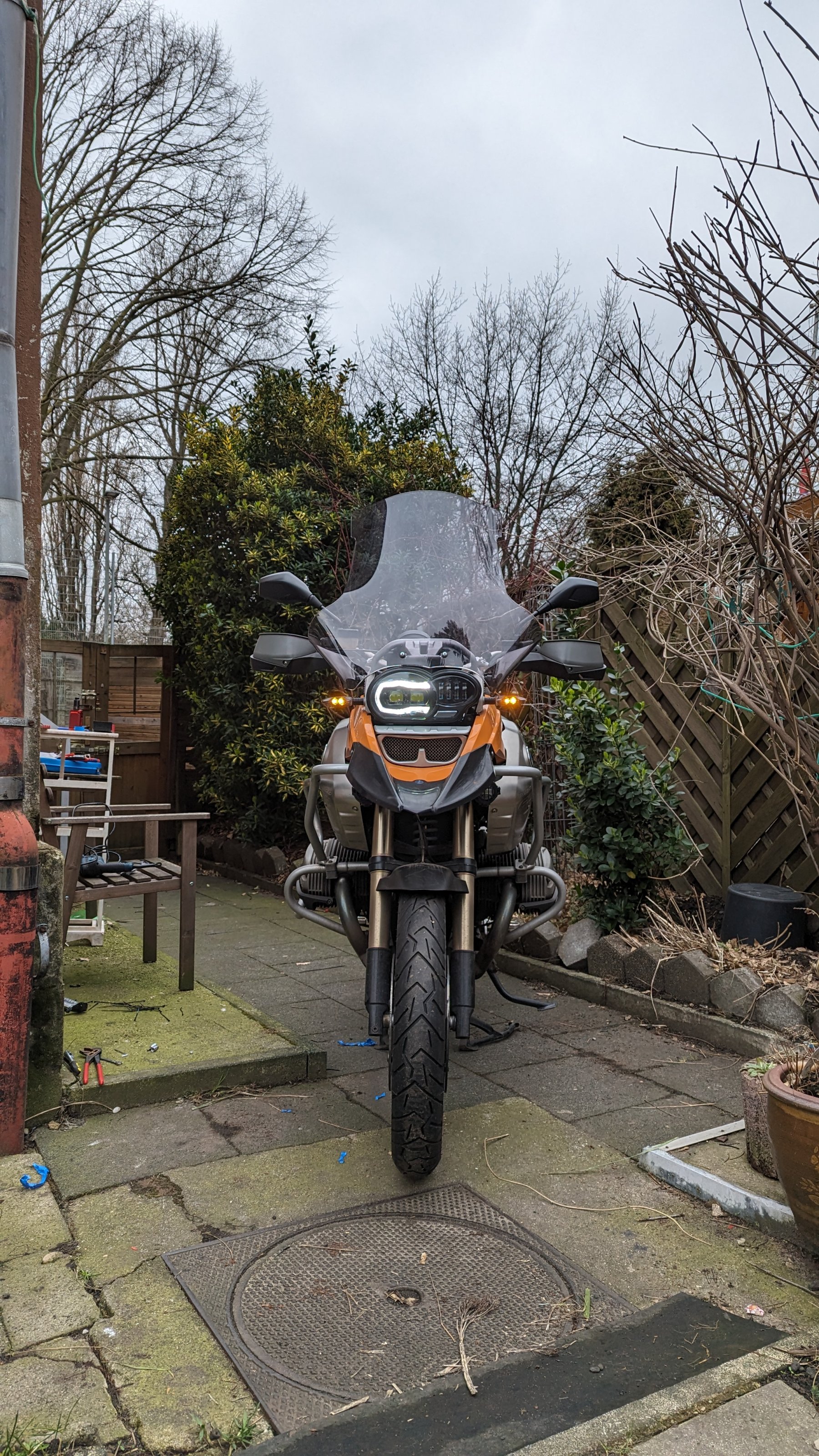

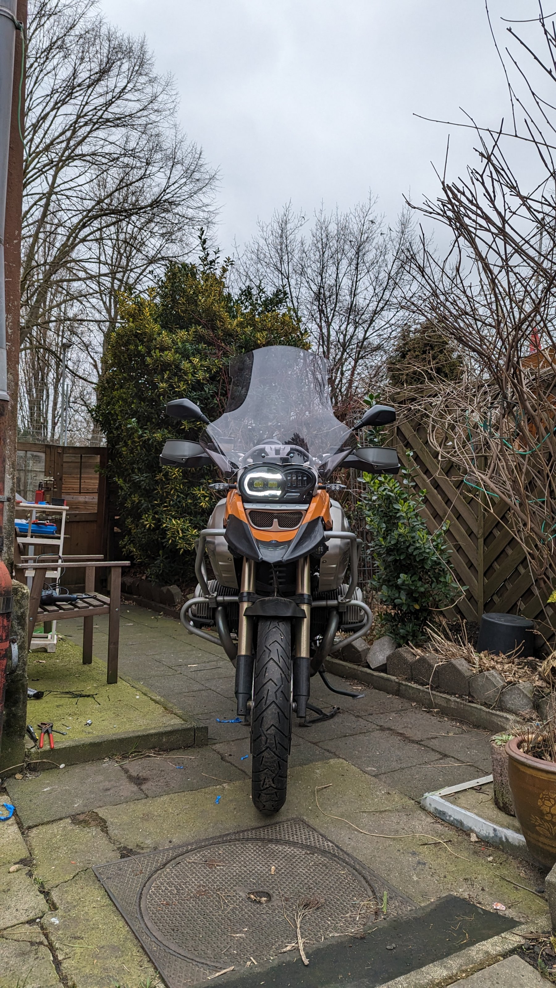

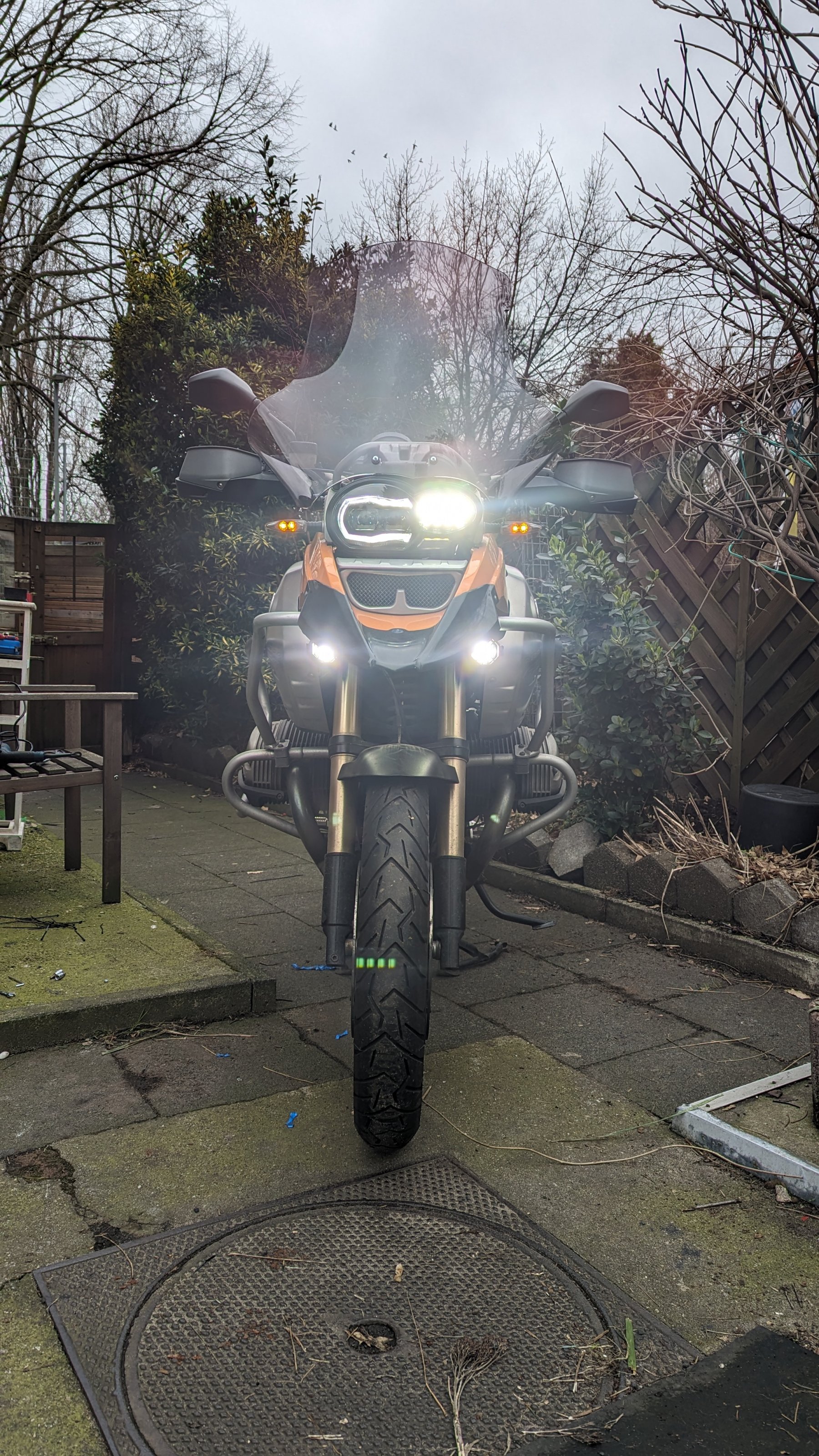

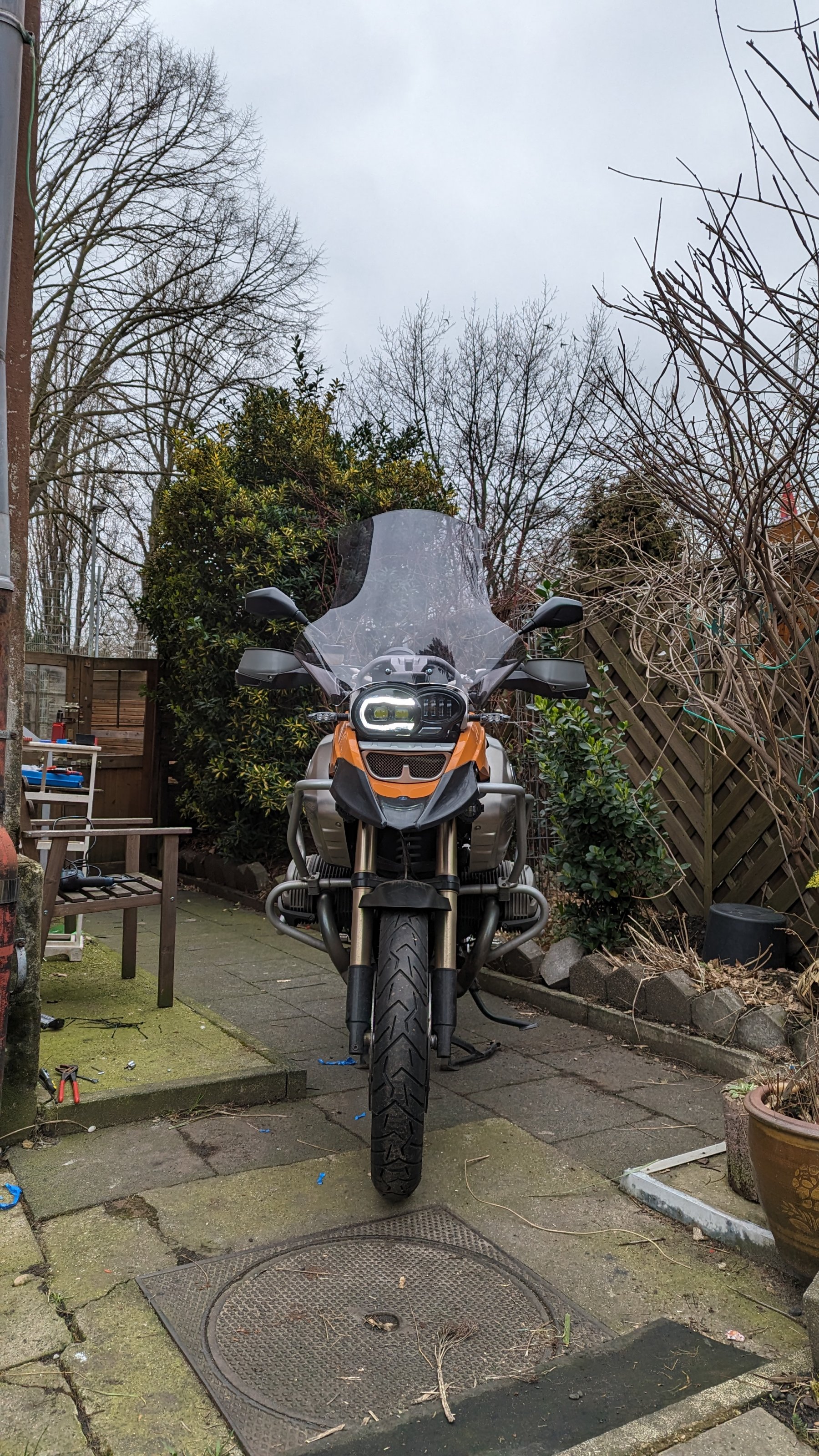

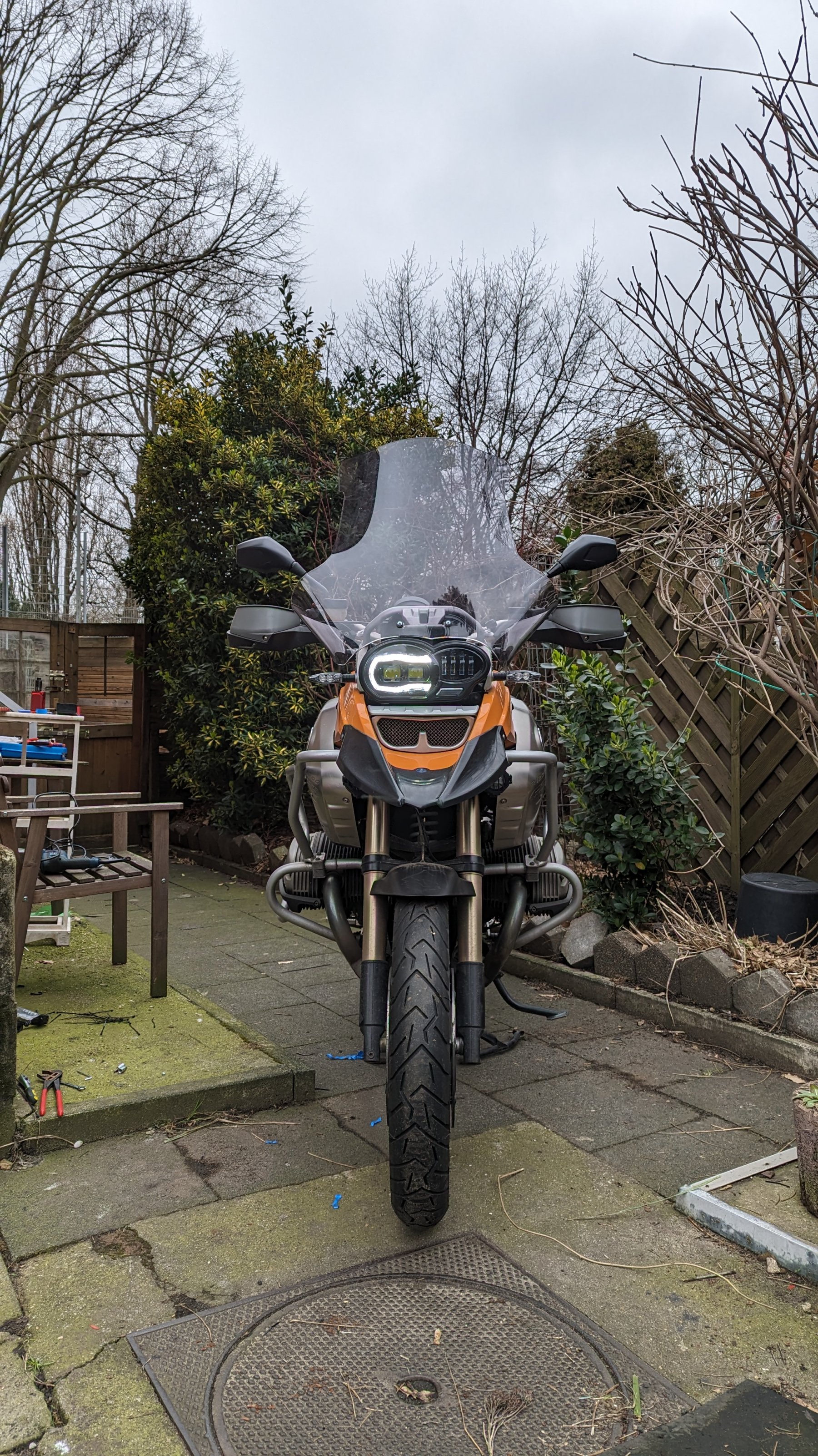

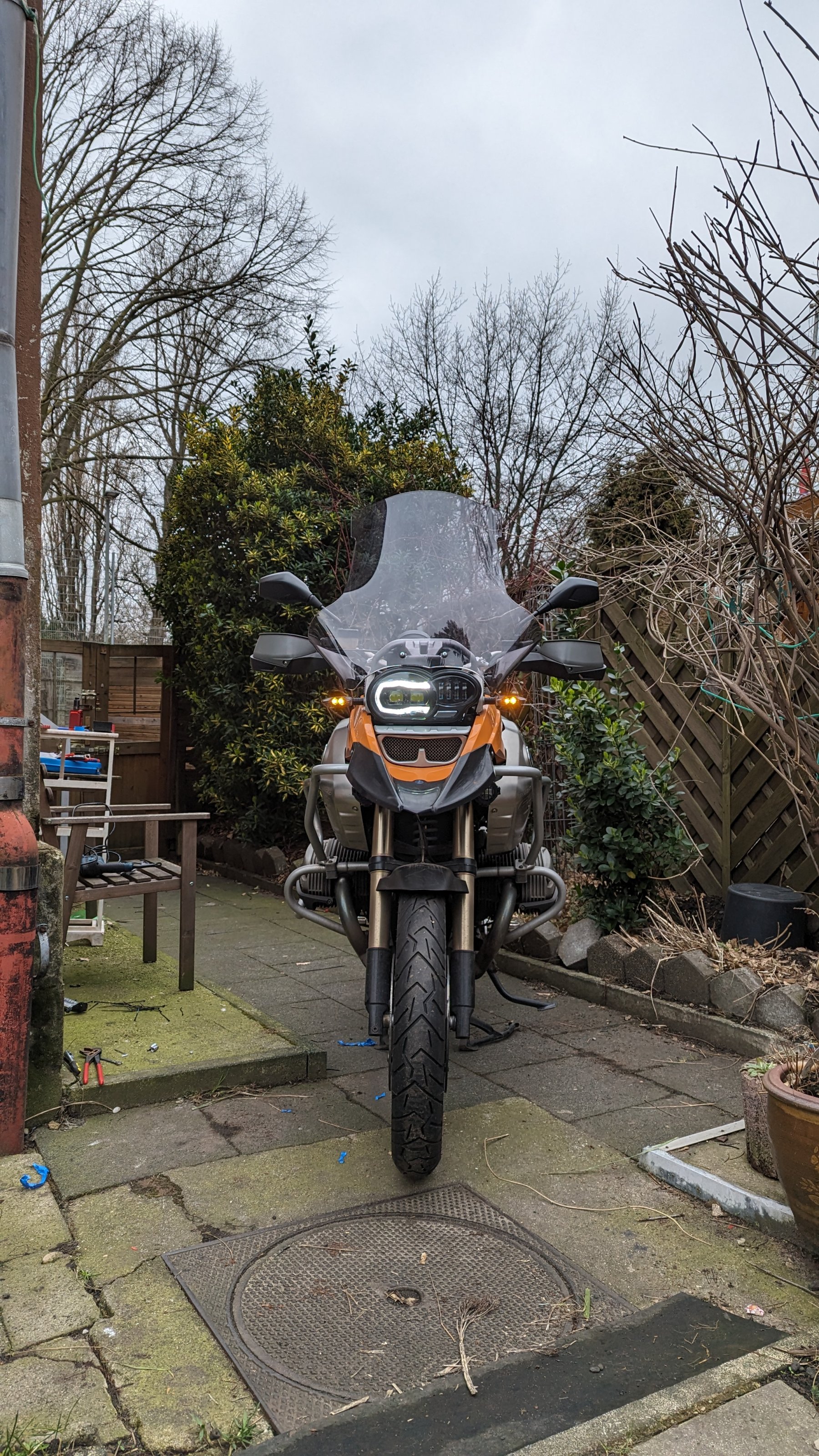

Gestern und heute Mal kein Regen und Zeit zum Schrauben.Ist jetzt endlich fertig komplett auf LED.

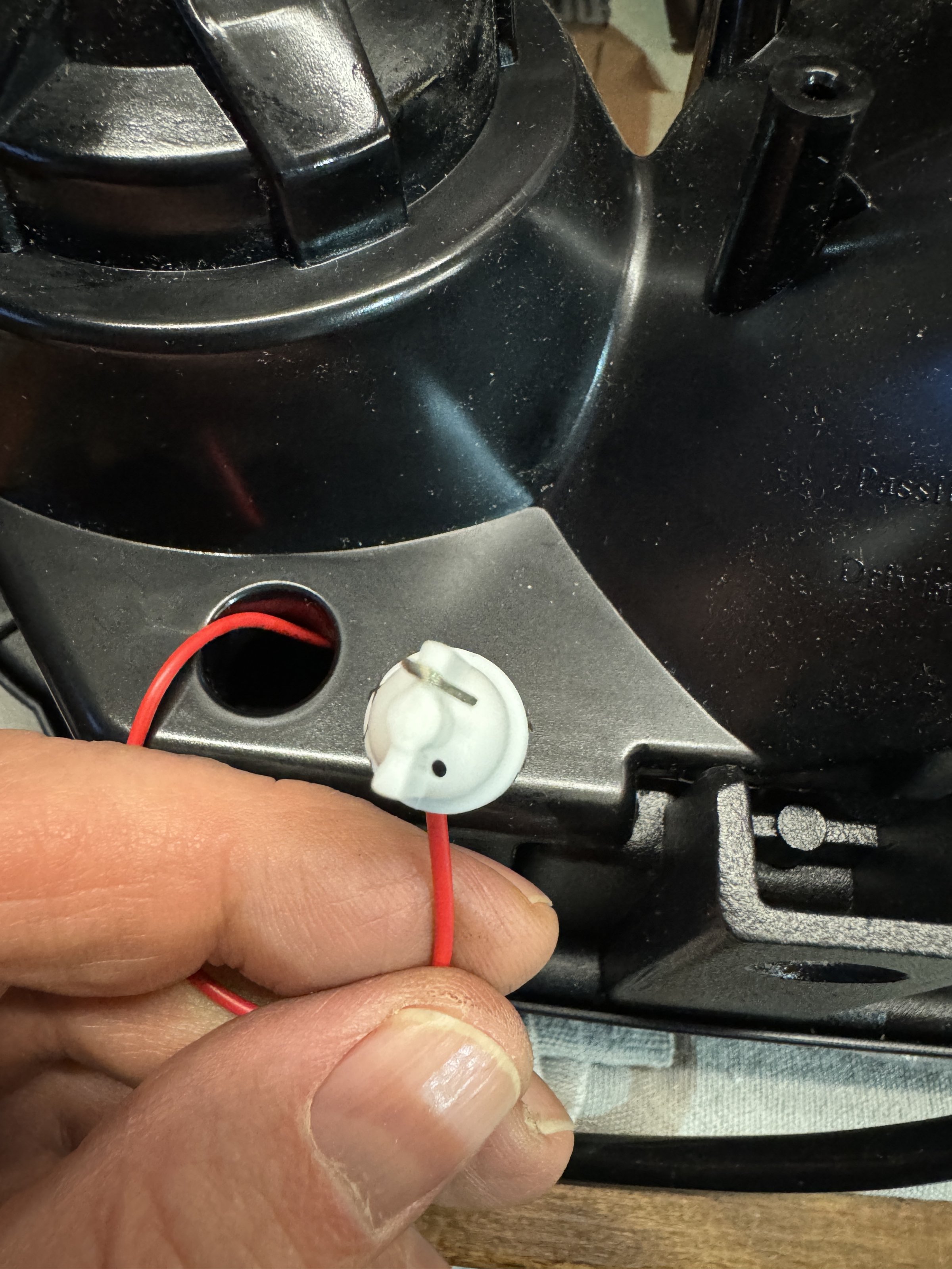

Eine Frage habe ich: aus dem Loch für das Standlicht kommt ein komischer rotes Kabel raus (einadrig). Was mache ich damit? Wofür ist das?

Hi Golem, danke.
Verstehe! Das ist ein Birnen Adapter!
Norbert
Gast-28410
Sozusagen, genau. Wenn du einen Lampf Fehler kriegst: abziehen und halb drehen, dann wieder drauf.
Gast-28410
Es geht nicht um einen Kontaktfehler, der hier auftritt sondern um ein Einstecken des Steckers um 180 Grad verdreht. Dann ist die Polung falsch. Den genannten Stecker braucht man nicht.
Doch, mir geht es um einen Kontaktfehler, den man vorbeugend verhindern kann, wenn man grade beim Einbau ist.
