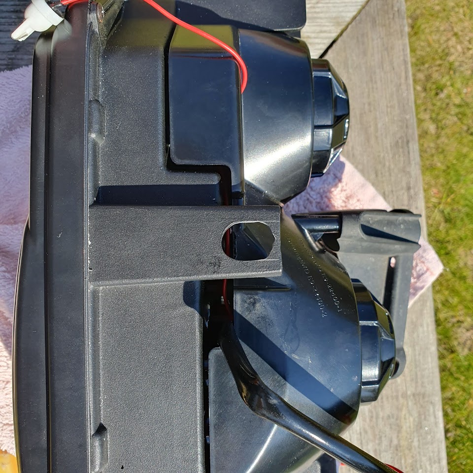

guten Morgen,
ich habe mir diesen QL4 LED Scheinwerfer bei Motea geholt:
QL4 für R1200GS ADventure
Montage wie hier oft beschrieben mit dem originalen 3 Gummis problemlos.
Jedoch ist das Licht viel zu tief. So kann man nicht fahren. Ich musste ein 5mm Langloch fräsen. Den originalen Gummistopfen konnte ich trotzdem weiter verwenden. Den Freiraum habe ich mit einen Halbierten Gummistopfen ausgefüllt. Die Ausleuchtung ist jetzt perfekt und der Scheinwerfer ist trotzdem noch 3x gummigelagert.
Leider steht der Tacho auch leicht nach links. Dafür habe ich keine einfache Lösung gefunden. Leider. Muss erstmal so bleiben.

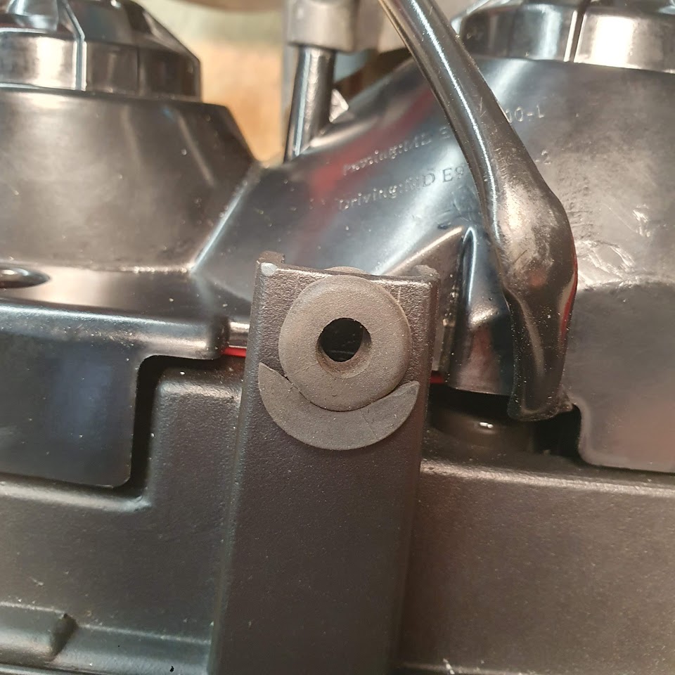

der QL2 von Motea hat unten in der Mitte leider überhaupt kein Loch wo der kleine Zapfen am Motorrad einen 3. Festpunkt findet.... Also alleine durch die beiden Schrauben rechts und links wird dieser nicht fest.... !! (liegt aktuell auf der silbernen Ölkühler Blende auf)
wie habt Ihr den QL2 fest bekommen ???
idealerweise so fest das man mal schnell beim Lichttest minimal verstellen kann ?
hier noch eine Idee....
Seitlich bei den Schrauben rechts und links noch eine
Gezackte Sicherungsscheibe
unterlegen, könnte gegen verstellen sichern.... dafür müssen wahrscheinlich die Gummilager ausgebaut werden und gegen
Sperrzahnmuttern
ausgetauscht werden ????
gute Idee?
