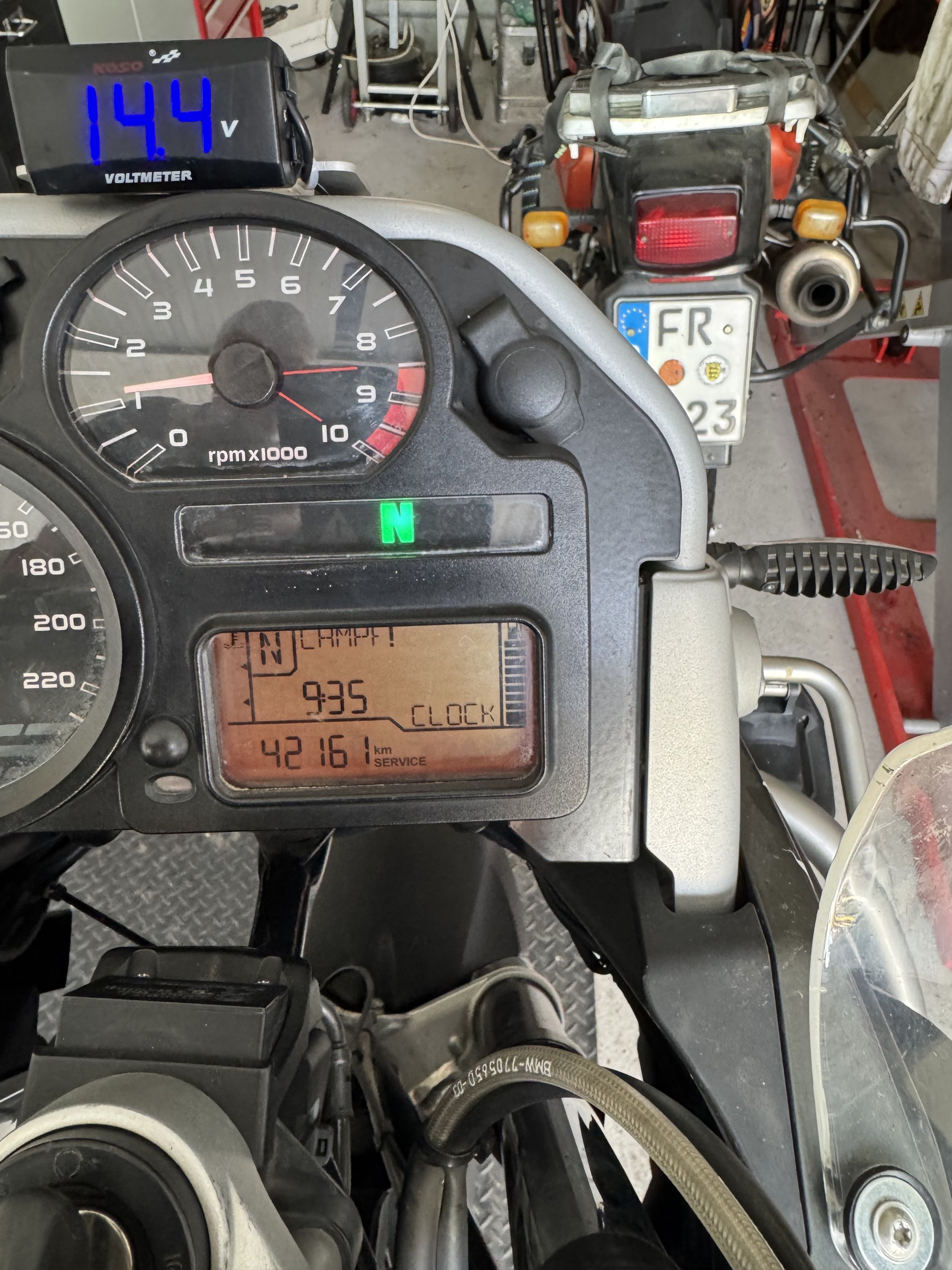

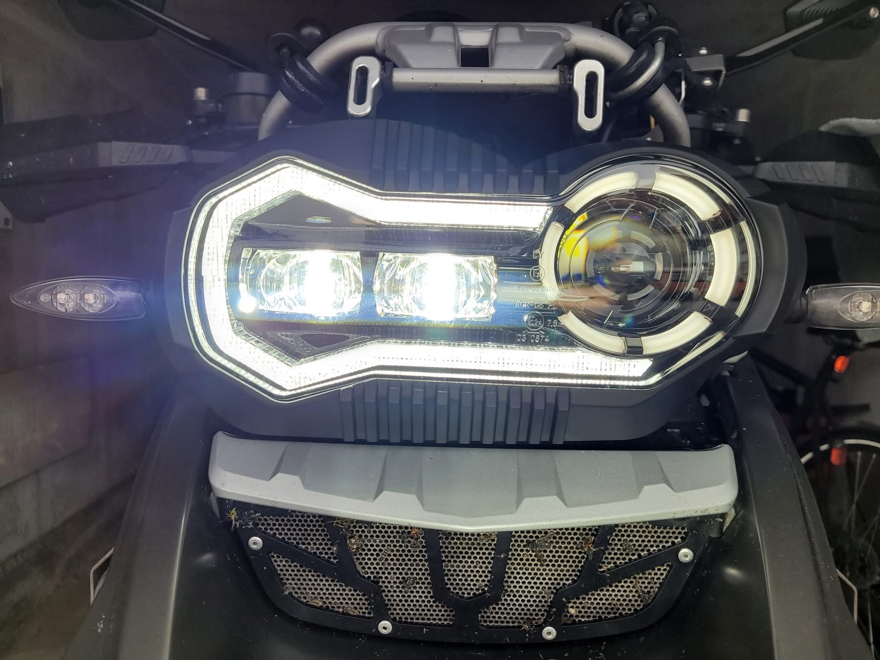

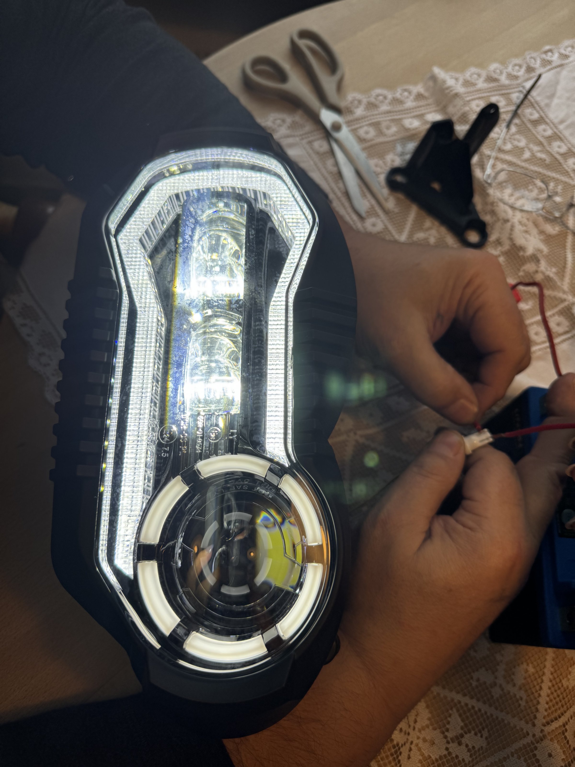

Also ich habe alle Pro und Contra zusammen gefasst und mich für den Loyo entschieden und bereits eingebaut. Nun habe ich das Problem, dass das U nicht leuchtet, egal wie rum ich den Stecker des Standlicht stecke und im Diplay steht der Fehler Lampf!
Woran könnte es noch liegen? Könnte auch ein Defekt am Scheinwerfer sein, ist zwar nagelneu aber man weiß ja nie. 🤔

Geh mal direkt mit Strom auf den Stecker des TFL und prüfe den erstmal
Der hat wenn ich mich recht erinnere nur 1 Kontakt und Masse über das Fahrlicht

Wenn ich Strom direkt auf den Stecker des TFL gebe bleibt das U aus es geht aber sofort das Abblendlicht an.

Da ist ein Extra Stecker für das TFL
Und der große für Fahrlicht/Fernlicht
Richtig?
Kannst Du Bilder der Stecker einstellen?

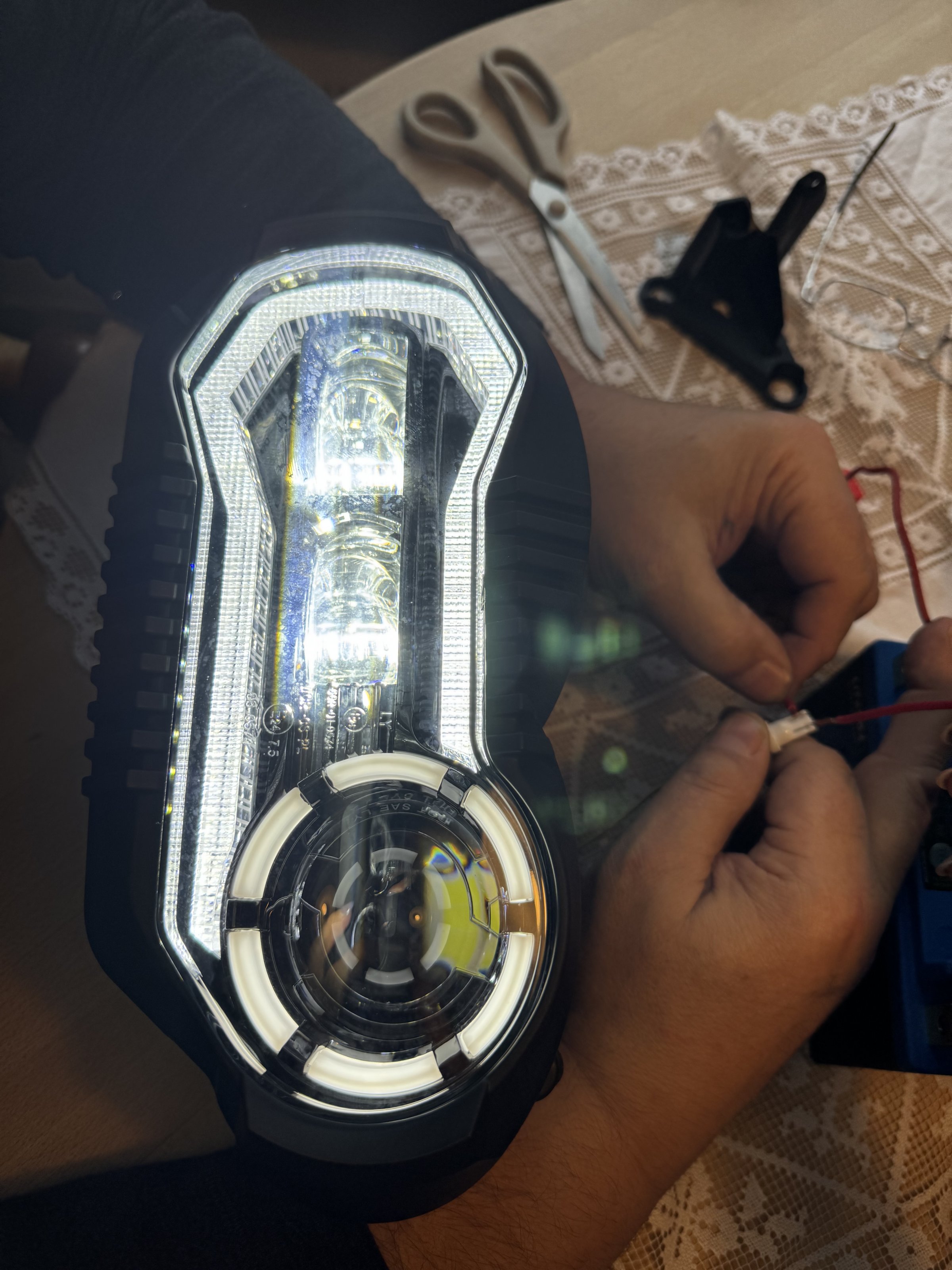

Richtig! Wenn ich auf den kleinen Stecker Strom drauf gebe geht aber das Standlicht an! Das U bleibt immer aus, egal wierum der Stecker drin ist.

Ja das U ist das Standlicht!
Hier ist lediglich der Standlichtstecker am Strom, das Standlicht geht aber an. Das U wird lediglich angestrahlt

Ah, Du meinst das Fahrlicht / Abblendlicht
geh mal die Kontakte am Hauptstecker durch, vielleicht ist was vertauscht

Wenn ich Strom auf den Hauptstecker gebe, also nur den Hauptstecker dann leuchtet das Abblendlicht und das Fernlicht! Egal wie ich Kontakte das Standlicht ( das U ) leuchtet nie!
Da ich den Scheinwerfer heute erst bekommen habe, werd ich den am Montag mit einer Fehlerbeschreibung zurückschicken.
