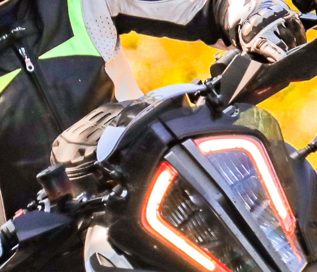

und kann es sein das die LED heißer werden als die Halogen ?
Ich meine mal aufgeschnappt zu haben, dass zwar nicht die LED an sich, dafür aber die Steuerelektrik sehr heiß werden kann.
Deswegen ist bei den H4/H7 Nachrüst-LED-"Birnen" wohl hinten auch gerne mal ein Kühlkörper dran.
Dieser Streifen in der Mitte des KTM-Scheinwerfers dient z.B. auch der Kühlung.
