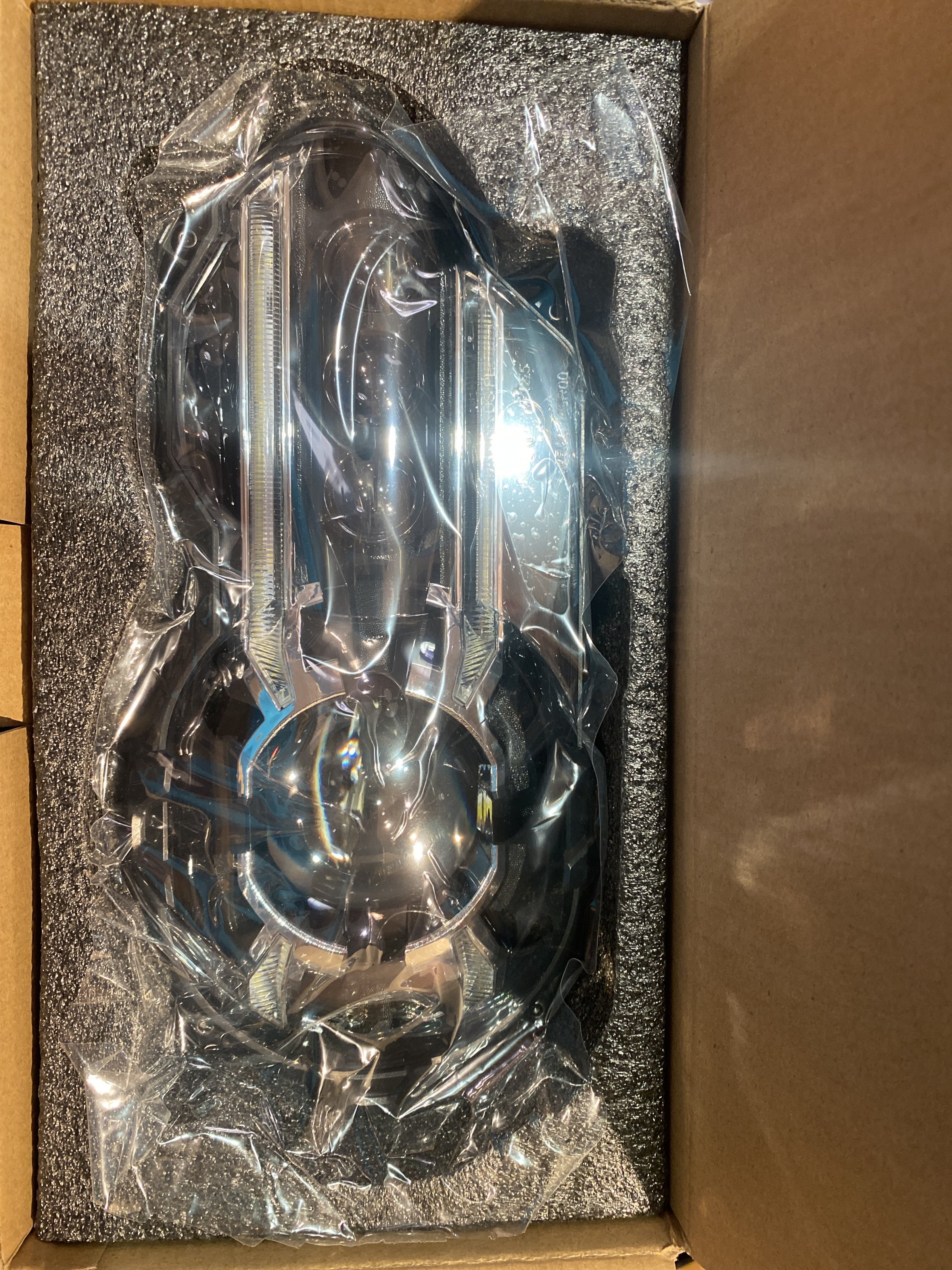

Mein QL7 von Motea ist angekommen.
- Neutrale schwarze Verpackung.
- QL7 mit Schutzfolie am „Glas“

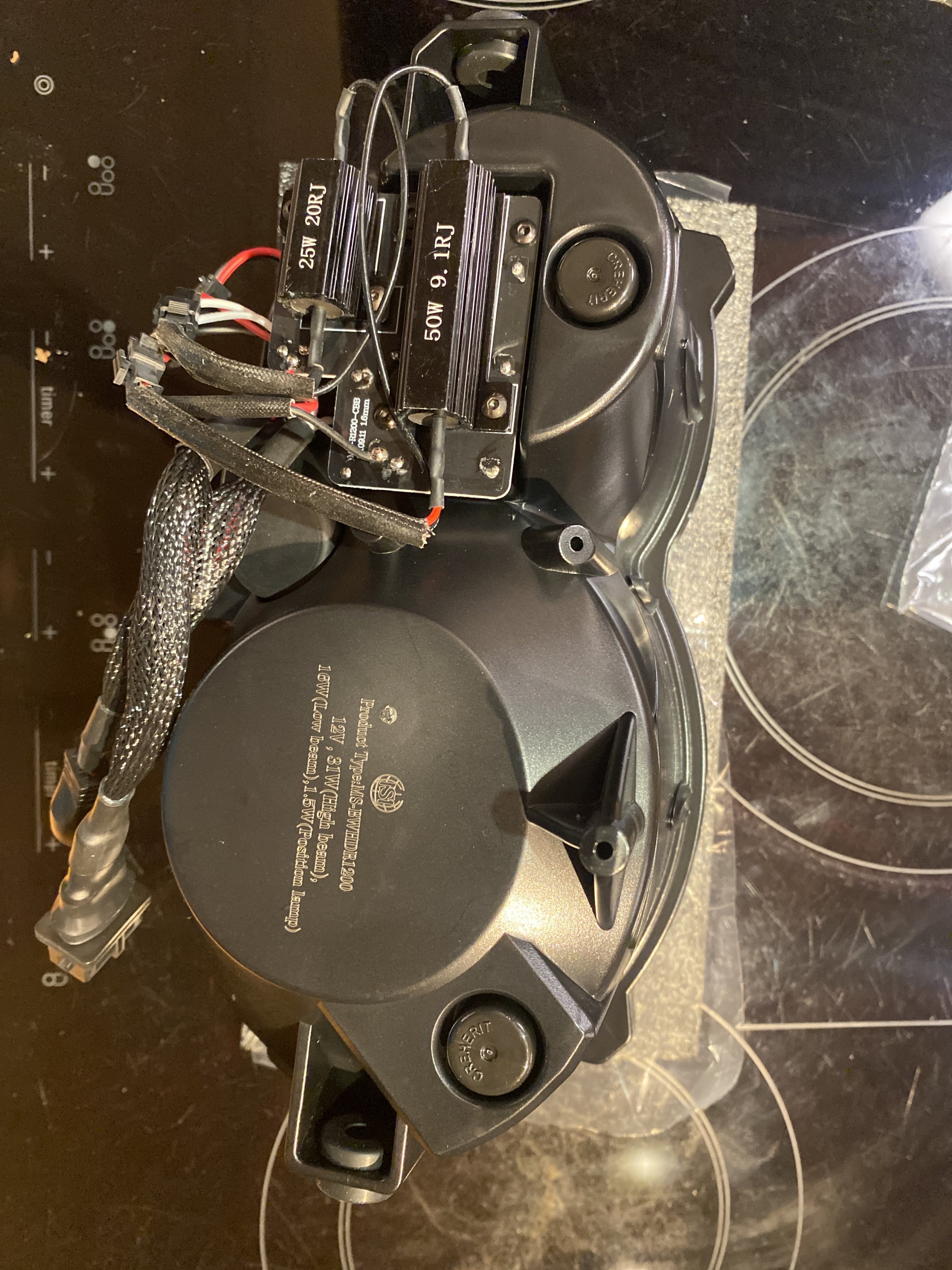

Die auf der Rückseite angebrachte Platine ist überhaupt nicht wettergeschützt, liegt einfach frei.
Die Lötstellen sehen aus als wären sie leicht mit Klarlack überzogen aber nur mit minimalem Überstand.
Das ganze Gehäuse ist aus Plastik, ich habe hier auch von Metal gelesen, dies ist bei meinem QL7 jedenfalls nicht so.

Der Kunststoff dürfte nur die Umverkleidung sein. Die LEDs entwickeln gut Wärme und die muss abgeführt werden. Der SW dürfte auch etwas wiegen in sofern ist da bestimmt Alu (Kühlkörper) verbaut.
Bei nur Kunststoff sollte er ziemlich leicht sein.

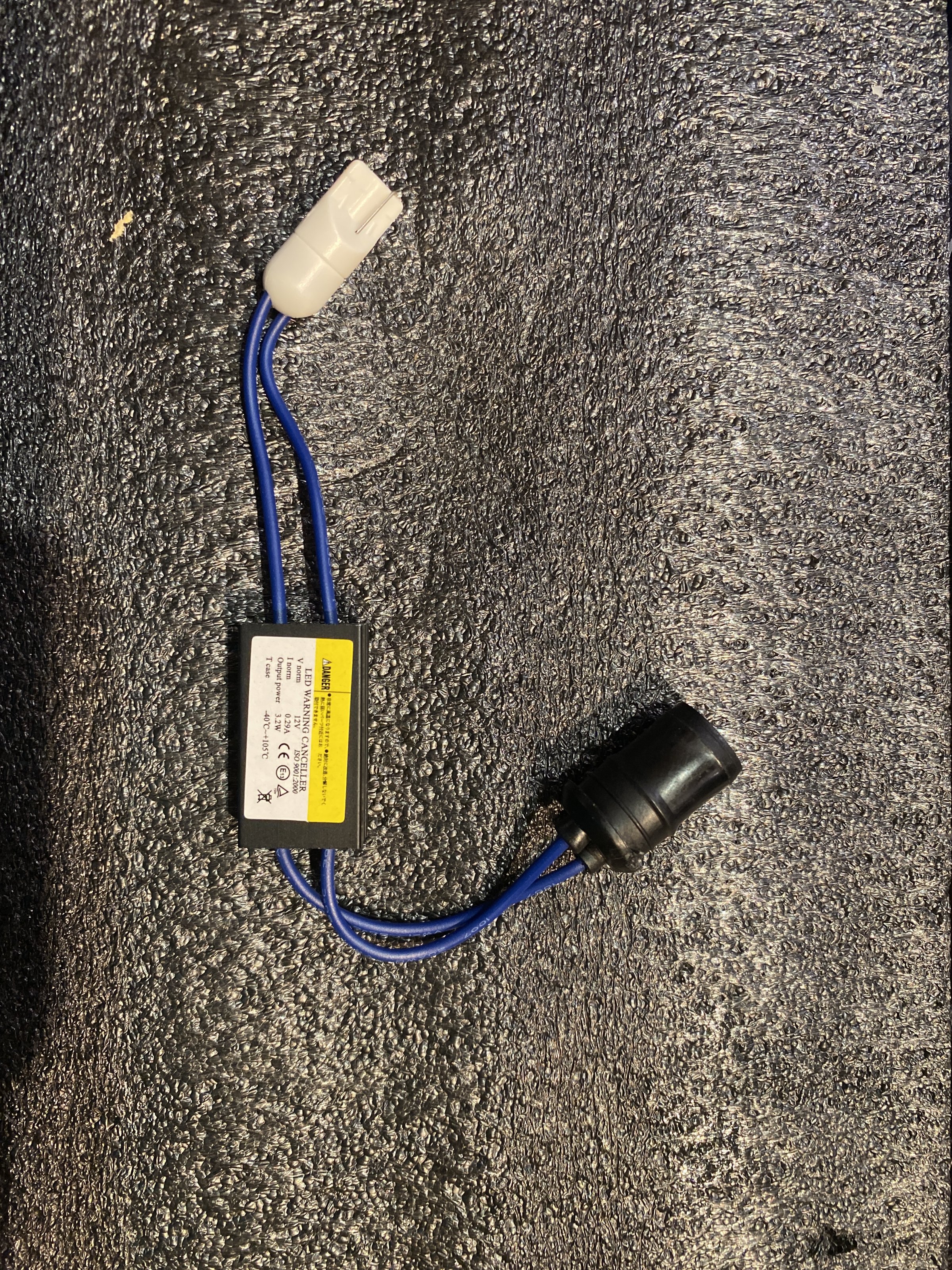

Hast Du da noch irgendwelche Info's, was die zu dem abgebildeten LED canceler schreiben? - Würde mich mal interessieren.

@GS-Dirgi
von dem steht nichts in der Anleitung.
der weisse Stecker sieht aus wie der Sockel der kleinen Glühbirne, und daer schwarze Stecker davon passt auf den komischen platinenähnlichen flachen Stecker am SW.
@GS-Dirgi
damit meine ich den DRL-Positive und DRL-Negative Stecker vom Anleitungs-Foto.
Am LED-Warning-Canceler kann ich jedoch kein +/- erkennen

Der Canceler wird in die Verlängerung der „Parklichtbirne“ gesteckt, ein Widerstand der gut warm werden dürfte um mehr Strom zu verbrauchen, damit das System nicht denkt, die Birne wäre kaputt und dauernd LAMPF Fehler meldet.
