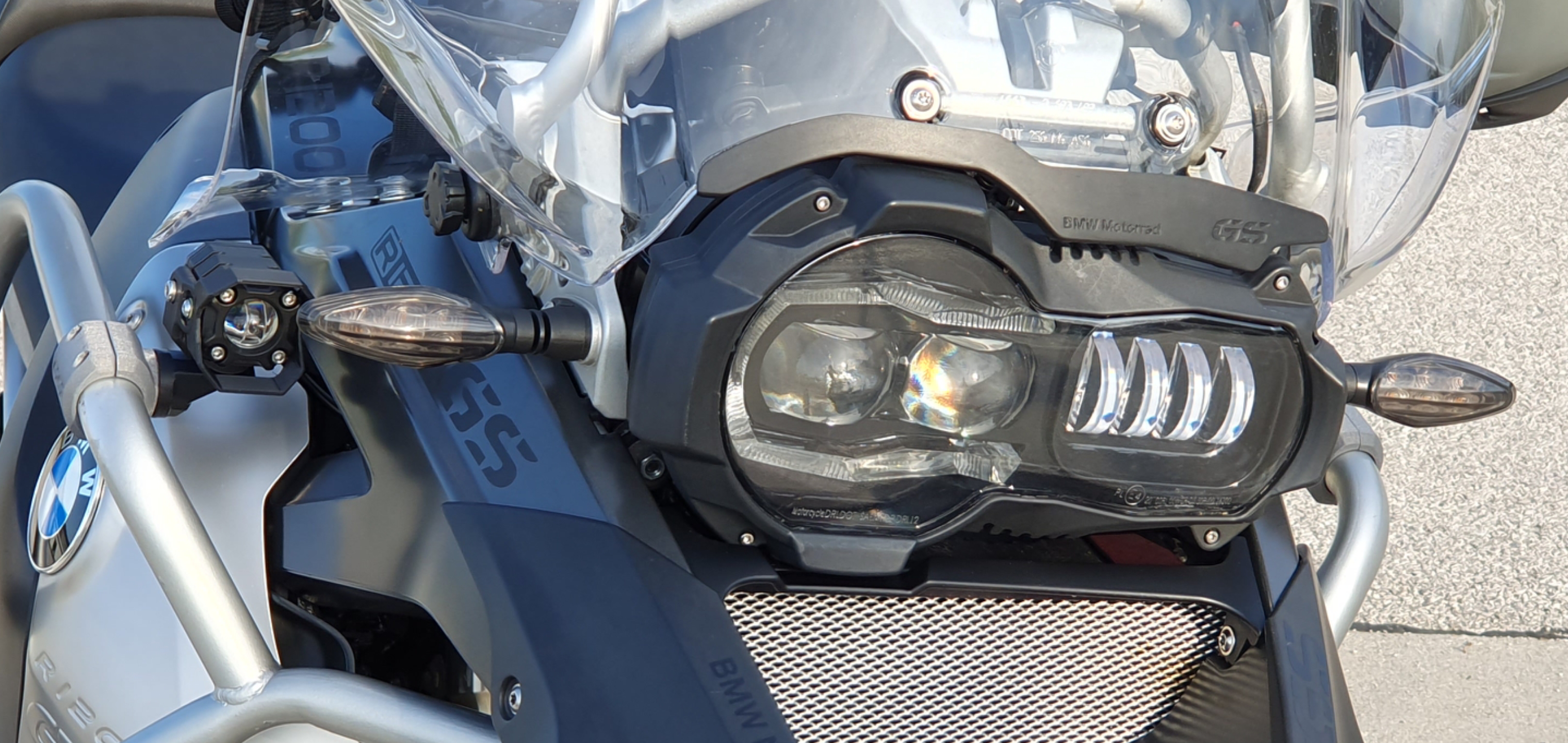

@StephanBodensee ,
mit etwas mehr Kraft konnte ich nun an der Schraube drehen, aber das ist echt schwer!
Das Schema in deinem Link deute ich folgendermasen:
Distanz Vorderachse - Wand 5m
HöheOberkante Lichtkegel = Höhe Zentrum Scheinwerfer - 5 cm.
Habe ich nun so gemacht und sitze auf dem Moped um nachzumessen.
Beim Fahren jedoch habe ich den Eindruck ich leuchte zu hoch, weil
1. einige entgegenkommenden Kfz mir Lichthupe machen
2. wenn ich Fernlicht einschalte, ich nur die Baumkronen besser beleuchte. Ich aber auf der Strasse den Unterschied nicht so recht sehe.

@jumperger
deutet sehr darauf hin, dass der Scheinwerfer zu hoch eingestellt ist.
Hast du das Einstellen alleine oder mit Hilfe durchgeführt? Alleine, nach meiner Meinung, nicht wirklich durchführbar.
Ich habe meinen Scheinwerfer etwas tiefer, als die 5 cm eingestellt, da ich hin und wieder zum Shoppen :smile: einen Koffer mitnehme, dafür aber im ESA nicht das Fahrwerk auf Fahrer + Koffer umstelle.
Bei mir passt das alles sehr gut und bin von der Ausleuchtung sehr zufrieden.

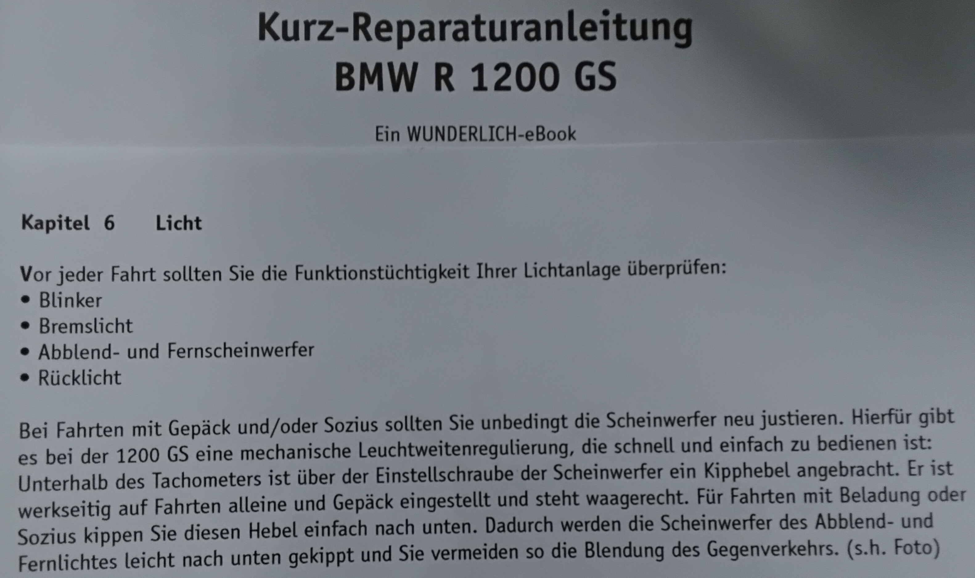

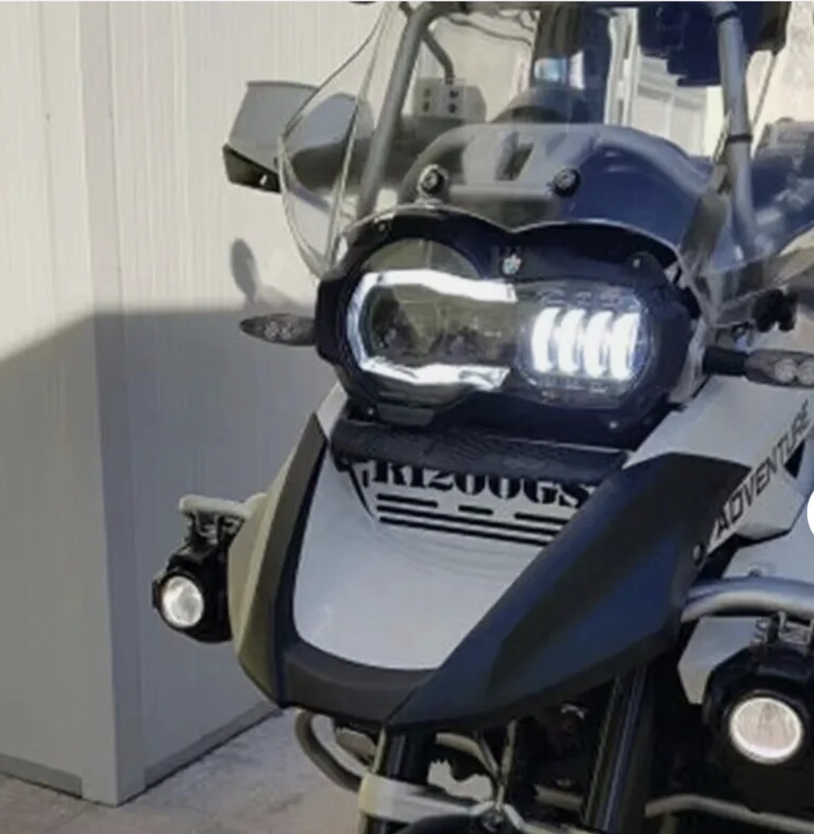

Hatte ich auch mal.
Dann schau mal nach der Einstellung und ob der Hebel, s.A. richtig steht.
das sieht mir sehr nach original Scheinwerfer aus, hier handelt es sich aber um den Lumitec QL7 von Motea.
@jumperger
Ja, Bike auf 5 m von der Wand gestellt, Höhe Scheinwerfer gemessen , die dann -5cm mit Tesa Krepp auf die Wand getaped .
Aufs Bike rauf , Licht an und geschaut was Sache ist.
Ich versuch noch mal ob ich ihn noch tiefer kriege.

Ich habe jetzt genauer gemessen und den QL7 noch weiter herunter gedreht.
Die Einstellschraube ging anfangs ganz schwer, jetzt da ich in der Gegend der richtigen Einstellung war, ging sie einfacher, auch war die kleine Ratsche mit Bit-Aufsatz das bessere Werkzeug zum einstellen.
Die Testfahrt steht jedoch noch aus.

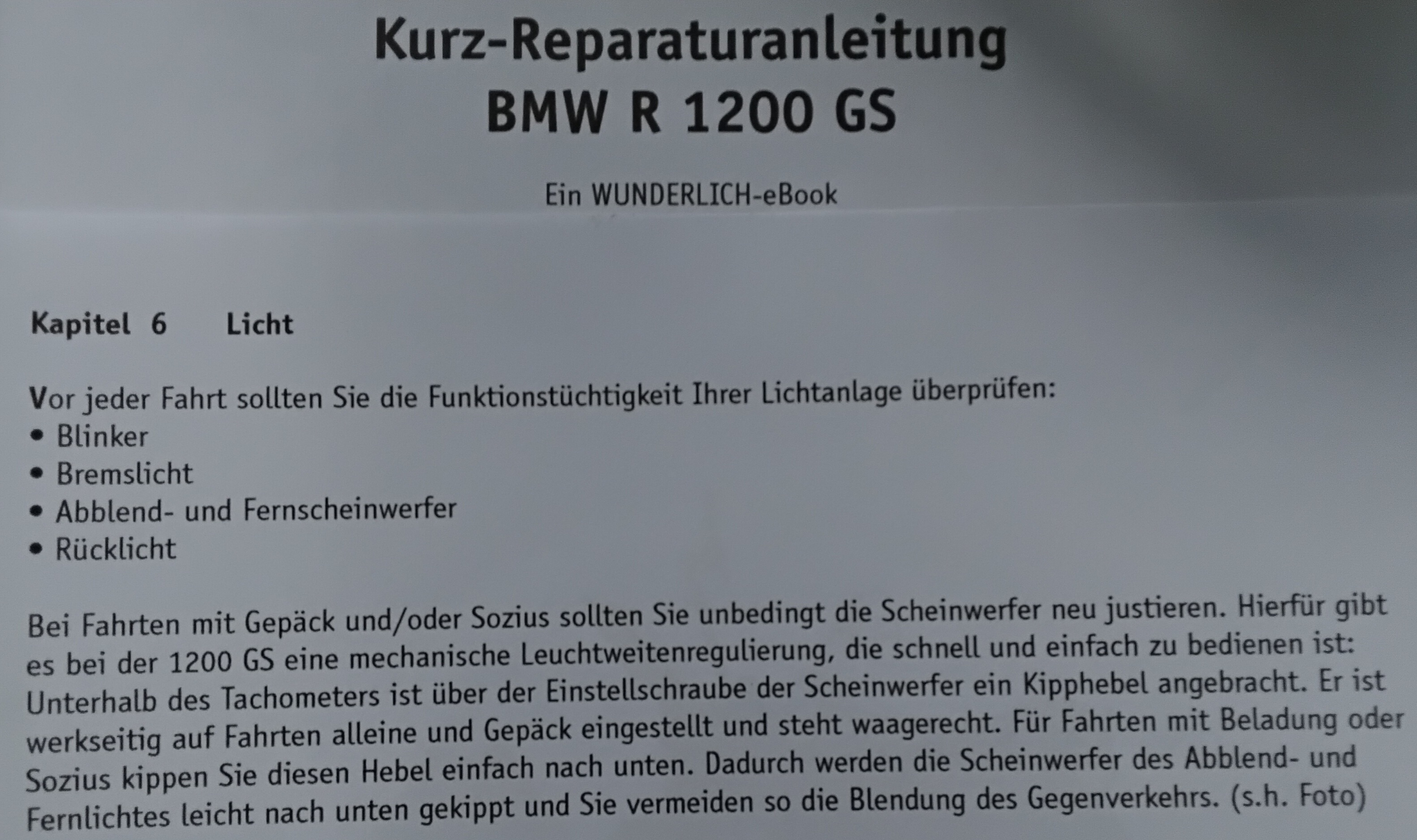

Ich frage mich, warum stellst du eine schlecht lesbare ABE für die Wundermilch Scheibe im Bereich des LED Scheinwerfers ein.

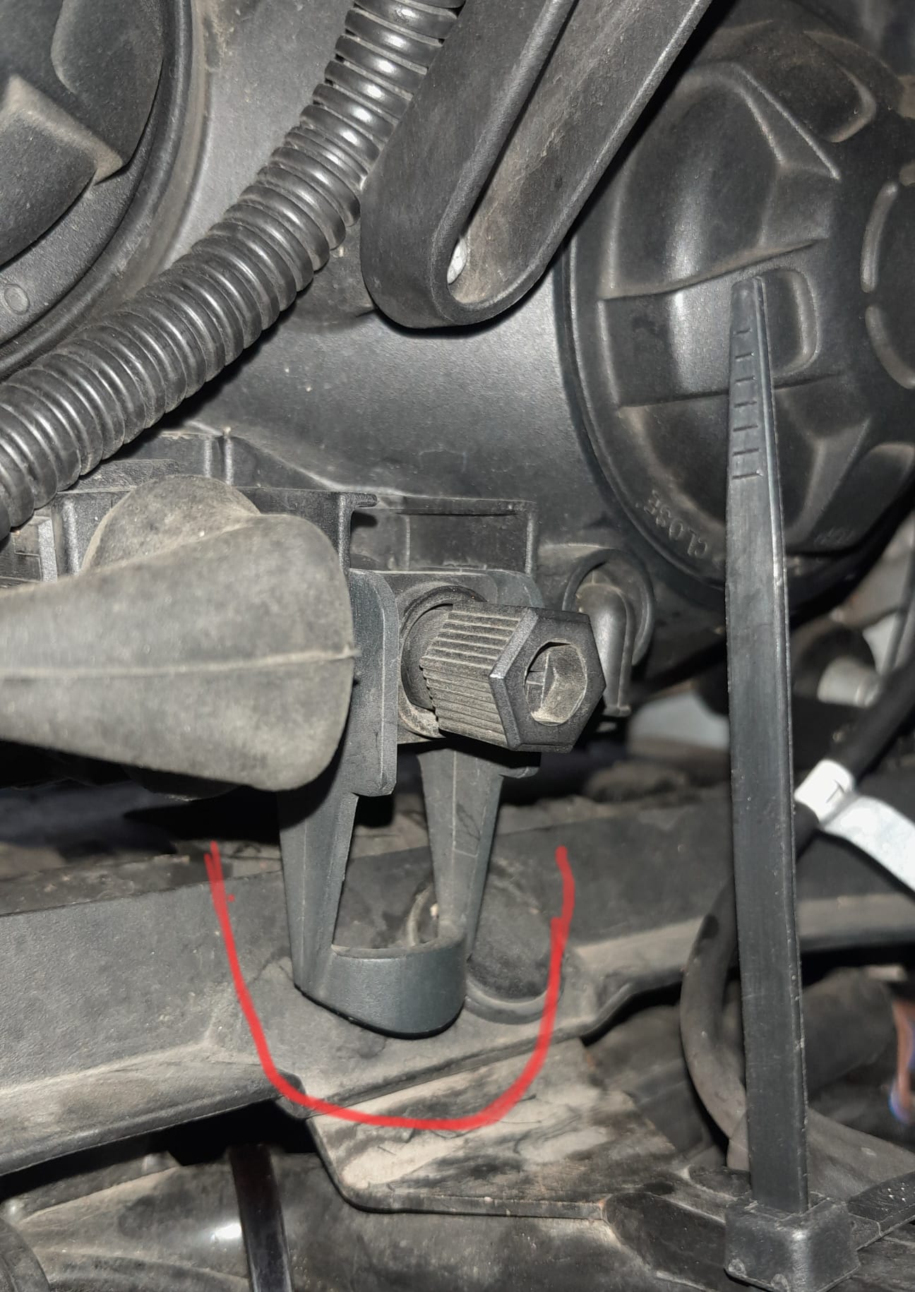

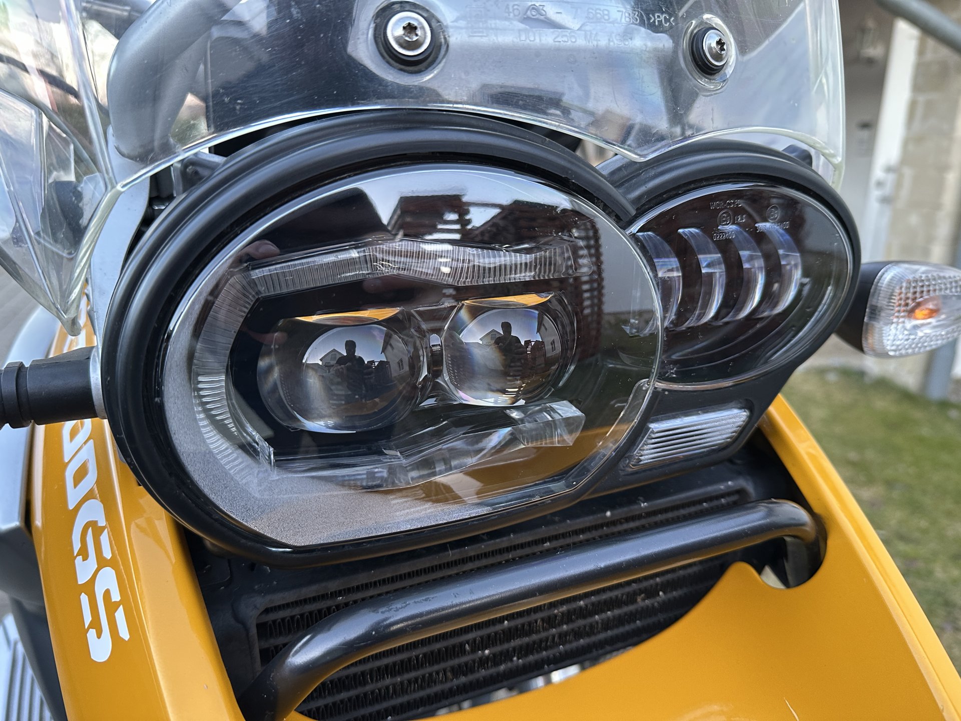

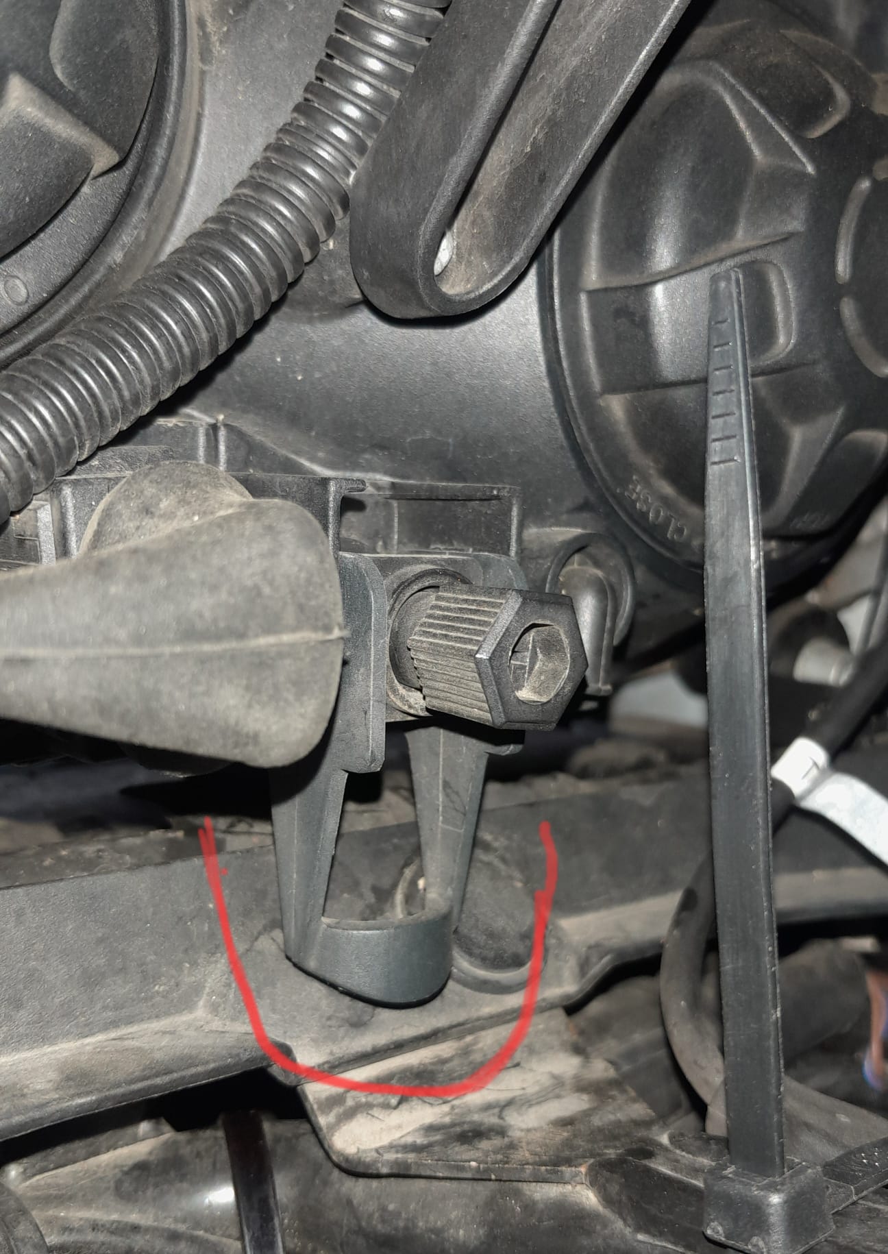

Ich hab hier einen Scheinwerfer, an dem fehlt die untere Aufnahme, den bekomm ich gar nicht fest. :unsure:
Ohne jetzt 120 Seiten durchzuforsten, gab es da ne Lösung für?
Auf dem Ebay Beispielfoto kann man auch erahnen, dass der links unten auf dem „Windleitblech“ aufsitzt. Das Problem ha ich auch zusätzlich.
ice-bear
ice-bear
16.11.2010
878
Berlin
Zur Zeit wieder R1200GS TÜ
Das Windleitblech habe ich entsprechend angepasst damit der Scheinwerfer am Blech nicht aufliegt.
