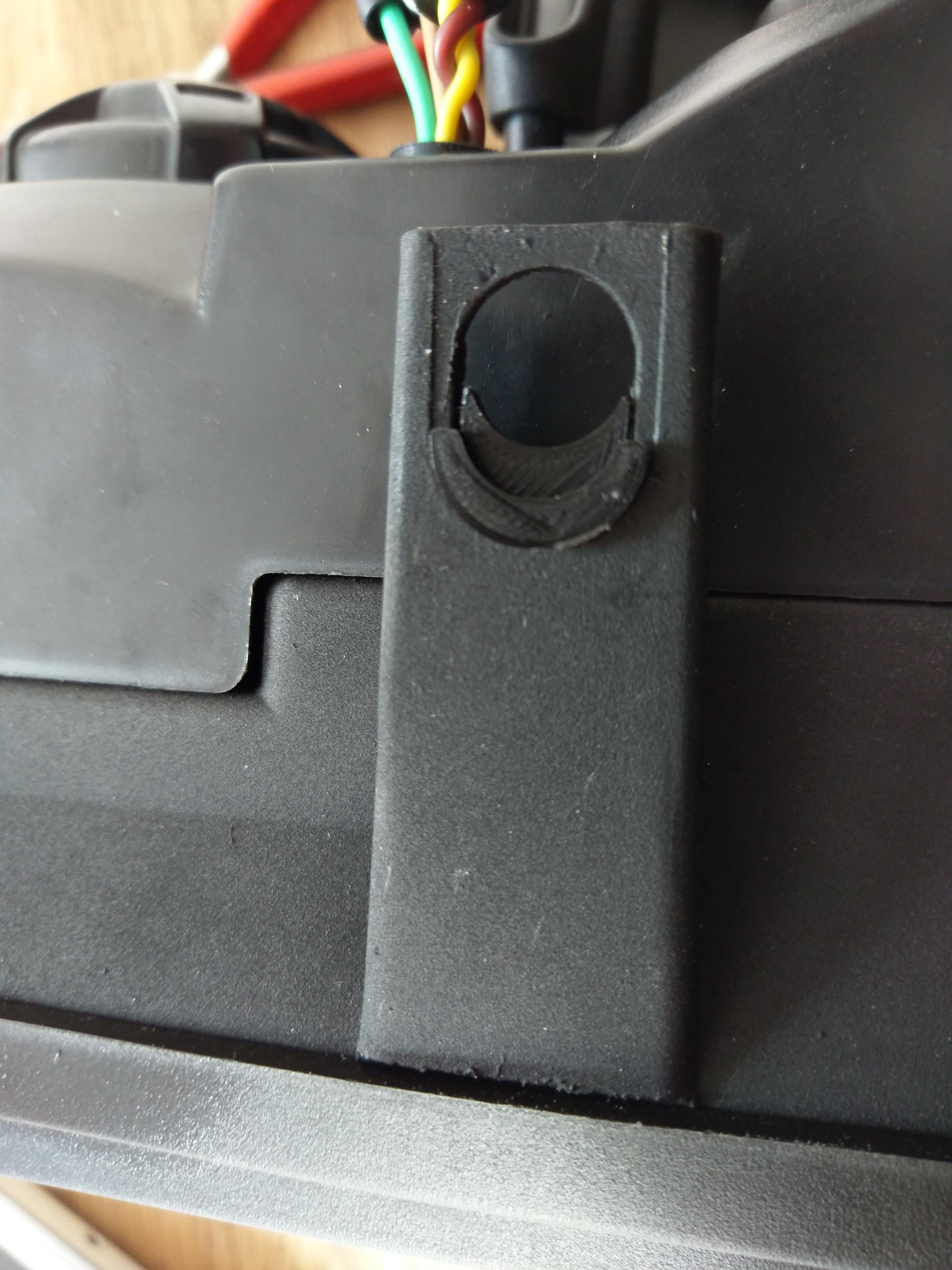

Hallo, ich habe mir auch den LED-Scheinwerfer eingebaut und durch das Langloch auf der Unterseite war die Leuchtweite doch sehr kurz. Also habe ich mich drangesetzt und Reduzierungen konstruiert, um die Höhe vernünftig einstellen zu können.
Diese können auf einem 3D Drucker ausgedruckt werden, die notwendigen Dateien findet Ihr auf Thingiverse:
https://www.thingiverse.com/thing:3608875

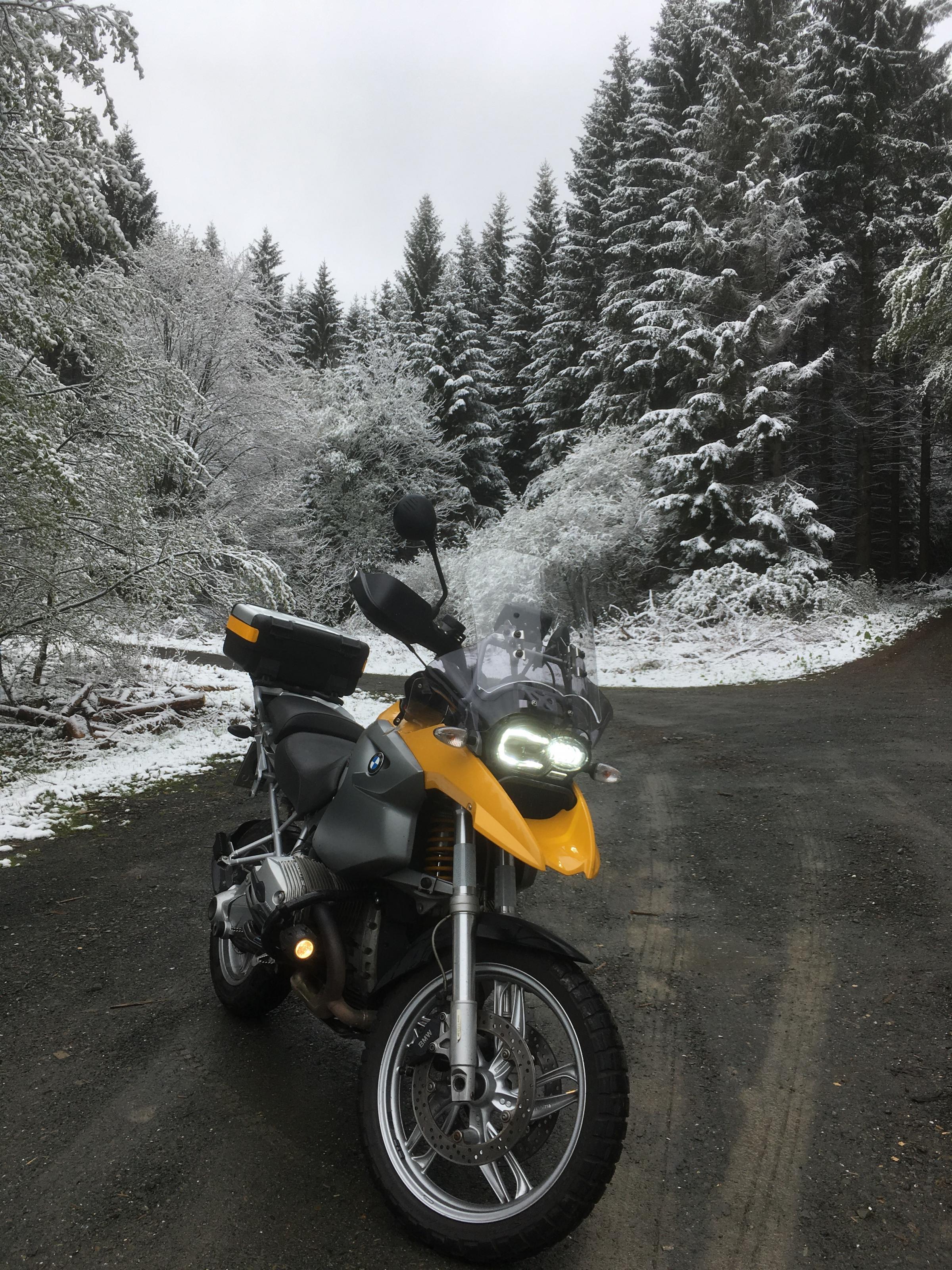

Ich wollte ja noch ein LED Bild einstellen.
Das hier ist von Gestern:
Man sieht schön den Farbunterschied zu den H3-Funzeln. Die werde ich noch gegen irgend etwas Bläuliches ersetzen.

Ich habe den Scheinwerfer im Style des originalen Gehäuses in der aktuellen Version mit Langloch.

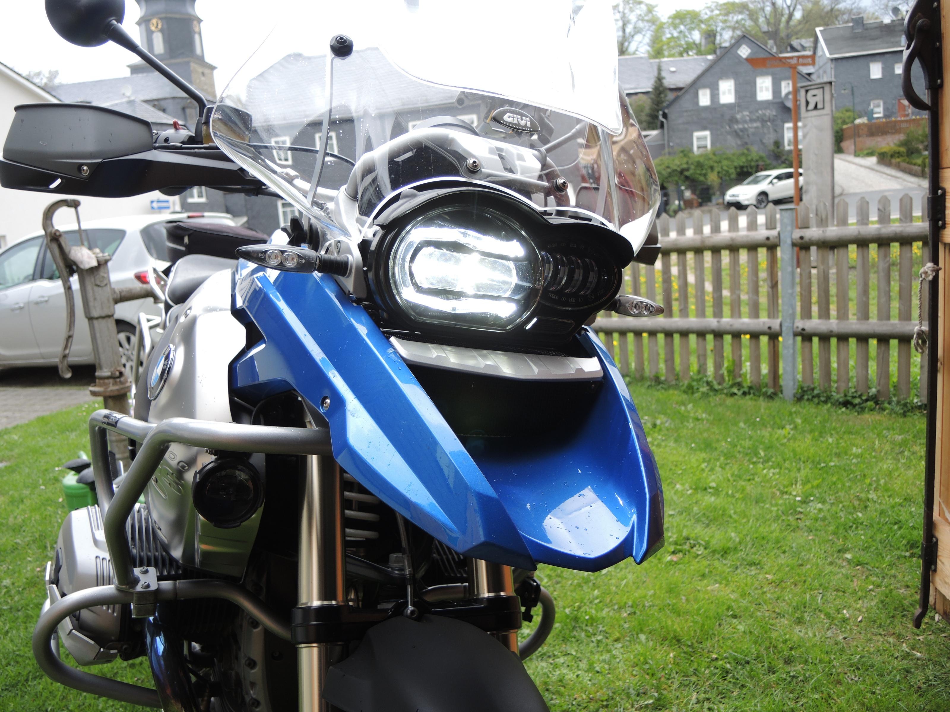

GS 1200 TÜ
Ist bei mir auch ein Rundloch und mit dem Gummi hat bei mir der Lichtabschluss die selbe Höhe wie beim H7.
:confused:
DSCN9047.jpgWas mir aber aufgefallen ist, (kann aber auch beim H7 so gewesen sein) mit dem Standlicht, also Zündung an, ohne laufenden Motor, lasst sich auch Lichthupe geben und Fernlicht einschalten.
P.S. Wie kann ich liegende Bilder in Hochformat bringen? Siehe Bild1.
