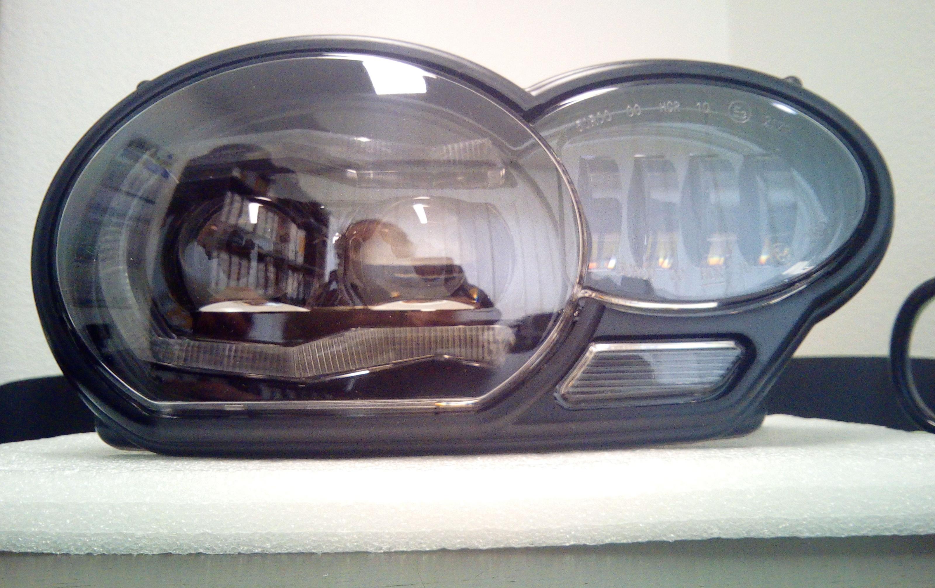

Soweit ich das verstanden habe sind die mit dem Loch die Version die ein fast identisches Gehäuse wie das Original haben ......
von der Gehäuseform konnte ich keinen Unterschied zwischen dem Originalen und dem LED erkennen. Bis auf die Höhenverstellung und das Material ist ein anderer Kunststoff.
.... Waren auch ein bisschen billiger ........ Ralf Schmidt
naja ...... ich hab komplett mit Zoll und Versand knappe 250,-€ bezahlt

Soweit ich das verstanden habe sind die mit dem Loch die Version die ein fast identisches Gehäuse wie das Original haben.
Erkennt man an den geschlossenen Hubbeln an den Ecken und ist wohl die ältere Version. Zumindest waren das die ersten die ich gesehen habe und man kann sie jetzt nicht mehr bestellen (oder ich finde sie nicht mehr). Waren auch ein bisschen billiger.
Das ist die Version die ich habe, mit Langloch zur Leuchtweitenverstellung und den Kringeln an den Ecken.
Das ist m.E. die aktuelle Version.

Meiner ist noch anders. Bei deinen gezeigten SW, ist im oberen keinen E-Kennung und im unteren im Fern und Abblendlicht die E-Kennung zu sehen. Bei meinen ist sie genau so wie bei den H7 SW unten u.oben im Abblendlicht.
