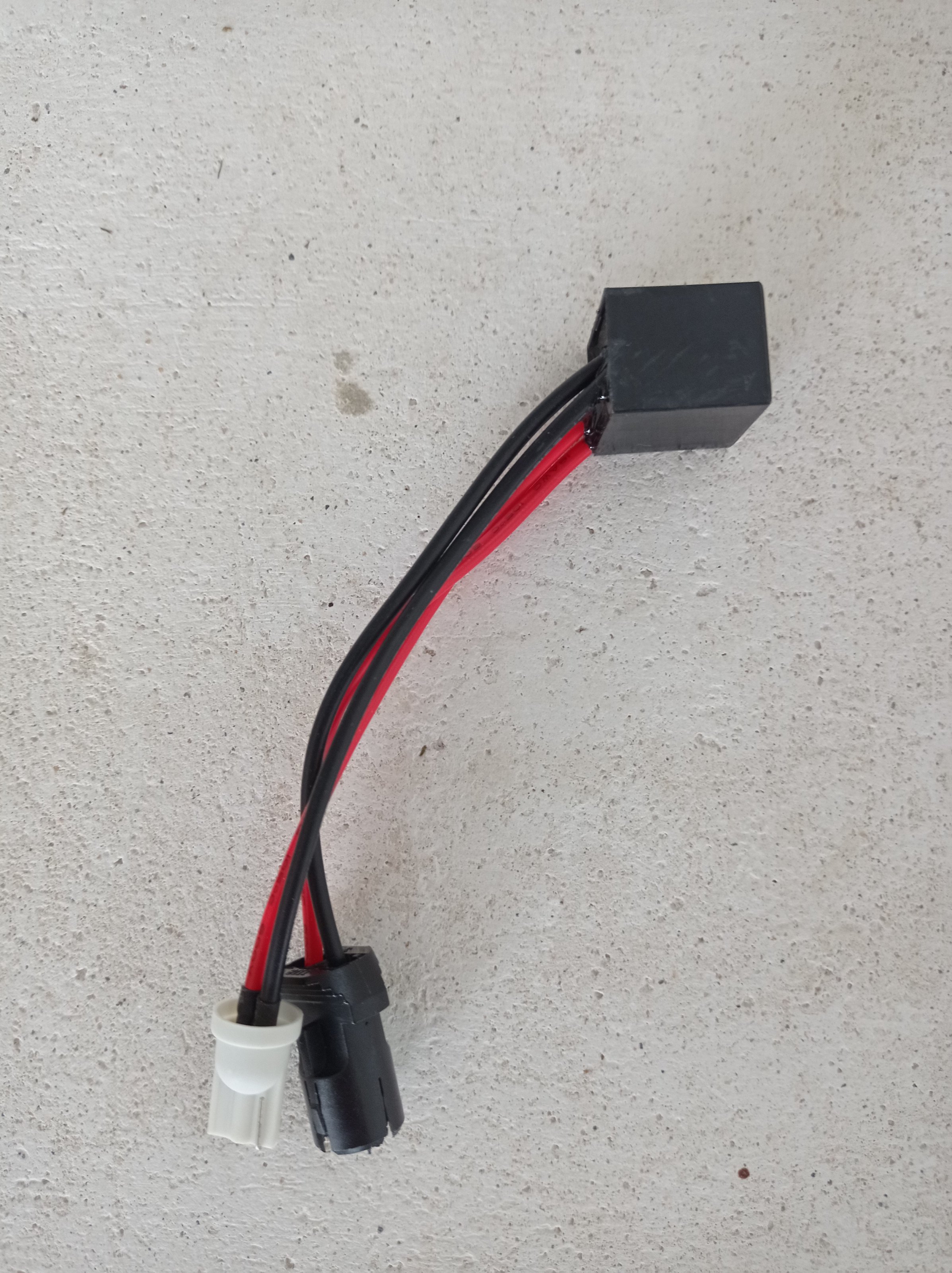

"Lampf" Problem gelöst.
Der Chinesische Händler will mir einen LED Decoder schicken, weil ich aber nicht warten konnte, habe ich mir diese Decoder im Satz für das Standlicht (Stecker T10) bestellt. Ist wohl ein Unterschied zu den bekannten Lastwiderständen.
Heute habe ich die Ware bekommen und gleich eingebaut.
Was soll ich sagen, der Fehler ist weg.:yeahh:
Also wird der Fehler vom Standlicht (DRL) verursacht und nicht vom Abblendlicht.
Der Satz (2 Stück fürs Auto) kostet bei Am.... um die 10.00 €.
Da die Stecker bekanntermaßen etwas fummelig sind, habe ich sie mit Isolierband gesichert.
Vielleicht hilft das bei der Fehlersuche.

Was macht der „Dekoder“?
Widerstand oder Kondensator für den check-Impuls?
Da ist angeblich ne Elektronik drin, aber mit Sicherheit auch ein entsprechender Lastwiderstand.
Ich glaube die Polung ist auch egal, also der gibt immer die richtige Polung raus. Ich bin aber kein
Elektronik Fachmann, auf jeden Fall tut das Gerät was es soll.👍

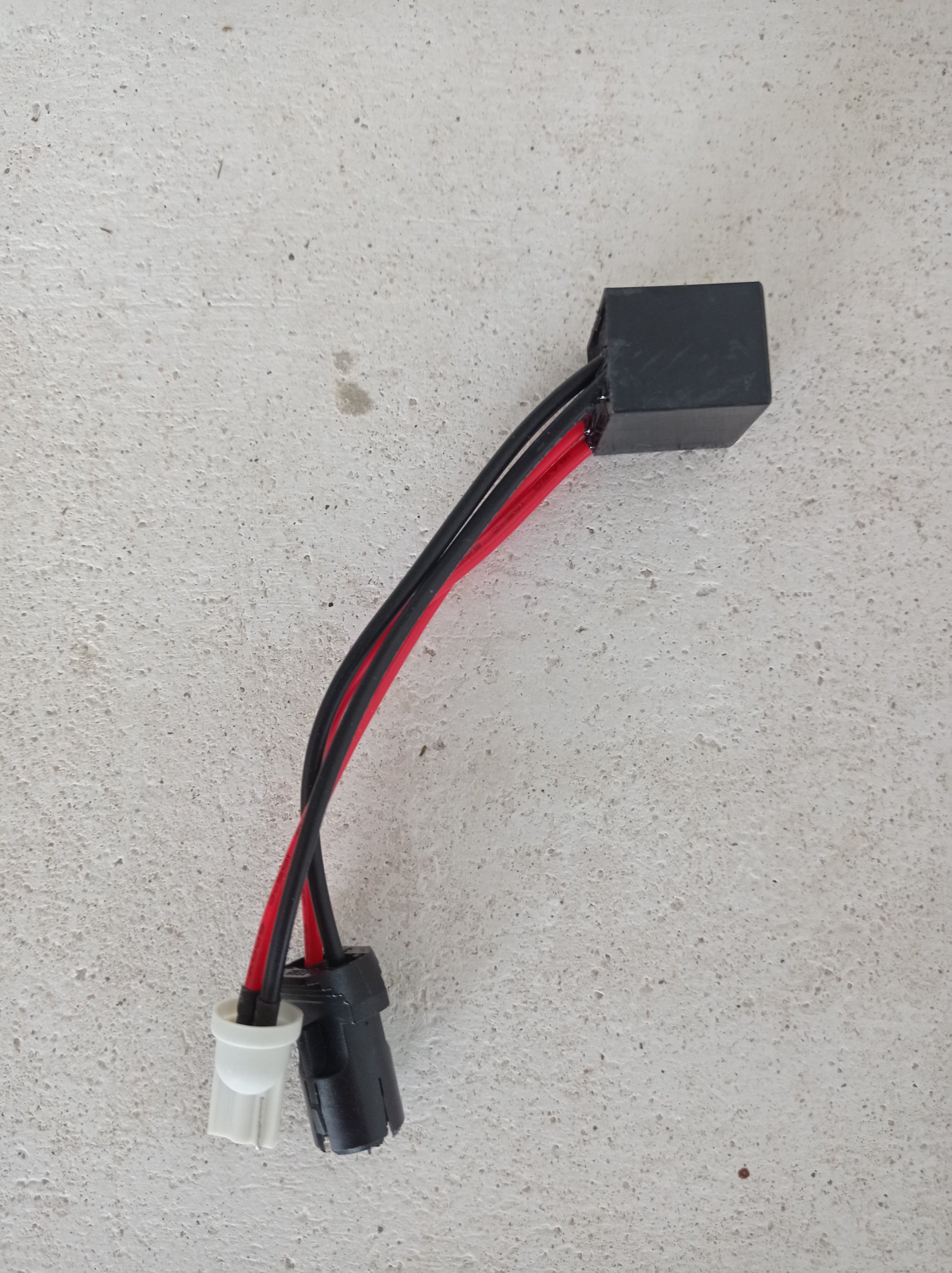

Hast du einen link ?
