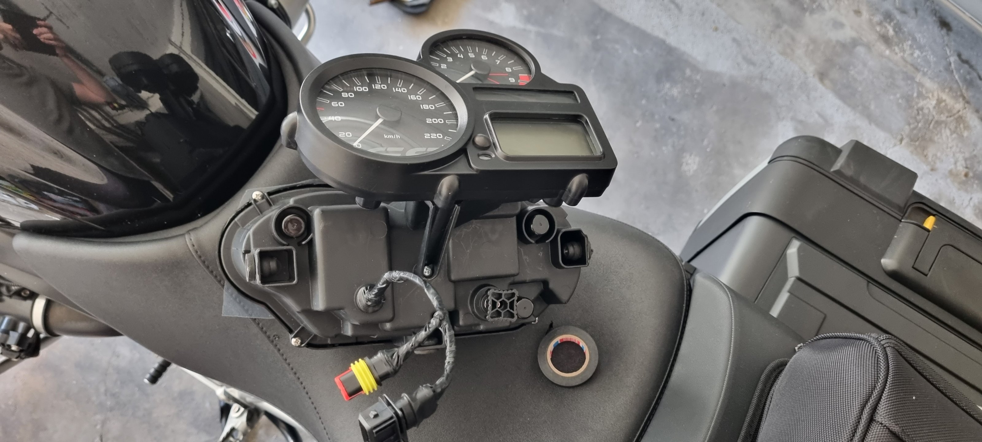

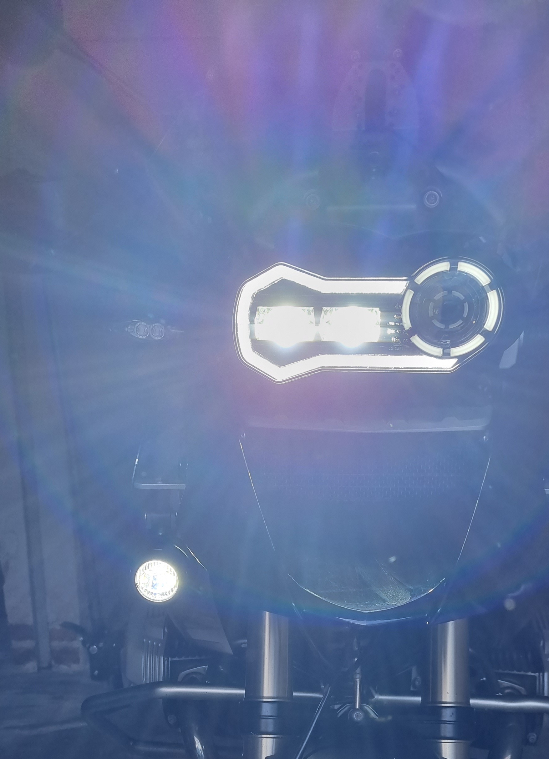

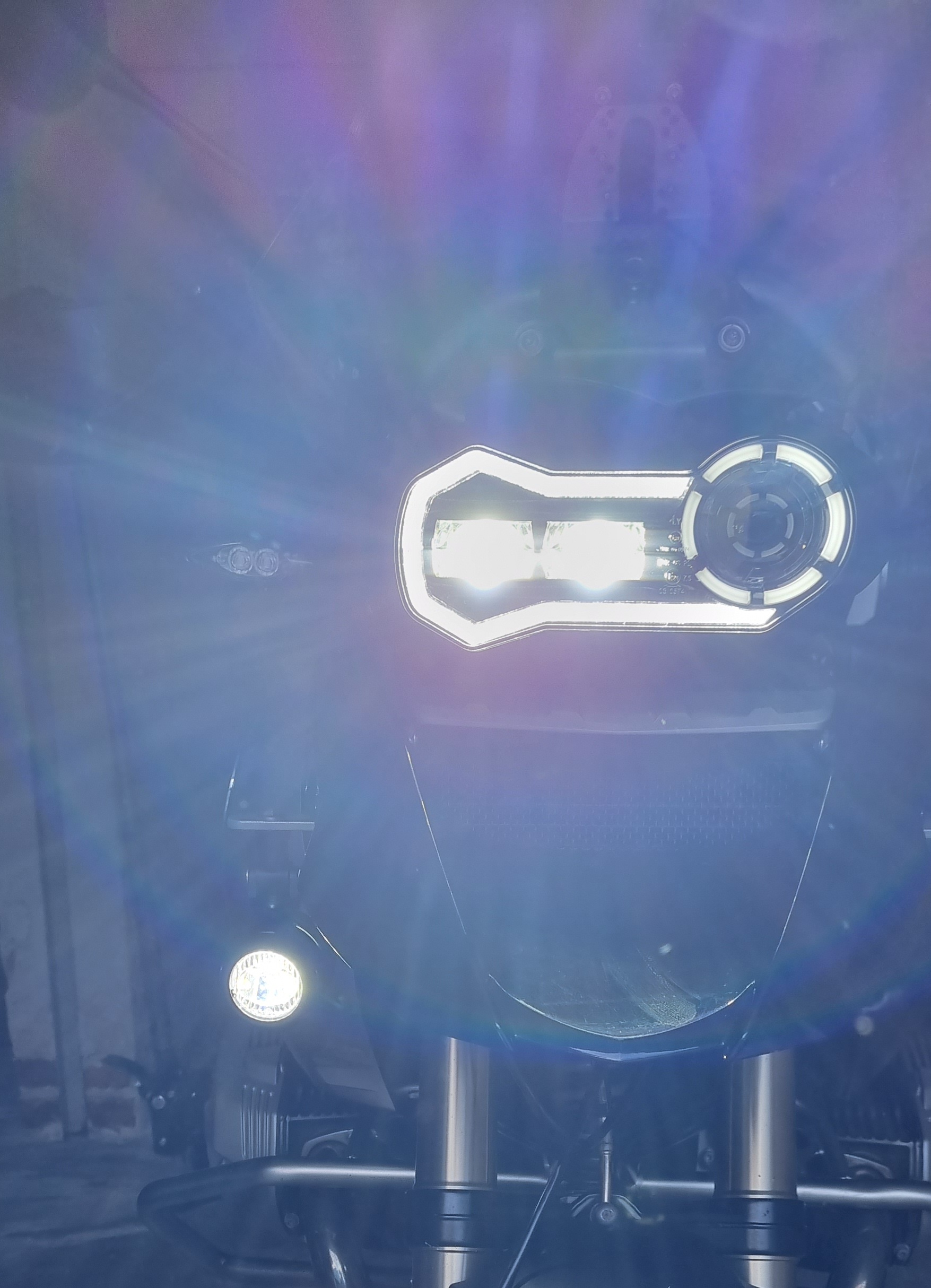

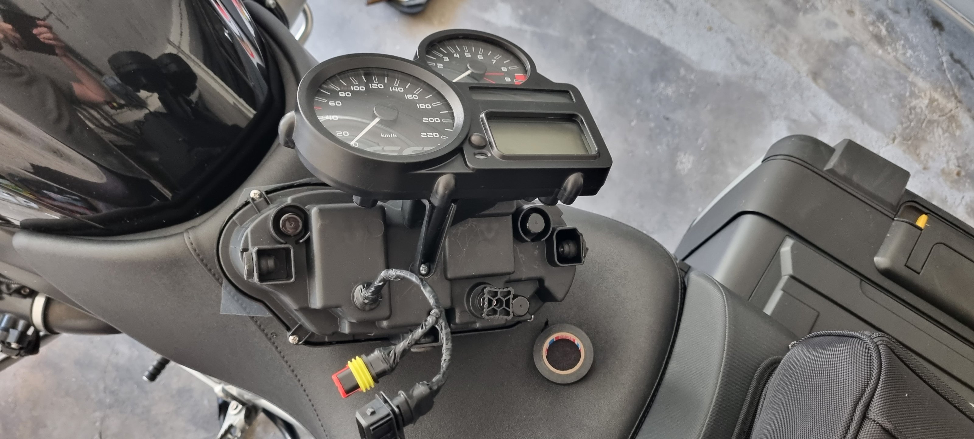

Heute nach dem Umbau zum TÜV / Dekra gefahren. 25 Minuten später mit frischer Plakette vom Hof gefahren. Scheinwerfer durchgeschaltet, alles top. Am Schluss hat er nochmal in der Halle auf den LED Scheinwerfer geguckt, aber die E Kennzeichnung hat ihm wohl gereicht. Verbaut ist der Lumitecs in LC Optik von Motea...

??? Aber der Origalscheinwerfer hat doch auch diese Hell Dunkel Grenze.😳
Die ist aber nicht „digital“. Da gibt es schon auch „spill“.
Macht ja wirklich auch Sinn, wenn man nachts die (z.B. Autobahn-)Schilder lesen kann, die nun wirklich ziemlich abseits des eigentlichen (Haupt-)Lichtkegels montiert sind.

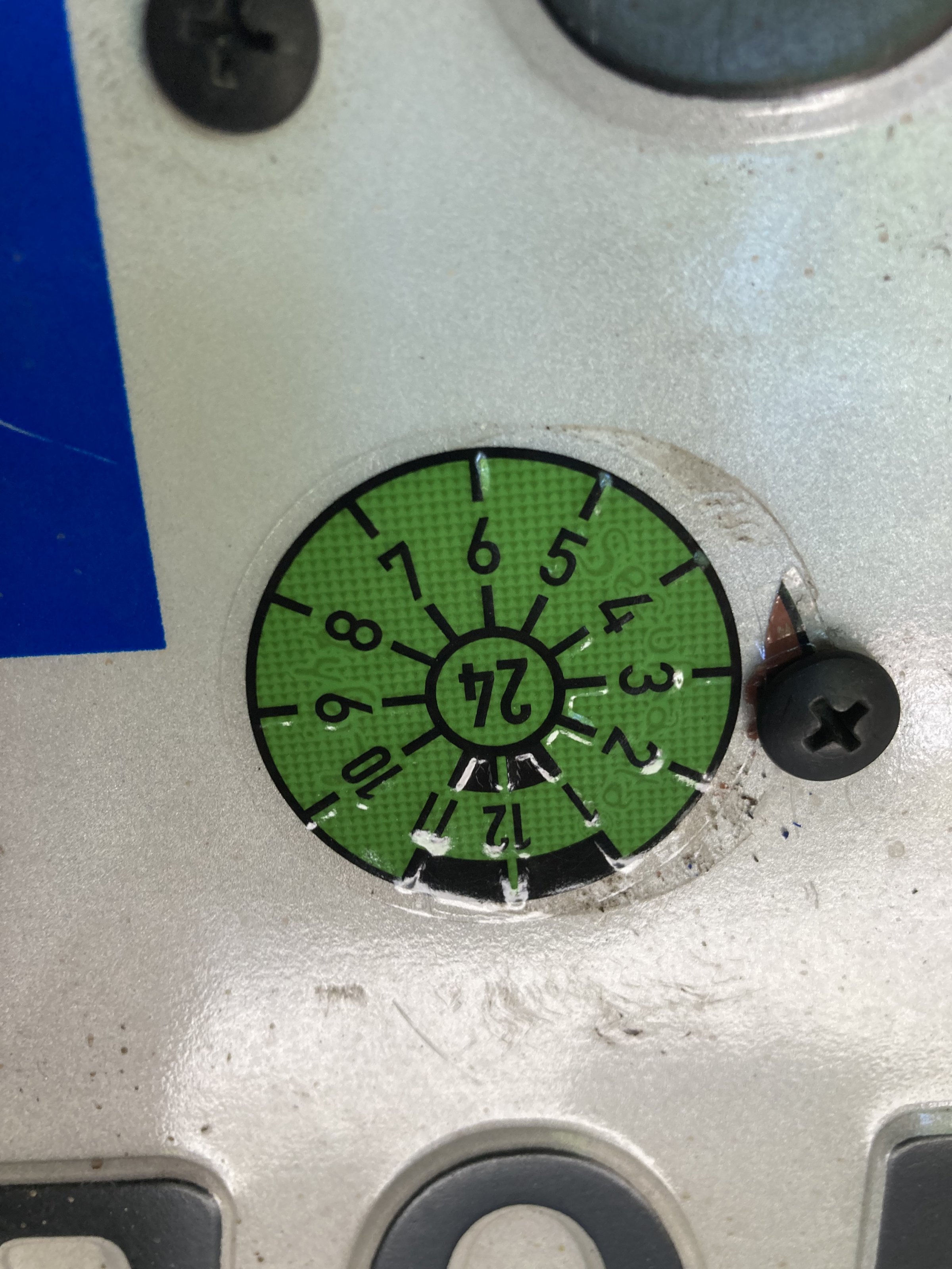

Heute mal den TÜV besucht, anstandslos und ohne Fragen zum Scheinwerfer den Bapper bekommen. Funktioniert nun seit 15.000 km ohne Probleme.
Leider warte ich ja immer noch auf meinen Scheinwerfer aus China (oder auf die Rückzahlung)…
Fahre nun seit ~20Tkm mit Osram Nightbraker LED auf der K25 und war Mittwoch ebenfalls beim TÜV.
Keinerlei Beanstandung.
Im Zusammenhang mit der Eintragung meiner Eibach-Federn kamen wir dann auf das Thema ABE zu sprechen.
Da wurde mir klar, dass das mitunter sehr locker gesehen wird.

UPDATE LED Scheinwerfer:
Habe mir vor 2 Wochen den QL4 (also K25 Optik) bei Motea bestellt.
Ich verfüge leider NICHT mit besonders ausgeprägten Schrauber-Skills.
Dennoch habe ich es geschafft, das Teil in gut 30 min zu montieren.
Das Windschild hatte ich demontiert, geht aber wohl auch ohne Demontage.
Die Fassung der Standlichtbirne hatte ich zunächst falschherum eingesteckt und daher brannte das LED-U nachher nicht. Nach richtig herum einstecken funktioniere alles.
Hier und im Forum kursiert, dass unten am Scheinwerfer ein Langloch vorhanden wäre. Bei meinem war es so, dass ich alle 3 Gummis (links, rechts, unten) vom alten Scheinwerfer abgebaut habe und diese 3 perfekt in den neuen passten. Das Teil sitzt bombenfest.
Mein Fazit:
Montage: Plug&Play, auch für Nicht-Schrauber machbar.
Optik: macht die K25 mind. 10 Jahre jünger.
Lichtausbeute: viel viel besser im Vergleich zum alten Analog-Halogen Scheinwerfer
Ich kann das Teil nur empfehlen und bin begeistert
