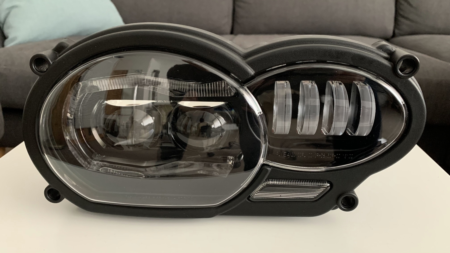

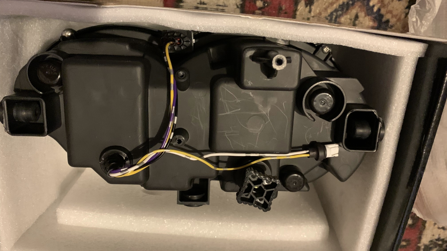

Der nächste Versuch war erfolgreich und habe mir den weiter oben beschriebenen Loyo-LED besorgt und eingebaut (der mit der anderen Optik). Einbau war easy und Höheneinstellung an diesem LED ist über ein hinten angebrachtes Drehrad möglich. Damit auch die Änderung je nach Beladung. Musst Dir nur Markierungen setzen und damit nicht so einfach durch Umschalten wie beim original Halogen. Aber ja, es geht.
Hier zu sehen das Drehrad unten rechts am LED hinten und im eingebauten Zustand:

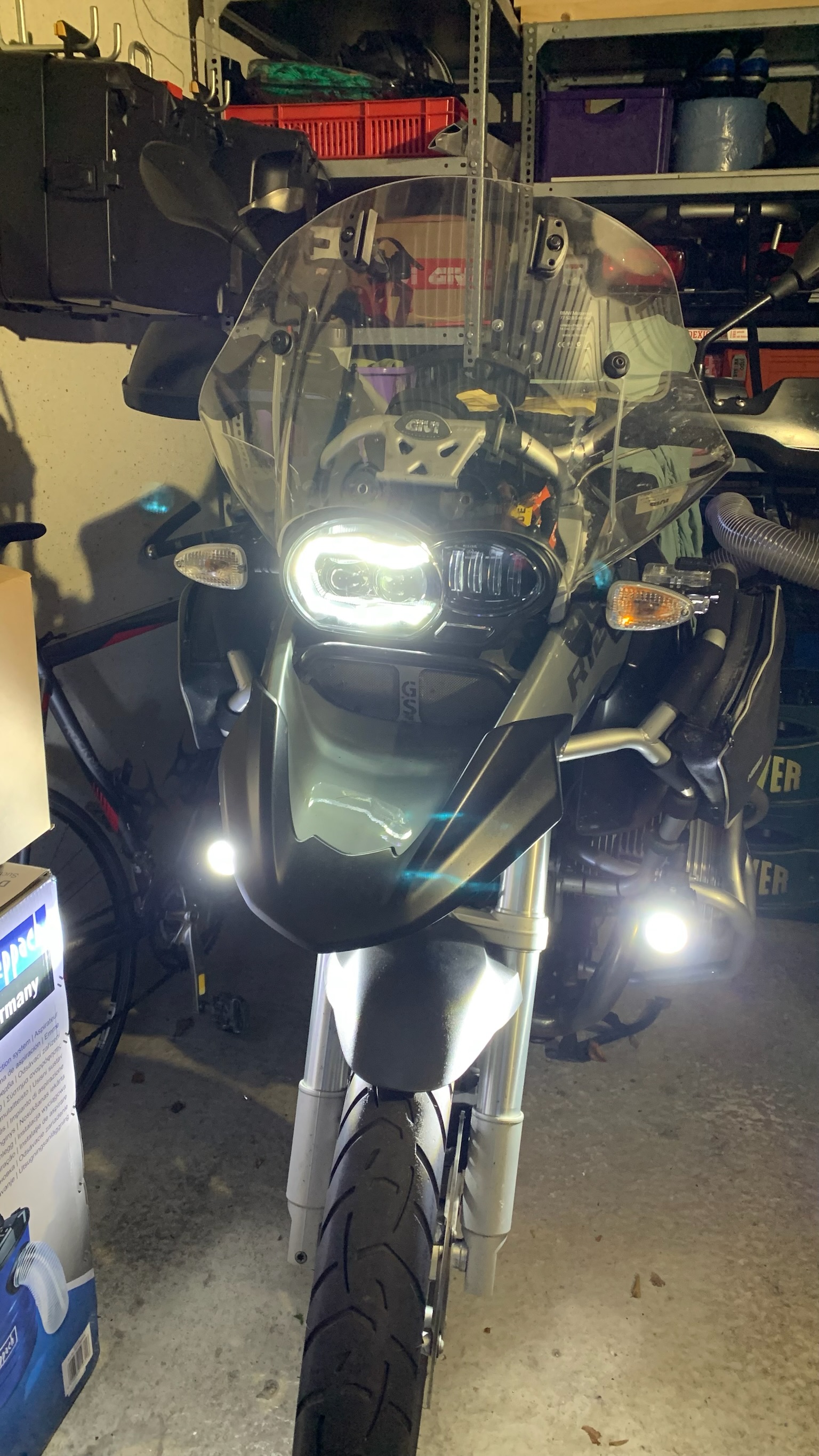

Der LED hat super funktioniert und ich bin ihn einige Monate gefahren. Aber aus rein optischen Gründen ihn dann wieder ausgebaut. Der Überstand vorne hat mir nicht mehr gefallen, siehe Bild hier:

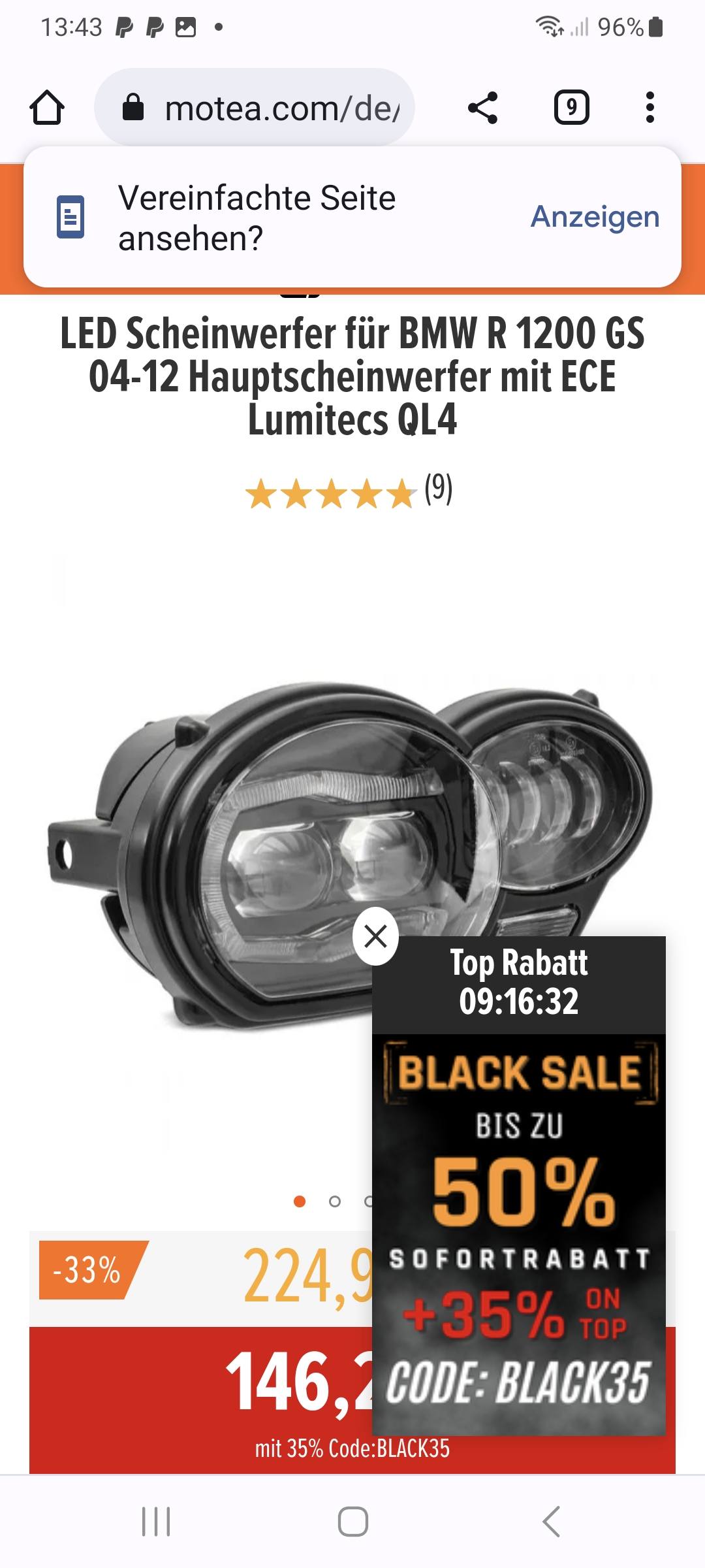

Für alle die auf einen günstigen Preis warten - den China SW für die k25 gibt es über Motea gerade incl. ' Black Friday' Rabatt für rund 150 € incl. Versand. Die Ware soll allerdings erst ab Anfang Februar geliefert werden.

Ich habe ausnahmsweise einen Screenshot drangehängt & hoffe das er nicht wieder "abgehängt" wird.
Nochmal vielen Dank an alle die meine Bedenken durch ihre Posts zu dem SW und seiner Befestigung zerstreut haben!
