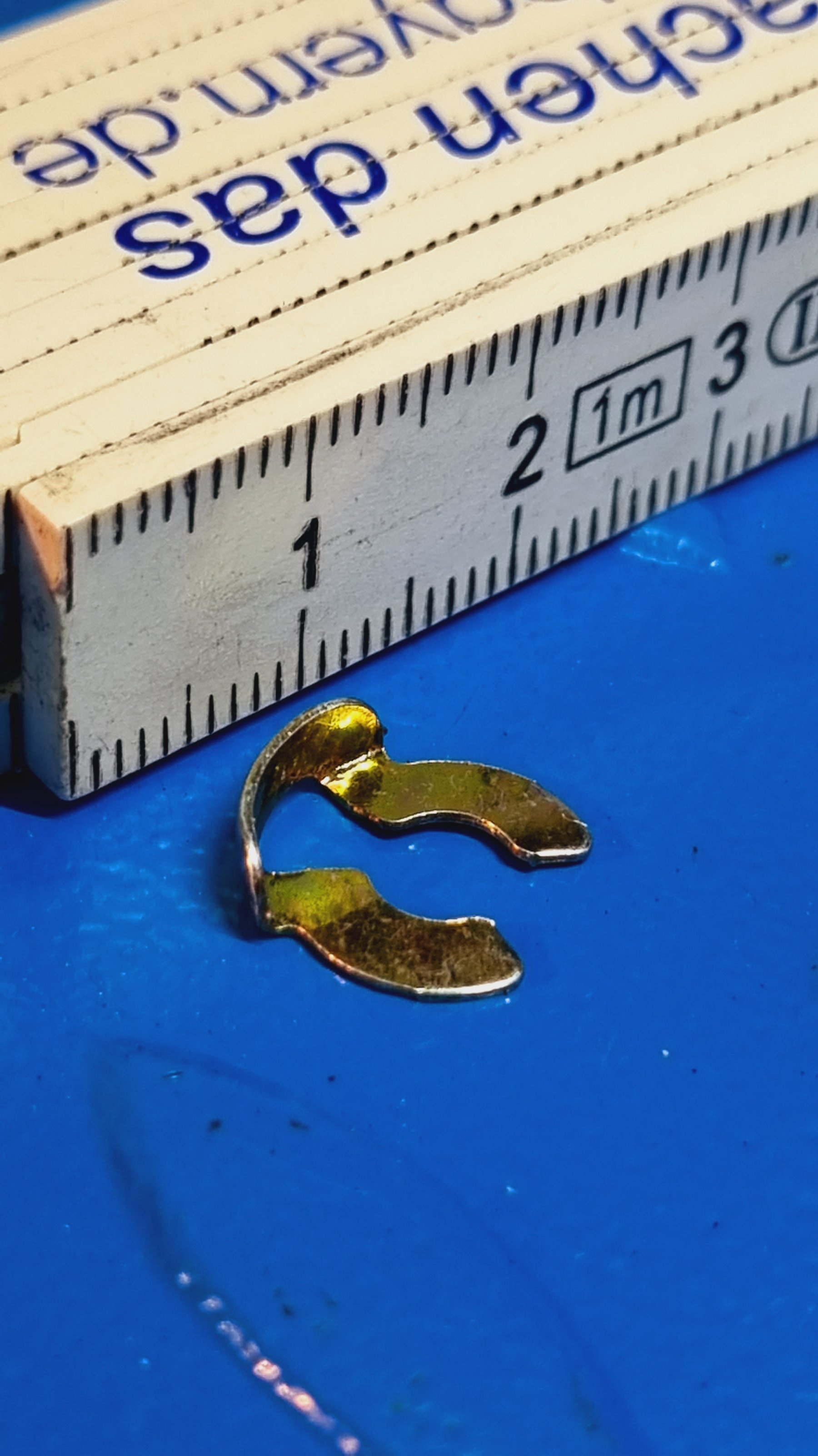

Der Abbruch ist normalerweise kein Problem. Wäre ja auch gelacht, durch eine unvorsichtige Handbewegung einen 440 € Scheinwerfer zu ruinieren.
Centartikel Sicherungsclip
Mit der Nase Richtung Klemmbügel angeschraubt
Hält bombenfest und ist qualitativ besser als der Originalzustand.

KL-Sicherung 5 mbo 09 Stahl galv. verzinkt weiß
Ich glaube, der ist etwas zu groß.
Gemeint war das original BMW Teil mit der Nr. 07129934318 (Sicherungsring D0,6). Der Clip wird z.B. benutzt, um die Scharnierbolzen einer Klappsitzbank zu sichern. Beim Leebemann angeblich nicht mehr lieferbar, aber jede Premium-Niederlassung hat das entweder vorrätig, oder innerhalb von 24 h parat.
Der Sicherungsclip Nr. 07129906498 von unserer Instrumenteneinheit ist übrigens ebenfalls zu groß.
Bei der Montage baue den Scheinwerfer aus, sonst fummelst Du Dir'n Wolf (einarmig, kopfüber und im Dunkeln). Für den Scheinwerfer sind's beim Ausbau nur 2 Schrauben, und der lässt sich mit etwas Geschick unter der Scheibe durchfrickeln. Das schwierigste ist der Stecker der Tachoeinheit. Der wird an 2 Seiten durch einen Plastikbügel in Position gehalten und man muss die Haltelaschen mit 2 kleinen Schraubenziehern vorsichtig aufbiegen. Ansonsten nur das Standlicht abziehen und den Scheinwerfergehäusestecker abnehmen.

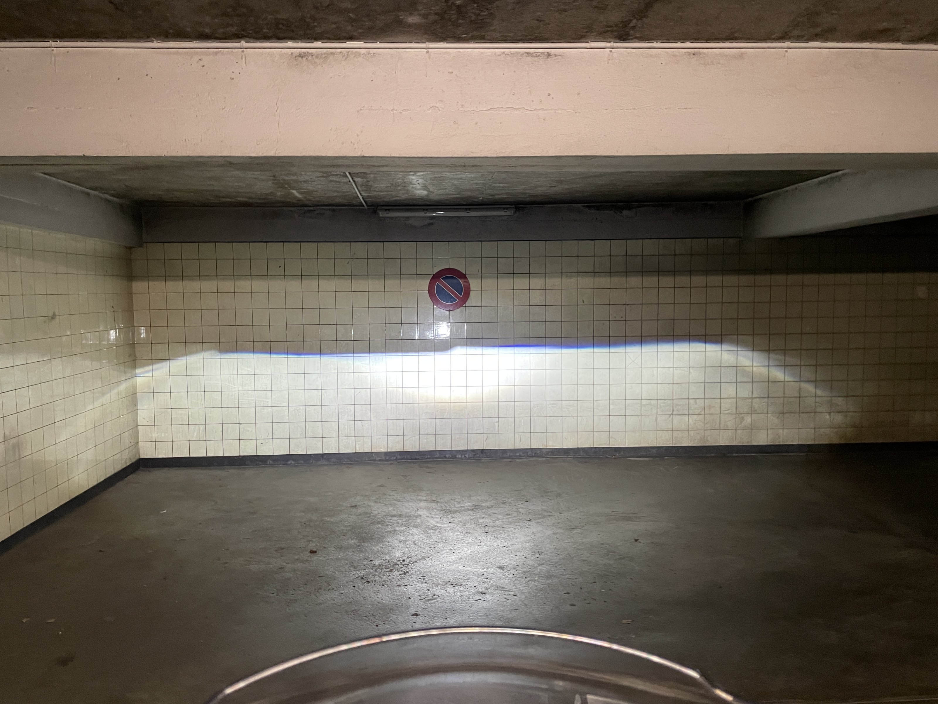

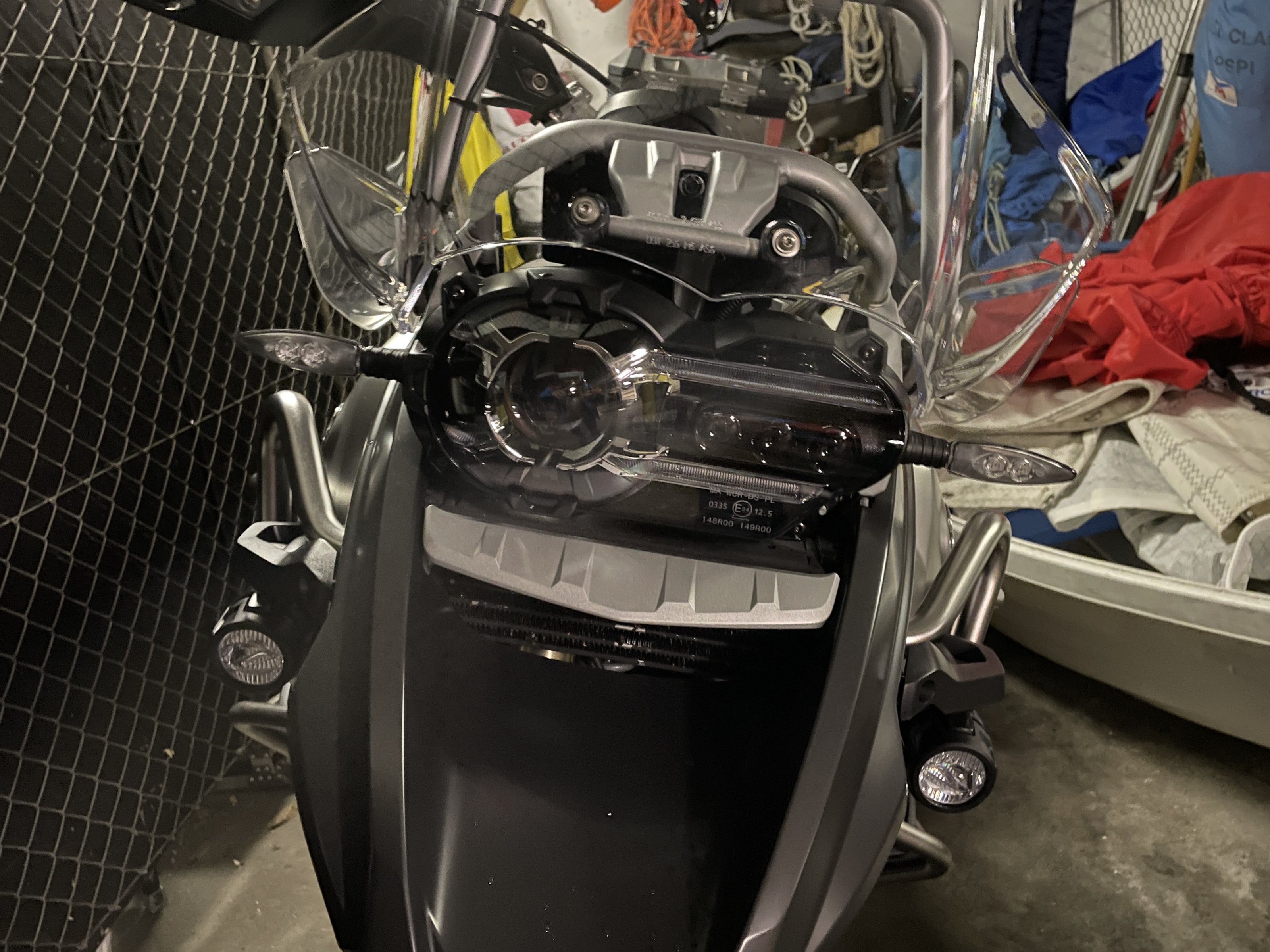

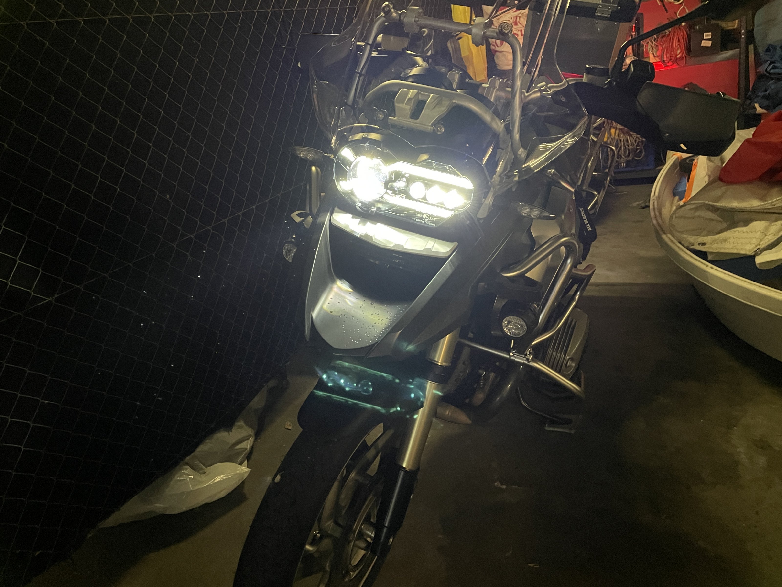

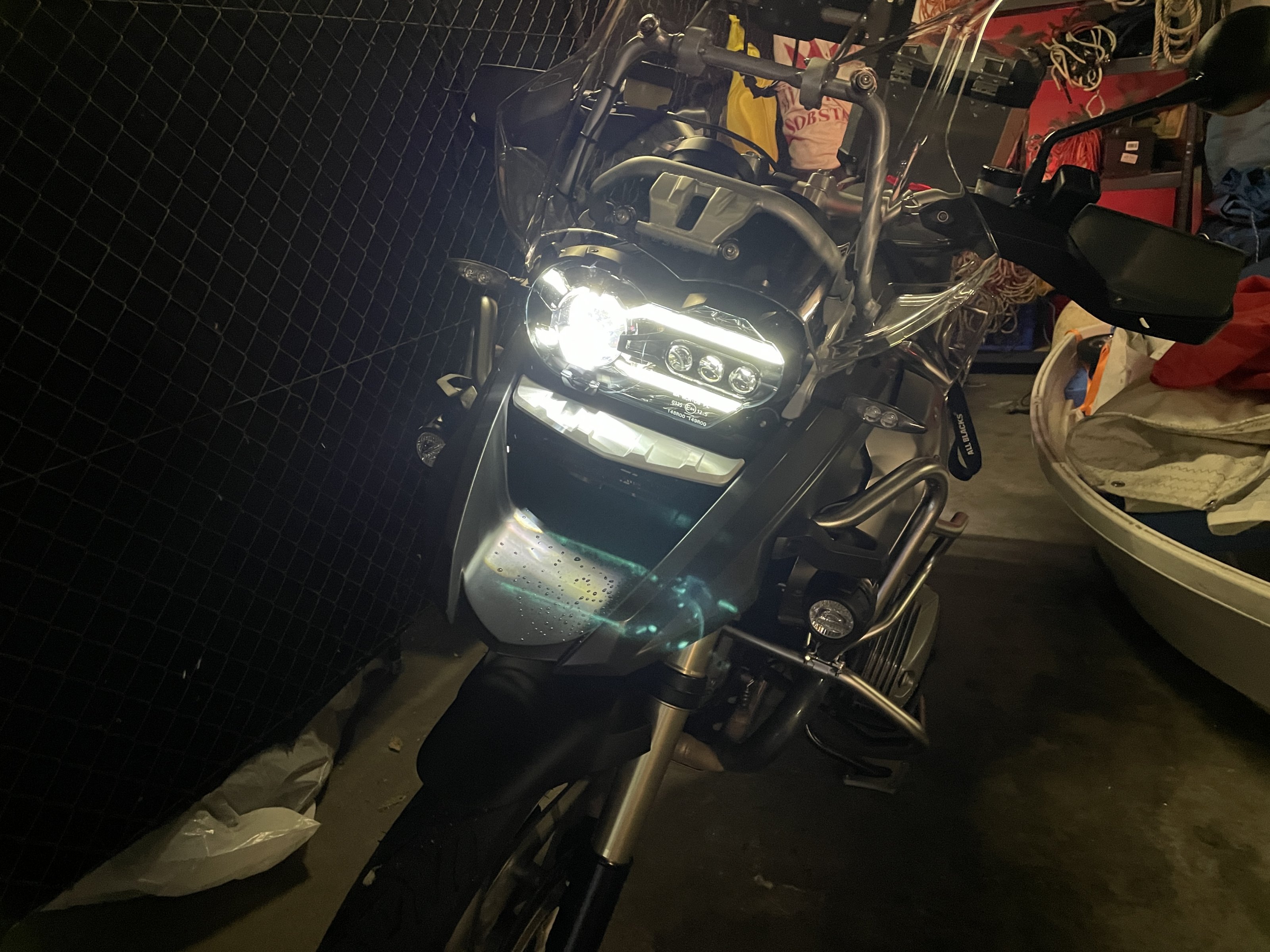

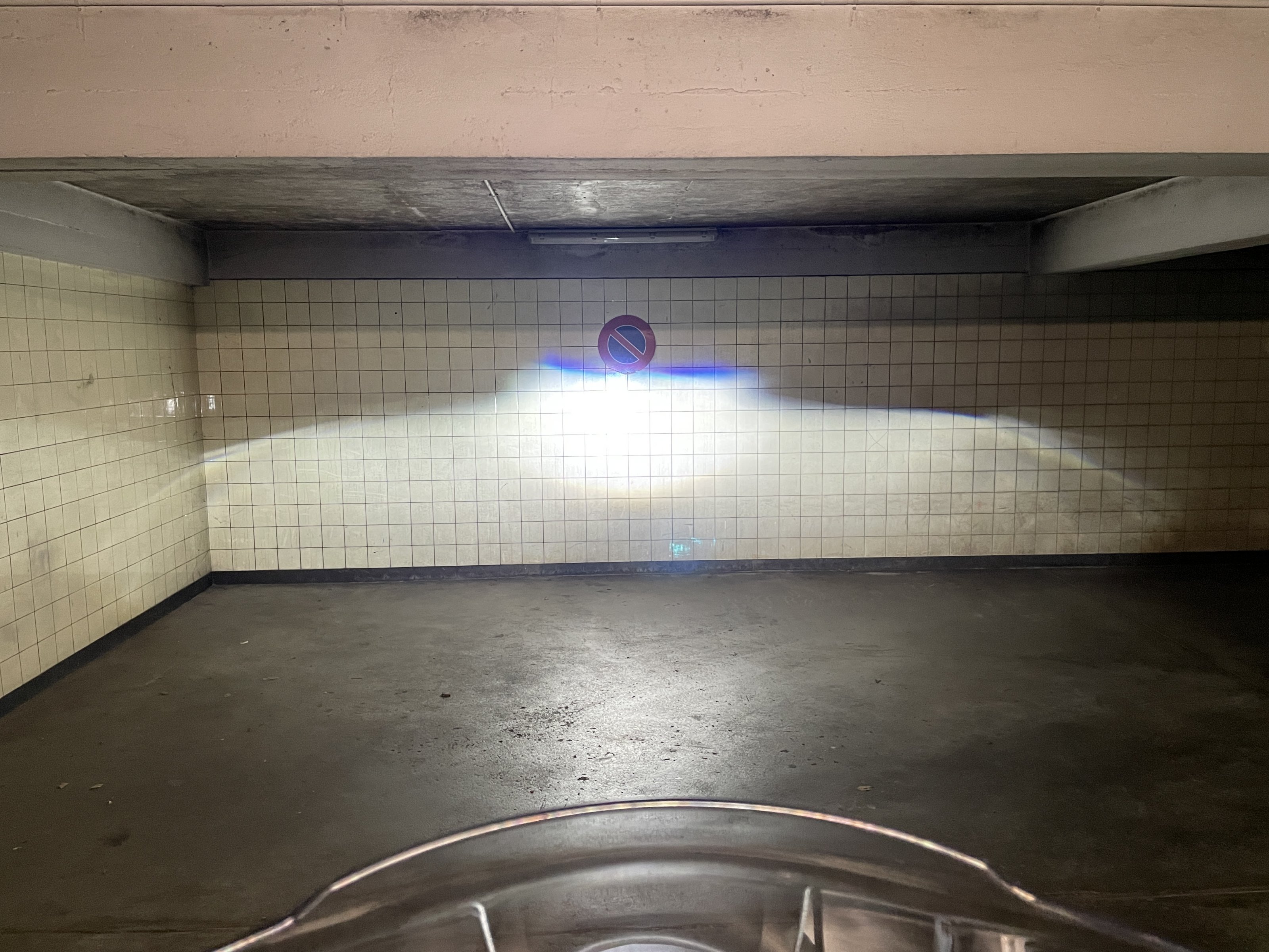

meine Lieben
nun ist es soweit
die Haltenoppen des Klemmbügels ist abgebrochen

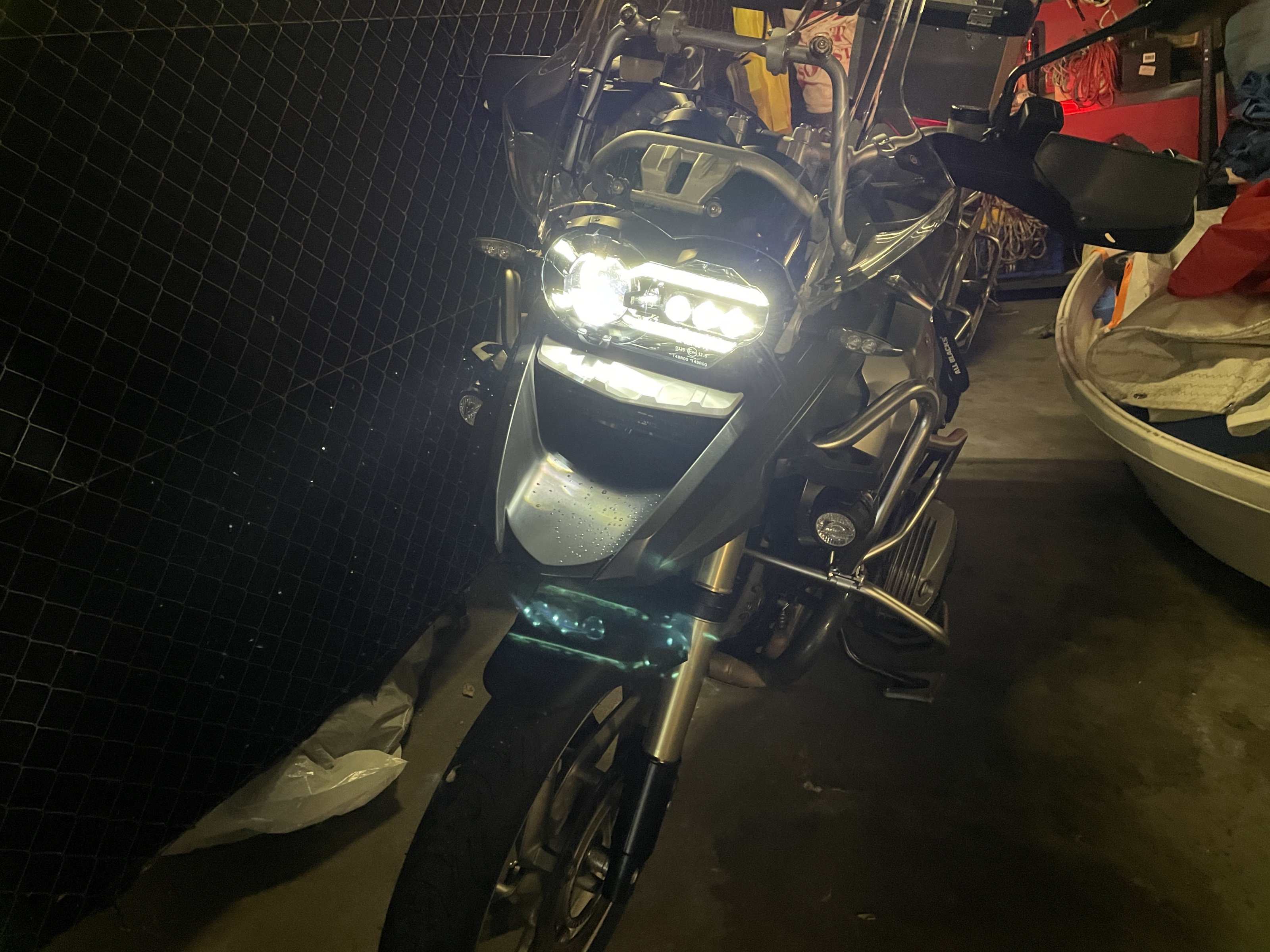

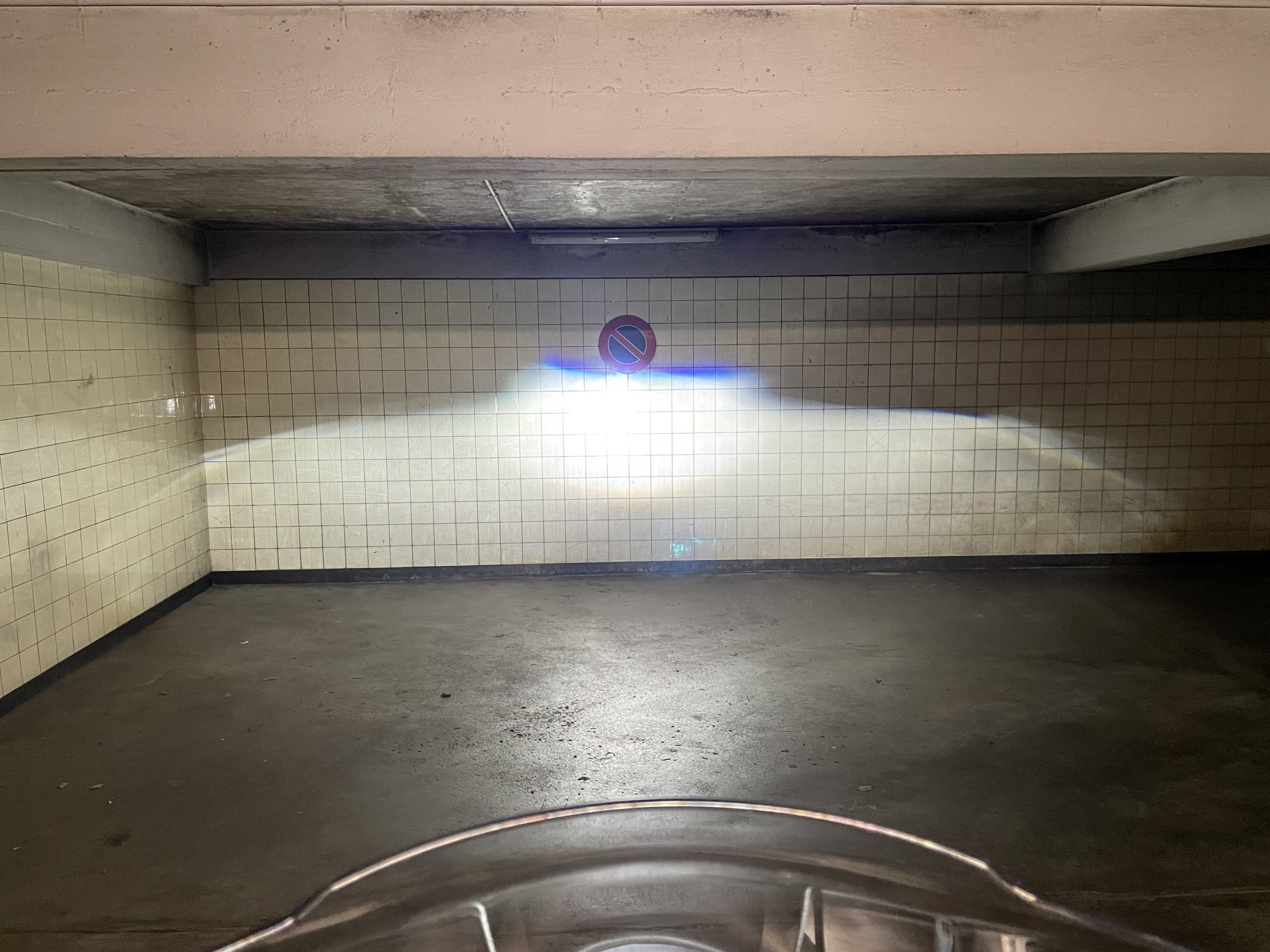

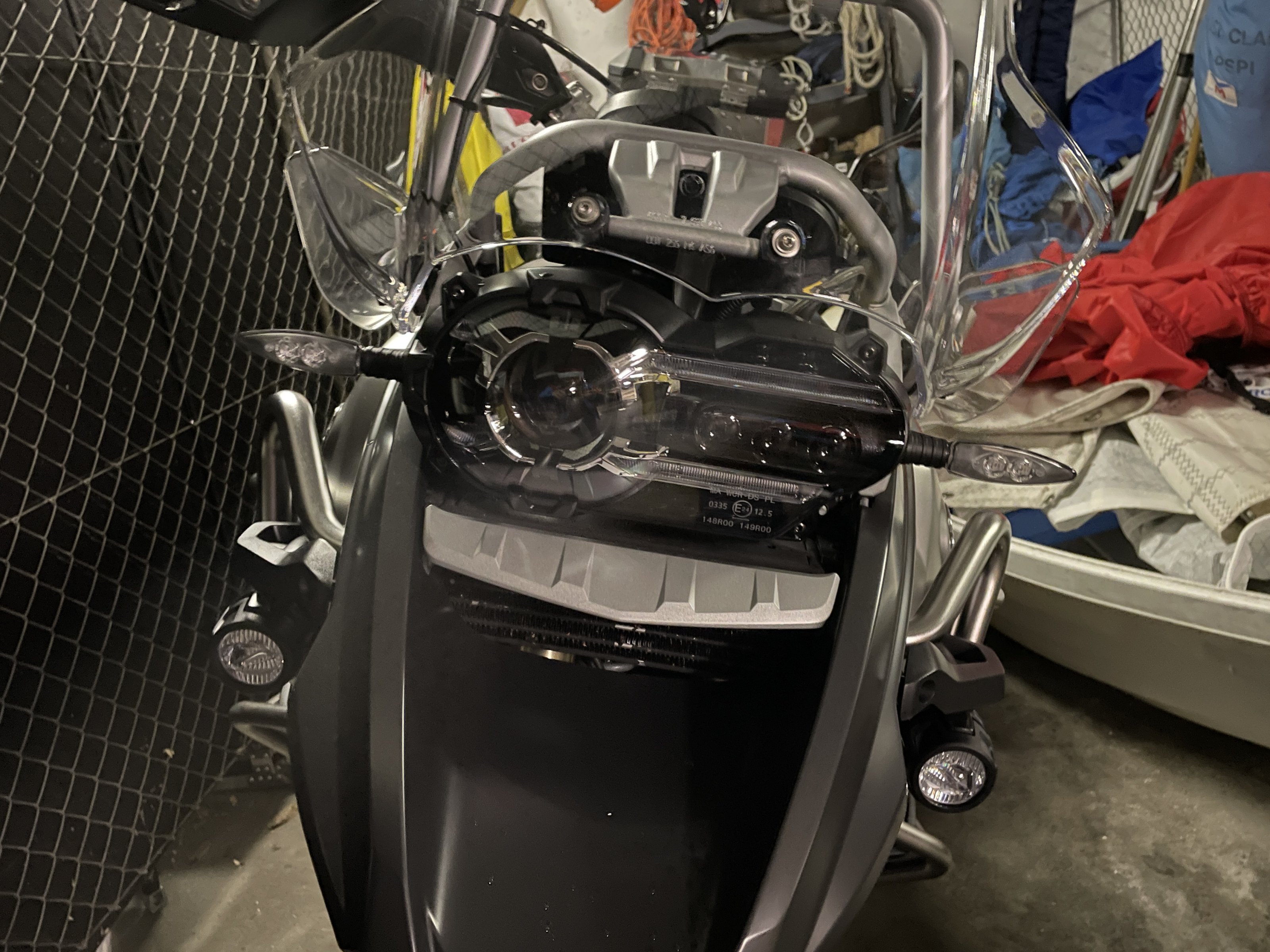

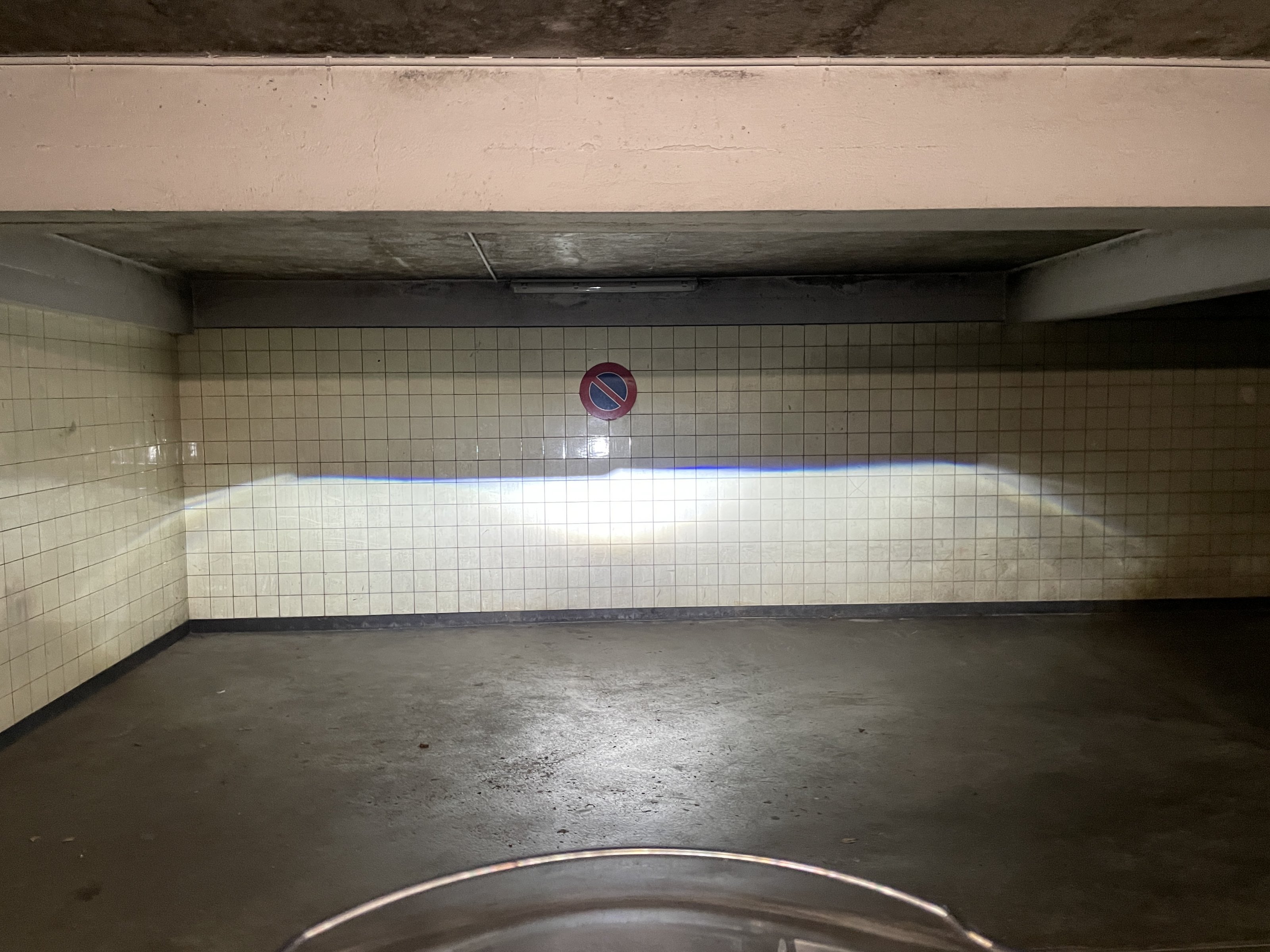

hat diesen LED-Scheinwerfer schon verbaut ?
ist verfügbar:-)
ist nun verbaut :-)
leider keine vorher Bilder, dies ist ja bekannt :-)
ist wie ein Thelicht zum vergleich
bisschen schlechte Bilder ;-)

wow!! das sieht noch besser aus als der motea...
edit: schon bestellt und wird demnächst eingebaut und getestet. Einer davon ist dann später zu verkaufen :akkordeon:

Motea hat keine, da kann man Langlöcher unten und einmal seitlich feilen oder dremeln, die Gummistopfen des Originals rein und schon ist das per 6mm Inbus verstellbar. Den Rest macht ESA.
Der Power Beam vom aeschbi hat Verstellung per Knopf auf der Rückseite.
