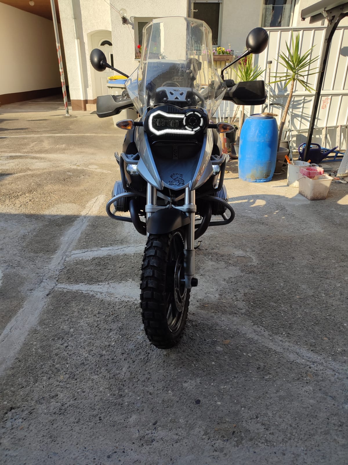

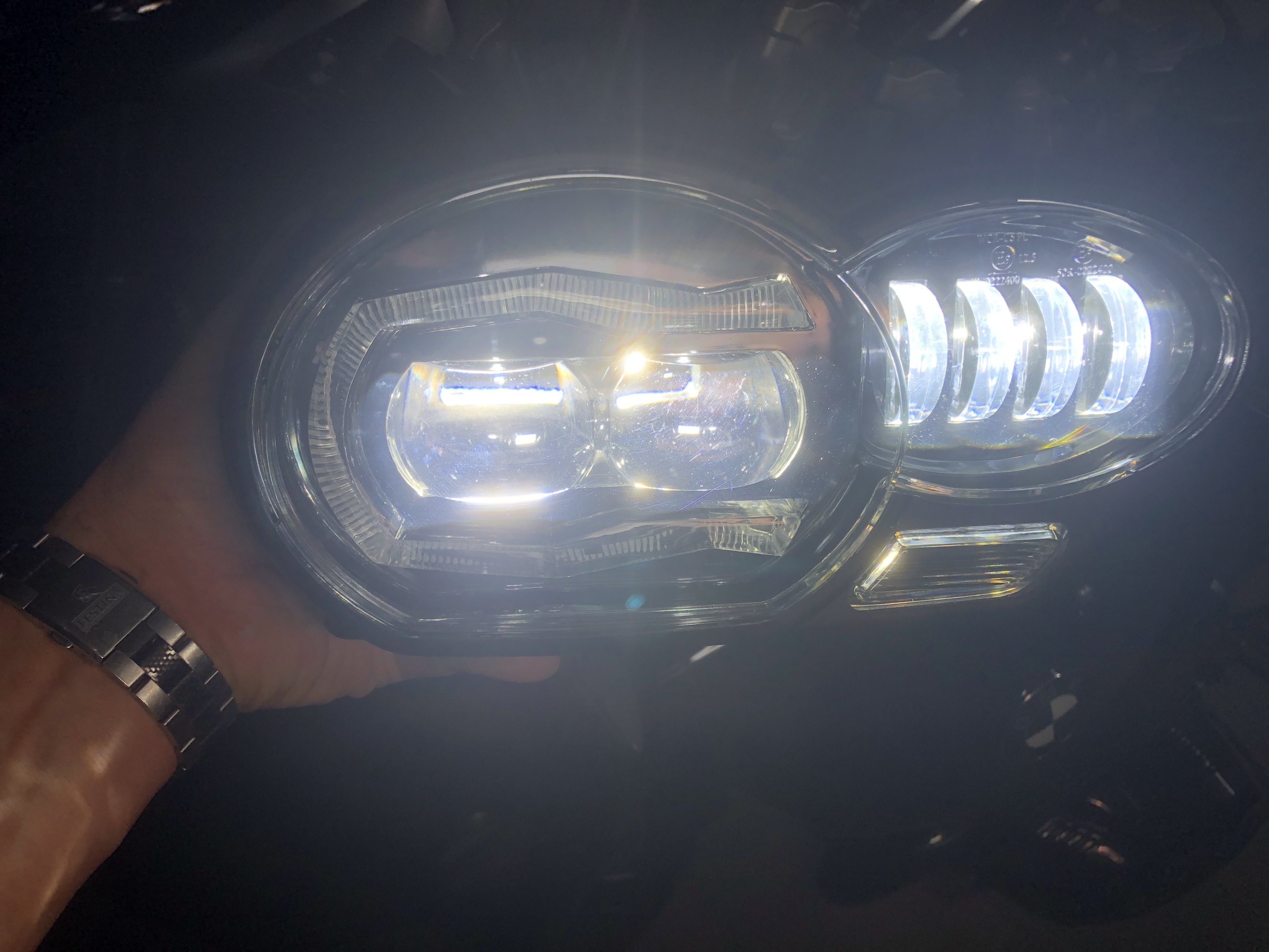

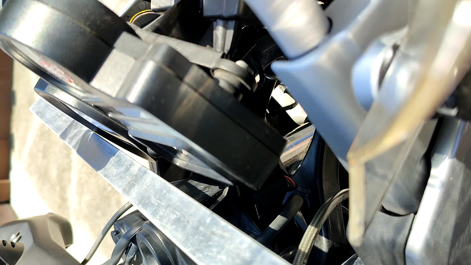

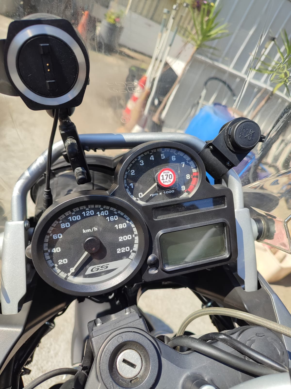

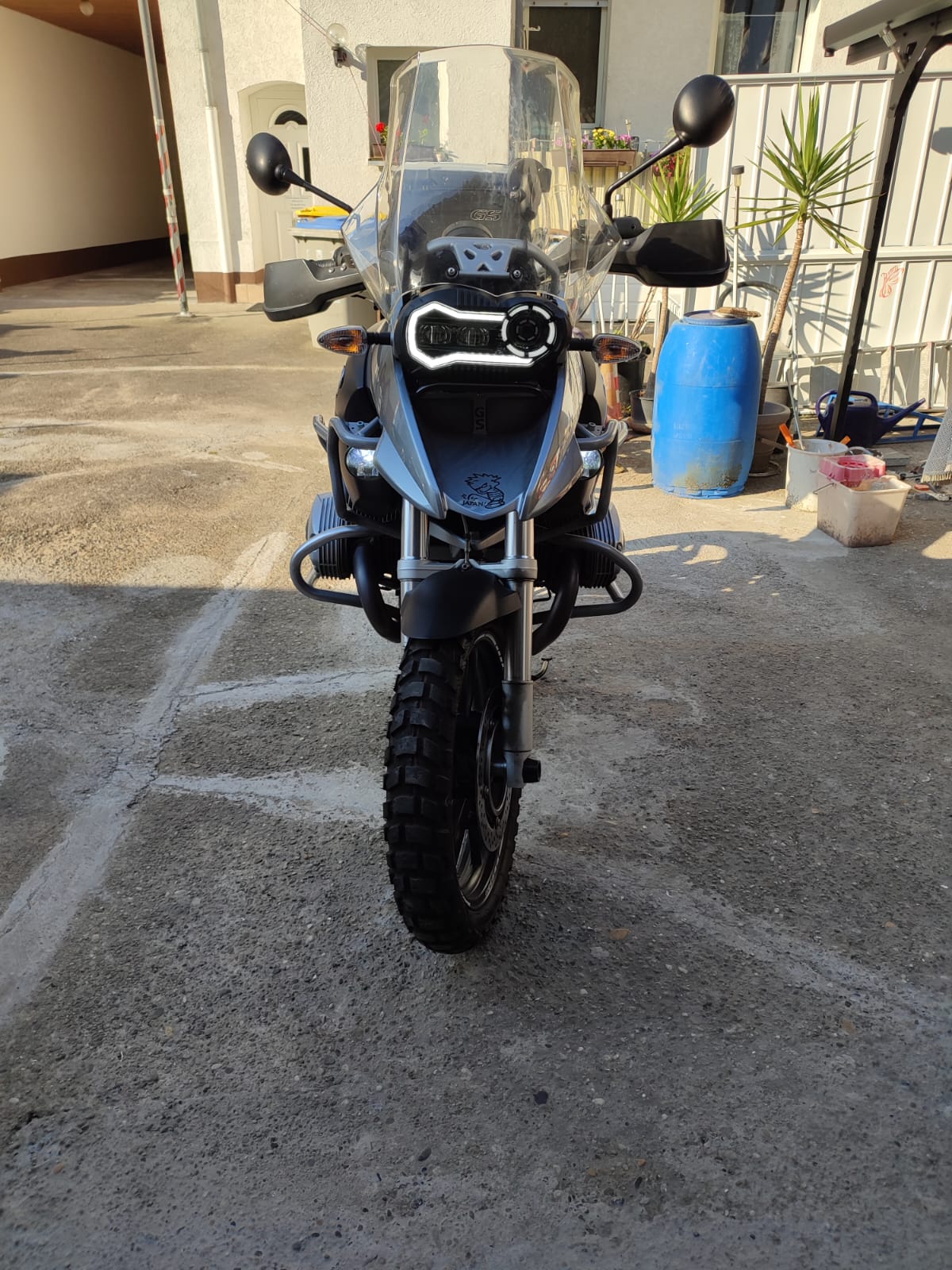

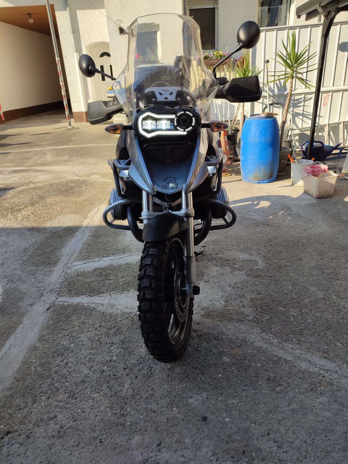

Habe heute Morgen etwas zweitgefunden und mal schnell den neuen LED Scheinwerfer montiert.
Der Scheinwerfer der mir am besten gefällt weil das Leuchtbild schöner ist und auch dem Originalem entspricht. Auserdem finde ich den von der Passform auch viel passender.
Aber bei mir sitzt jetzt die Tachoeinheit total schief. So schief das die Autos die ich überhole auf mein Tacho schauen können. Sieht man leider nicht so wirklich auf den Fotos.
Hm, was habe ich falsch gemacht, habe die drei Original-BMW schrauben für den Tachohalter genommen hätten es die dickeren die beim Scheinwerfer dabei lagen sein sollen?
für was sind eigentlich die Gewindebleche, die brauch man doch nicht oder?
schnell mal die Höhe an der einstellschraube runtergedreht.
geht wunderbar so eine einstellschraube ist schon was sehr gutes.
LED Scheinwerfer ist super nur ist jetzt der Tacho Schief??

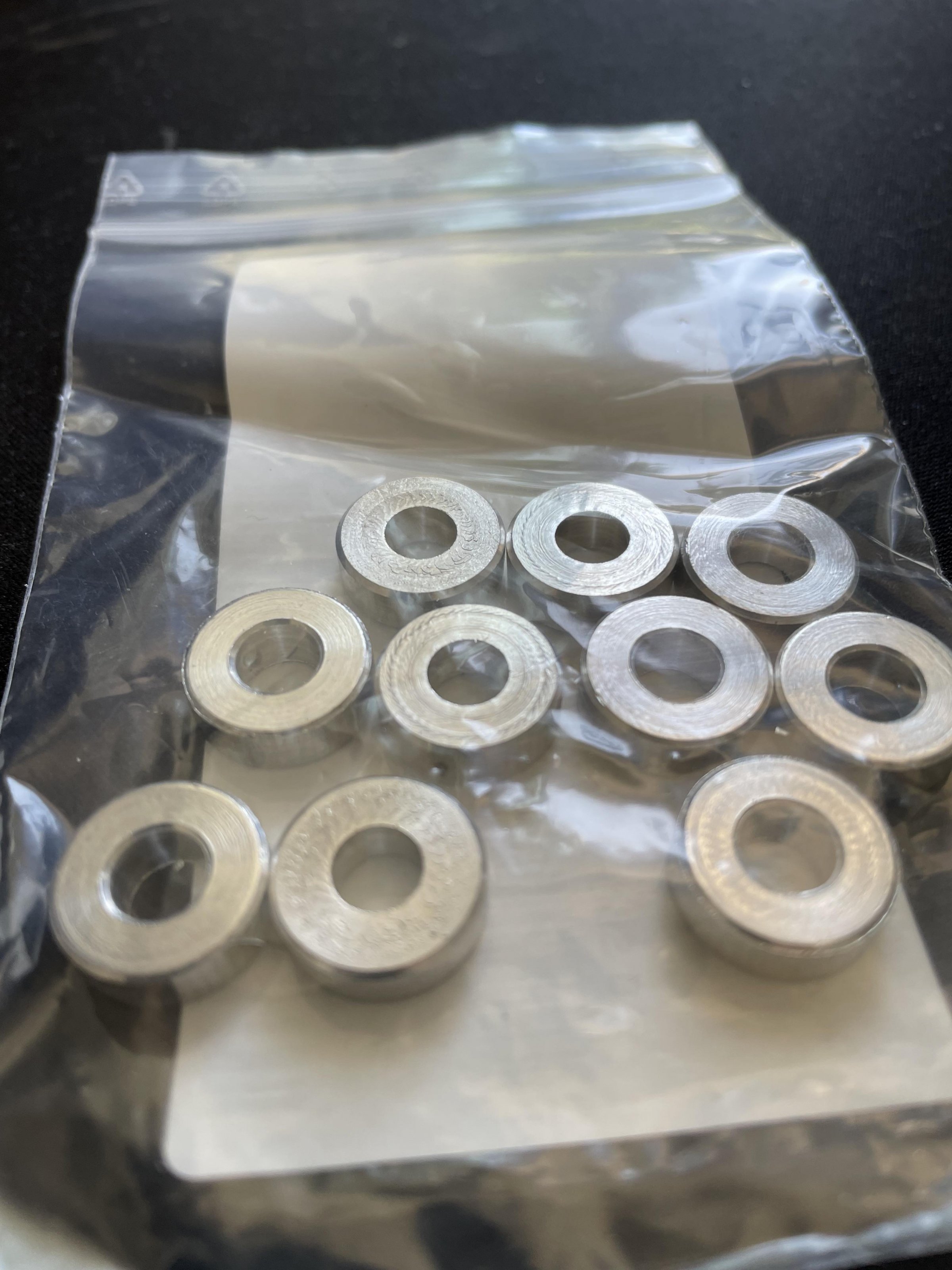

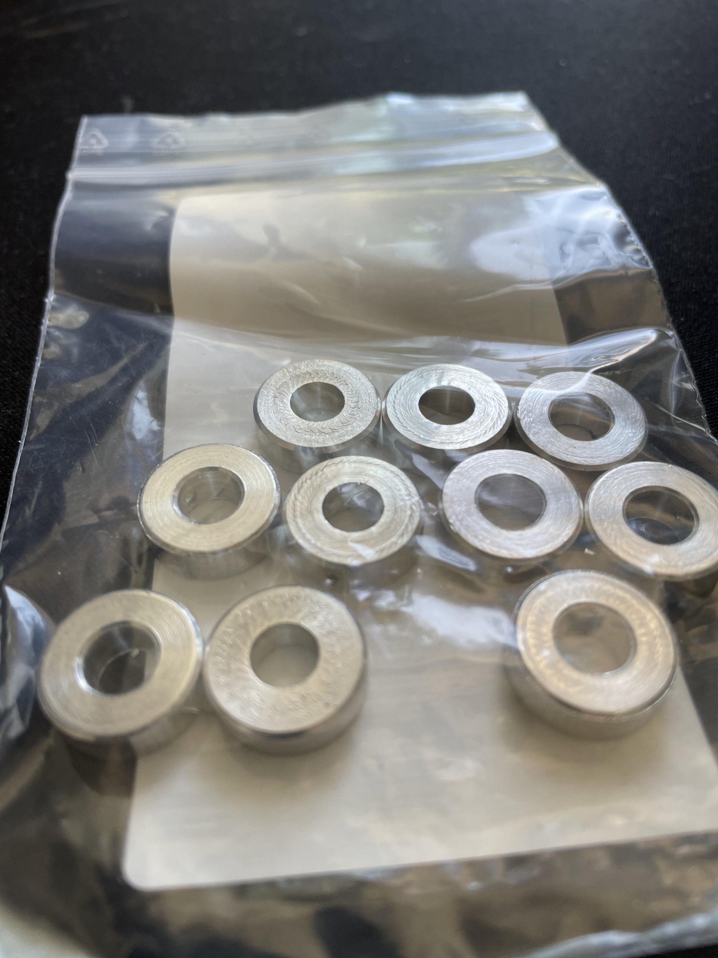

Zur Befestigung,
  • Nutensteine
  • Distanzhülsen
falls die zu dick sind, das Alu hat man schnell runter gefeilt, aktuell habe ich je Seite 3x U-Scheiben, das gefällt mir nicht.

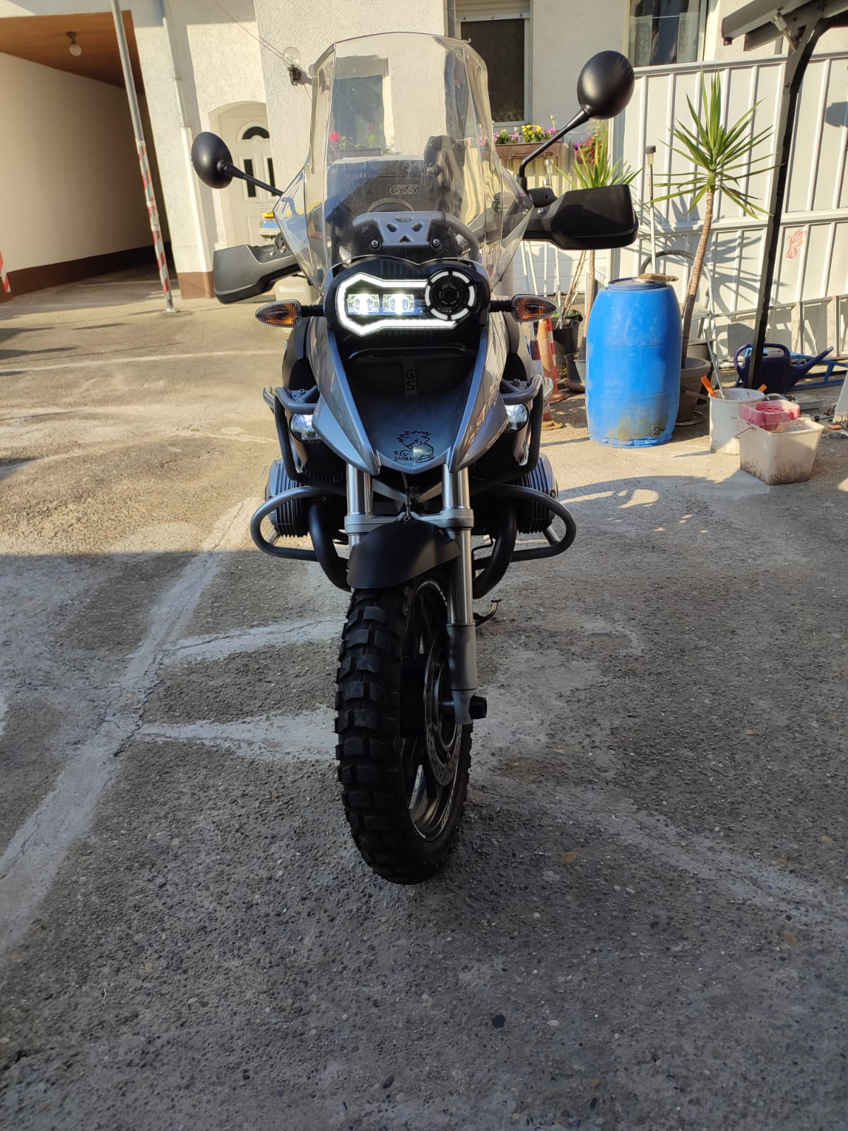

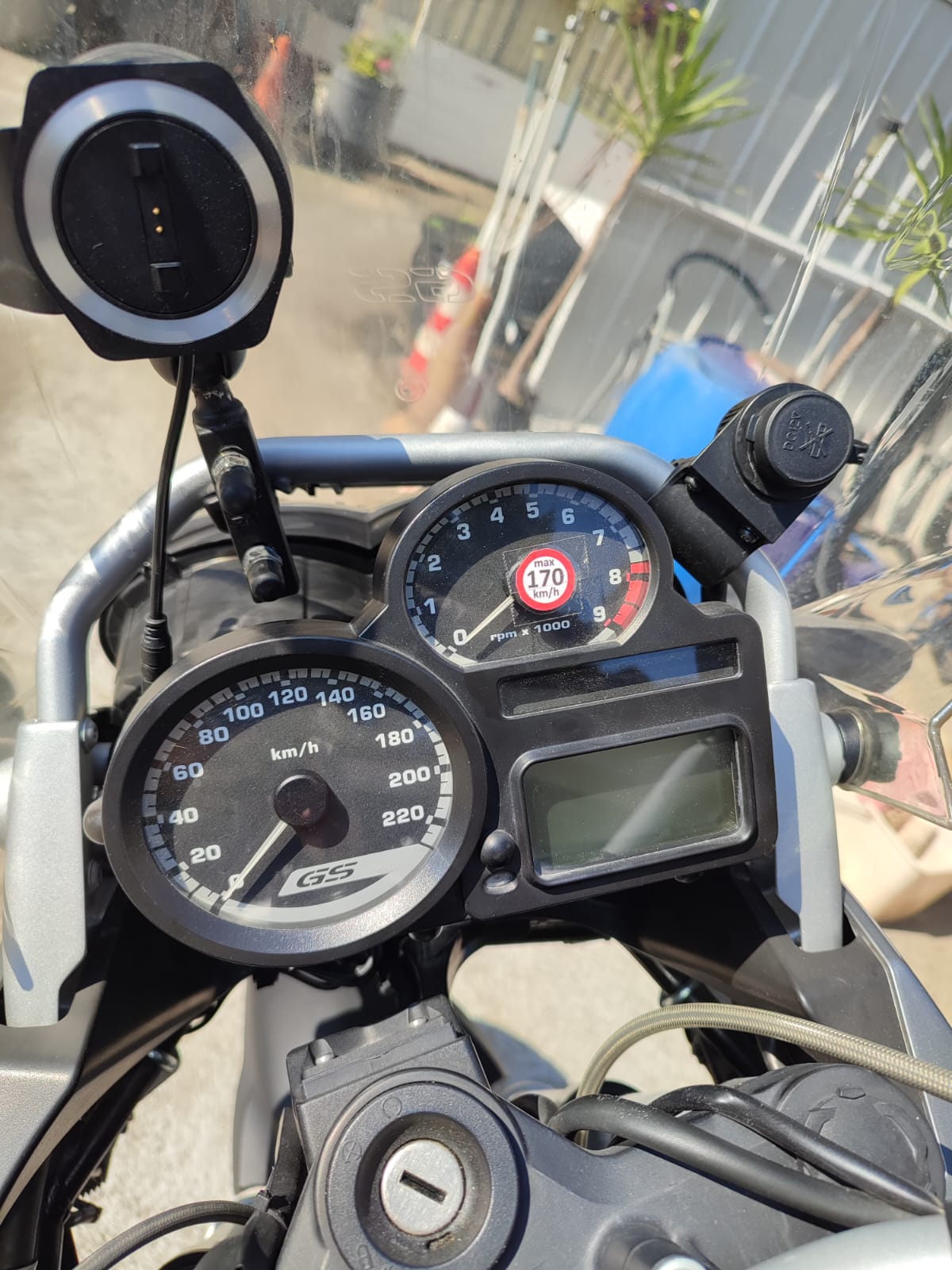

Ich habe den auch drin. Der Tacho sitz auch bei mir leicht schief, aber nicht so extrem wie bei dir.
Ich kann damit leben. Ca. 10000 km damit gefahren und keine Probleme. Die Höhenverstellung per Drehrad funzt auch super. Alles in allem bin ich sehr zufrieden mit dem Scheinwerfer.

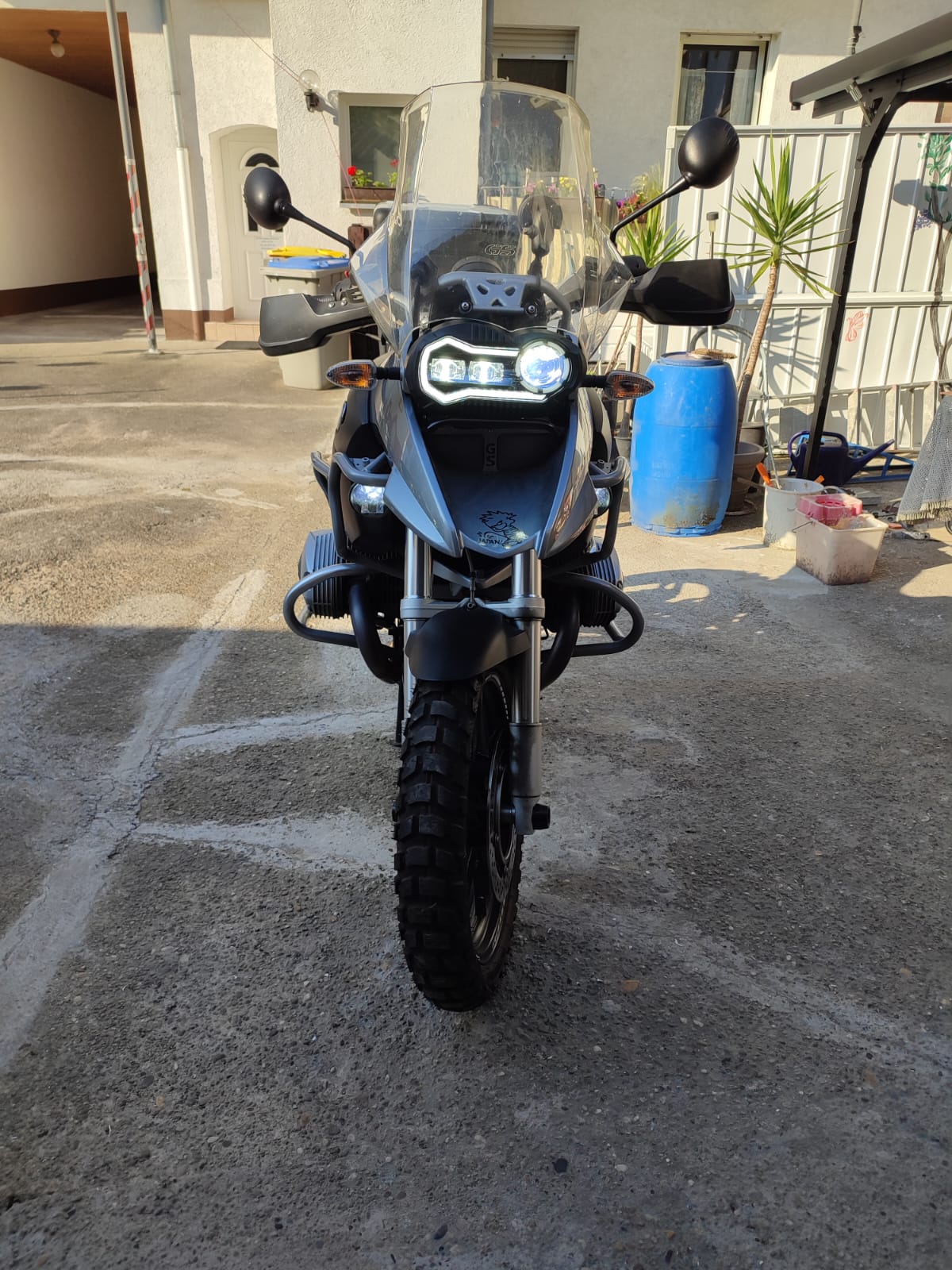

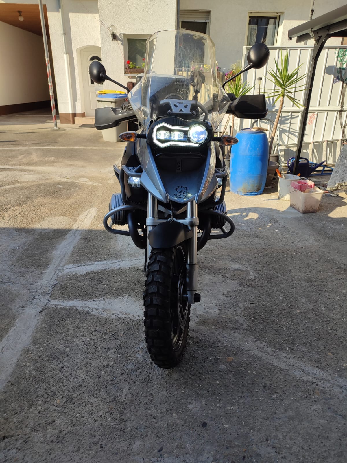

... manchmal kommt es anders als man denkt, der SW baugleich POLO war nicht lieferbar zum akzeptablen Preis,
also ist es bei mir auch der Scheinwerfer mit Höhenverstellung geworden.
LED Scheinwerfer BMW R 1200 GS + R 1200 GS Adv. mit E-Zulassung, Plug & play
Ich meine, dieser SW ist auch etwas heller...
Da mein Windschutz 2-geteilt ist, steht der SW optisch nicht so vor.
Die Höhenverstellung funktioniert bestens
und der Tacho sitzt gerade
Gruss Jürgen

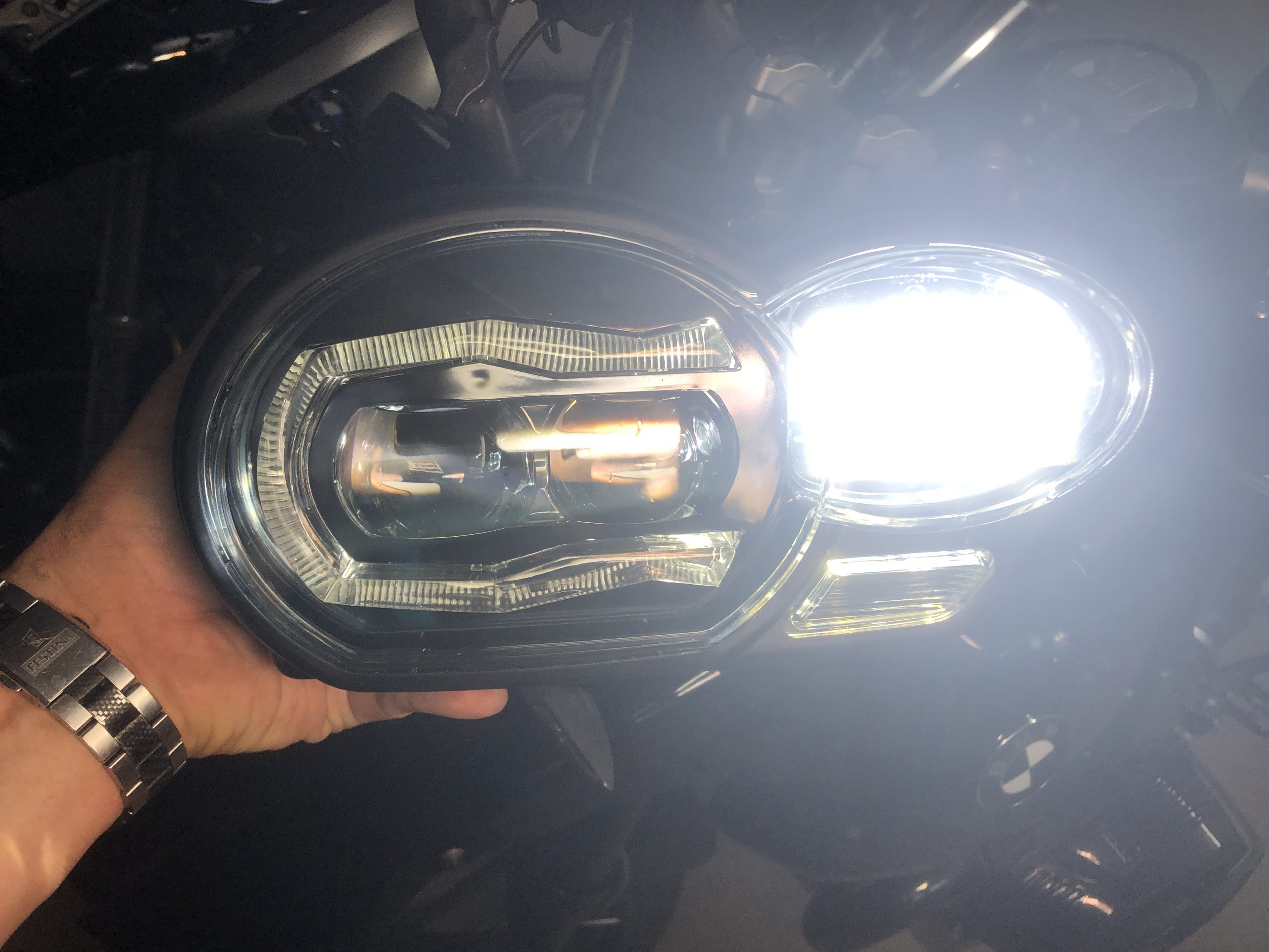

Ich hatte gestern Abend Mal wieder eine mehr oder weniger ungeplante Nachtfahrt (Besuch bei Freunden) und war wieder extrem begeistert, welche Quantensprünge der Scheinwerfer im Vergleich zur vorherigen Halogenfunzel darstellt..... und ich fand ja den Halogenscheinwerfer in meiner GS schon nicht wirklich schlecht.... 😍
Ich bin noch nie eine neue 1250er mit dem Original LED SW gefahren.... Aber ich finde den Unterschied an meiner K25 gewaltig....

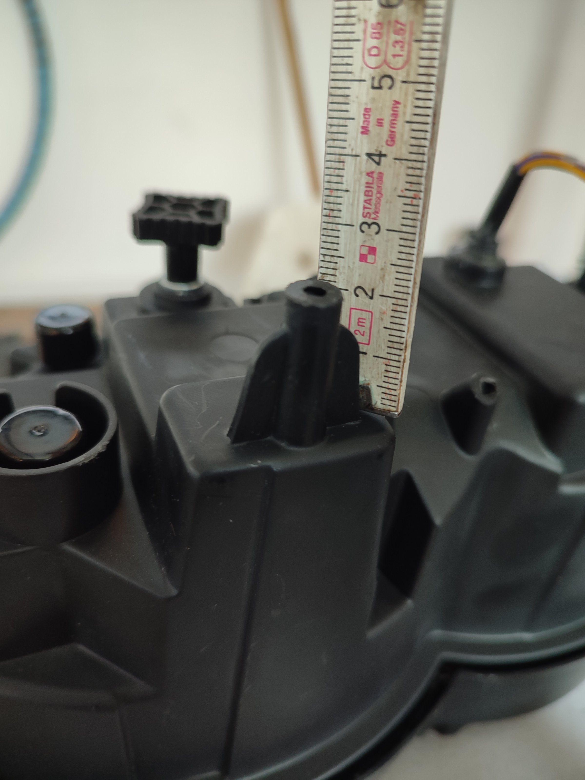

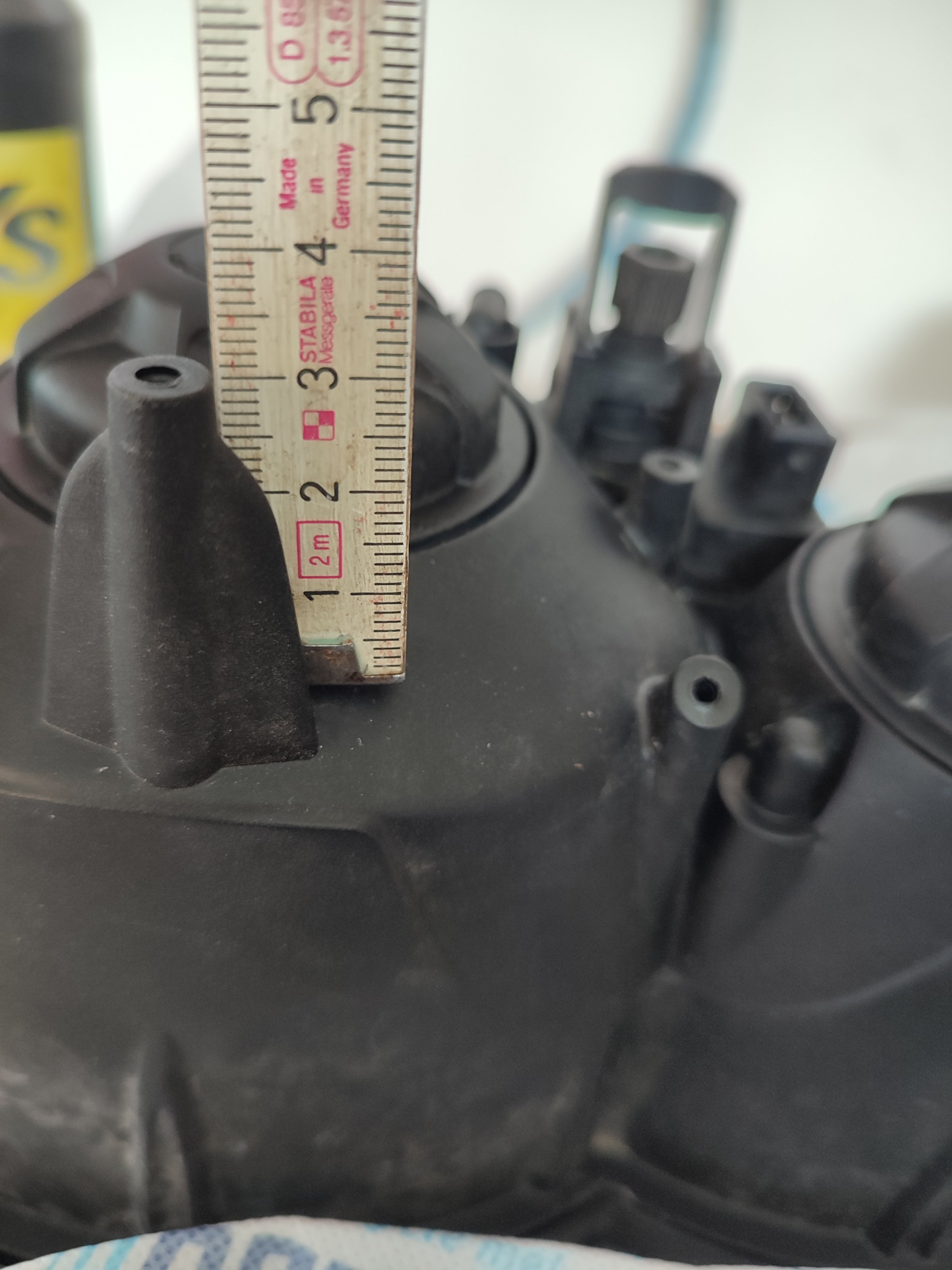

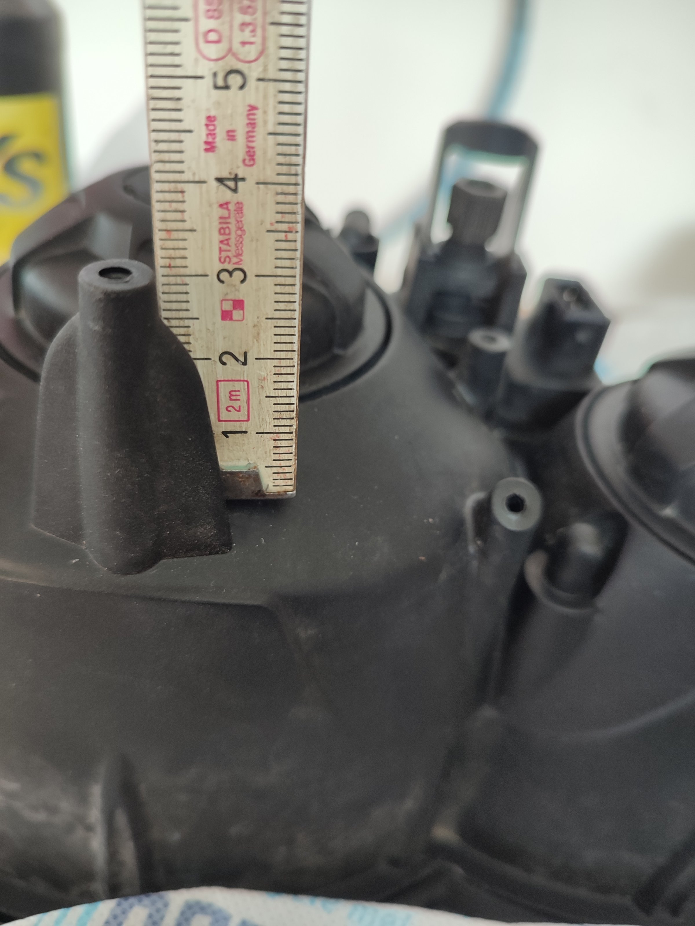

zur Ergänzung mein China Händler KEMiMOTO Official Store diskutiert schon seit monaten mit mnir rum und will immer prüfen und dann sagt er alles ist ok , aber ich brauche einen Beiwagen um den Tacho ablesen zu können.
Der soll umtauschen oder erstatten.
werde mal ein Video online stellen und Reklame für den Händler und seine nicht vorhanden Kooperation.
bei dem kaufe ich nicht mehr. :-(
ChiemgauQtreiber
ChiemgauQtreiber
09.03.2008
11.106
Chiemgau - nahe an AT

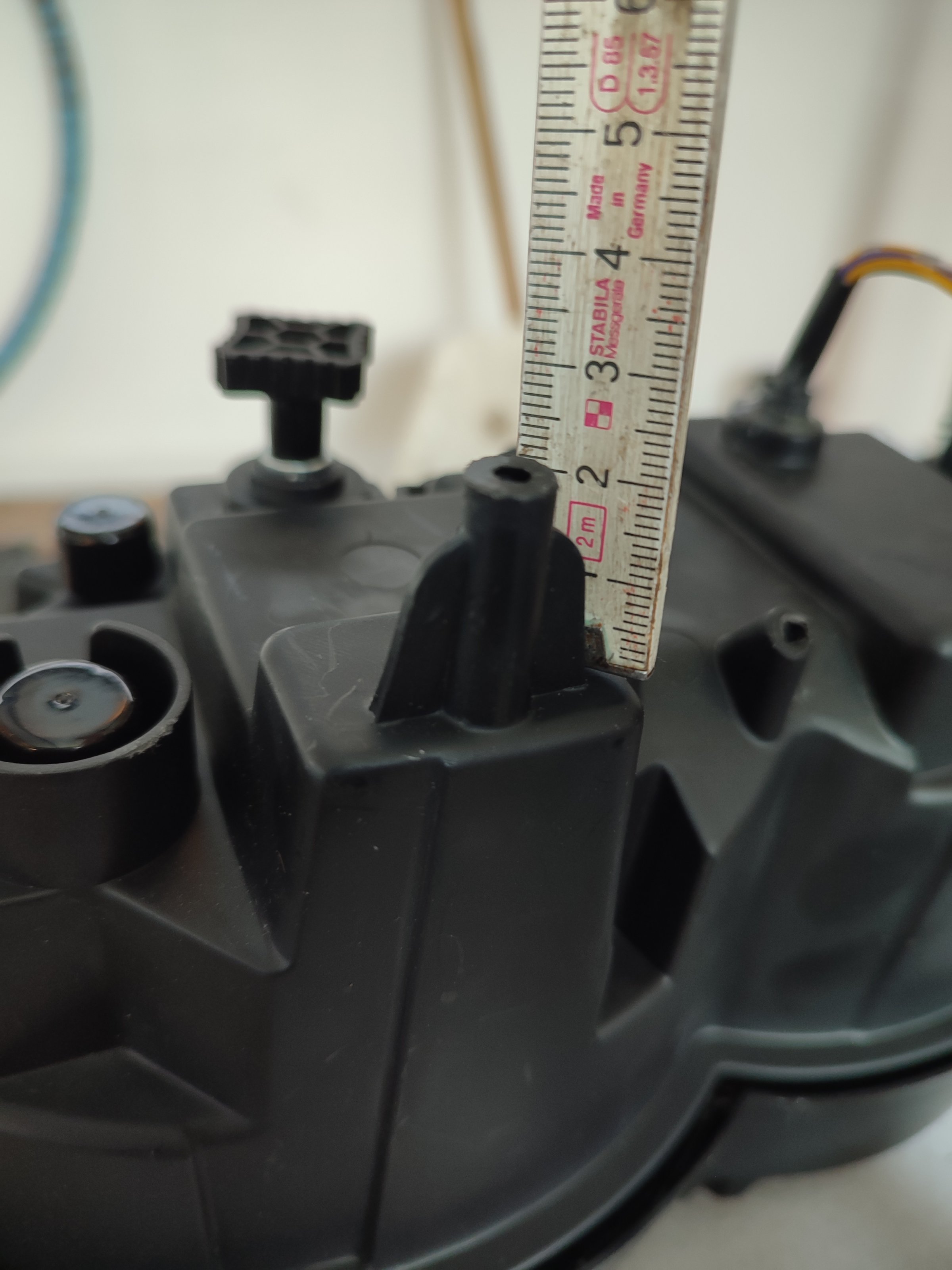

@gs-chris-ma
was soll man da sehen?
das die Masse an zwei unterschiedlichen SW unterschiedlich sind ?
aber auch die Bezugsfläche, von der aus du misst ist unterschiedlich ausgeformt oder wie?

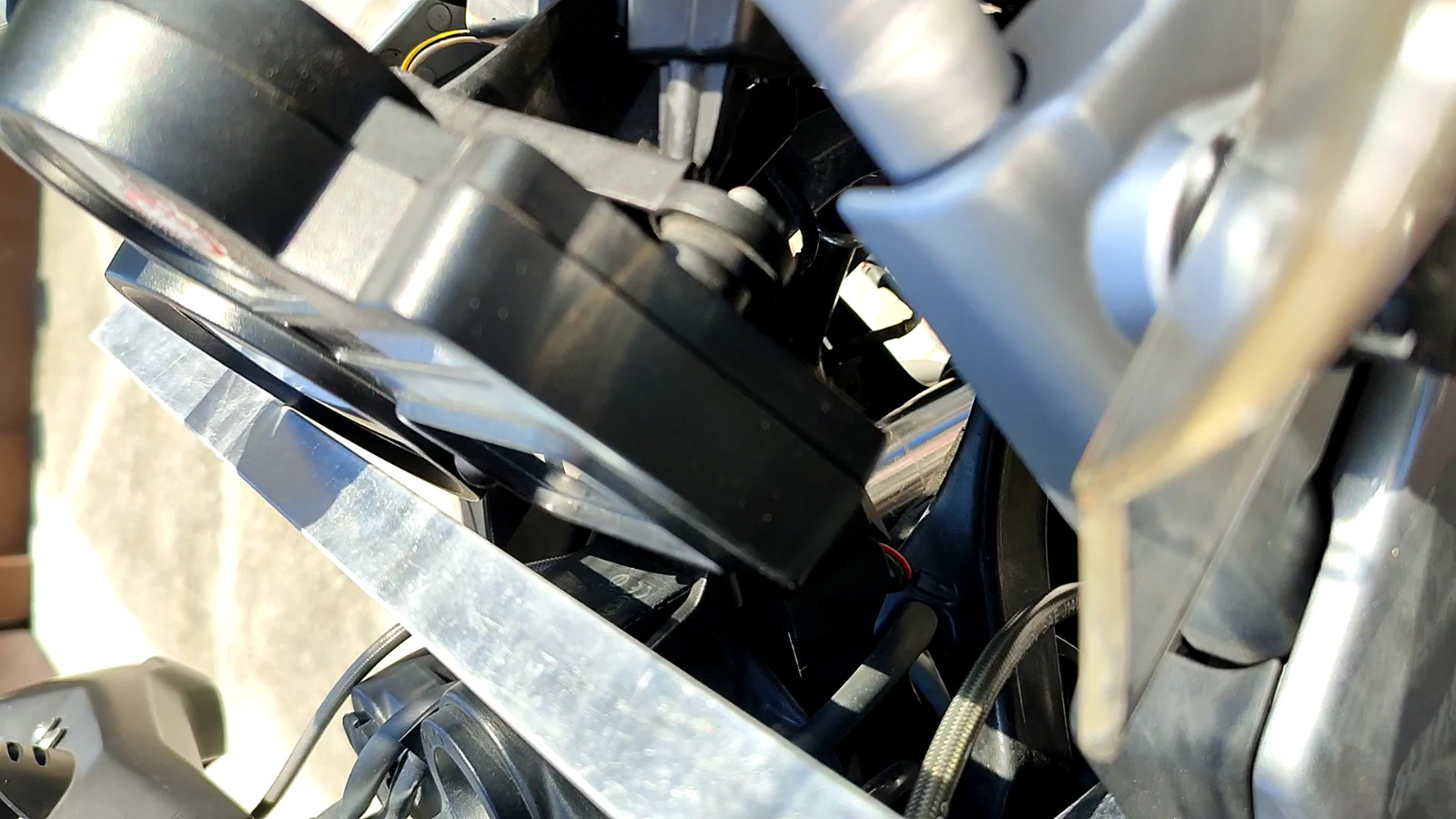

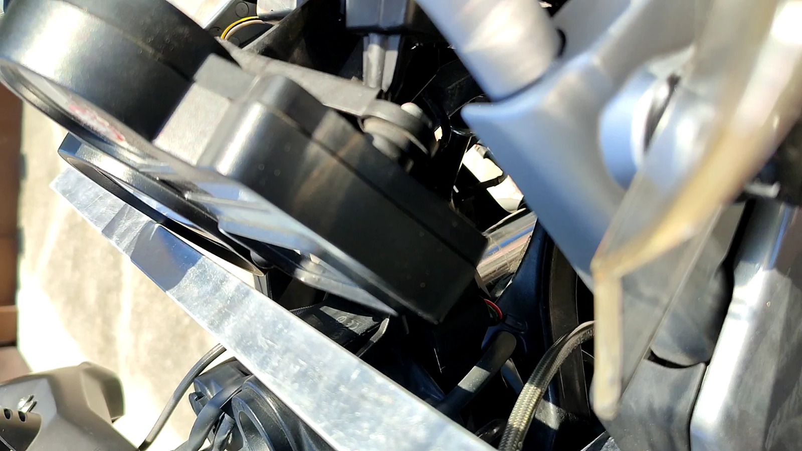

Hast Du den originalen BMW-Tacho-Halter verwendet, oder den beiliegenden Halter vom China-Scheinwerfer?
gs-chris-ma
gs-chris-ma
03.07.2011
44
Ja, ich habe den originalen BMW-Tacho-Halter verwendet.
Beim diesem China-Scheinwerfer gibts es keinen extra Tacho-Halter und man soll den original BMW Tacho-Halter laut Verkäufer-Händler bei Aliexpress "KEMiMOTO Official Store" benutzen!
Habe Original BMW Scheinwerfer wieder drin und was ein Wunder Tacho ist gerade.
Es liegt also nicht an meinen Händen.
Bei dem Händler "KEMiMOTO Official Store" kauf ich nicht mehr.
Ausser "KEMiMOTO Official Store" bessert nach.
Oder ich muß mal über Paypal versuchen mein Geld zurückzubekommen?
Um dann wieder bei einem anderem Händler mein Glück versuchen
Weil der Scheinwerfer ist für mich der schönste und bei anderen funktioniert der Scheinwerfer ja auch.
Oder die hatten wenigsten einen Händler der den krummen defekten dann umgetauscht hat, und danach hat es funktioniert.
Es sind ja zum Glück nicht alle Chinesen schlecht.
guenniguenzelsen
guenniguenzelsen
29.04.2022
451
Dortmund
BMW R 1200 GS (2010/K25/TÜ)
Ok, dann haben wir den Fehler gefunden.
Ich habe auch zuerst den original BMW-Scheinwerferhalter verwendet. Damit sitzt der Tacho schief.
Ich habe dann den beiliegenden Halter des Loyo-Scheinwerfers verwendet, damit sitzt der Tacho gerade.
Auch wichtig: Die beiliegenden Schrauben verwenden. Die Originalscharuben sind dünner und rappeln sich nach kurzer Zeit los.
