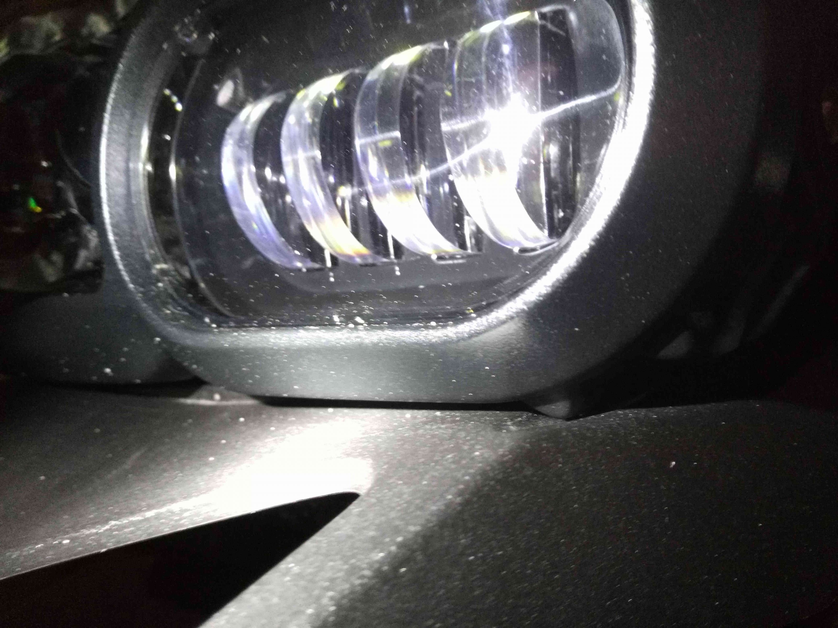

Hallo Forum,

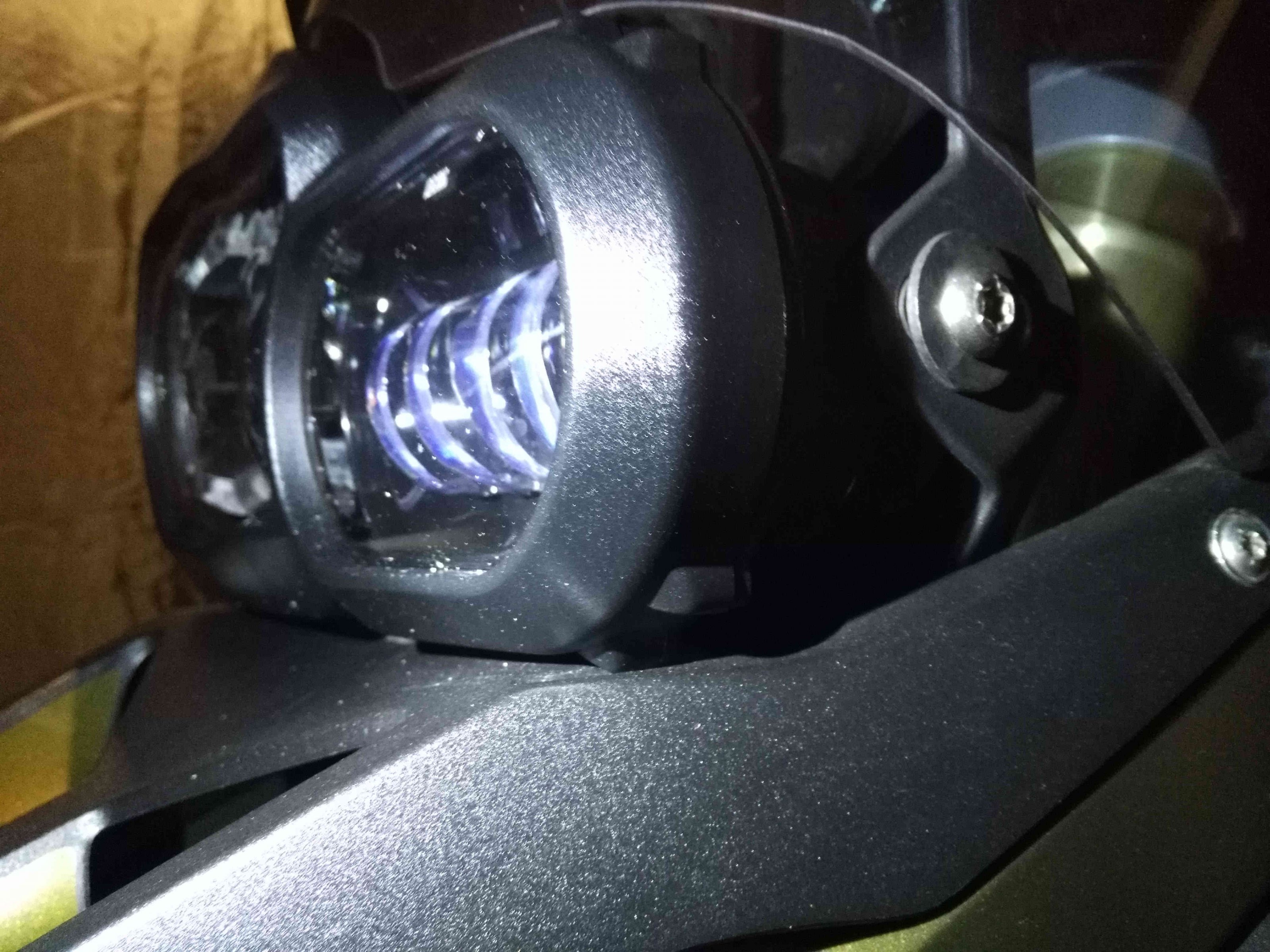

habe mir meinen von jenem Händler geholt (erstes Post, keine ext. links erlaubt), wie zu sehen mit Versand aus Bremen. Abwicklung war erstklassig, ein Zertifikat lag allerdings nicht dabei, hat aber jemand weiter oben verlinkt. Vielen Dank!
Ich möchte kurz schreiben, weil bei mir eine vernünftige Reichweiteneinstellung nicht möglich ist, da das Scheinwerfergehäuse vor erreichen der richtigen Position auf dem Kotflügel aufsetzt, bzw. käme diese aufgesetzte Position in die Nähe der richtigen Einstellung. Auf Grund der Vibrationen im Motorrad halte ich aber ein Aufsetzen nicht für optimal. so daß ich also leicht darüber blieb. Es setzt übrigens zuerst die kleine Nase am unteren Rand des kleineren Gehäuseteils (original Fern-, hier nun Abblendlicht und bei beiden vorhanden) in der am Kotflügel dafür vorgesehenen Mulde auf. Der Einstellungsversuch erfolgte mit aufsitzendem Fahrer auf 5 Meter Entfernung und 5cm Abfall der Hell/Dunkel Grenze. Auf dem Frontglas (hier ja leider Plaste, beim original H7 Glas) fehlen allerdings auch die Meßmarken (im Zertifikat auf Seite 19 aber bezeichnet), so daß ich die Mitte LED genommen habe, lassen sich durch die Linsen ja gut erkennen. Ich habe den Scheinwerfer noch nicht ganz in die vordere Position gezogen, würde evtl. noch etwas mehr Spielraum ergeben.
Soweit meine Theorie.
Praktisch zeigte sich bei der gestrigen und ersten Tag-, Dämmerungs-, Nachtfahrt, daß der Scheinwerfer tatsächlich zu hoch steht und auf Grund der auch noch fehlenden und eigentlich typischen Asymmetrie des Abblendlichtbildes (zum Straßenrand mehr Leuchtweite durch den Lichtkeil, in den Gegenverkehr reduziert) es bei Dunkelheit beinahe pausenlos Protest vom Gegenverkehr gibt. Das Abblendlicht ist eben "nur" ein Kreissegment, welches zu hoch steht.

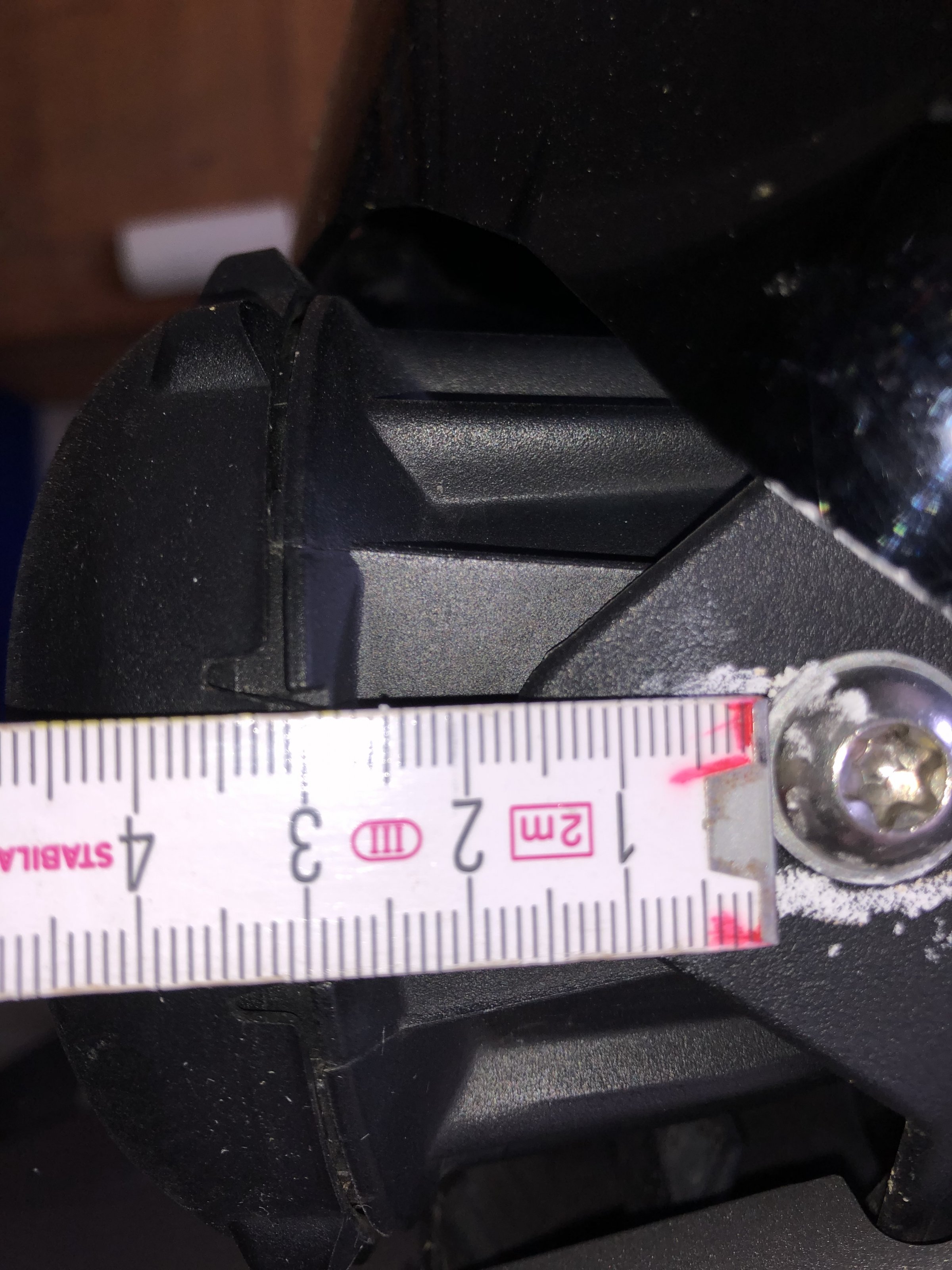

Danke für die Rückmeldung. Hast Du evtl. Lust mal ein Photo von links in Höhe der Unterkante incl. linker Befestigungsschraube zu machen

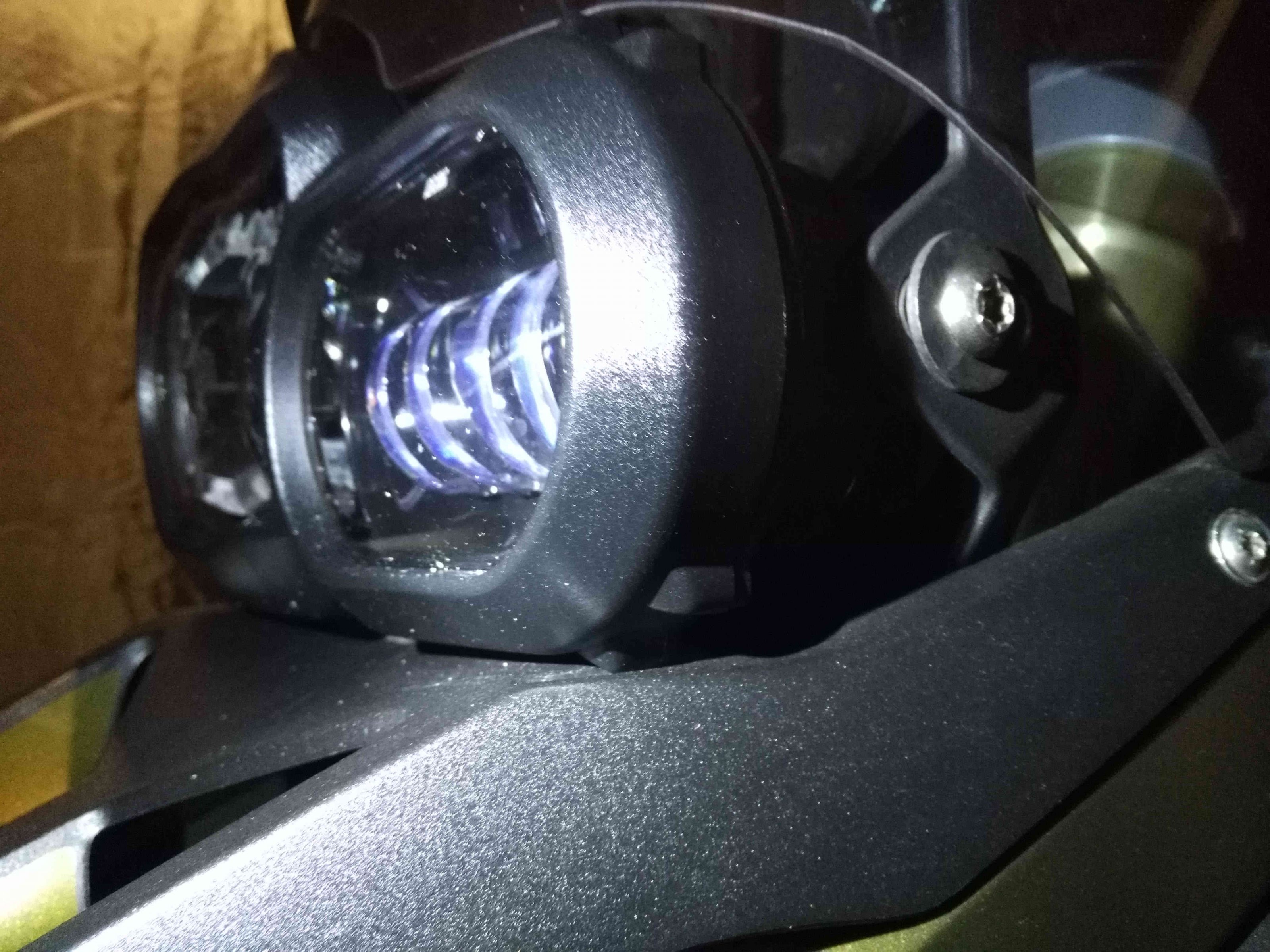

Ich gehe mal raus und mache ein Photo; habt ja Recht ...
Man sieht am Langloch unter der Unterlegscheibe auch, daß noch ein wenig Luft nach vorne ist; sieht dann bloß blöder aus. Wie weit sind sie bei Euch (F800 GS) montiert?

Bei mir war das plug and play beim Einbau bis auf ein wenig Gefrickel mit den Unterlegscheiben. Da stößt auch nix an. Habe den Scheinwerfer jetzt über ein Jahr montiert und bin noch kein einziges Mal vom Gegenverkehr “angehupt“ worden.

Dann bitte ich explizit die F800 GS Fahrer um ein kleines Vergleichsphoto.
Bronkoo
12.01.2020
18
Ok, danke. Da kann ich mal gegen messen ... wobei, es zeigt ja hauptsächlich den Abstand Schraube<->Gehäusekante, welcher ja durch die fixe Gewindeaufnahme im Gehäuse vorgegeben ist. Das Maß Halterungsvorderkante<->Gehäusekante würde es besser zeigen, oder aber Zollstock ganz weg, dann kann ich an der Langlochposition sehen wo er hängt.

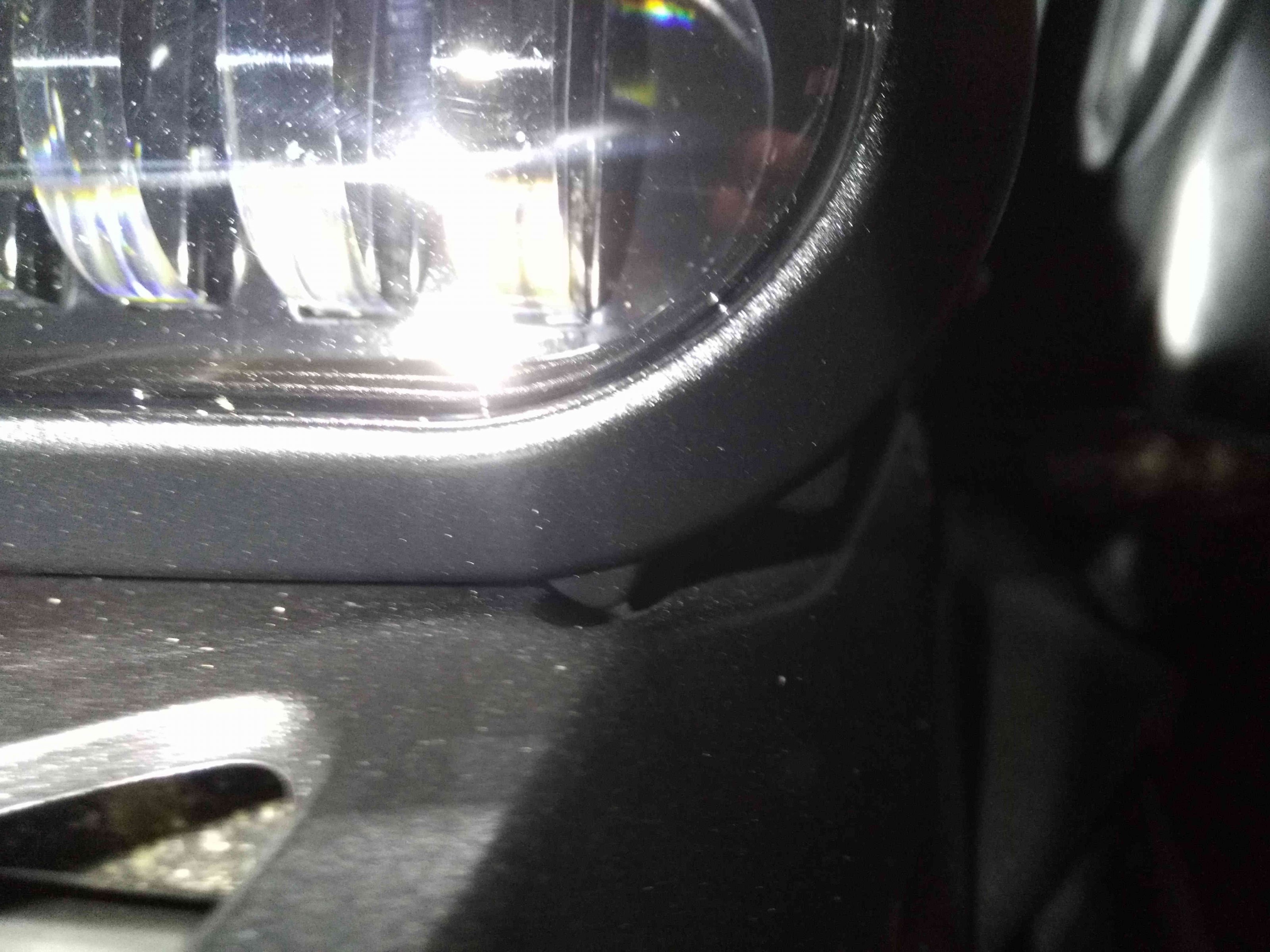

Kannst Du bitte auch den Zwischenraum der Unterkante zeigen?
Bronkoo
12.01.2020
18
Der ist genau so wie beim Originalscheinwerfer.
Ich denke die Gefahr wird zu groß, daß wir aneinander "vorbeireden", weil wir uns hier ja nur schreiben können ...
Was ich bisher nicht geprüft habe, ob der Entenschnabel in der Höhe variable/justierbar konstruiert ist. Das würde unsere unterschiedlichen Erfahrungen, bzw. anscheinend nur meine, begründen und ich könnte ihn einfach ein wenig nach unten ziehen. Falls nicht, Photos zum Abstand sind weiter herzlich willkommen.
