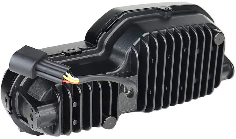

Also dieser Kabelanschluss mit den offenen Adern gefällt mir gar nicht. Der Baumelt doch während der Fahrt hin und her?!
