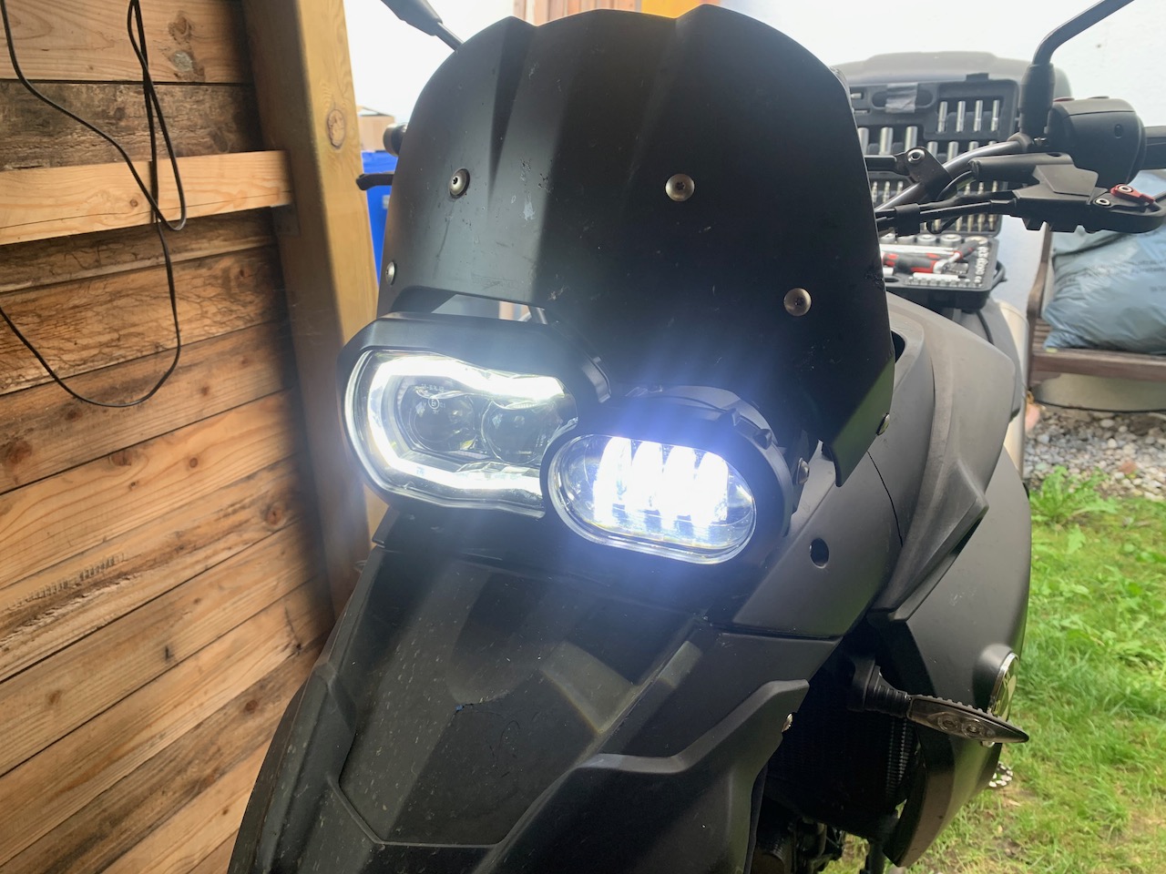

mein Original-Reflektor war am Ende und die HU stand vor der Tür.
Habe auch einen LED-Scheinwerfer von KEMIMOTO gekauft. Licht gut, TÜV keine Probleme.
Nur die Gewinde der Befestigungsschrauben liefen so schlecht, das ich die vor dem Einbau nach schneiden musste.
Alles in allem besser als das Original.

Dann sind ja das Low-Beam und das High-Beam wieder zurück an die Serienpositionen gewandert.
Zusätzlich ist mit einer AutoLinsenTechnik gearbeitet, also die senkrechten Scheiben sind weg.
Gefällt mir gut, obwohl mir meiner immer noch genauso gefällt.
Also nur bei Defekt-Ersatz (m)eine Alternative.

Wenn man vergleichen möchte, könnte man behaupten,
daß bei der bisherigen LED-Version das angetäuschte Tagfahrlicht besser erkennbar ist,
da es mit dem Abblendlicht in unterschiedlichen Gehäusen vorliegt.
Die neue Version überblendet mit seinem Abblendlicht das angetäuschte Tagfahrlicht im gleichen großen Gehäuse.
Daher fällt es (TFL) wohl weniger auf.
Denn auch mit dieser Version wird es kein echtes TFL geben.
Es handelt sich wohl m.E.n. regelmäßig um das Positionslicht, welches immer mit dem Abblendlicht gemeinsam leuchtet.

Grundsätzlich finde ich das neue Design auch chic. Nur wird der angedeutete TFL-Ring (eigentlich Positionslicht) eben nie erkennbar werden, da das Abblendlicht im gleichen Gehäuse diesen ständig überstrahlt.

Hi,
für mich sieht es auf den Bildern so aus, als ob das Fernlicht (high beam) nur geringfügig höher und sehr schmal über das Fahrlicht leuchtet. Die Ausleuchtung auf der Straße könnte also schlechter sein?
Hierzu gibt es jedoch keine Bilder?
Dadurch, dass der Stecker (Anschluß) nicht mehr direkt im Gehäuse ist, kann dieser Scheinwerfer an verschiedene Motos mit wenig Aufwand angepasst werden.
Für die F800Gs finde ich diese Lösung auch nicht so gut.
Ein E Prüfzeichen (E24-R113) wird zwar erwähnt, jedoch ist auf dem Scheinwerferglas keine Markierung zu erkennen, was jedoch in D (EU) vorgeschrieben ist.
Ich würde diesen Scheinwerfer vorerst nicht kaufen (hab ja auch schon das alte Modell verbaut).
