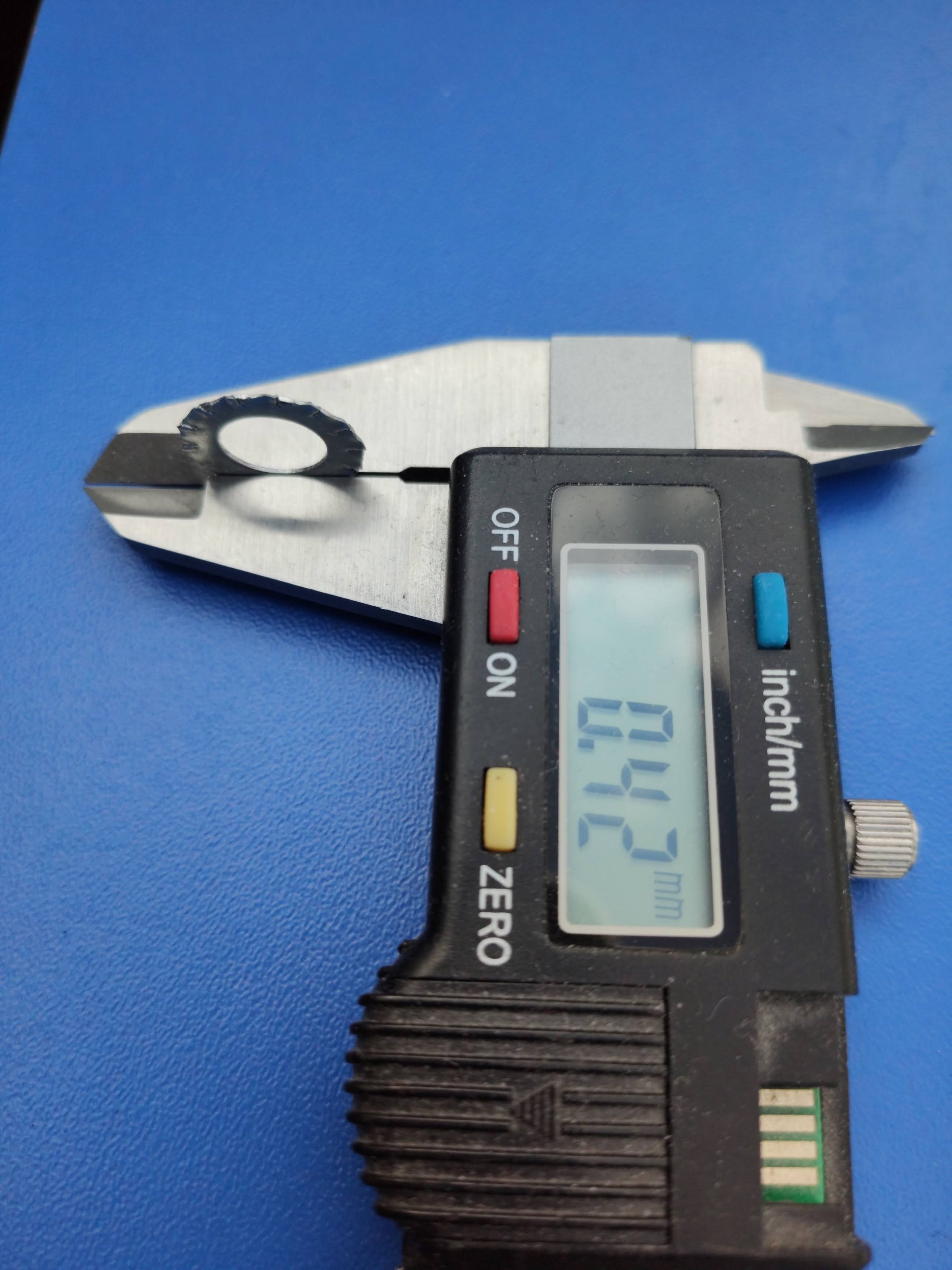

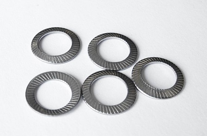

Ich fahre meinen seit 5 Monaten, ohne Beschlag. Da der Scheinwerfer fast doppelt so schwer ist, habe ich für die Befestigung "Schnorr-Sicherungsscheiben" verwendet, damit sitzt der Scheinwerfer bombenfest.

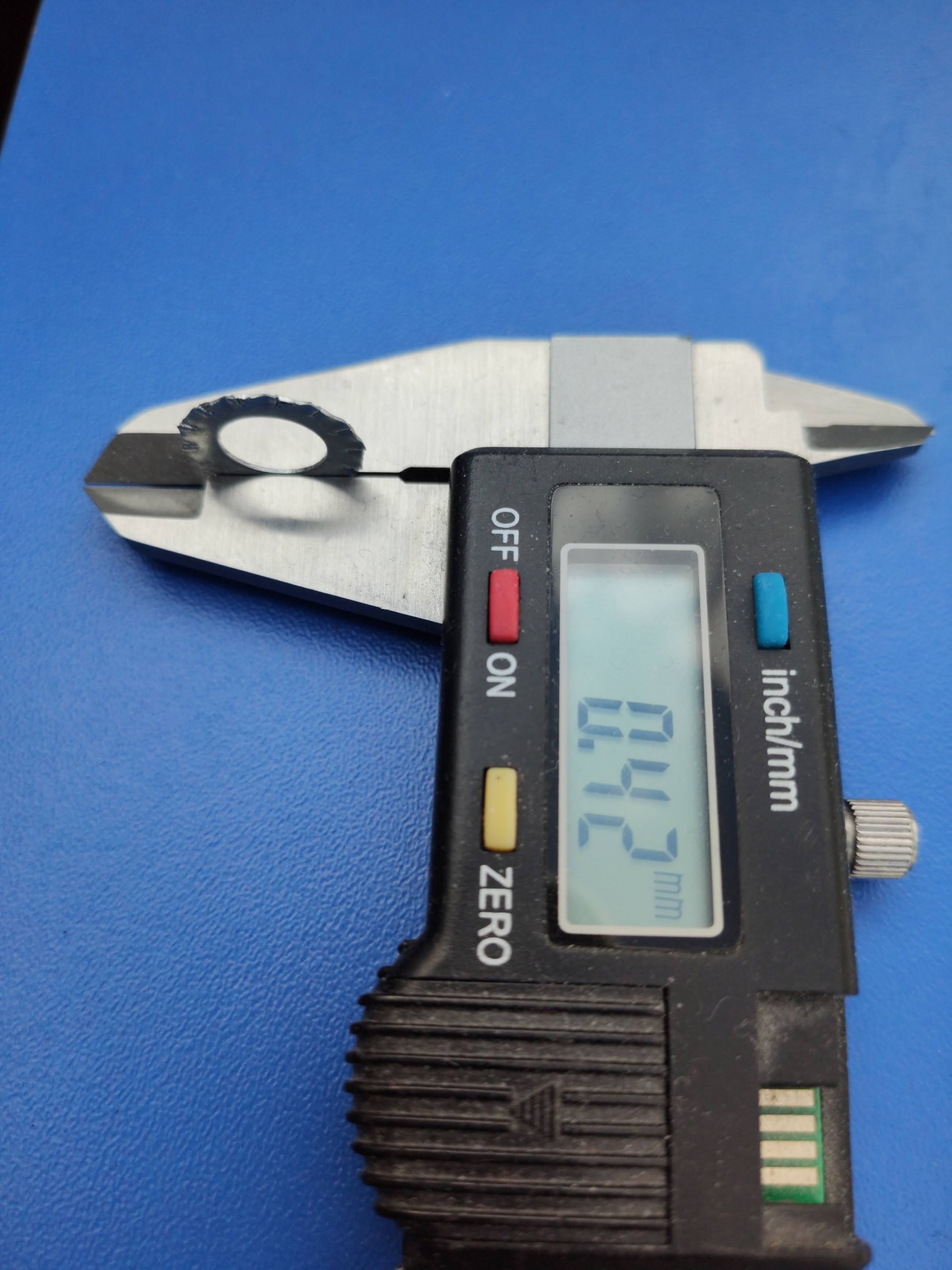

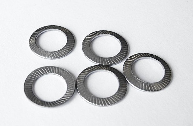

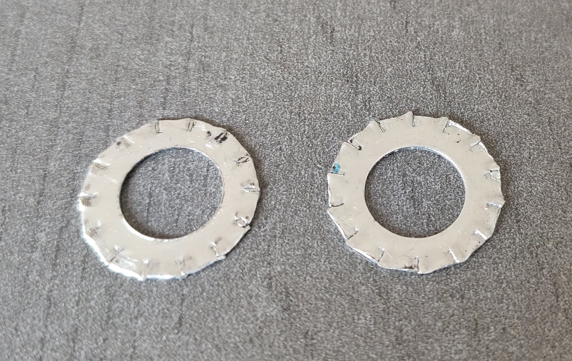

Bei meinem Scheinwerfer waren Fächerscheiben mit im Paket. Der SW sitzt damit richtig fest.

Die beiliegenden Fächerscheiben taugen überhaupt nichts. Auch Federringe brachten keinen Erfolg. Zum Glück ist bei mir der TÜV um die Ecke, die hatten mir freundlicherweise immer die Einstellung korrigiert und mir empfohlen solche Schnorrscheiben zu besorgen.
M8
Innendurchmesser: 8,4 mm
Außendurchmessser: 13 mm
Materialstärke: 0,8mm
Höhe: 1,4 mm

Das mag bei Dir so gewesen sein, ist deswegen aber nicht zwangsläufig immer so. Bei mithält der SW damit top !
Bei mir hält der Scheinwerfer mit den beiliegenden Fächerscheiben auch bombenfest. Hatte bis jetzt keinerlei Probleme damit.
