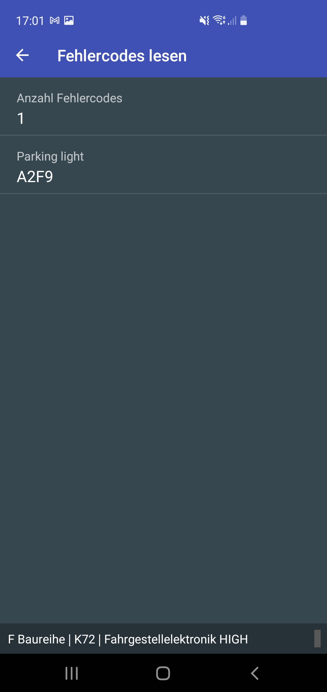

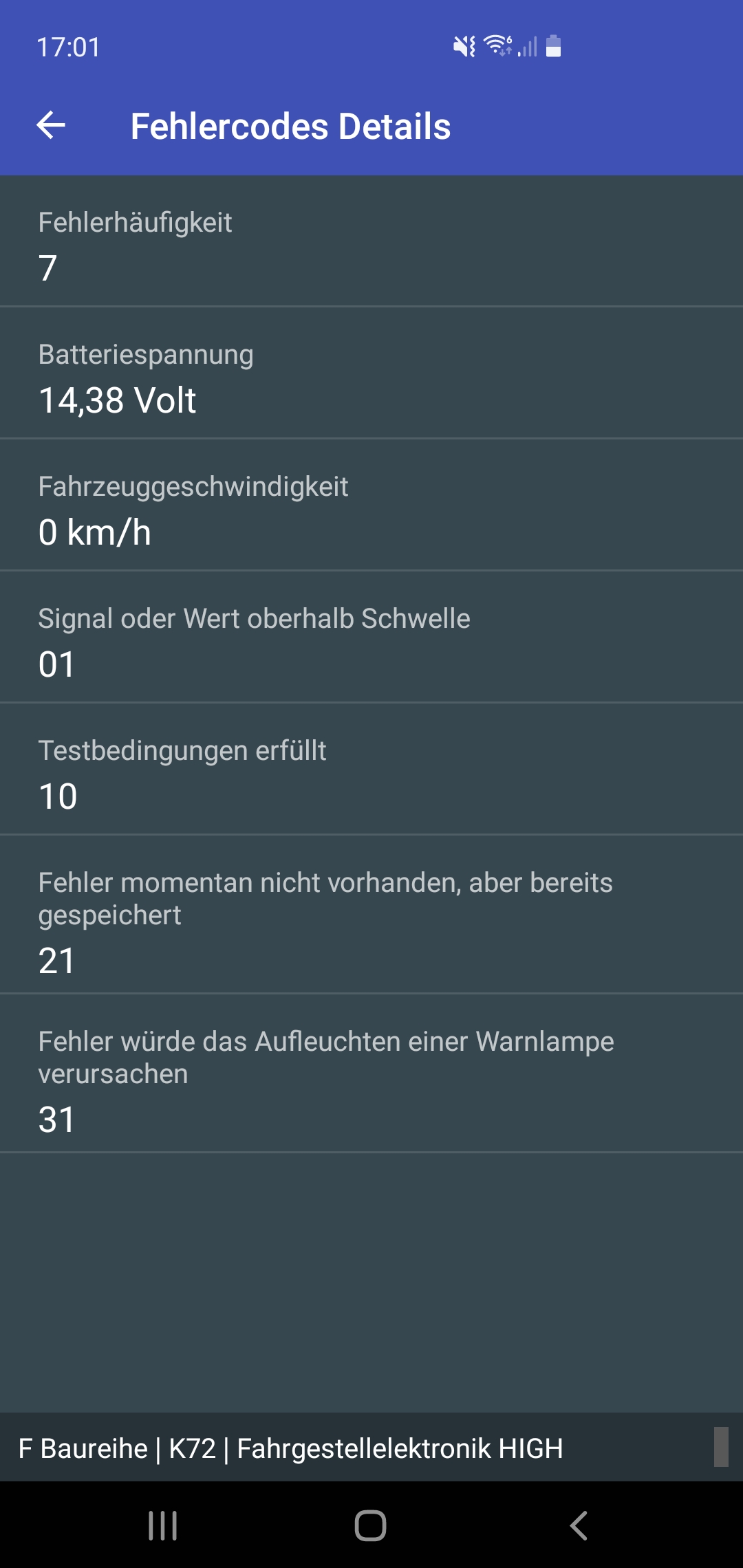

Das spricht eher dafür, daß das Standlicht im Vergleich zum Original zu viel oder zu wenig Strom zieht
MAB
02.05.2015
785
F800GS 2010, G650 Xco 2009, Yamaha TW 1997
Hi,
da hier ein Fehler zum "Parking light" angezeigt wird, dürfte es das Standlicht sein. Geht das am LED-Scheinwerfer?
U.U. reicht es, in die Leitung des Standlichtes einen Widerstand einzubringen (analog wie bei der Umrüstung auf LED-Blinker).
MlG
MAB
Ja, das geht. Alle Funktionen gehen einwandfrei - es kommt nur die Meldung.

Hi,
MlG
MAB
Eher nicht. Das Standlicht (als DRL bezeichnet) hatte bei der älteren LED Version 20 Watt. Für die neuere sind 10 Watt ausgewiesen. Die originale Standlichtbirne hat m.W. sogar noch weniger.

Hi,
1. Es könnte auch sein, dass 10W beim Standlicht zuviel sind und so ein Fehler gemeldet wird.
2.a Wenn die Schaltung verändert wurde (siehe Post #914) könnte dies einen ähnlichen Fehler auslösen.
2.b Wenn der originale Anschluß des Standlichtes nicht mehr sauber wegen des Konverter beschaltet ist, entsteht auch ein Fehler
Eigentlich unwahrscheinlich, wenn es mit dem älteren LED Scheinwerfer mit 20W Standlicht funktioniert hat

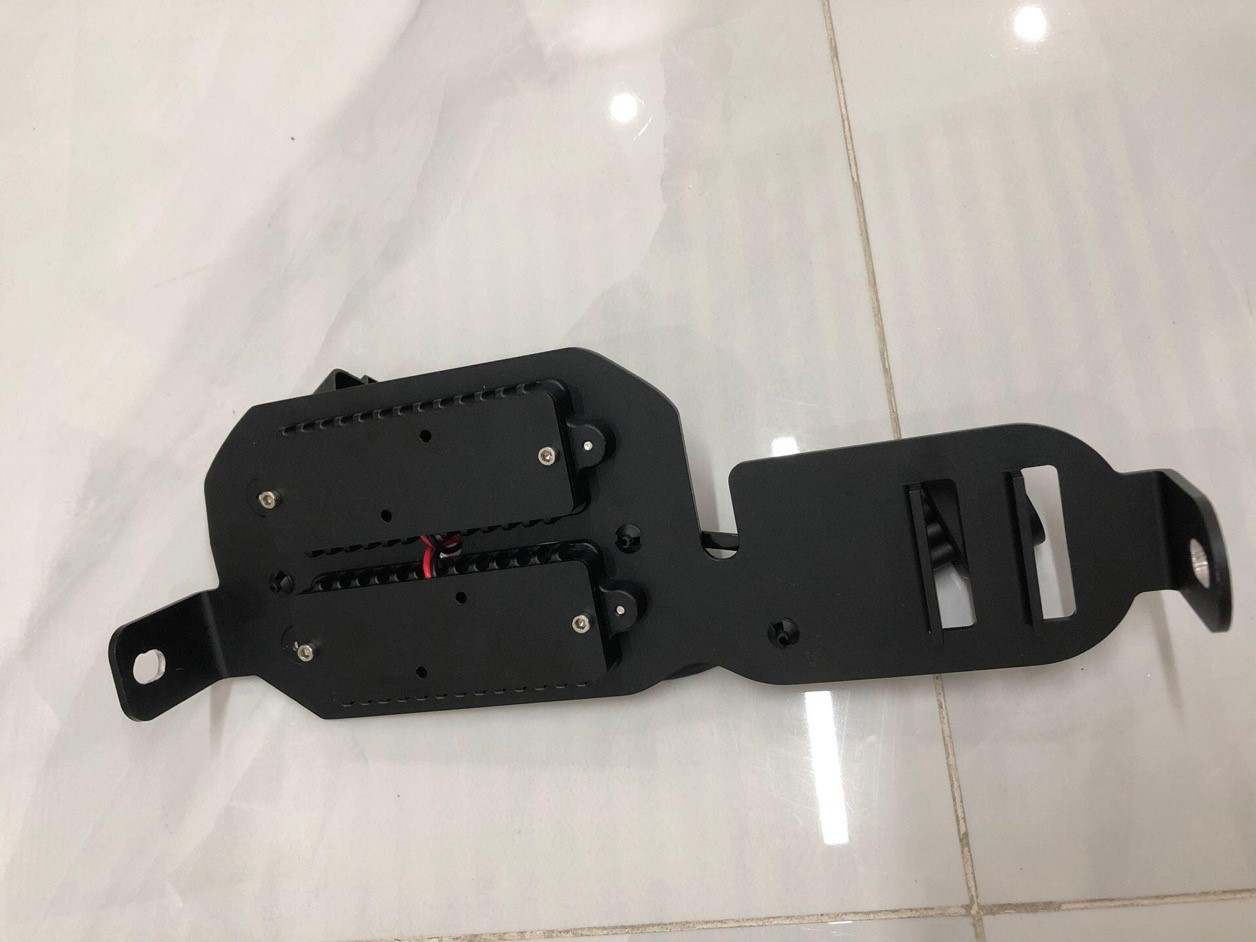

Hier mal ein Update zum CanBus Converter, der entwickelt werden sollte. Sie sind noch am Testen verschiedener BMW Modelle, damit es auch wirklich funktioniert. Aber scheinbar geht es voran. Hier ein Bild der derzeitigen Version:
pogibonsi
pogibonsi
27.07.2017
2.640
Niedersachsen
F700GS 2017
Und der wird dann hinter dem Scheinwerfert montiert?! Die Aufnahme wo die Schrauben durch sollen sieht robust, aber dick aus, ob das dann mit dem Scheinwerfer auch passt?!
Und was ist das für ein Kabel mit Stecker? Hat man dann komplett zwei Stecker zu verbauen?
Raider65
Raider65
21.04.2017
396
Kiel
F650GS TWIN
Also ich bin ja nun nicht der Entwickler, von daher kann ich Dir auch keine Fragen beantworten. Nur soweit, dass das noch nicht die endgültge Version sein soll. Er hat das nur geschickt um zu zeigen "wir arbeiten dran".
Der Stecker wird sicherlich ein Zwischenstecker sein. Wie sollte es anders gehen ? Klar ist das nicht die schönste Lösung, aber am End eist es mir auch egal, ob da nun noch 1 Stecker mehr oder weniger dran ist. Kann man ja gut anstrapsen. Und wer schaut schon ständig da hin.
Was die Passgenauigkeit angeht: Ich hatte ein Metallgitter vorm Scheinwerfer, das war genauso dick. Das passte problemlos. Hab ich nur wieder abgemacht, weil es mir nicht gefiel.
