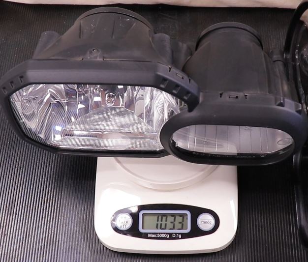

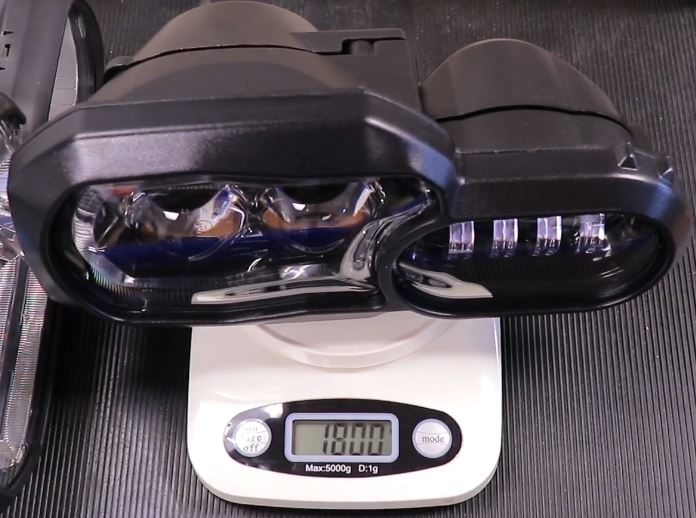

Meine Recherche hat ergeben:
OEM Scheinwerfer 1033g
LED Gen. 1 1800g
LED Gen. 2 1430g (Quelle: dieses Forum)

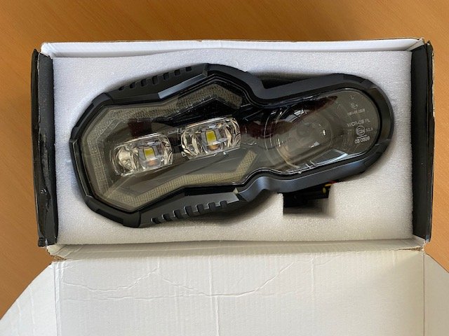

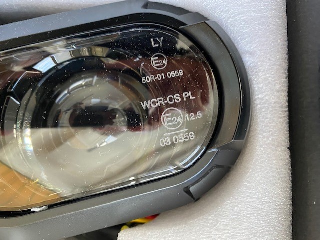

Übrigens habe ich mich gewundert, dass das Scheinwerfer"glas" kein Glas ist sondern ein Kunststoff. Ich habe den Hersteller gefragt, welches Material dort verwendet wird. Es handelt sich um PMMA (Polymethylmethacrylat), welches heutzzutage bei fast allen KFZ Scheinwerfern verwendet wird.

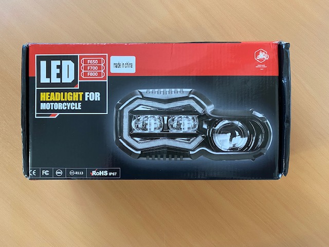

Und noch eine Ergänzung: Keine Zollgebühren, keine sonstigen Gebühren. Lieferung erfolgte über FedEx und die Rechnung, die bei liegt weist ihn als "Sample" für 20 Dollar aus.

Die erste LED Generation hat doch aber auch ein Kunststoffglas?!
Raider65
Raider65
21.04.2017
396
Kiel
F650GS TWIN
Das kann sein, das hab ich jetzt gar nicht so im Kopf. Bin auf der Arbeit, kann gerade nicht nachsehen. Aber es kann sein, dass Du Recht hast. Mir fiel es eben nur gerade auf.
