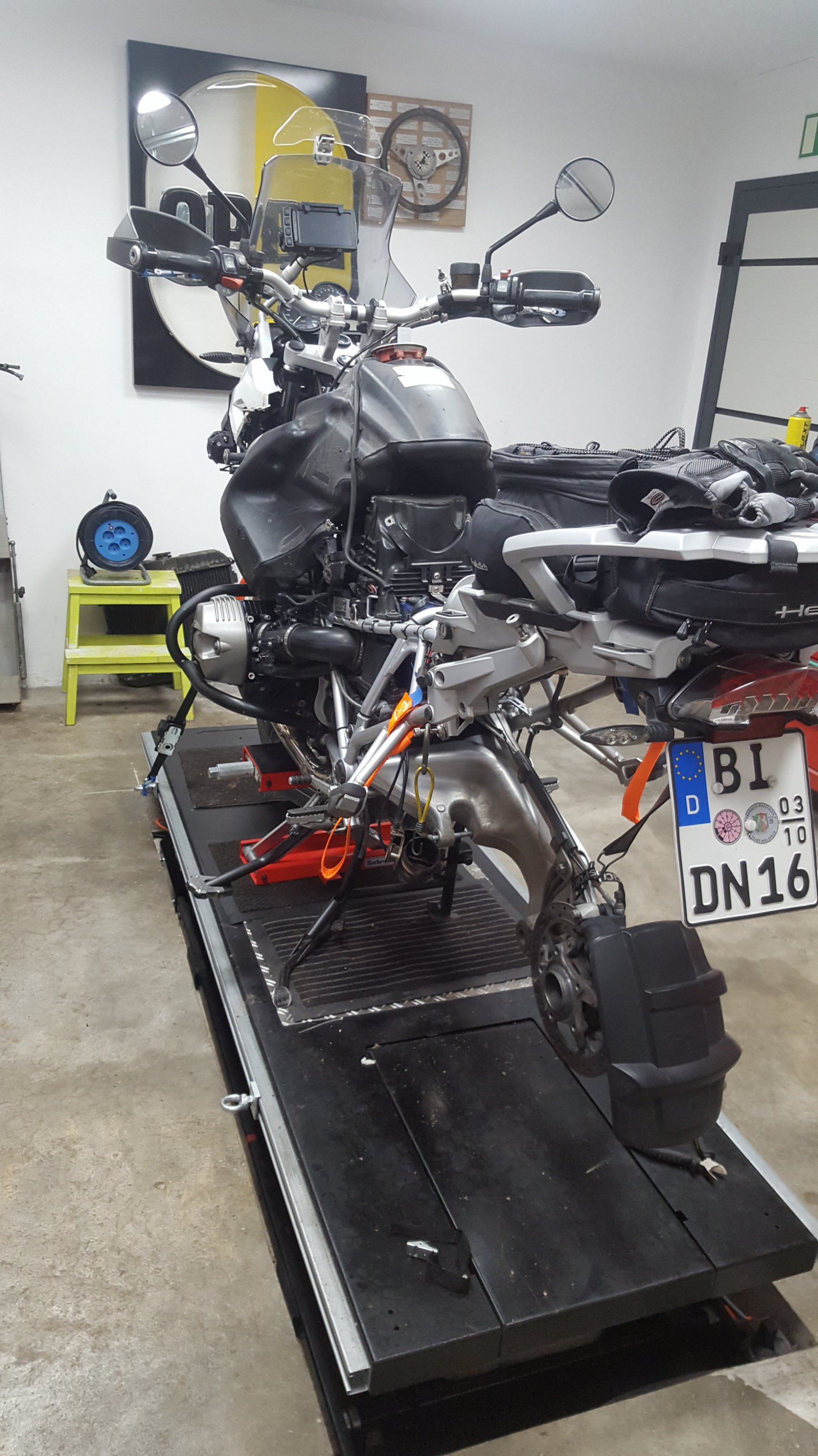

ist es sinnvoll beide Dämfer gleichzeitig vom Moped zu demontieren? Ich kann mir gut vorstellen, dass die Fuhre bei Demontage des zweiten Dämpfers erheblich instabil werden wird. Oder ist dem nicht so?
(ich werde das Moped mit einer kl- Hebevorrichtung unter dem U-Bodenschutz sichern, und das Moped jeweils Vorne und Hinten an der Decke abgehängt sichern)

Du kannst beide Dämpfer zusammen demontieren,
so hab ich es auch gemacht:
Federbeine ausbauen-> in welche Stellung soll das ESA?
Es reicht der Hauptständer.

Beide Dämpfer-Einheiten können problemlos gemeinsam ausgebaut werden. Der Ausbau war locker in einer Stunde erledigt.

Mittelständer und Abstützung unter der Motorschutzplatte reichen , musst bloß dann noch die Hinterradschwinge und die Gabel abstützen!!

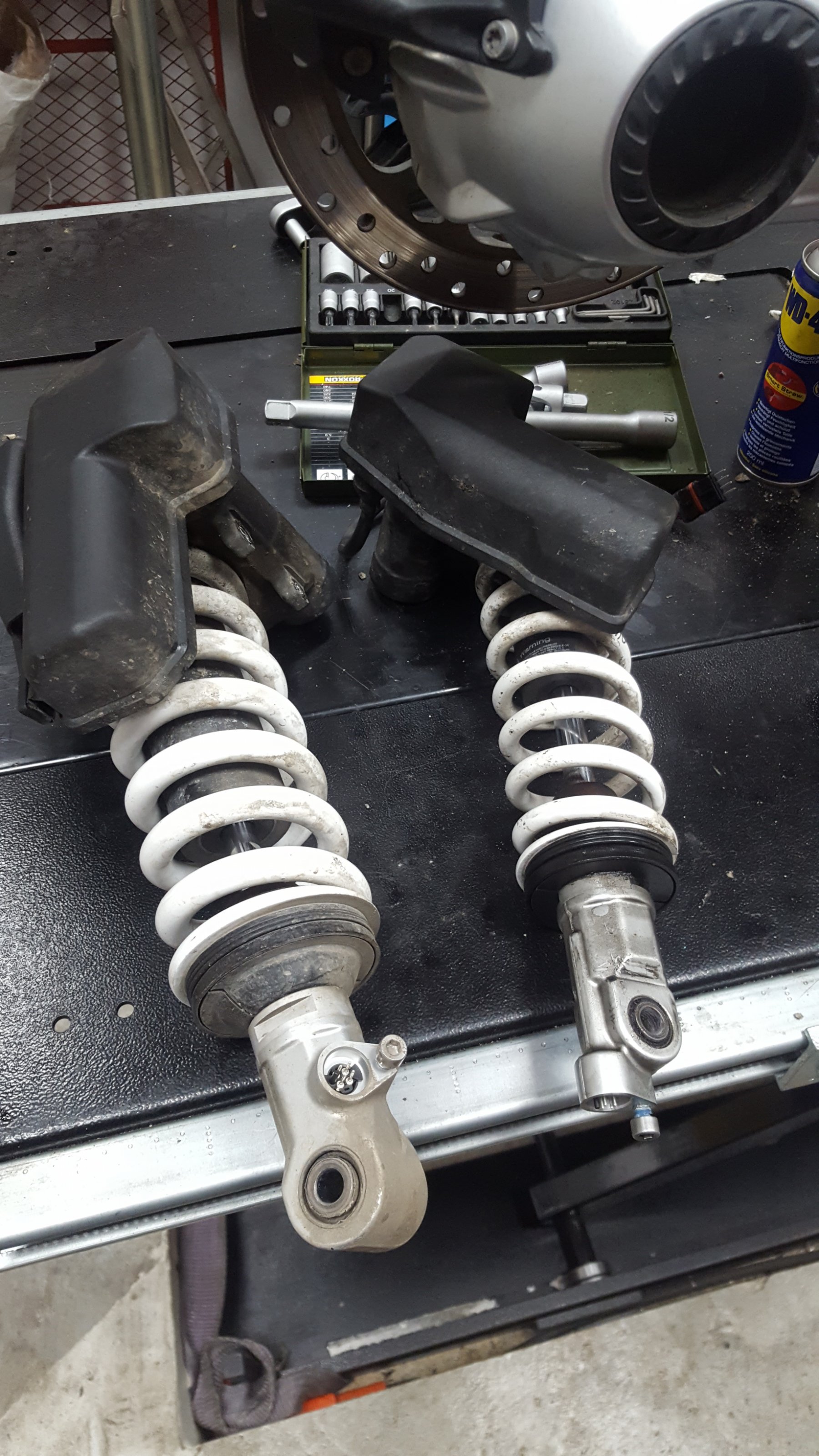

Hier ist das vordere bei knapp 90.000km undicht geworden. Hinten noch alles OK.
WP

wenn ich nun den Stoßdämpferservice bei HH RaceTech in Anspruch nehme....
  • Service Nr. 2 mit individueller Dämpfungsabstimmung nach Fahrergewicht und Einsatz.
  • Service Nr. 3 wie VOR jedoch zusätzlich mit Federtausch.
Wer kann einschätzen, ob ich ....bzw. die Dämpfer einen Federtausch brauchen oder nicht?

Ich habe WESA eingebaut und die Federn sehen schon ganz anders aus. Ich bin zufrieden. Ich könnte mir vorstellen, daß ein Federtausch was bringt. Ich glaube nicht, daß BMW bei der Auslegung auf Fahrer über 100kg Rücksicht
genommen hat. Du hast ja den Krempel schon ausgebaut und die Federn kosten ja nicht die Welt. Es wäre doch
doof, wenn Du später festestellst, daß Du doch die Federn hättest tauschen sollen.

...ich hab heute Nachmittag angerufen.
Die neuen Federn kommen aus England...seit dem Brexit dauert die Lieferung mind. 4 Wochen (füher 1 Woche)
....ausgehend von meinem Profil meinte der Herr, es würde noch funktionieren mit den bestehenden Federn.
Trotzdem wird die es ca. 4 Wochen dauern wg. vieler Aufträge.
Die hintere Feder wird um 5mm vorgespannt (da ich von Haus aus mit Vorspannung fahre, da mir die GS ein Stück zu niedrig ist)
Also ich stelle es HH Racetech frei....wenn sie neue Federn beibringen können in 4-5 Wochen...ok....wenn nicht, dann nicht.

Wenn du vorher zufrieden warst warum dann die Feder tauschen? Einfach den Serienzustand wieder herstellen und gut is es.
Ich fahre fast immer mit voller Zuladung und Sozia. Hatte noch nie den Wunsch nach einer anderen Feder.
Meine Adv TÜ hat aber Showa.,
Ich würde nur machen was notwendig ist. Also auch nur ein Federbein. Das ist ja nix was einem den Urlaub versaut.
