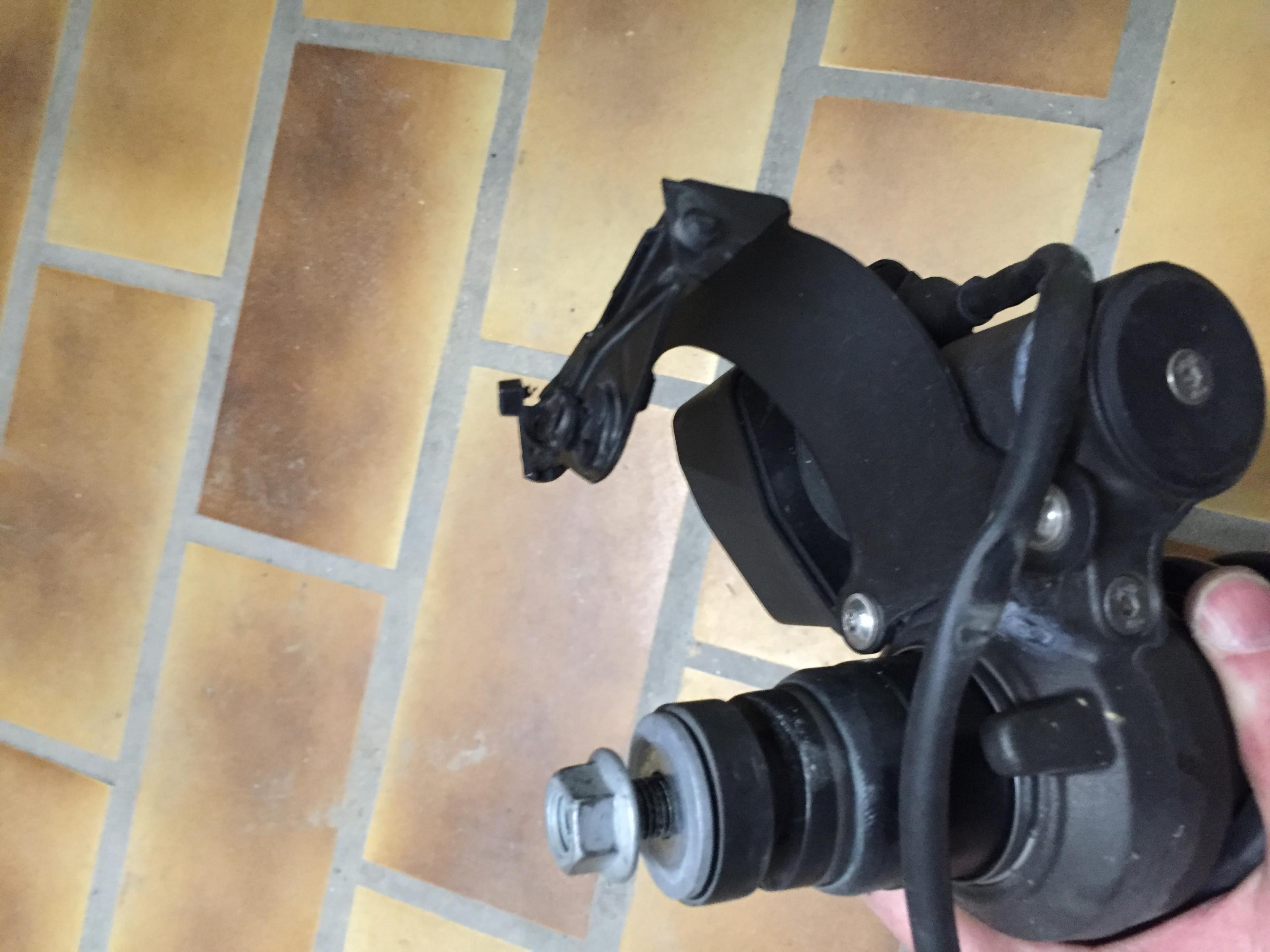

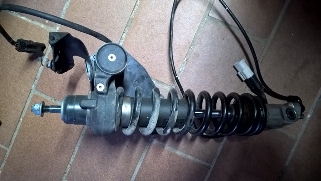

Wenn ich mir das dritte Bild anschaue sieht es so aus, als wäre die Kolbenstangenbeschichtung womöglich defekt (abgeplatzt?). Man kann das auf dem Bild nicht so genau erkennen. Falls das so sein sollte, kann das sehr gut in der Folge zu einer defekten Dichtung geführt haben. Insofern bitte prüfen, ob es sich evtl. um ein Problem auf der Kolbenstangenbeschichtung handeln kann. Könnte (falls es zutrifft) bei einem Kulanzantrag sehr hilfreich sein.
codac
11.01.2016
15
Beim genauen hinschauen sehe ich es auch. Der orangene Fleck da links oder?
Werde ich mir nochmal live in Echt genauer anschauen. Danke für den Super Hinweis!

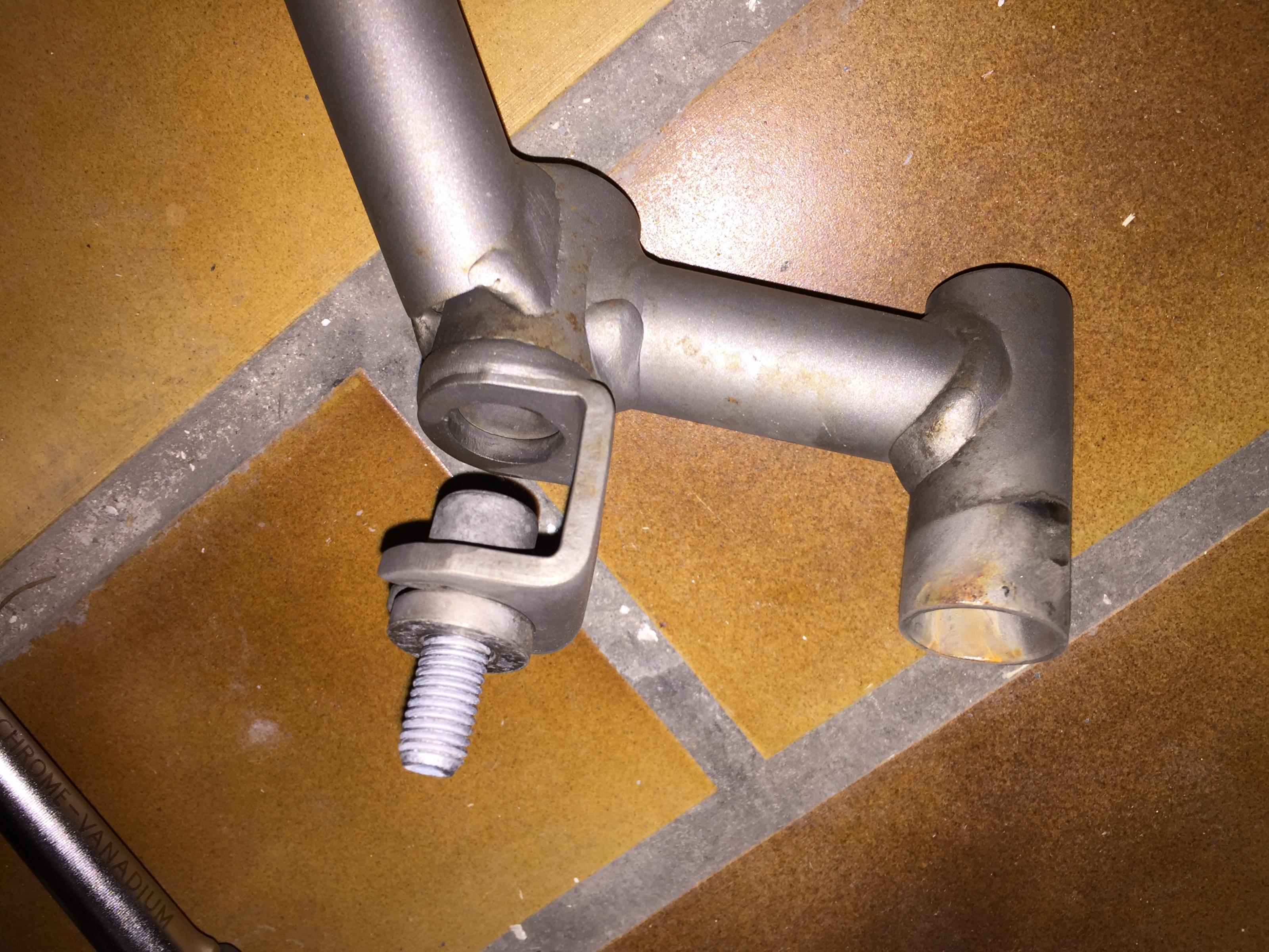

Zu deinen Fragen. Mit Riemenabdeckung meine ich den schwarzen Deckel auf der Stirnseite des Motors. Ich hab leider kein Foto davon, aber google nach Bildern für "stirndeckel bmw boxer 1200". Dann findest du das passende Bild.
Die Verdrehsicherung siehst du auf dem von mir geposteten Bild oben links. Das Plastikteil rechts von dem schwarzen Stecker ist die Verdrehsicherung.

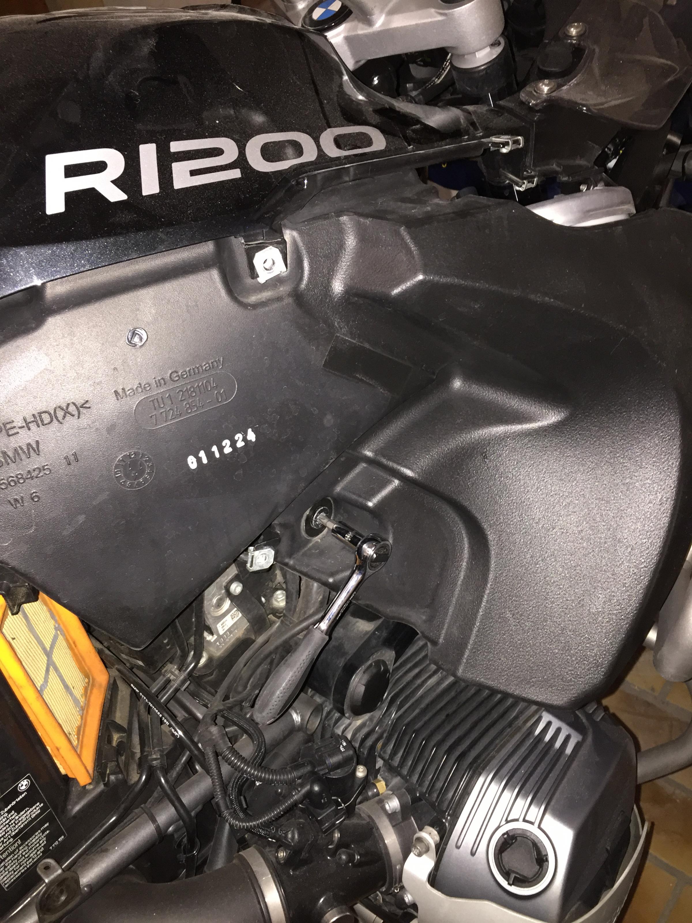

Für alle Leute die ebenfalls auf dieses Problem stoßen und eine Ausbauanleitung benötigen dokumentiere ich hier die von mir vogenommenen Schritte:
Ich habe mich dabei an die Anleitung von Michl gehalten bzw. auch die Beschreibung dieses Dokuments.

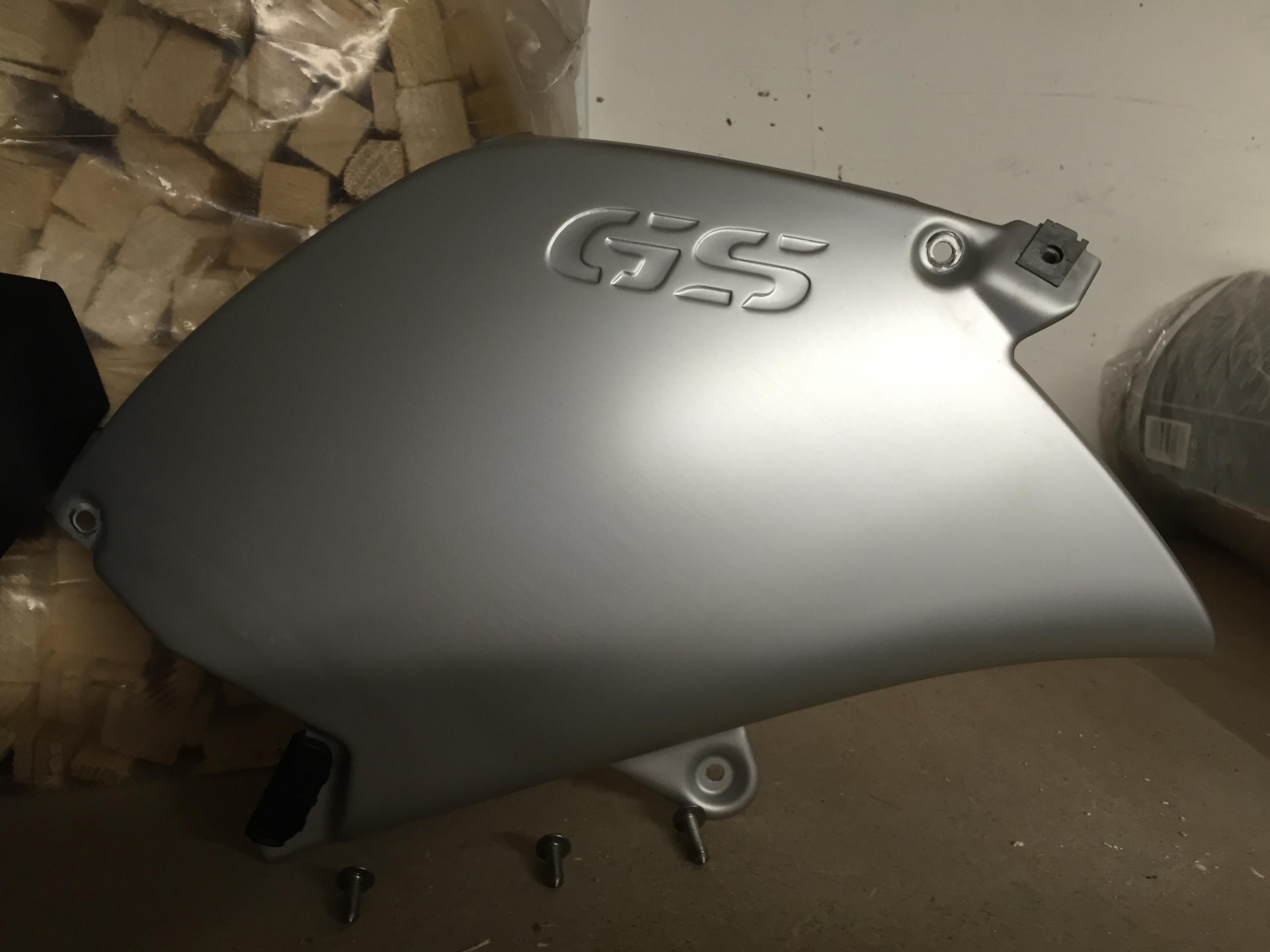

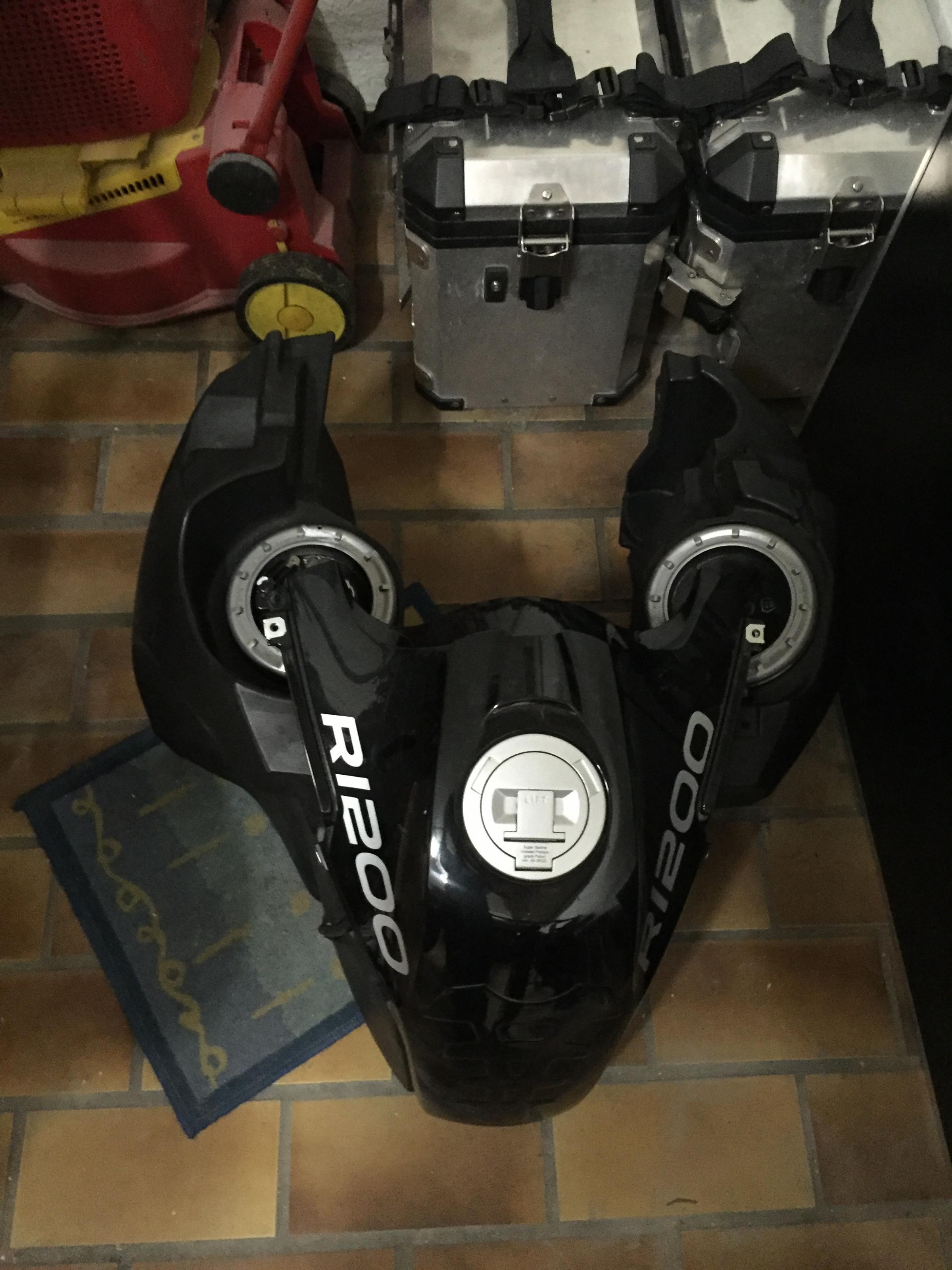

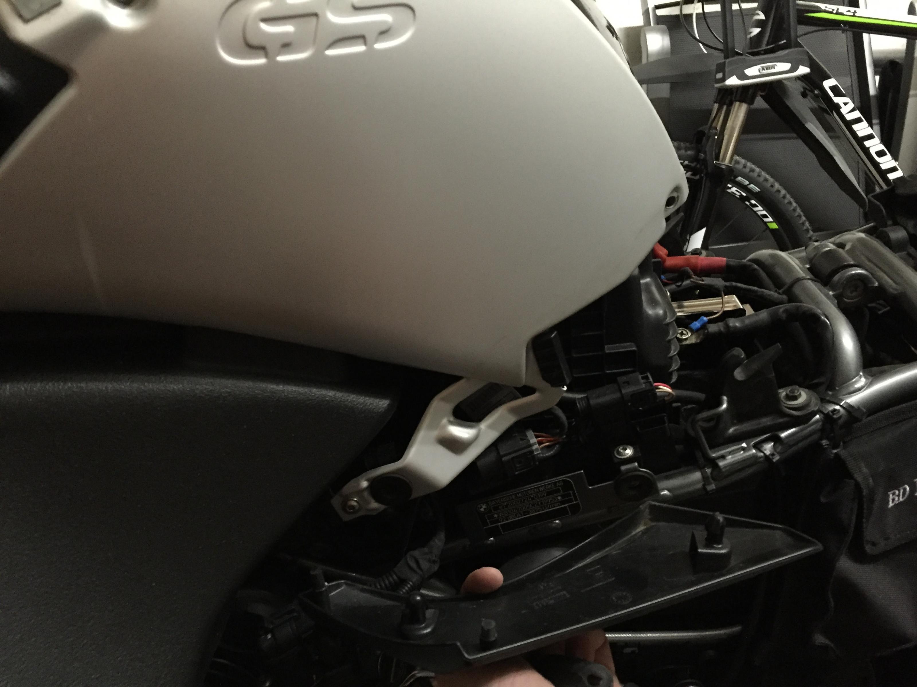

1. Ausbau Fahrersitz und Soziussitz

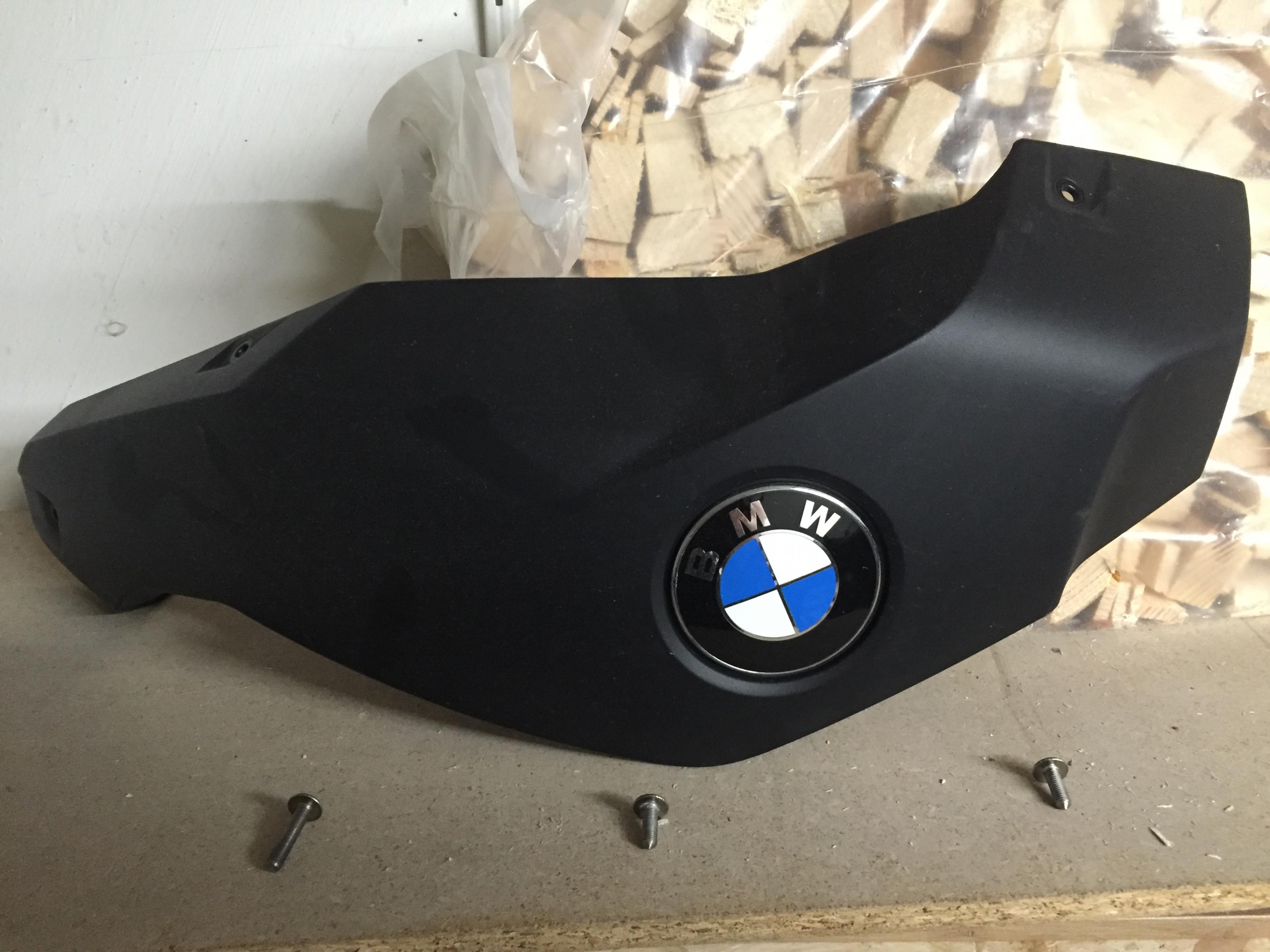

2. Abbau schwarzer Blende mit BMW Logo auf beiden Seiten. Dabei auf die Anordnung der Schrauben achten, da unterschiedliche Schraubenarten verwendet werden.
3. Ausbau der Metallblende auf beiden Seiten.
4. Auf beiden Seiten die schwarzen Steckblenden abziehen. Hier sind keine Schrauben verbaut.

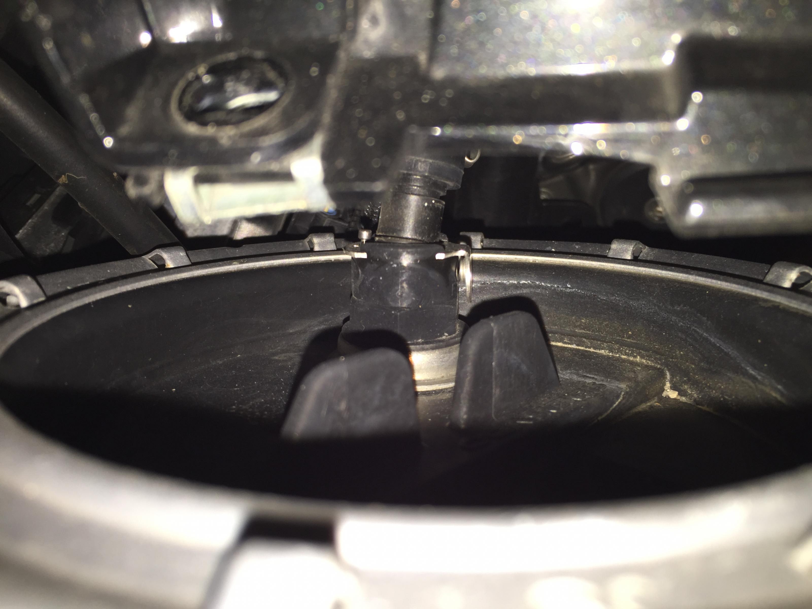

5. Auf der rechten Seite die Klipverbindung des Ansaugstutzens unten und oben lösen.

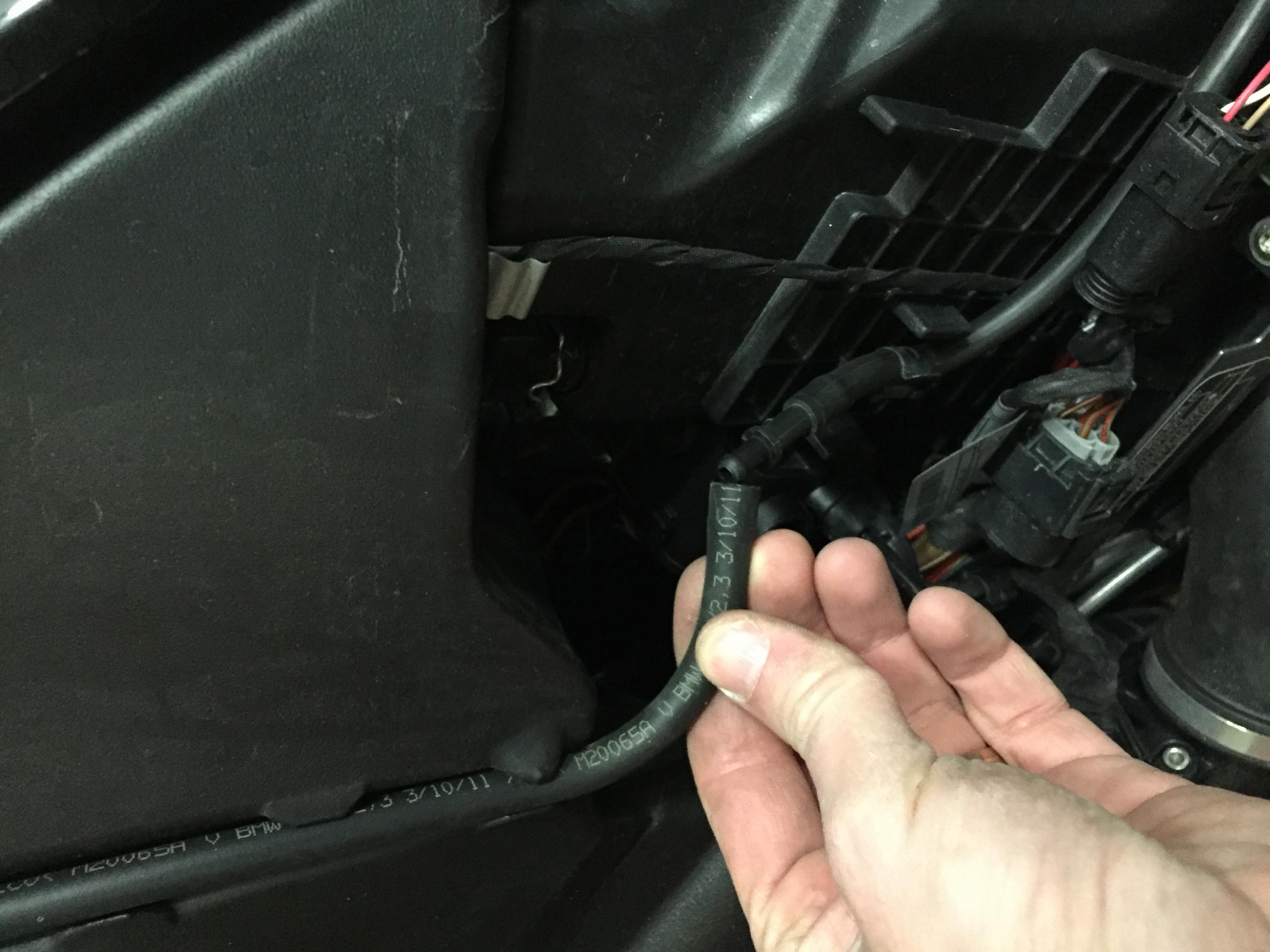

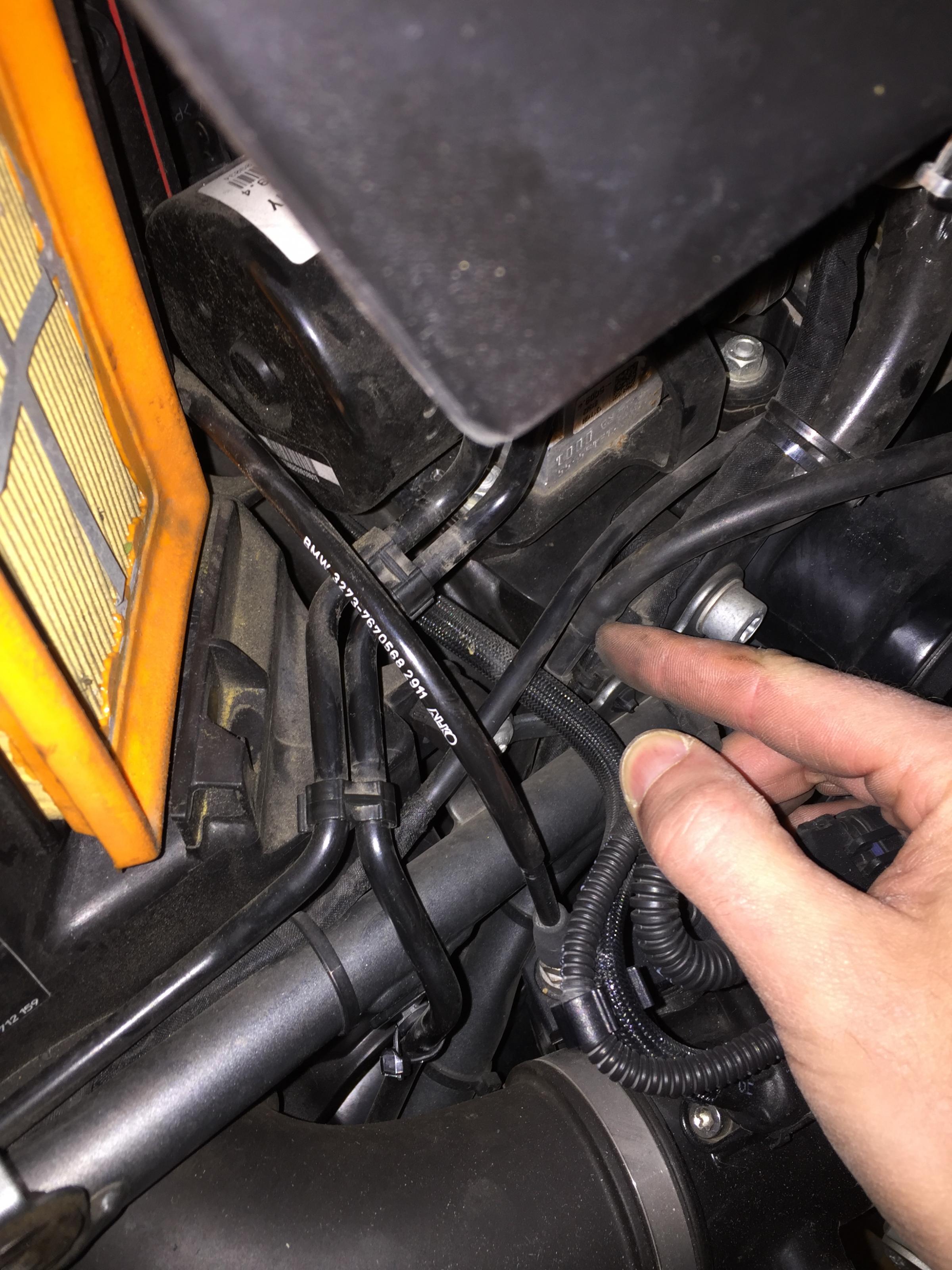

6. Der Ansaugstutzen ist etwas versteckt hinter dem Tank über eine Steckverbindung befestigt. Am besten greift man am Vorderrat hinter den Tank und löst die Steckverbindung.

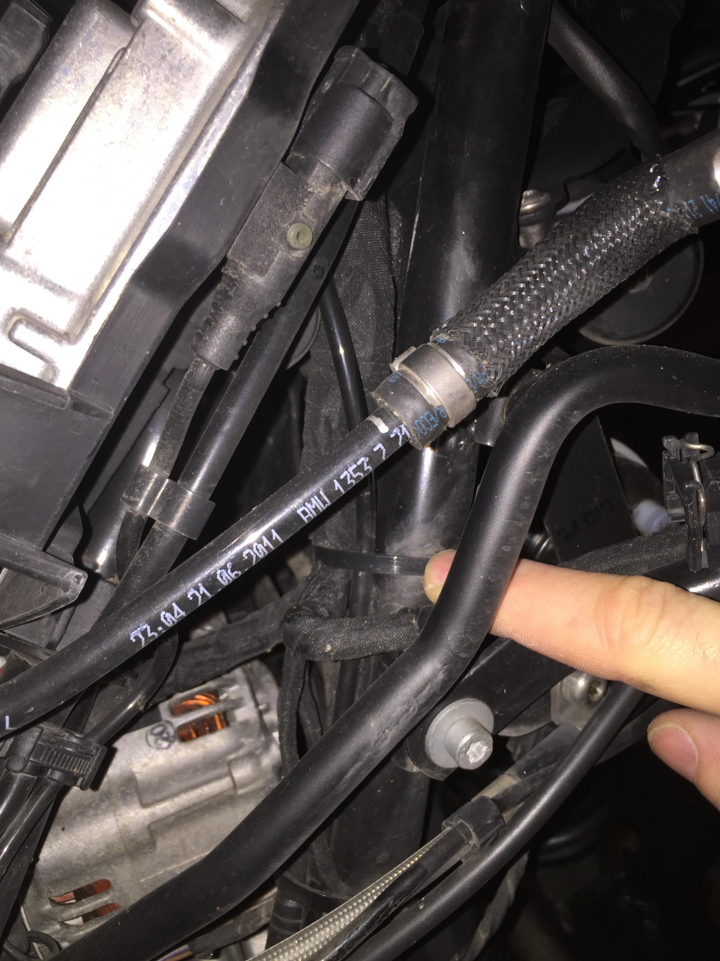

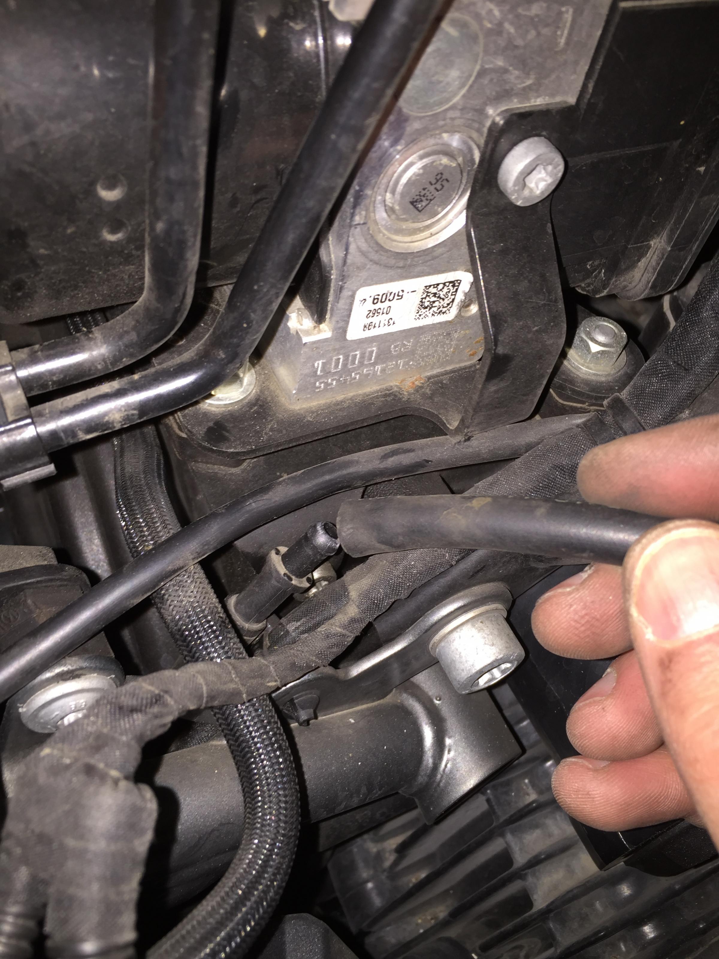

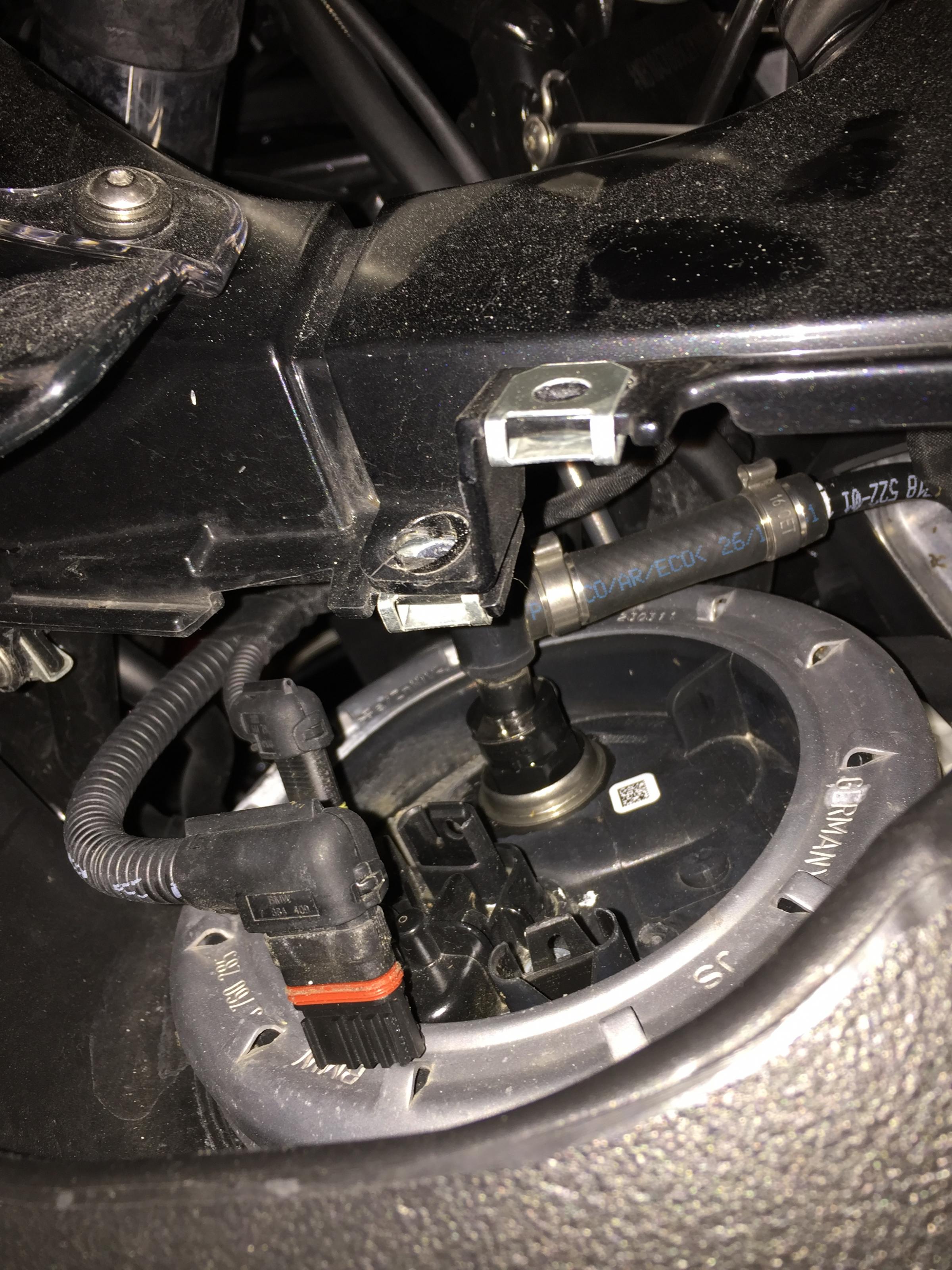

7. Links am Motorrad oben neben/unter dem Lenkrad nun die Kraftstoffdruckleitung trennen und den Stecker der Kraftstoffpumpe bzw. dem Kraftstoff Füllstandgeber lösen.
8. Bei meiner Version hat der Tank auf auf der rechten Seite eine Kraftstoffdruckleitung die abgenommen werden muss.
9. Jetzt löst man auf der linken und rechten Seite des Tanks die Halteschrauben.

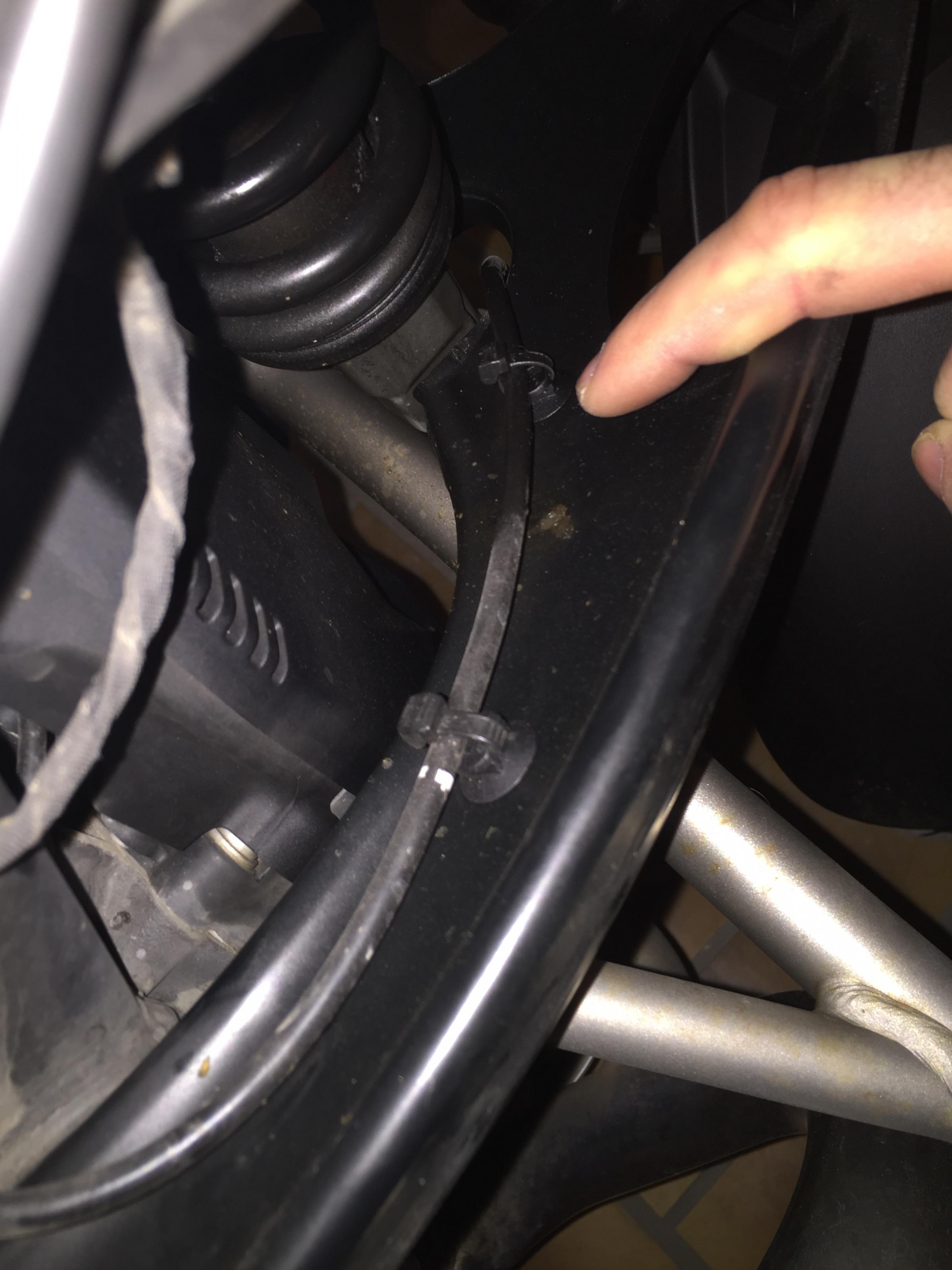

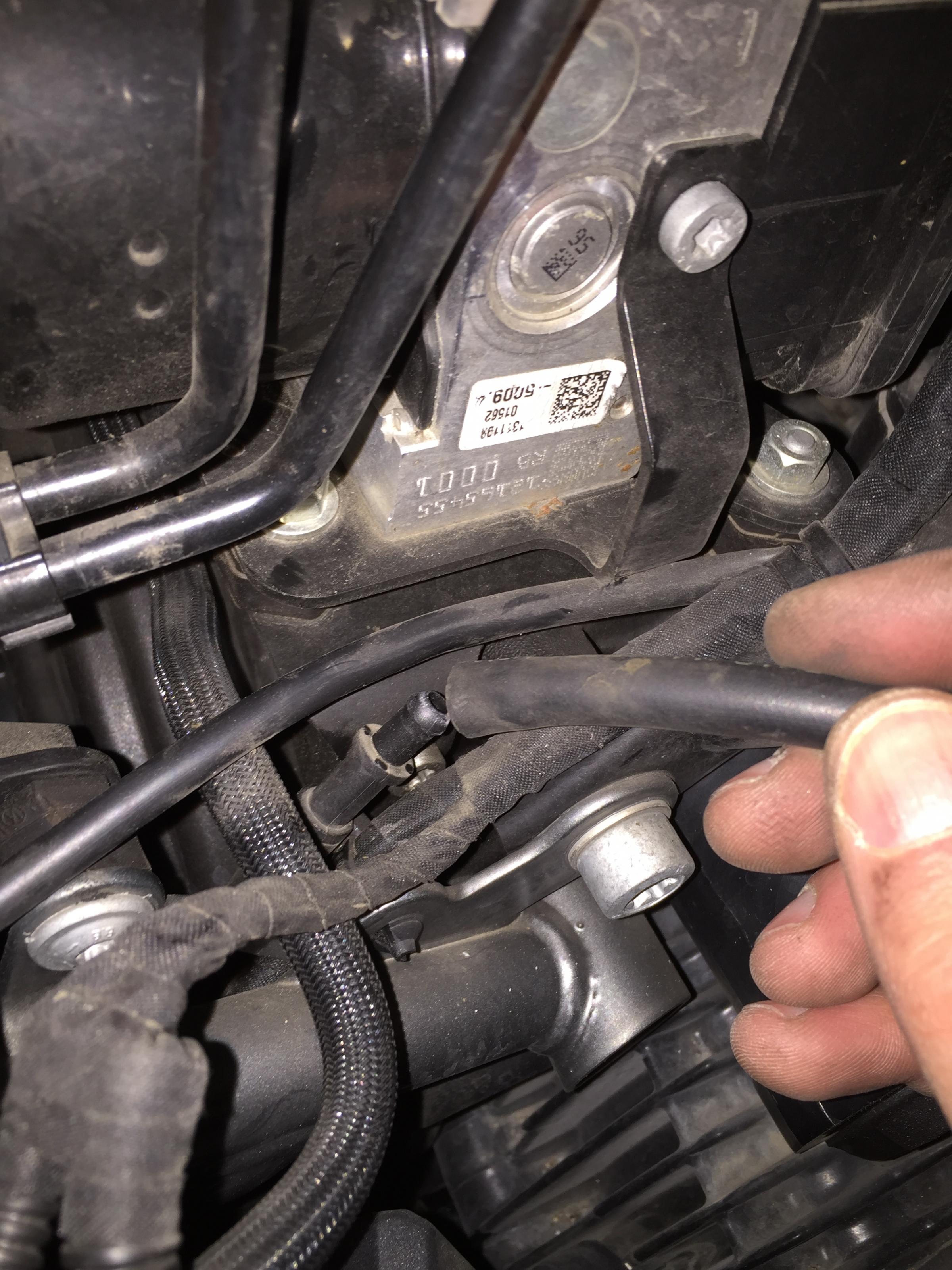

10. Jetzt den Überlauf- und Entlüftungsschlauch an der Steckverbindung lösen.

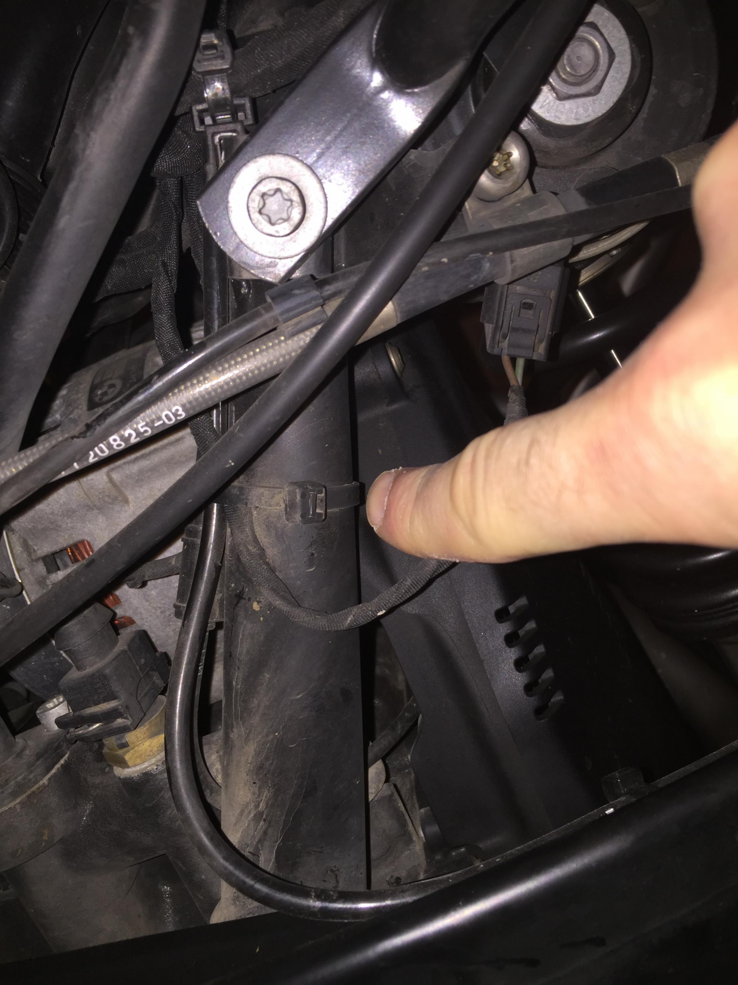

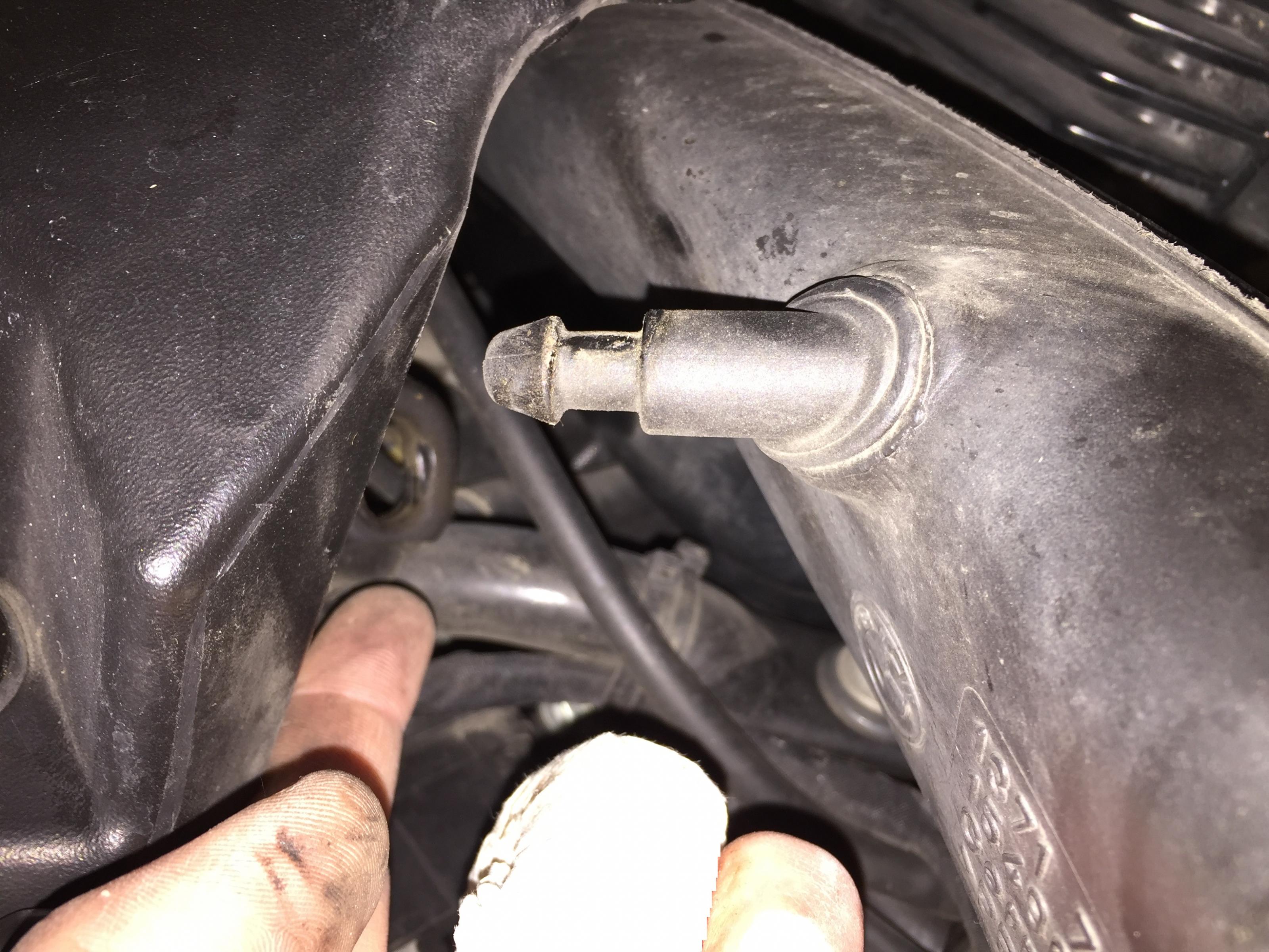

Auf der linken Seite des Motorrads recht schnell und einfach erledigt, auf der rechten seite war bei mir die Steckverbindung recht schlecht zu greifen da sie von anderen Kabeln überdeckt war. Der Schlauch war in der PDF Anleitung auch völlig falsch dargestellt.
Er verläuft hinter dem Tank und hinter der querverlaufenden Metallstange, wie man auf dem 2. und 3. Bild halbwegs sehen kann.
11. Den Tank jetzt einfach anheben und abnehmen.

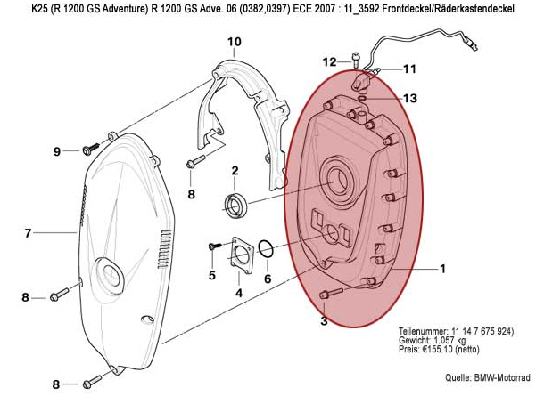

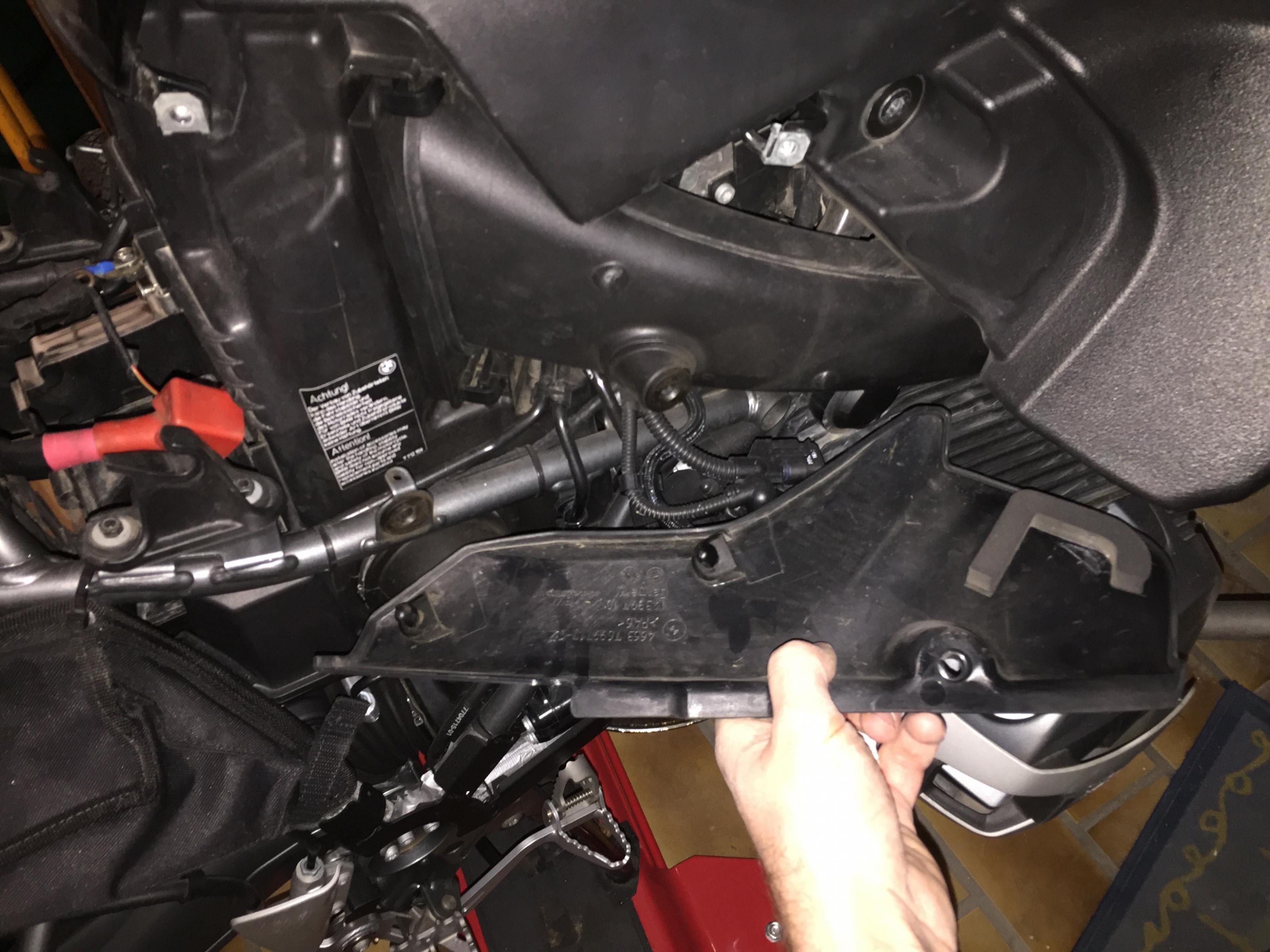

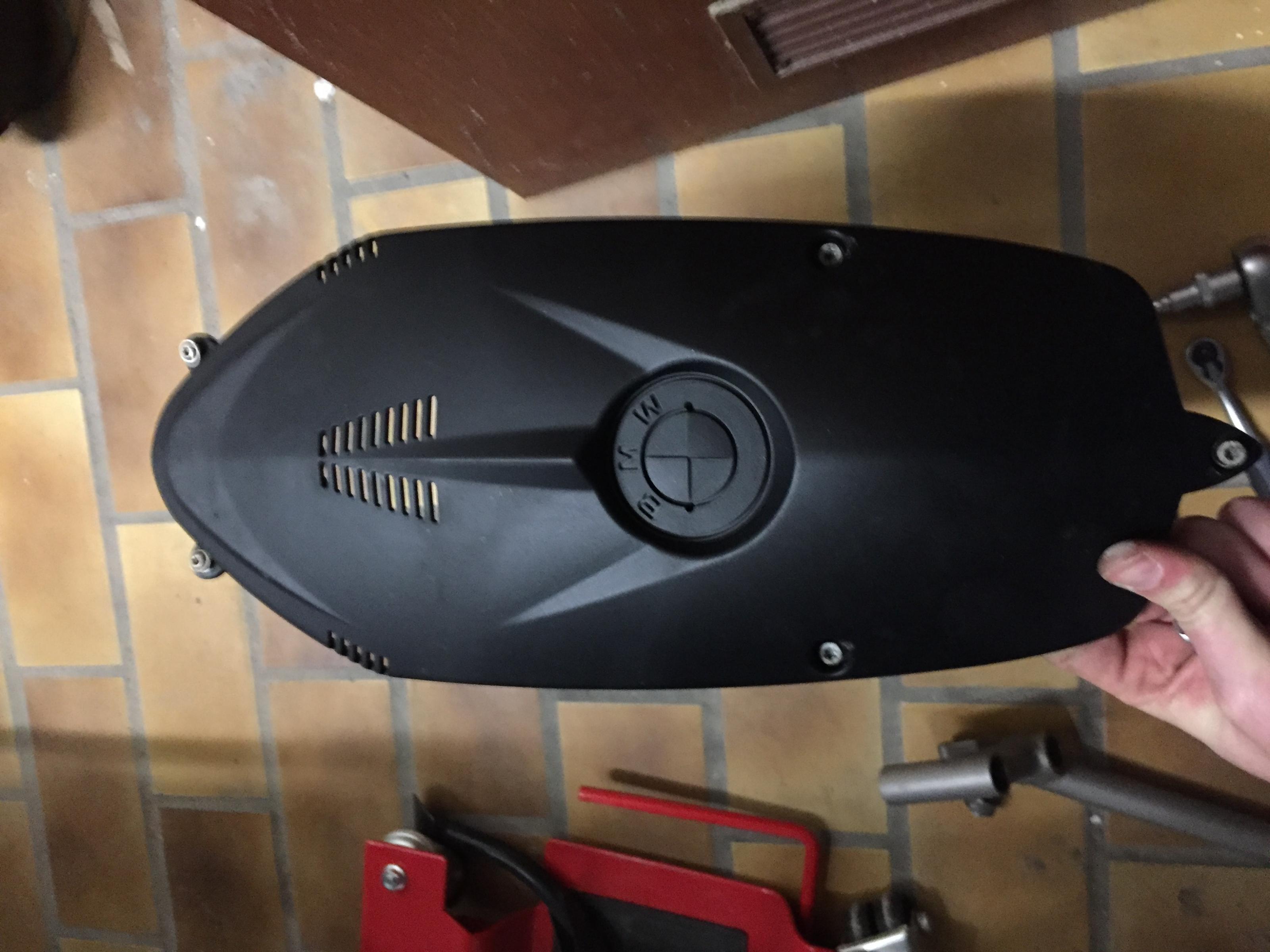

12. Für den Ausbau der von Michl genannten Riemenabdeckung (oder Frontdeckel/Räderkastendeckel) habe ich eine überschauliche Darstellung für den Ausbau gefunden.
weitere Schritte folgen noch...

Die Reparaturfirma hat folgendes zurückgemeldet:

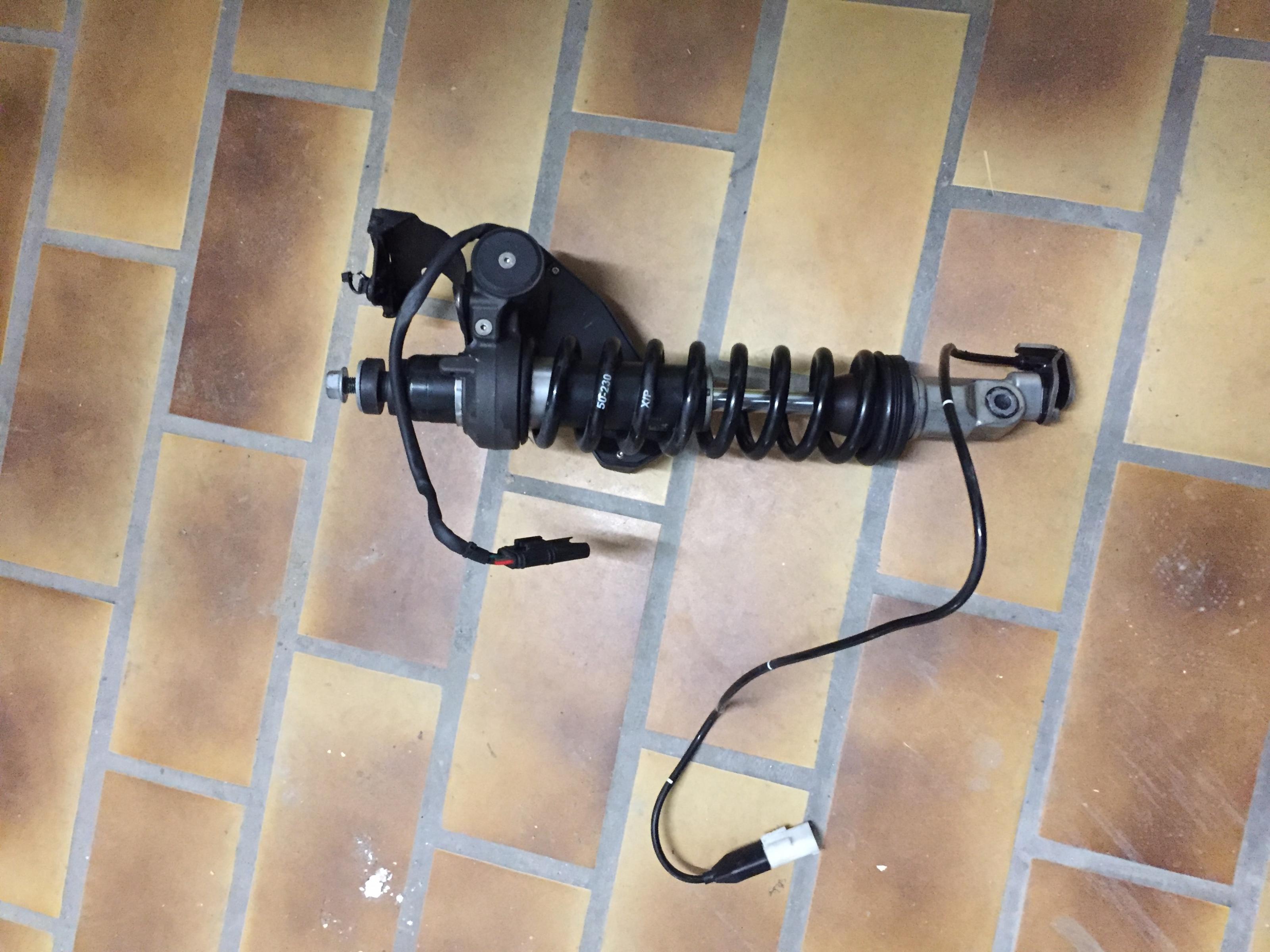

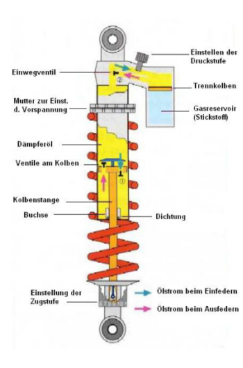

"Das BMW Federbein ist nur mit sehr hohem Aufwand zu reparieren. An oberster Stelle muss ein Ventil angelötet werden zum Befüllen mit Gas. Das Ventil steht ca. 20mm vom Dämpferzylinder ab. Kontakt zum Fahrzeug darf nicht entstehen. Wenn in diesem bereich am Fahrzeug genügend Platz vorhanden ist, dann können wir den Dämpfer reparieren".
Mit ist nicht ganz klar von welcher Stelle er genau spricht:
Vielleicht kann man es an der folgenden Grafik etwas besser verdeutlichen...
Meint er die Stelle an der man die Druckstufe einstellen kann?

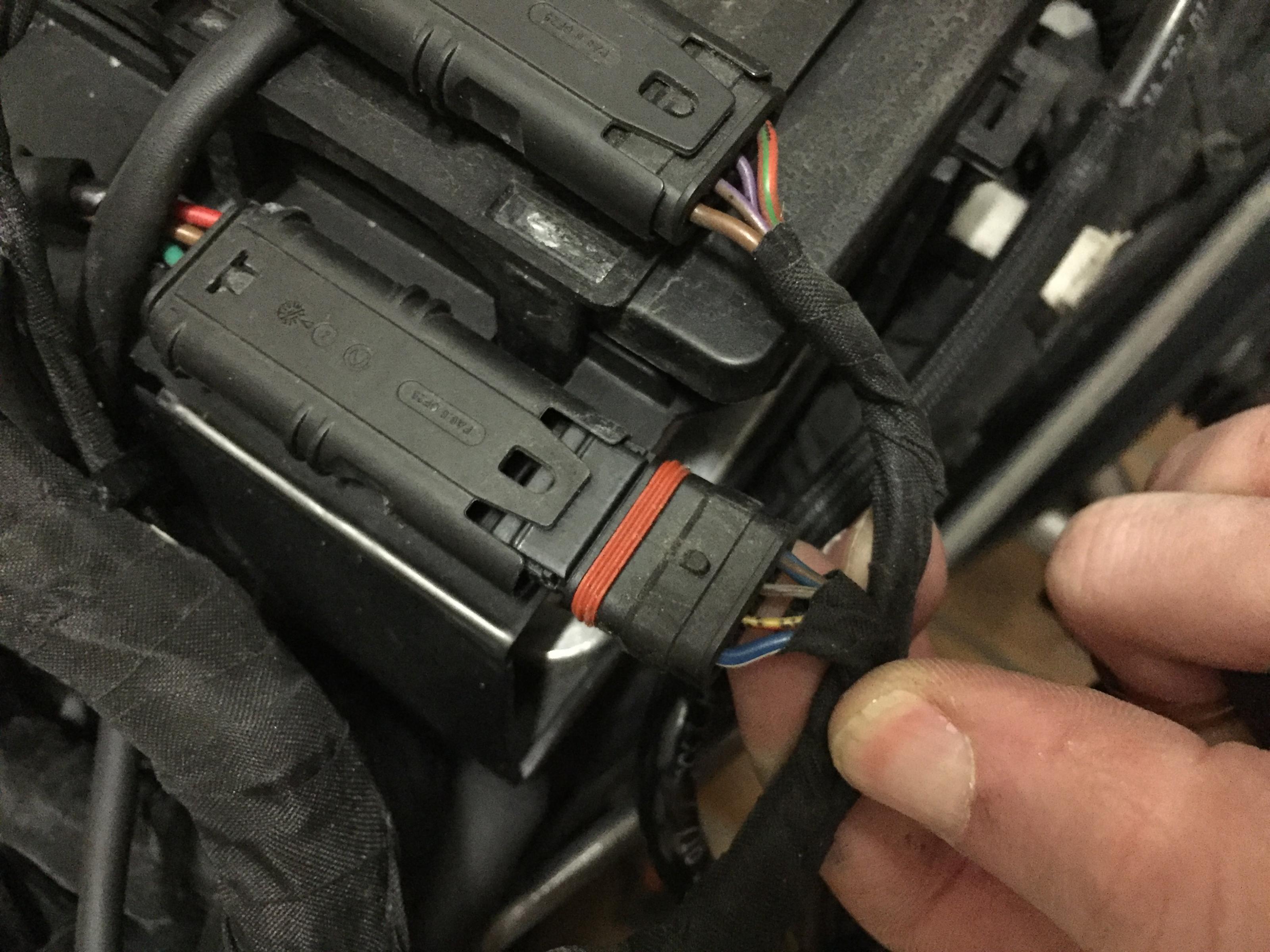

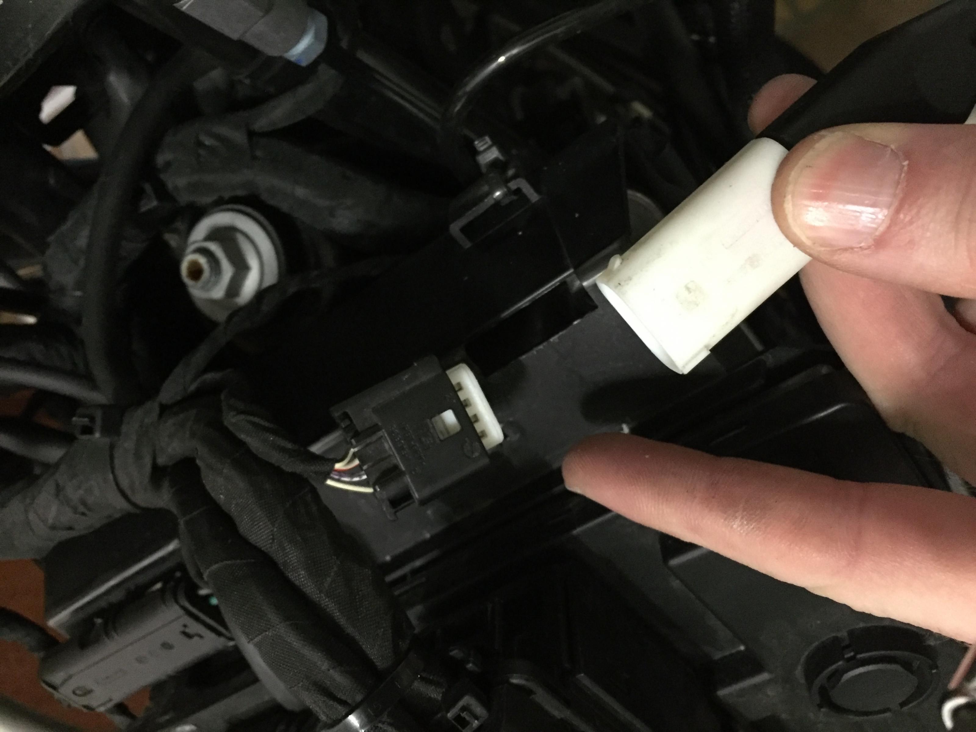

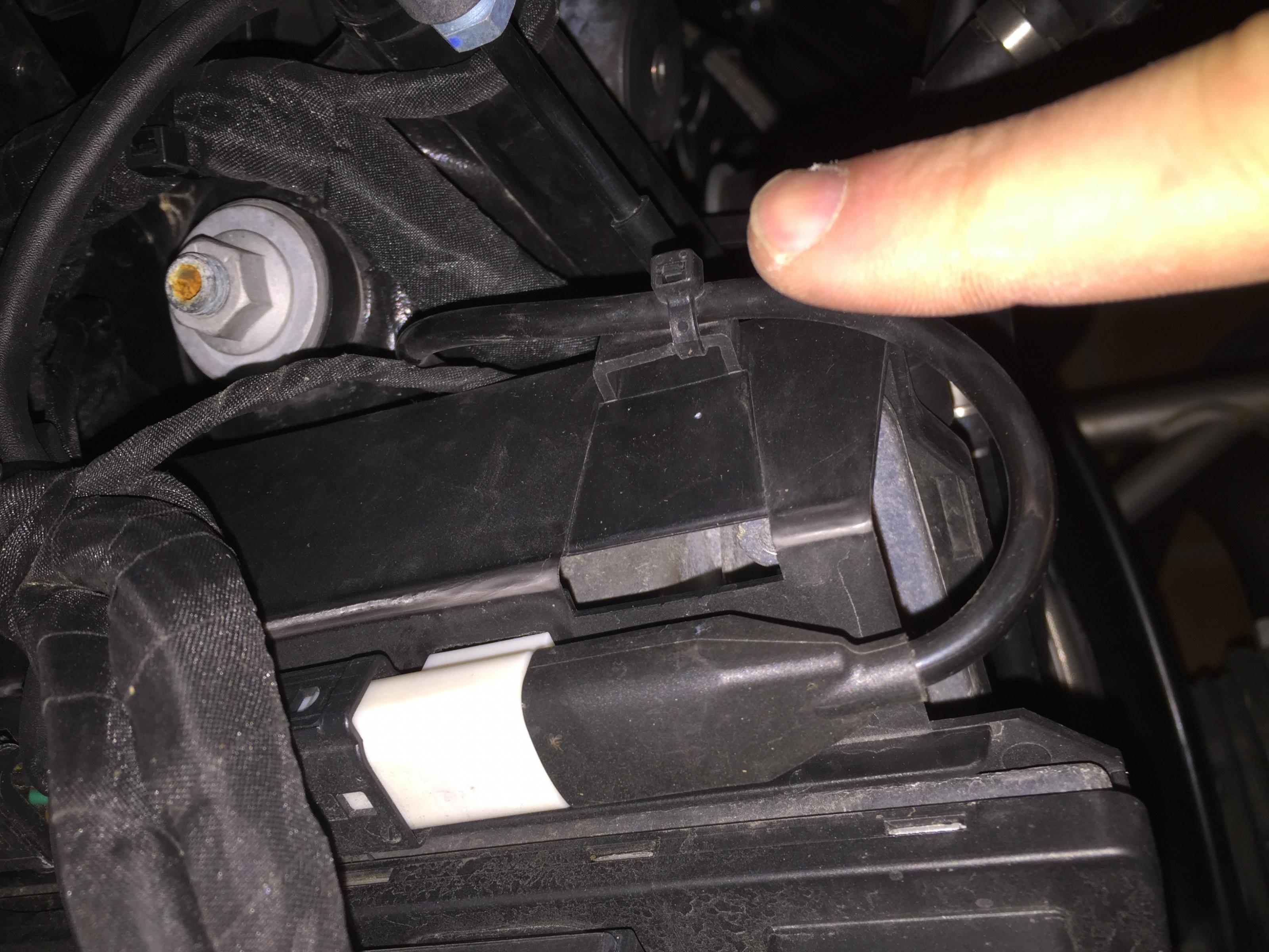

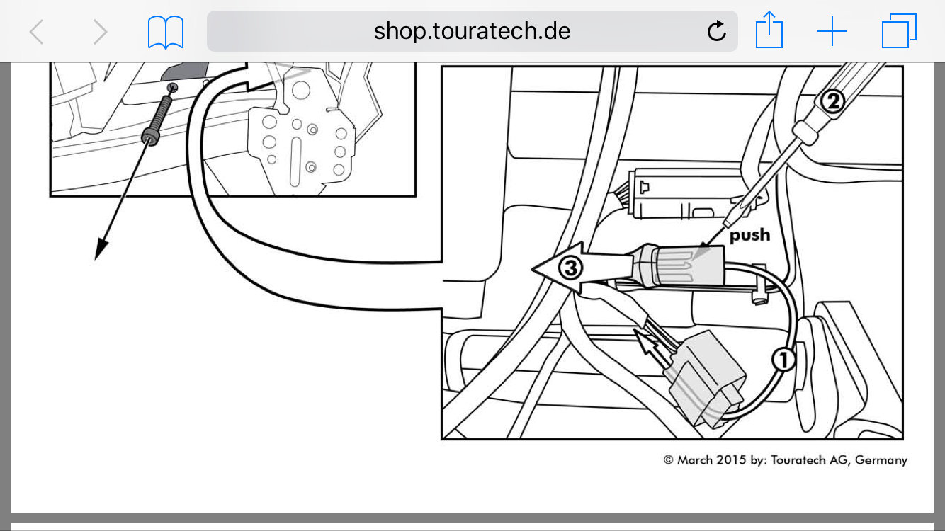

Ihr müsst nun die Kabelbinder von den Kabeln der ESA Stecker lösen:
14. Um die ESA-Stecker zu lösen geht man wie folgt dargestellt vor.
Heißt, unter dem Stecker muss man z.B. mit einem Schraubenzieher schräg den Haltepin zur Seite drücken und gleichzeitig den Stecker vor/zurückschieben um ihn zu lösen.
15. Diese beiden Stecker werden abgezogen und durch das Kabelwirrwar später zusammen mit dem Federbein herausgelöst

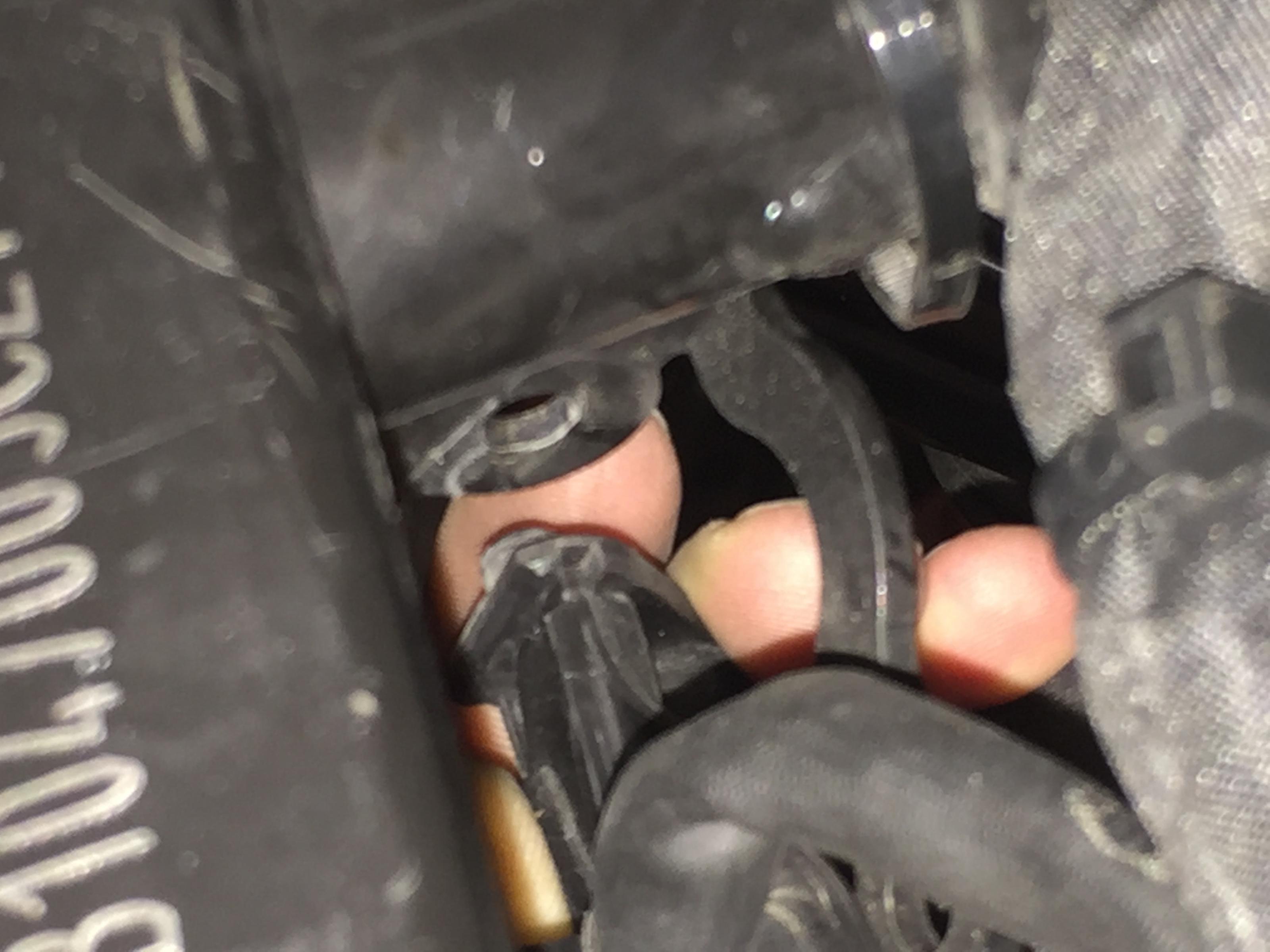

16. Nun löst man die Verdrehsicherung aus Plastik. Der Teil der horizontal aufliegt muss mit etwas kraft vertikal hochgedrückt und aus den seitlichen Schienen herausgelöst werden. Erst dann kann man den restlichen Teil darunter auch aus den beiden runden Klipsen links und rechts aus der Metallführung heraus lösen. Die Fotos sind hier leider nicht so gut geworden.
Hier sieht man die seitliche Klipsverbindung in der Metallöse.

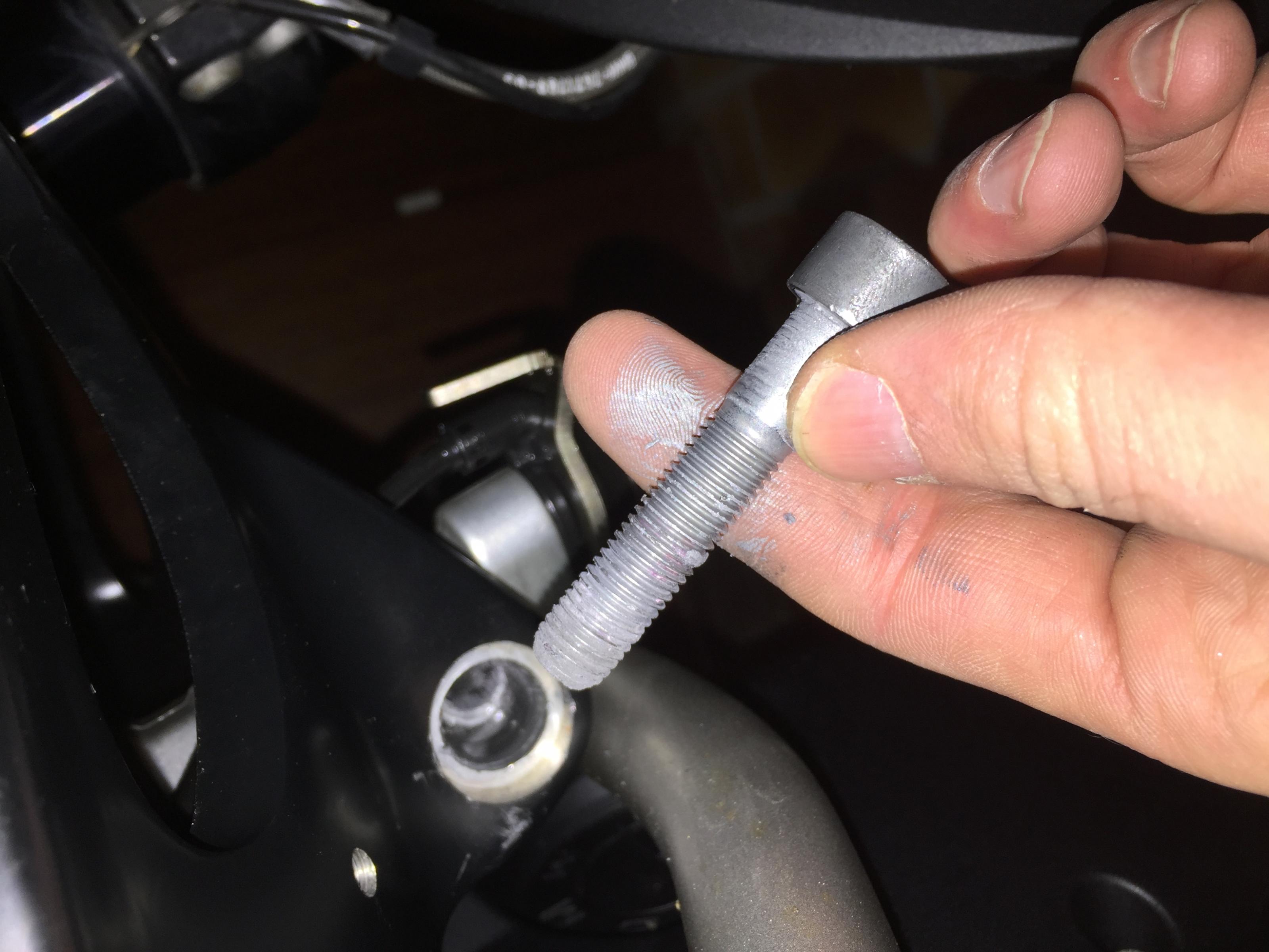

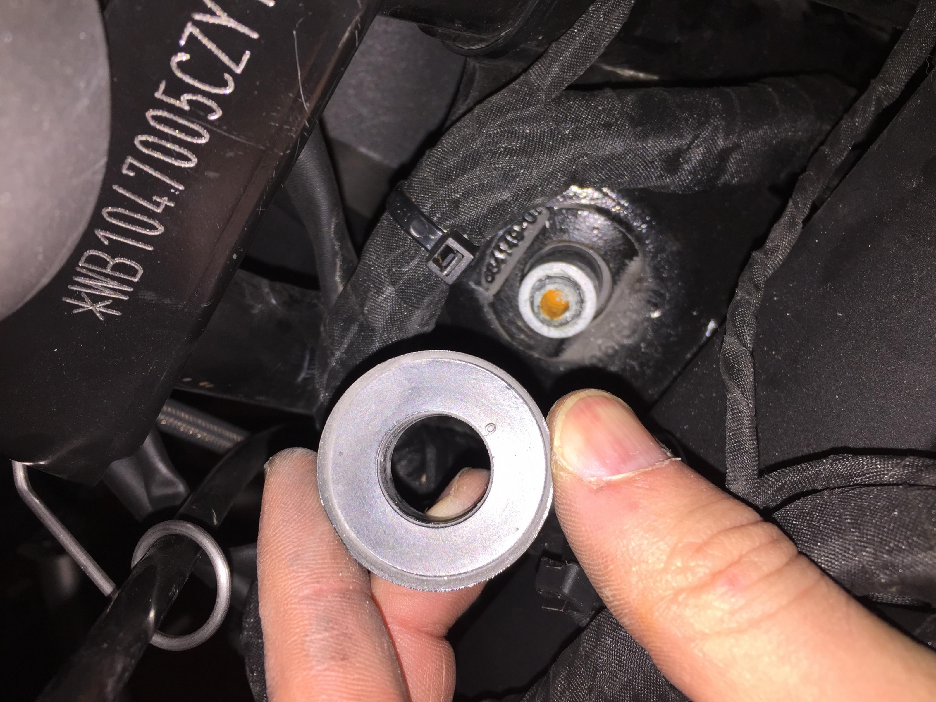

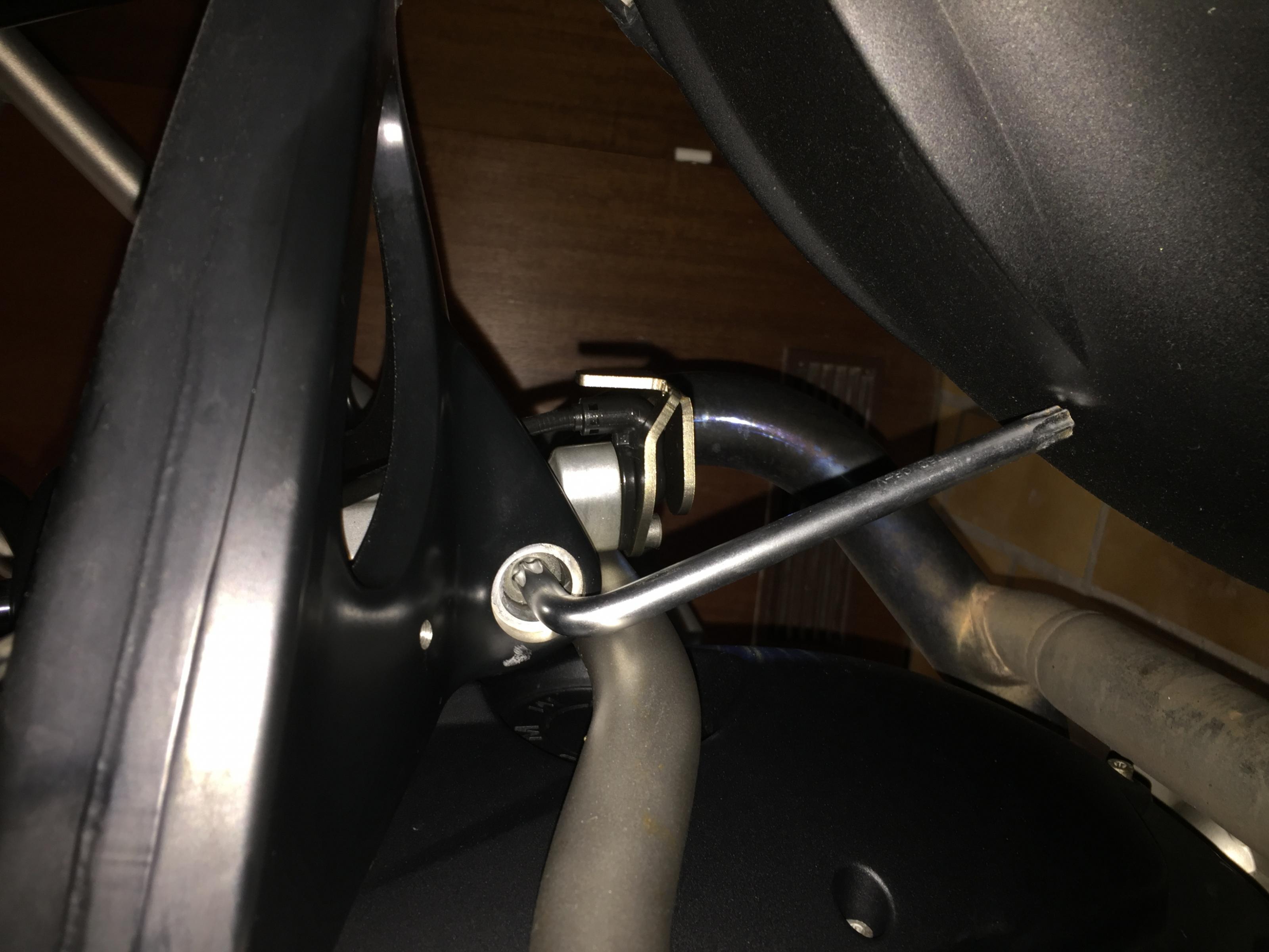

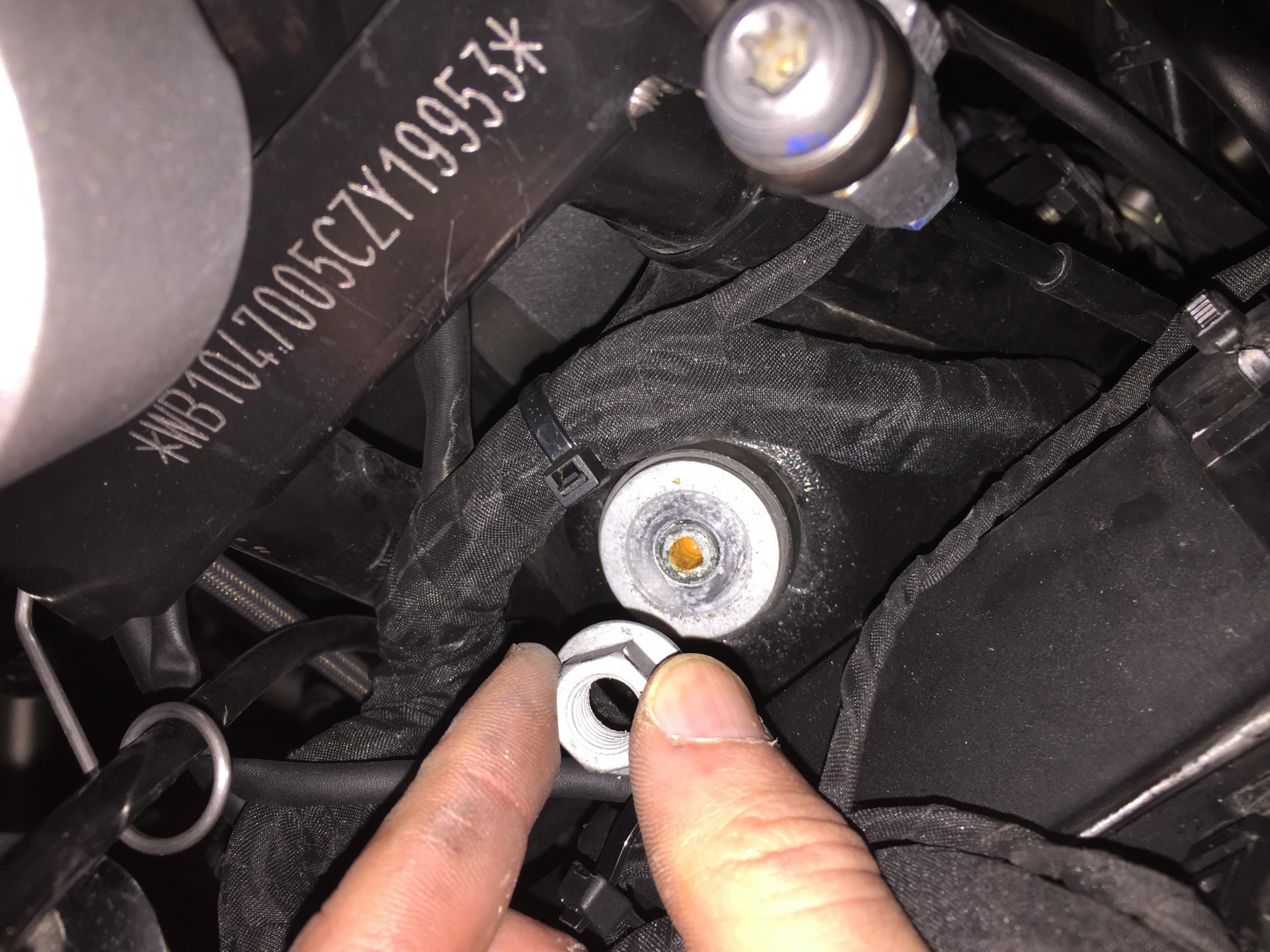

17. Jetzt löst man die oberste Schraube am Federbein. Dabei auf die Scheibe und den Distanzpuffer achten, beides lösen aber nicht verlieren.
18. Als nächstes wird die untere Schraube am Federbein gelöst. Das war körperlich echt der anstrengendste Teil... erfordert viel Kraft.
Das abgebildete Werkzeug wurde nicht verwendet. Hier braucht man möglichst große Hebelwirkung um die Schraube überhaupt lösen zu können.

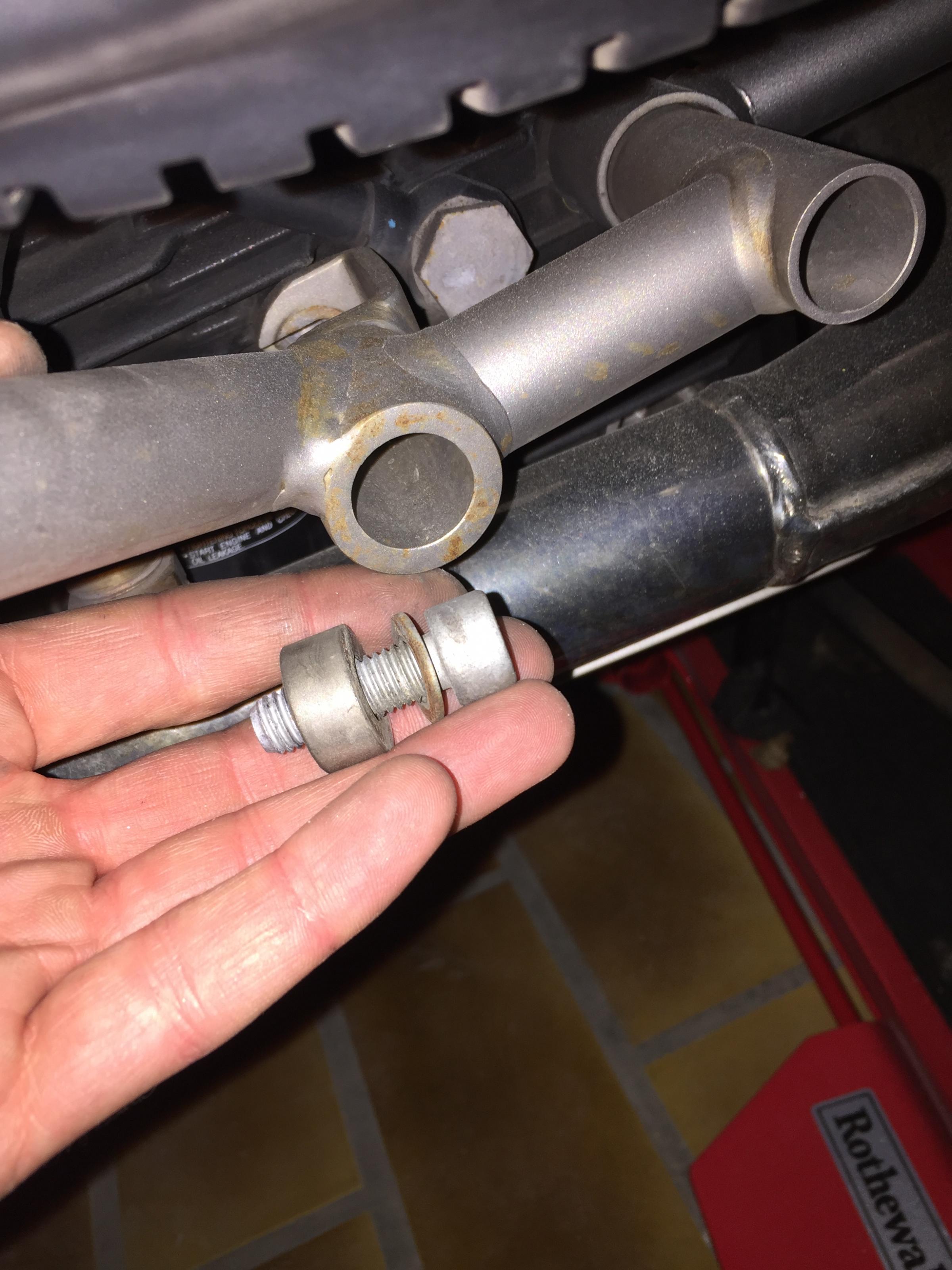

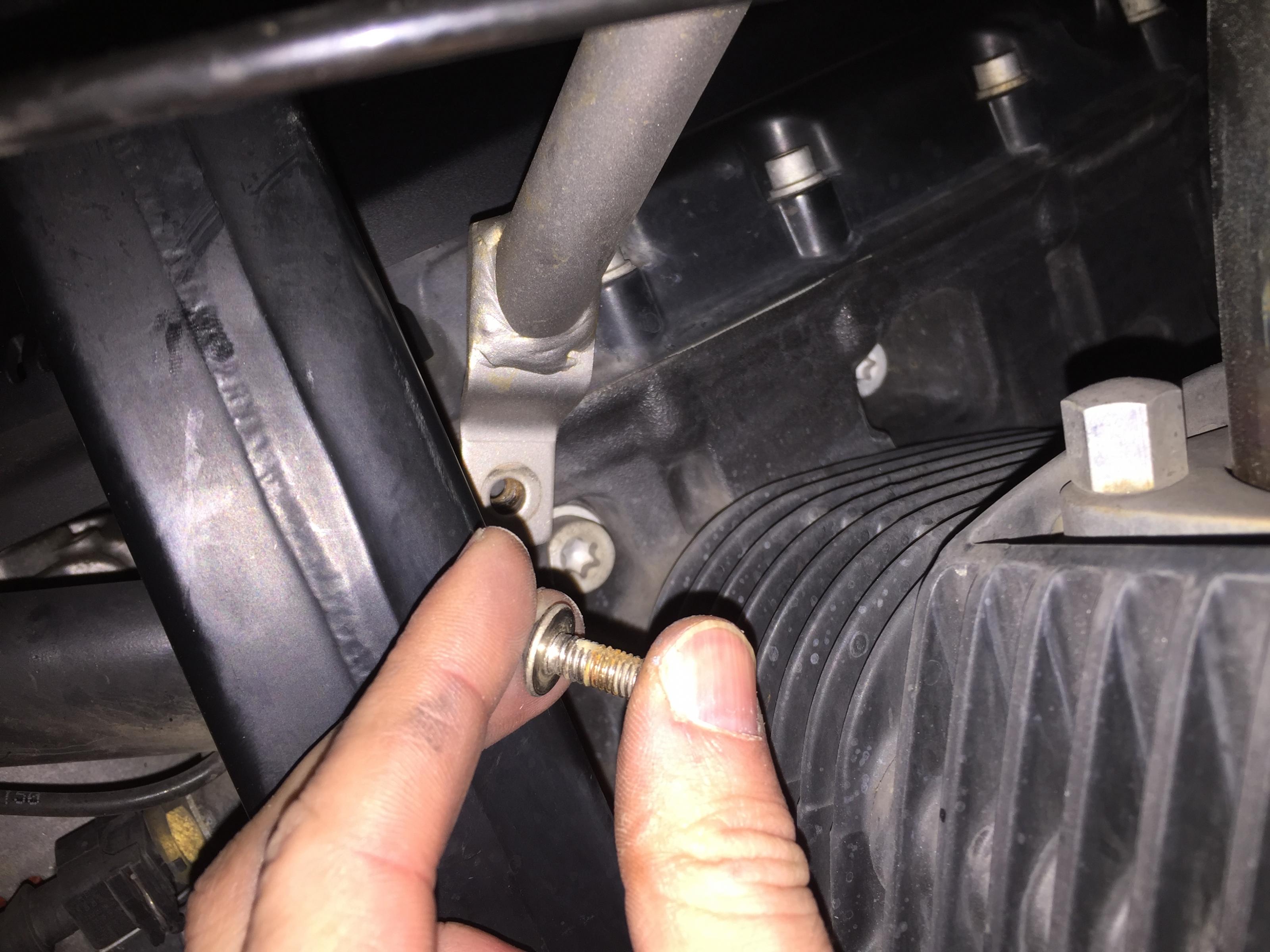

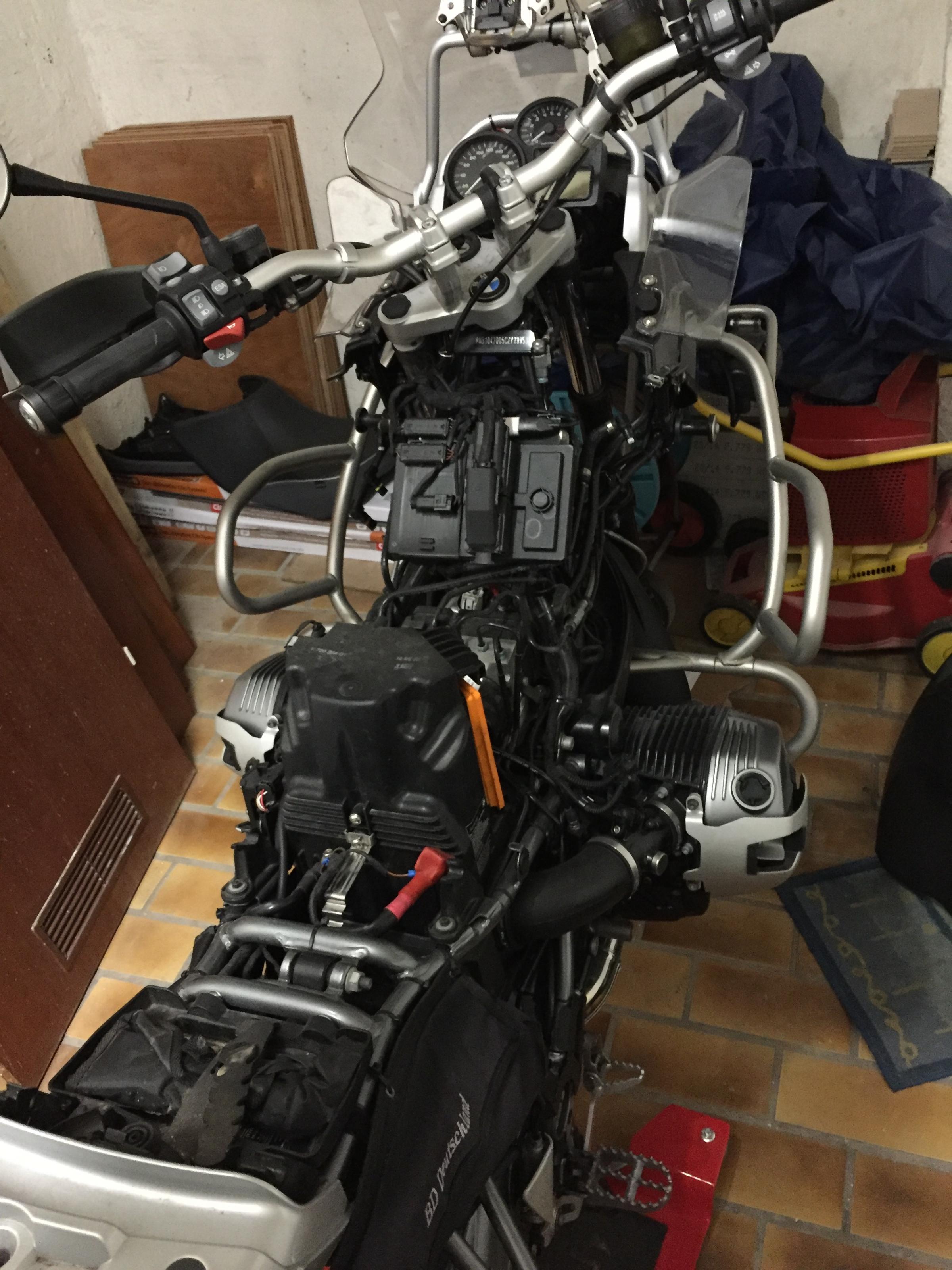

19. Die Metallschutzbügen der Adventure werden als nächstes abgebaut. Die Schrauben lassen sich leicht finden. Daher nur ein paar Ausschnitte:
20. In bezug auf Schritt 12 habe ich nun auch den Motorstirndeckel abgebaut.
Wichtig: Das Federbein bekommt man wirklich nur dann herausgelöst wenn die Schutzstangen bzw. der Motorstirndeckel abgebaut wurden. Das Federbein steckt sonst fest und lässt sich nicht herausnehmen.
Für den Rückbau in umgekehrter Reihenfolge vorgehen.

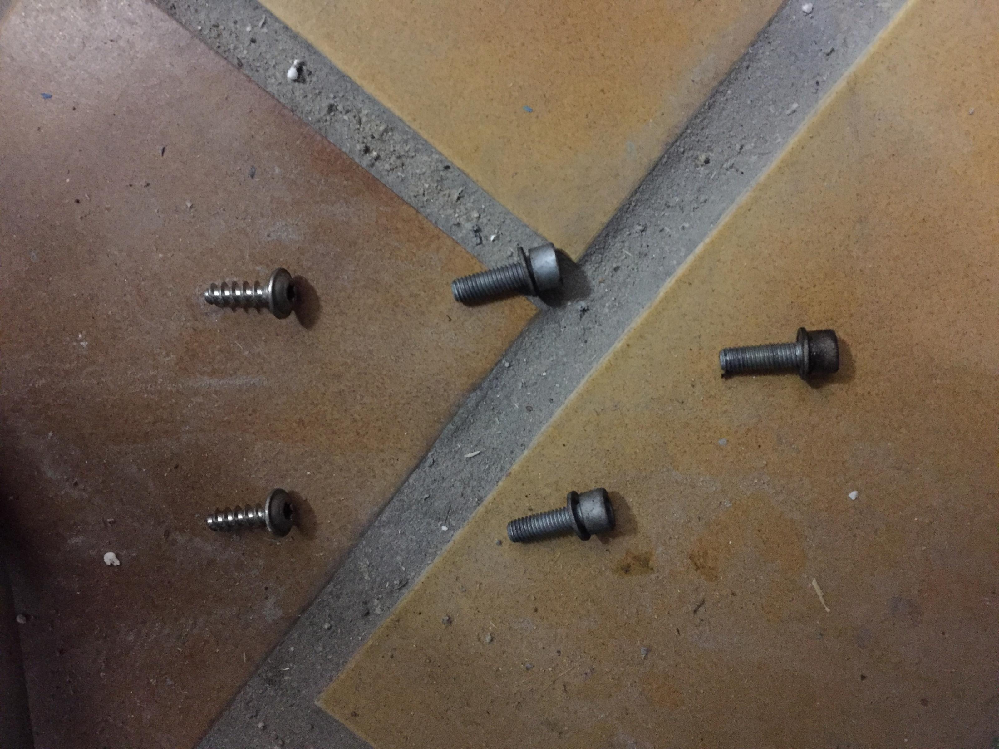

Ich habe von allen Stellen an denen ich Schauben oder Kabelbinder gelöst habe Fotos gemacht.
Ist sonst blöd wenn man fertig mit dem Zusammenbau ist und noch ein paar Schrauben übrig hat ;-)
