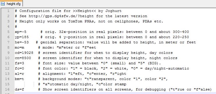

Guten Morgen,
so in der Datei Height.cfg auf deinem Rider können folgende Einstellungen gemacht werden.
dort gibt es einen Parameter der wie folgt heißt: he=XX. Da kannst du eine Korrektur für die Höhe eingeben.

Super Peter:bier: ,Danke habe den he wert auf -50 gestellt jetzt passt die Höhenangabe auf meinen Rider
grüße Gottfried
