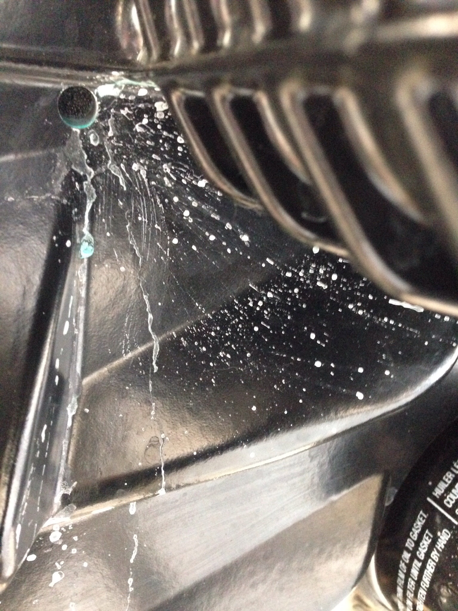

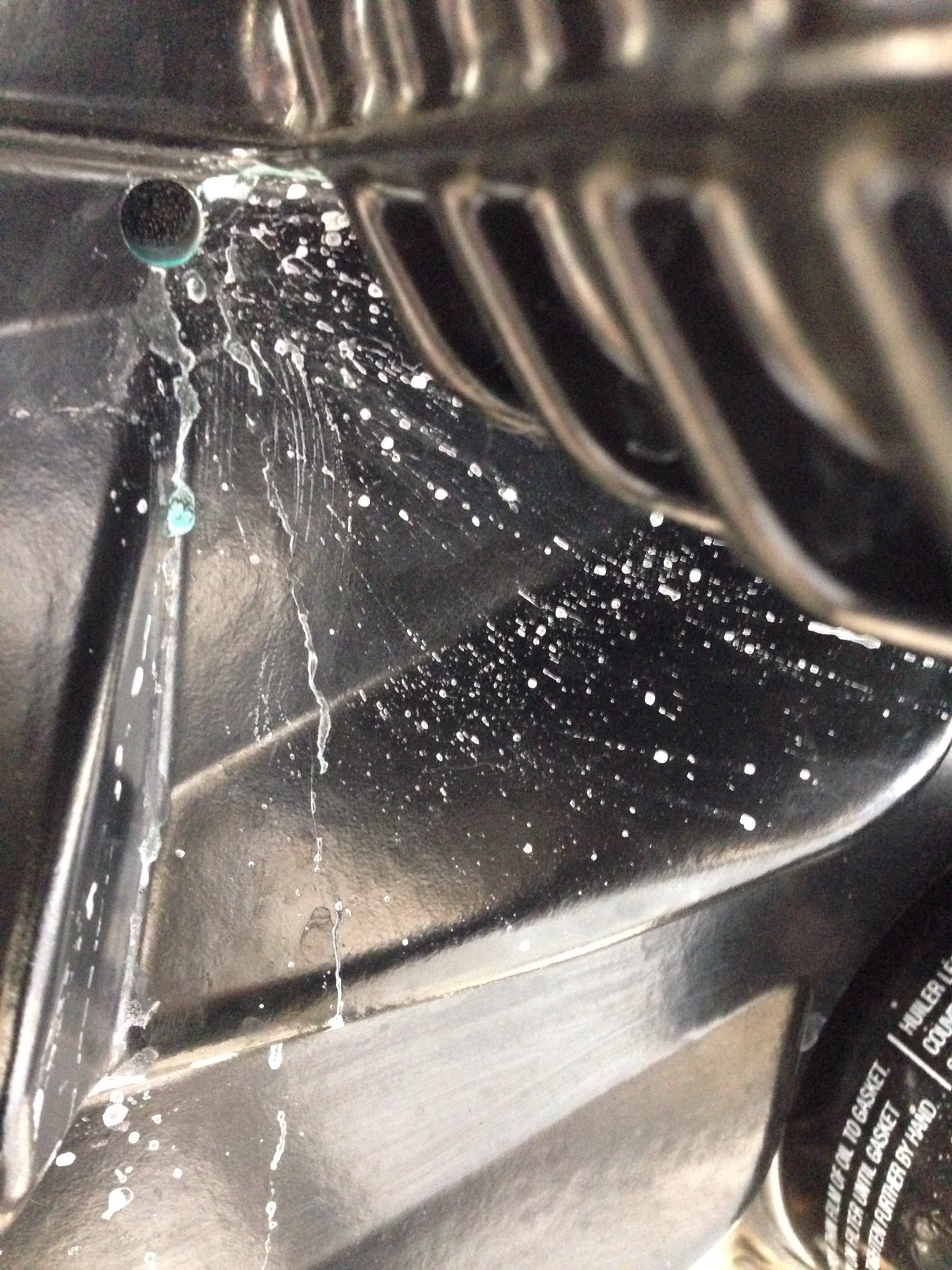

Hallo
An meiner ADV Bj 02/15 kommt seit Anfang an auf der linken Seite des Motorrblocks
minimal grüne Flüssigkeit heraus ( siehe Foto)😟😟😟😟
Anhang anzeigen 163649Anhang anzeigen 163649
Mein Händler bei dem ich das Bike gekauft habe sagte mir das es sich hierbei um ein Überdruckventil handelt
aus dem überschüssige Kühlflüssigkeit herauskommt und dies nicht weiter schlimm sei.😜😜
Da ich demnächst mit dem Motorrad in den Urlaub fahren will und das Ganze mir komisch vorkommt , fragte ich in
einer anderen BMW Werkstatt nach.😇😇😇
Dort sagte mir der Meister sofort das es sich hierbei um eine undichte Wasserpumpe handelt ,die erneuert werden muss.
Ich weiß nun gar nicht wem ich glauben soll. 😇😇😇😇
Da ich davon keine Ahnung habe nun meine Frage : Hattet ihr ähnliche Probleme ???
Vielen Dank im vorraus für eure Antworten und viele Grüße aus dem Weserbergland

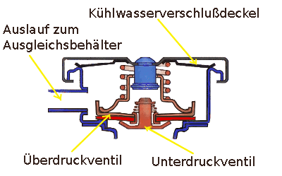

Aber sicher ist im Kühlsystem ein Überdruck.
Der Schlauch vom Ausgleichsbehälter geht Richtung Kühlerdeckel und in dem befindet sich ein doppelwirkendes Ventiel.
Bei Erwärmung des Kühlwassers schließt das Ventil und es wird Druck aufgebaut.
Bei zuviel Druck öffnet das Ventil und ein Teil des Kühlwassers entweicht in den Ausgleichsbehälter.
Bei Abkühlen der Kühlflüssigkeit geschieht das ganze in umgekehrter Reihenfolge und Kühlflüssigkeit fließt vom Ausgleichsbehälter zurück in den Kühlkreislauf.
