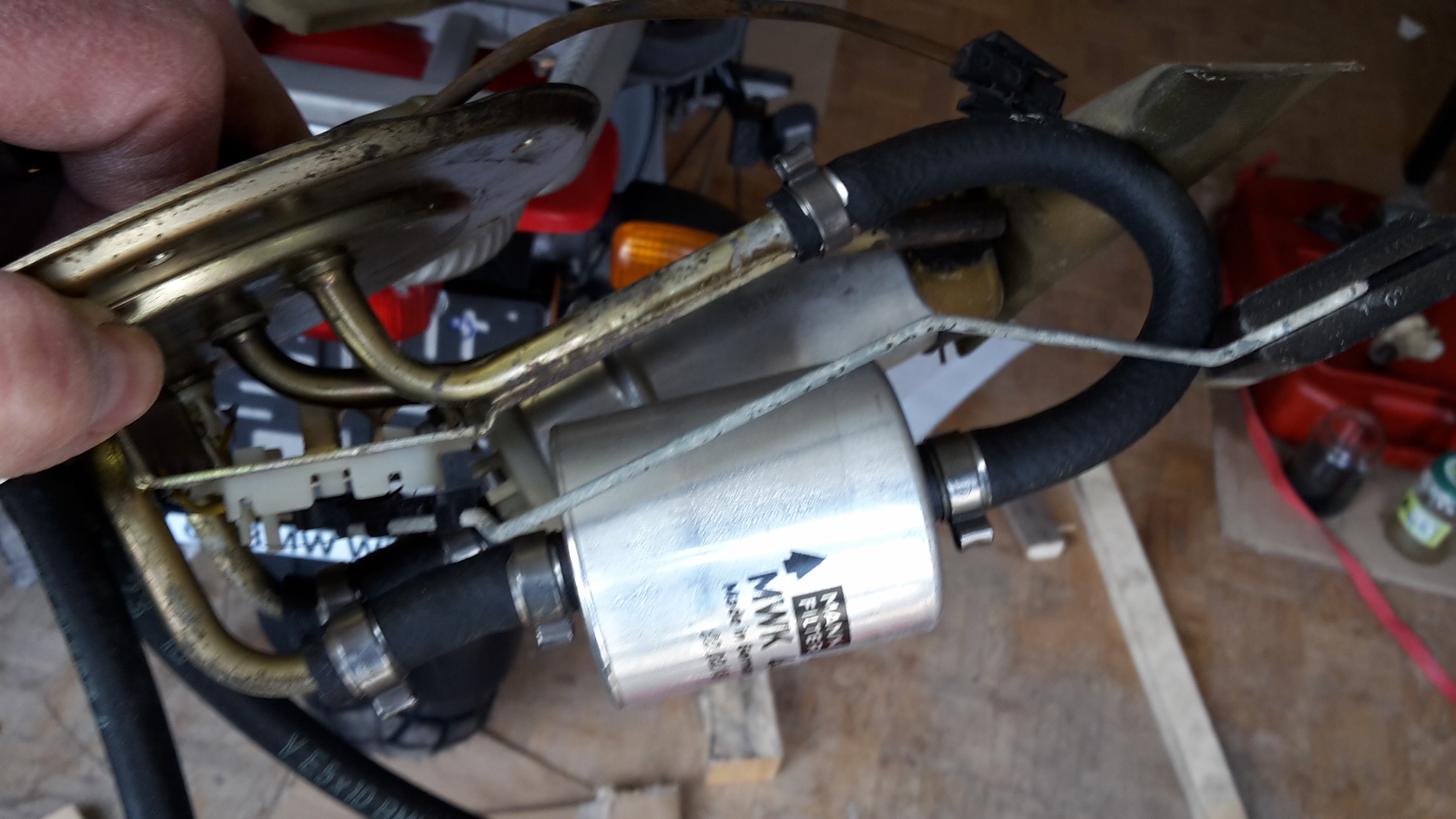

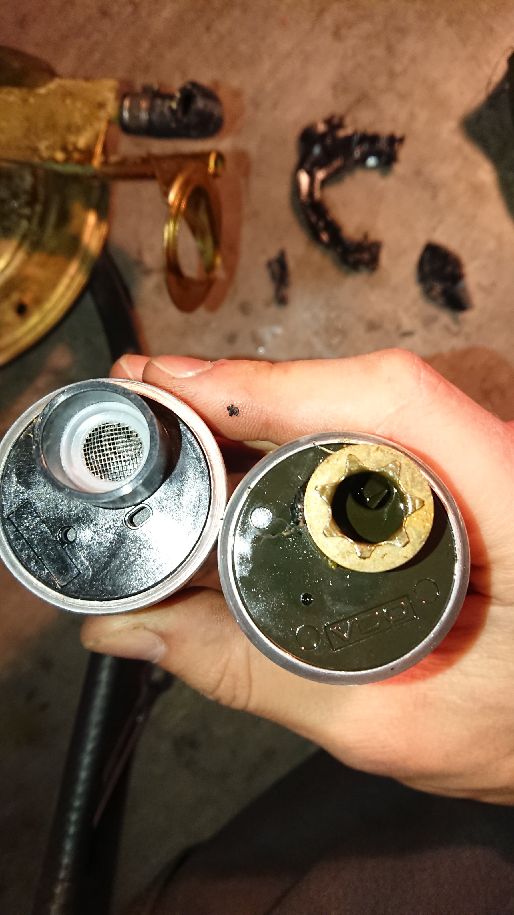

Hallo Forum.
Ich wechsle gerade die Benzinpumpe an meiner GS.
Das Motorrad stand vier Jahre und so hat sich der Gummi aufgelöst, der die Pumpe in der Halterung hält. (der Gummi und die Halterung sind im Hintergrund auf dem Bild zu sehen)
Ein paar Fragen :
  • wird dieses grüne Beutelchen benötigt? Meine neue Pumpe hat ein Gitter anstelle des Beutels (siehe Bild, neue Pumpe links)
  • wofür ist eigentlich die Druckfeder in dem grünen Beutelchen?
  • brauche ich den Gummi neu oder wie habt ihr das gelöst? Ich befürchte den gibt es nicht einzeln.
Vg
Andreas
Gast 41871
Hallo Andreas,
den Gummi gibt es neu bei Leebmann24, kostet knapp 14€... Ohne sitzt die Benzinpumpe nicht fest in der Grundplatte bzw. vibriert ungedämpt. Da dieser Gummi im Benzin schwimmt würde ich da auch nichts selber basteln. Achte auch drauf dass das Rohr der Pumpe und das Rohr der Grundplatte sich nicht berühren, also nur vom Benzinschlauch verbunden werden. Sonst hörst Du sehr deutlich wenn die Pumpe arbeitet...
Den Filtersack würde ich wieder drauf stecken, die Feder sorgt dafür dass der Filtersack beim Ansaugen nicht zusammenfällt.
MfG Gärtner

Danke für die Info.
Dass es das Teil einzeln gibt, ist schon mal gut.
Du hast recht, ohne dieses Teil würde es nur Störgeräusche geben.
Der Filtersack war bereits rissig und ich kann ihn nicht mehr verwenden. Ich werd mal nachschauen, ob es diesen auch sogar einzeln gibt.
Vielen Dank.

Hi
Das Säckchen schützt die Pumpe vor feinerem Grobdreck. Ob es wirklich notwendig ist weiss ich nicht. Aber das von Dir gezeigte Fliegengitter schützt nur gegen Mäuse :-).
Ernsthafter: Geschützt wird "nur" die Pumpe, die Einspritzanlage bekommt ja den Sprit noch feinfiltergereinigt.
Die erste Pumpenstufe ist ein kleines Flügelrad und das könnte Schaden nehmen wenn ein Sandkorn (woher?) angesaugt wird. Eine weiche Fluse (wahrscheinlicher!), irgendein "Biomasseteil"= aufgeweichtes Blättchen macht mehr Ärger. Sie könnte es bis zum zwischen Keramikscheiben laufenden Gerotor (zweite Pumpenstufe) schaffen und den so behindern, dass die Pumpe gerade noch funktioniert aber nicht ausreichend fördert.
gerd
