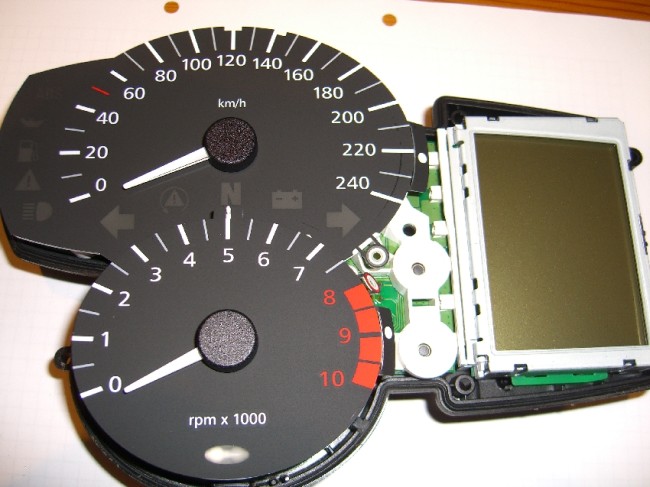

Zur Montage: die Achse verdreht man bei der Montage sehr leicht im Uhrzeigersinn, und sie verbleibt dann in der "verdrehten" Position. Die Nullposition nimmt sie erst nach Einbau des FID ins Motorrad und Einschalten der Zündung wieder ein. Ich habe beim ersten Versuch ein ziemlich langes Gesicht gemacht, als die sorgsam ausgerichteten Zeiger nach Einschalten der Zündung nicht mehr auf Null standen ;-)
Beim nächsten Anlauf habe ich die Zeiger bei der Montage um ein paar Grad im Uhrzeigersinn verdreht aufgesetzt, ohne sie vollständig auf die Achse zu stecken. Wenn man sie dann vorsichtig in Nullposition dreht, spürt man die Einrastung ganz schwach und kann die Zeiger dann vollständig aufstecken.

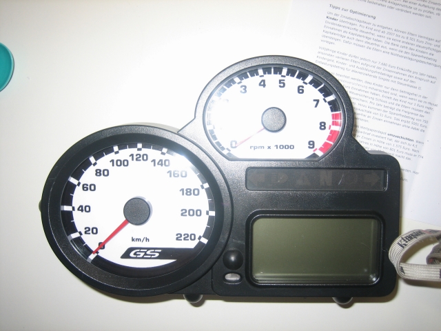

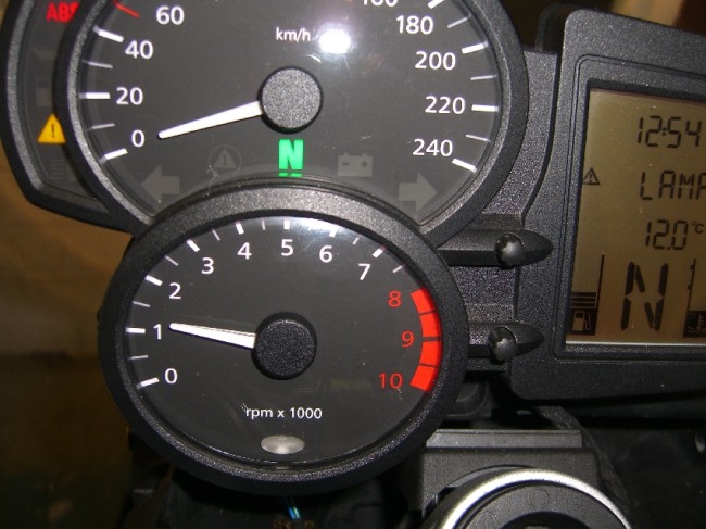

Ich hänge zwei Bilder dran, die meine Anzeigen im Originalzustand zeigen. Im Ruhezustand sind beide Zeiger unter Null.
Da ich mit den "neuen" noch nicht viel gefahren bin, warte ich erst noch einige Zeit ab um dann - wenn es sein muss - doch nochmal die Zeiger neu zu justieren. Vor allem die Drehzahlanzeige scheint bei mir nicht mehr ganz zu stimmen.
Leerlauf.

Schalte ich die Zündung an - ohne den Motor zu starten - wandern die Zeiger von "unter der Nulllinie" auf Null. Das paßt ziemlich.
Deshalb habe ich mir ja vor der Demontage die Stellung der Zeiger gemerkt (Fotos). Bei der Montage drehe ich die Welle vorher nach links gegen den Anschlag und stecke dann die Zeiger auf. Genauso war dies, aber wie bereits oben einmal angemerkt, kann der Zeiger beim Runterdrücken nach dem leichten Aufstecken auf der Welle wieder wandern.

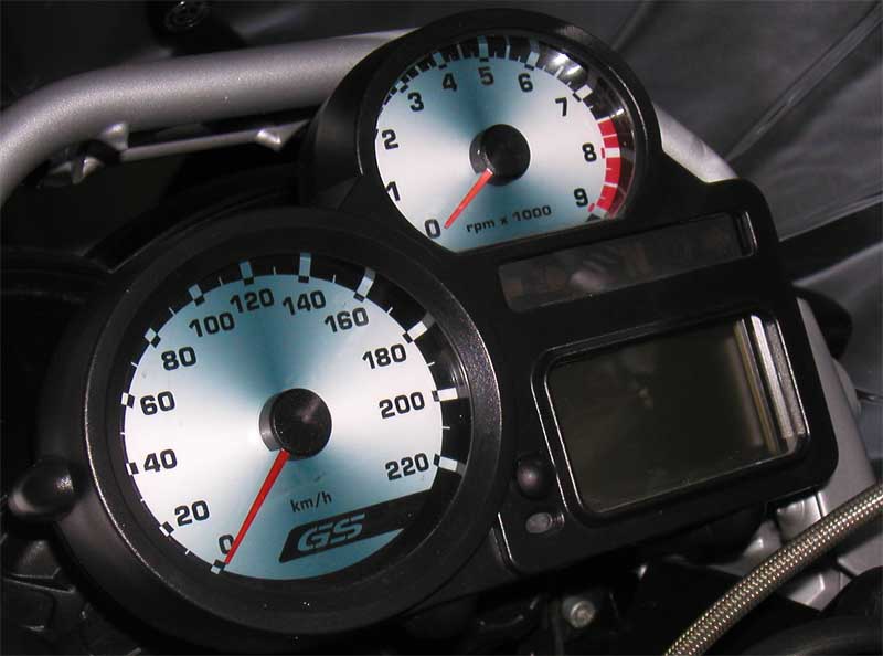

Ebay Tachoscheiben sind fix geliefert worden und auch schon montiert. Ich habe den vorstehenden Beschreibungen nichts hinzuzufügen.

Darauf ob es bei Sonneneinstrahlung blendfrei ist, bin ich auch gespannt. So ganz kann ich mir dies nicht vorstellen.
Mit den GS-Part-Teilen hatte ich diesbezüglich noch keine Probleme. Wär mir zumindest nicht aufgefallen.
Im Dunkeln sollen die weißen (alle) auch sehr hell/grell sein.(???)
Die weißen sind zwar etwas heller im dunklen (ist auch klar, im Gegensatz zu den schwarzen schlucken die halt kein Licht bzw. reflektieren dies mehr), aber wie auf den gezeigten Fotos zu erkennen ist leuchten sie in einem (für mich) angenehmen Rotton.
Von "Blenden" kann da keine Rede sein.

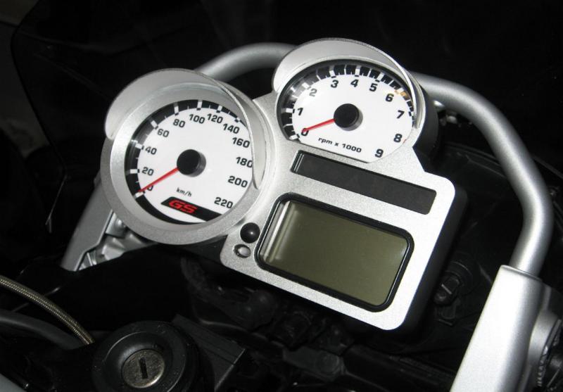

Ich habe mir auch einen Satz vom E-bay-Anbieter gesteigert und bin damit völlig zufreiden!
Allerdings habe ich mich für eine andere Ausführung entschieden da mir die weiße Ausführung zu langweillig scheint!;)
Ich habe mich für ein Alu-Design entschieden!:cool: Passt wie ich finde auch gut zur GS!
Es handlet sich dabei auch um ein bedrucktes Fotopapier! Bei der Montage mußte ich an den Löchern für die Mittelachse (Zeiger) noch 2 kleine Nuten mit dem Skalpell ausschneiden da sich bei meinen Kombi noch kleine Plastikhaken die die Ziffernblätter festhalten zeigten! Ist viellleicht Baujahr abhänging! (bei mir´07)
War aber kein Problem und die Montage ist wirklich einfach zumachen.
Die 12€ + Versand ist die Sache auf jeden Fall Wert!
