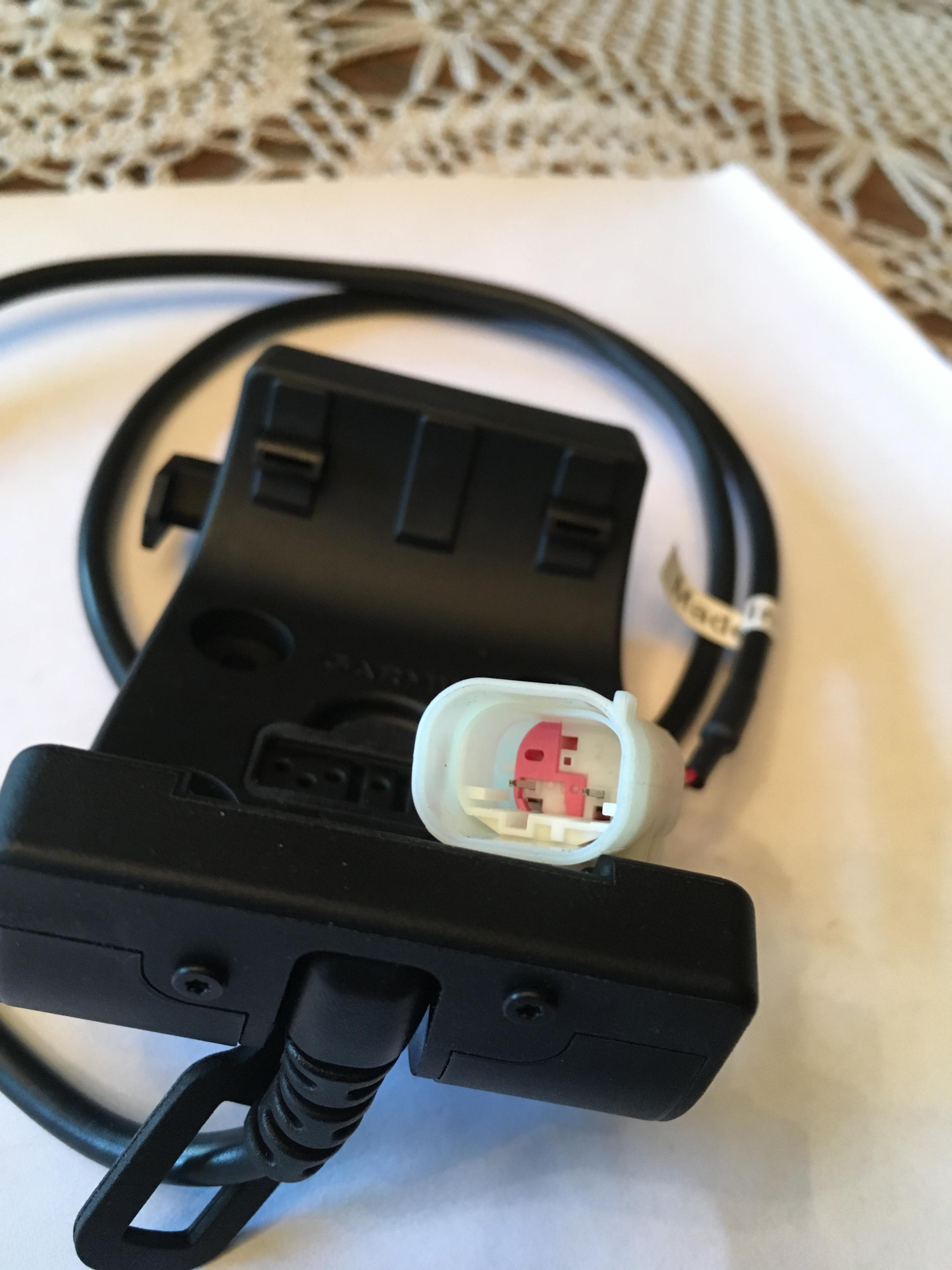

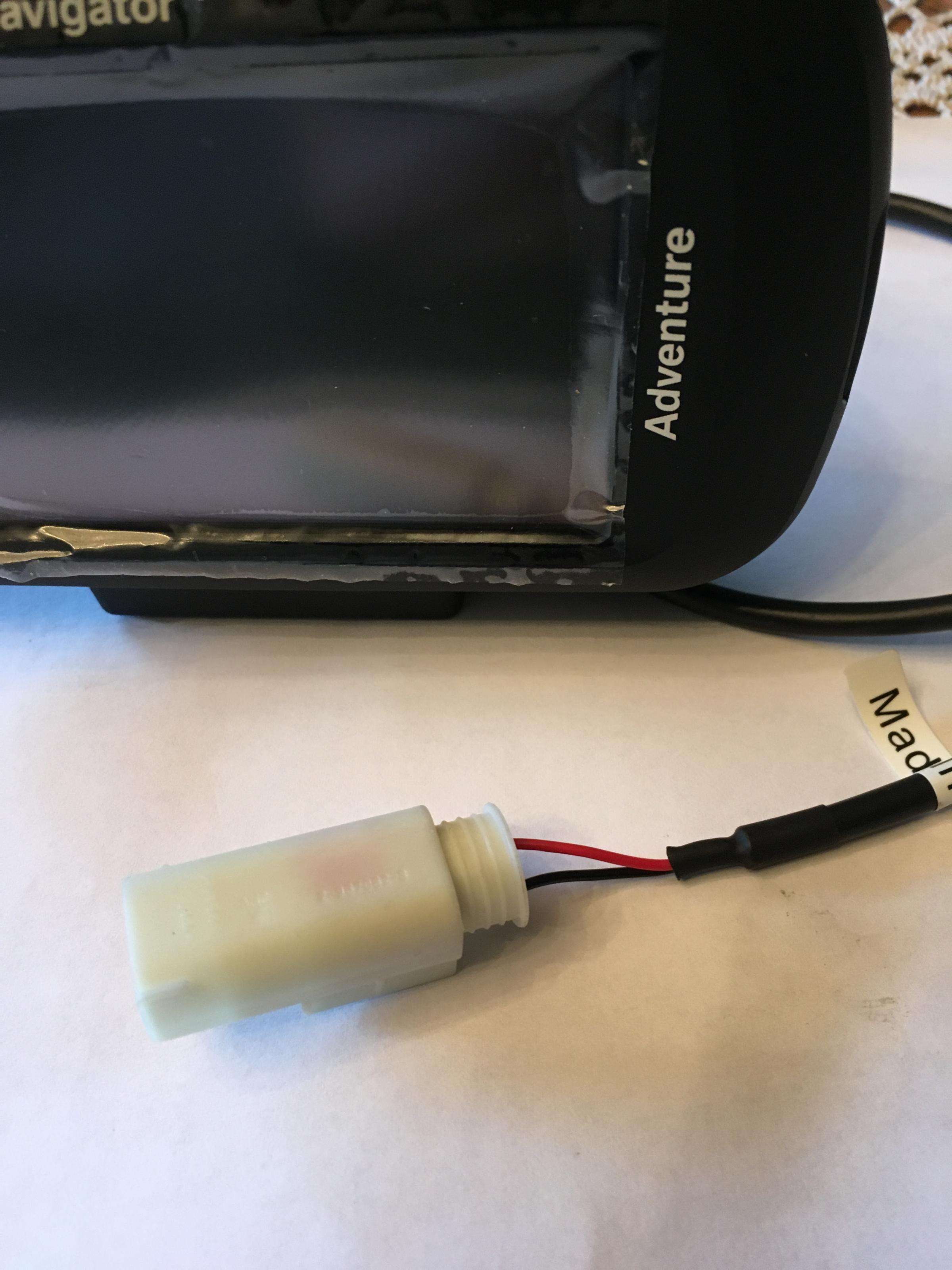

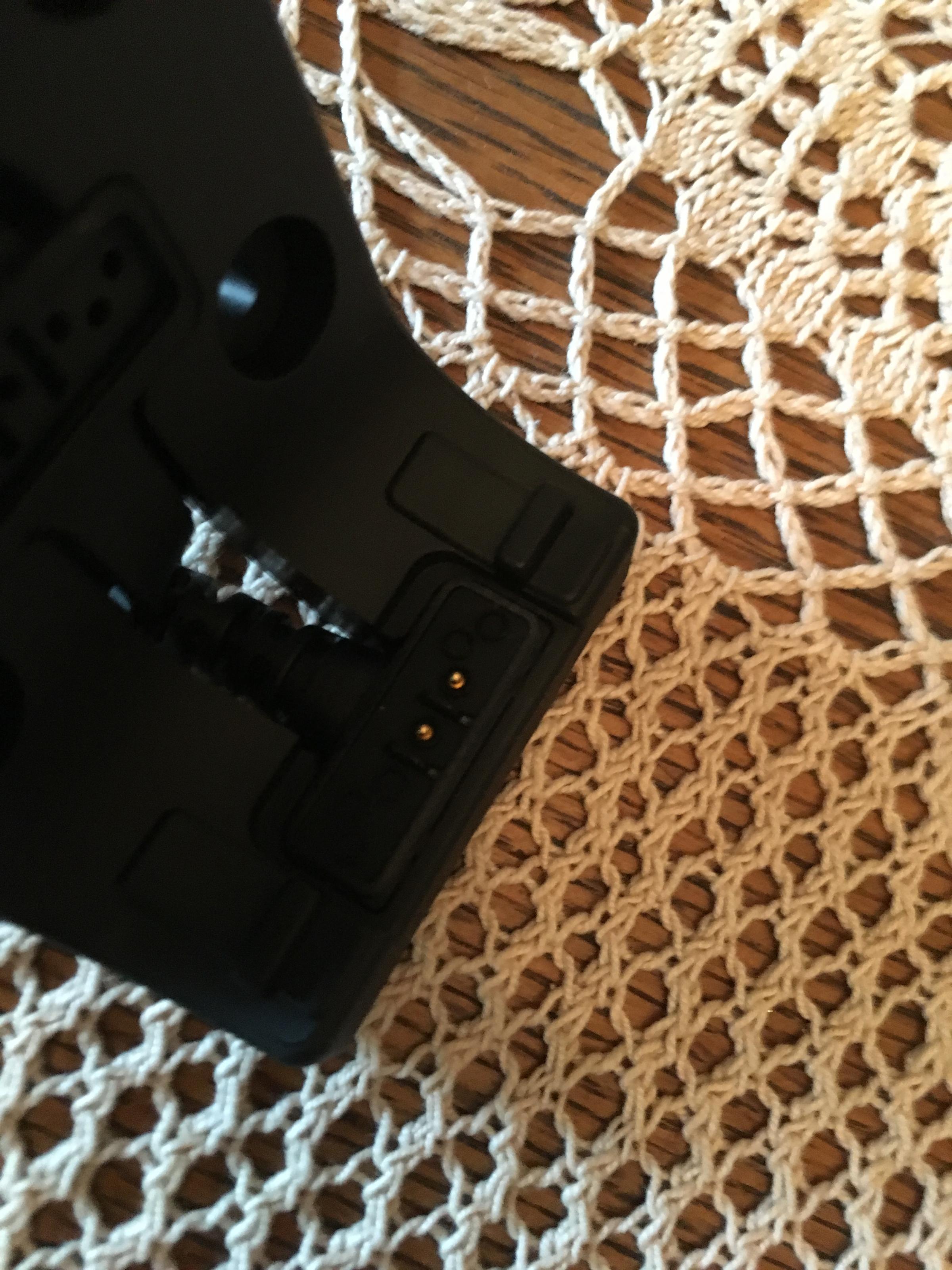

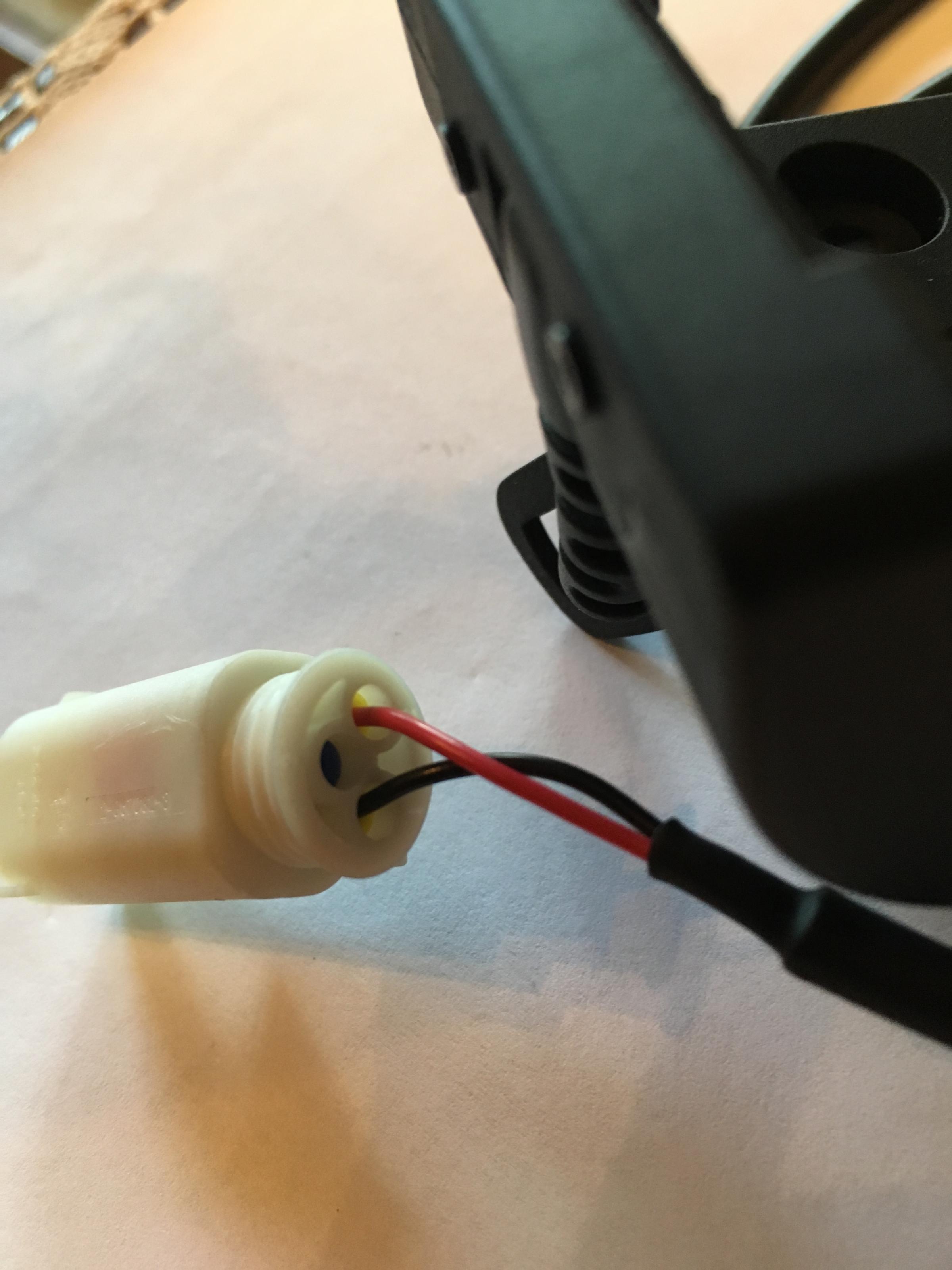

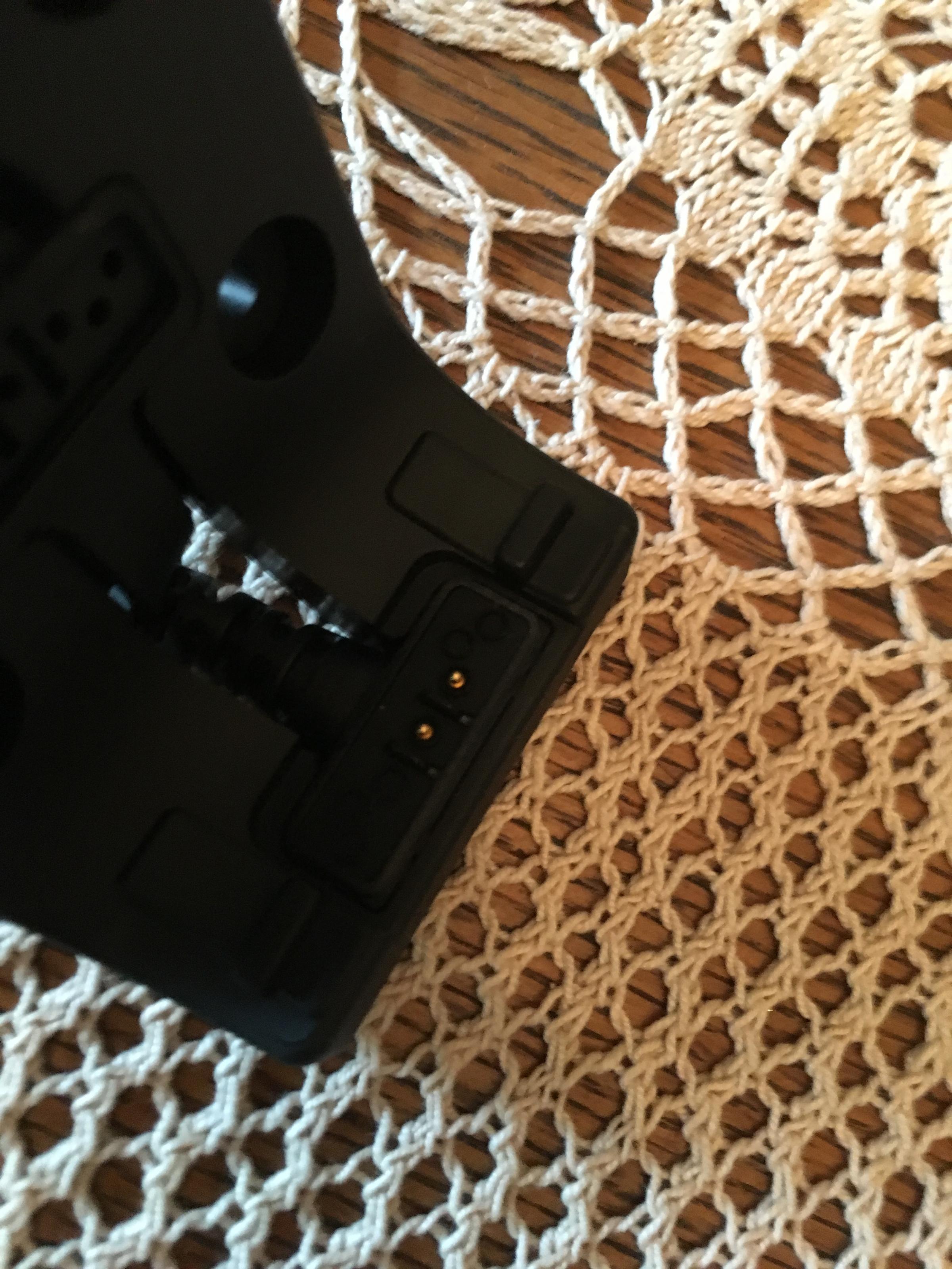

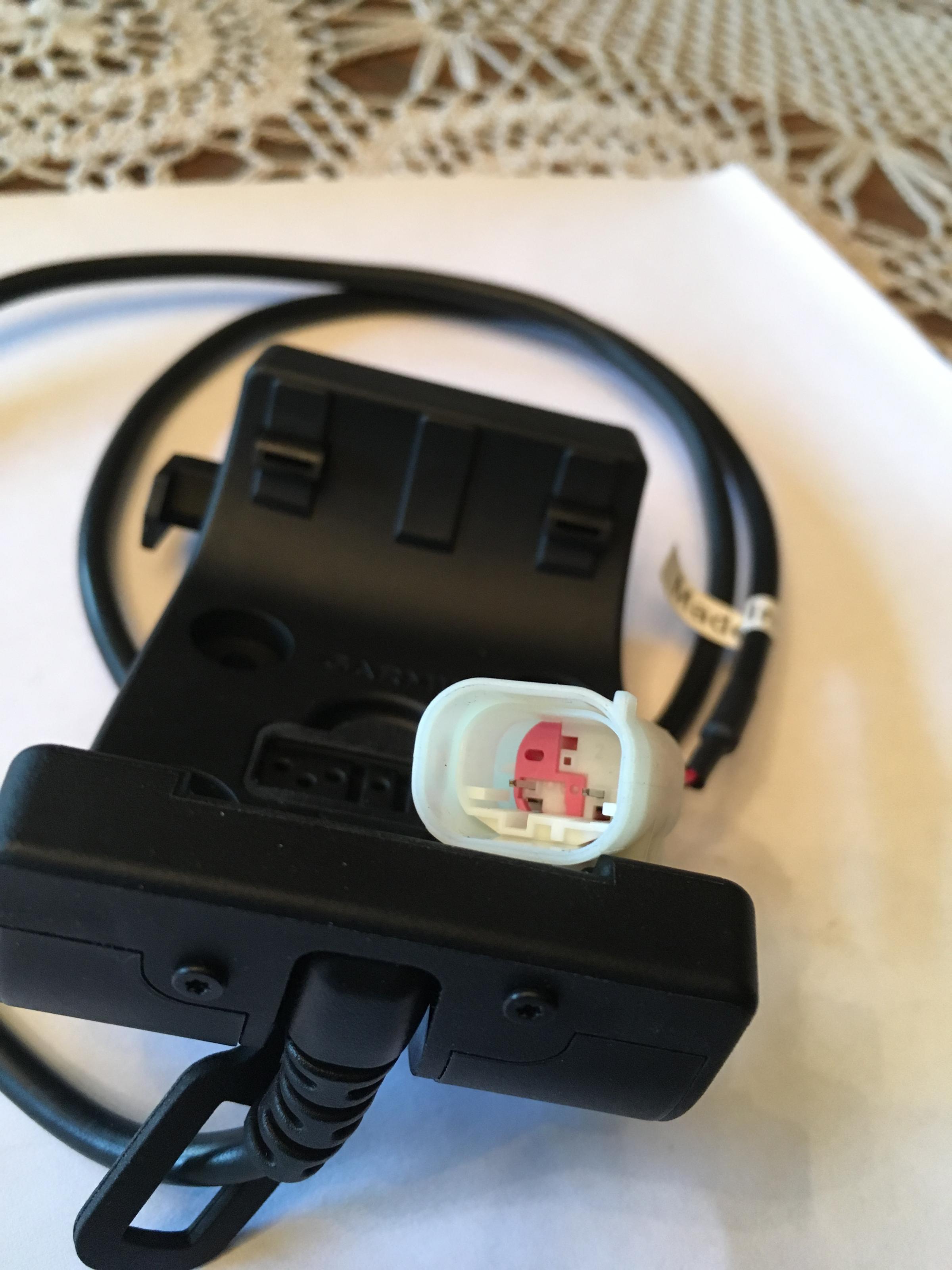

Hallo Larsi,
kannst Du, oder jemand anderes mir sagen, wie der 600 elektrisch angeschlossen wird? In der Anleitung ist ein Halter mit mehreren Kabeln beschrieben, mein vorhandenes Kabel am Halter hat nur einen Stecker mit 2 Kabeln, orginal verpackt von BMW.
Gruß Jupp

Der weiße Stecker passt erst ab R1200.
Bei der 1150 kommen die beiden Kabel (rot=plus, schwarz=minus) entweder an die Batterie/Steckdose (Dauerstrom) oder an Zündung (zB ans Standlicht).
Sicherung bei Anschluss an die Batterie nicht vergessen.

Das `Gegenstück´zu diesem Stecker gibt es auch bei BMW. Das wird dann nur noch an das Bordnetz angeschlossen...
Ich habe damit meinen Navigator an meine 1150er angeschlossen.

Stimmt ... Stichwort "Cartool-Stecker"

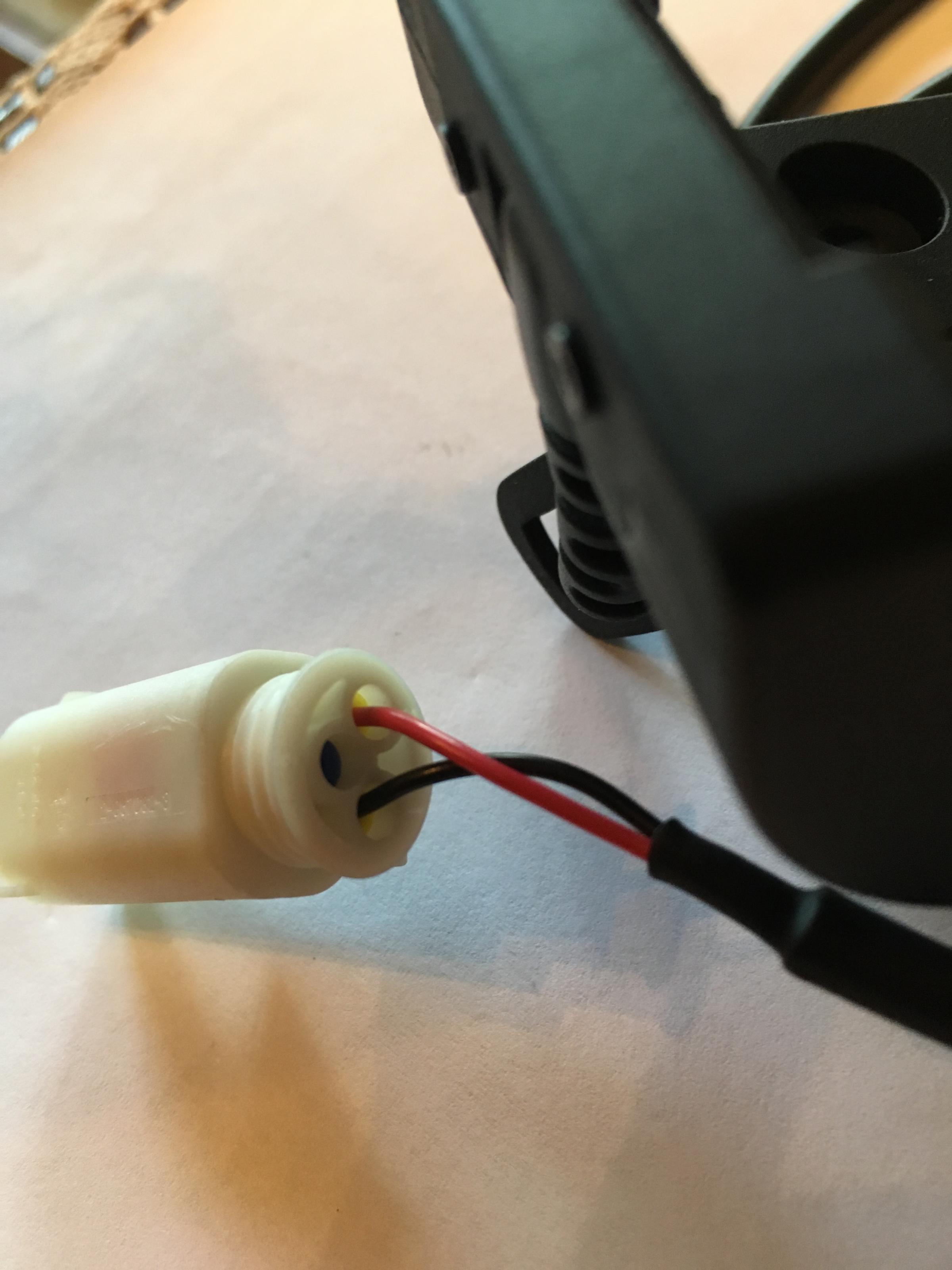

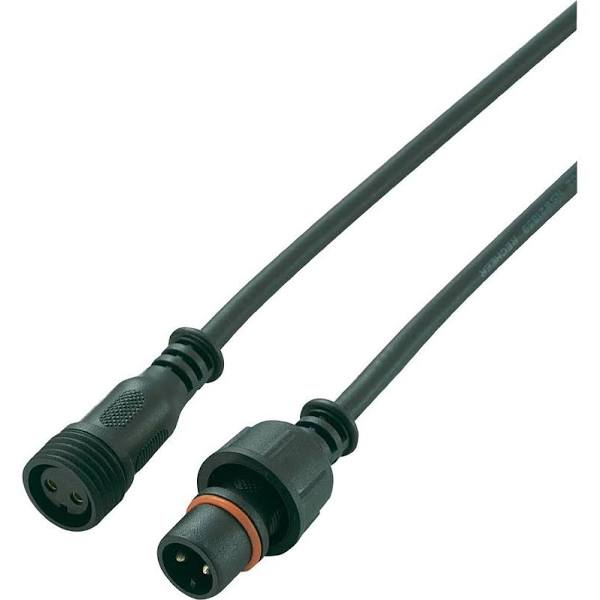

Moin Jupp,
bevor du dich mitten originalen Steckerchen quälst, die ja auf ein Kabel gecrimpt werden müssen (spezielle Crimpzange notwendig), würde ich eher zur Lösung in meinem Bild tendieren. Es gibt noch so viele einfachere und billigere Lösungen für zweipolige Steckverbindungen, dass ich da nie zum Originalteil greifen würde.
Grüße Volker

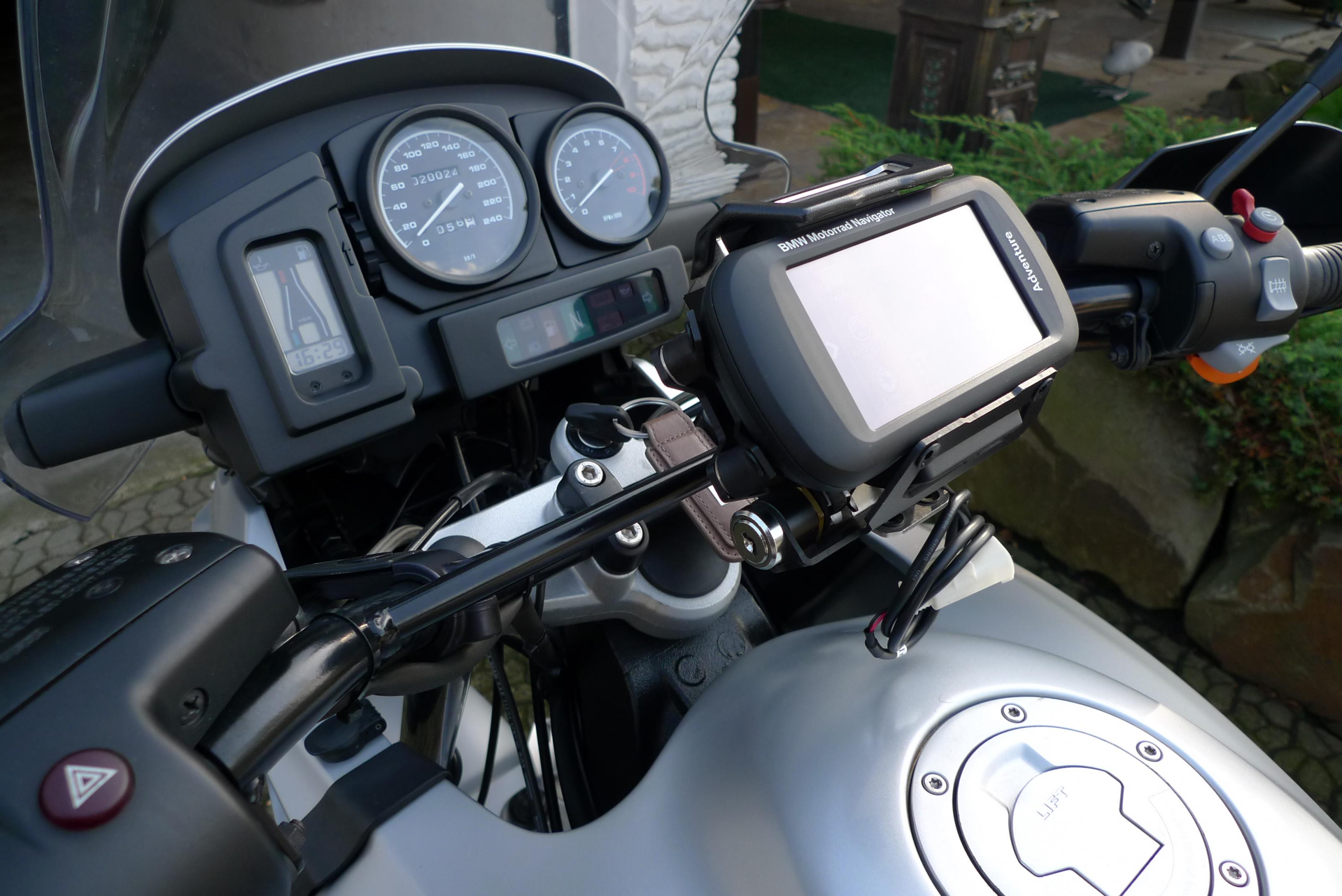

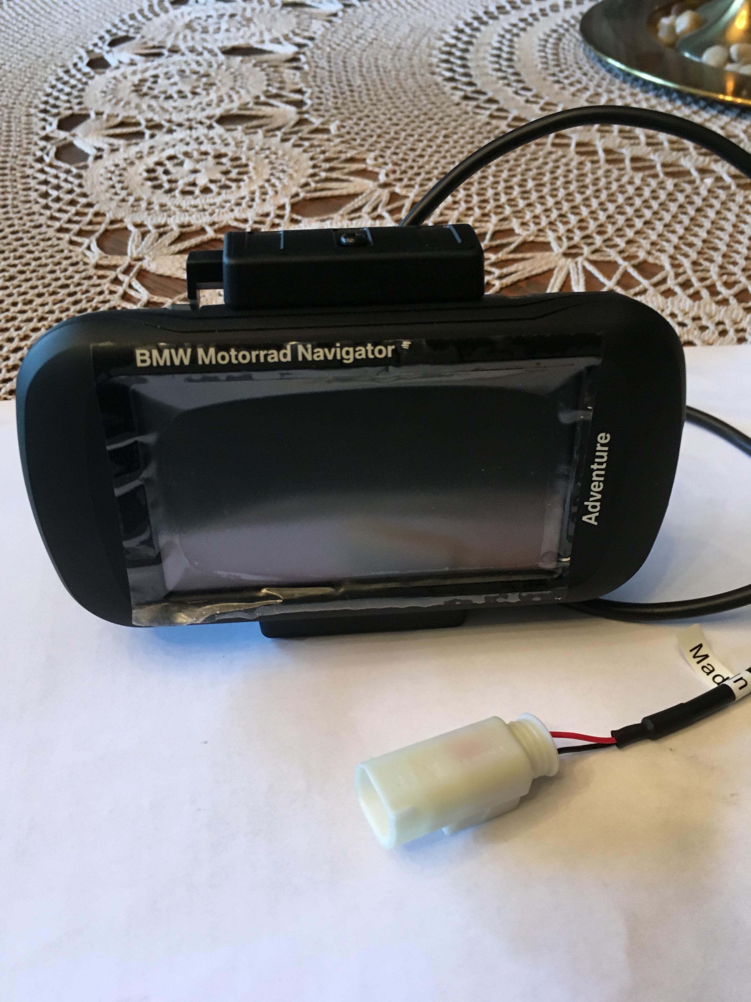

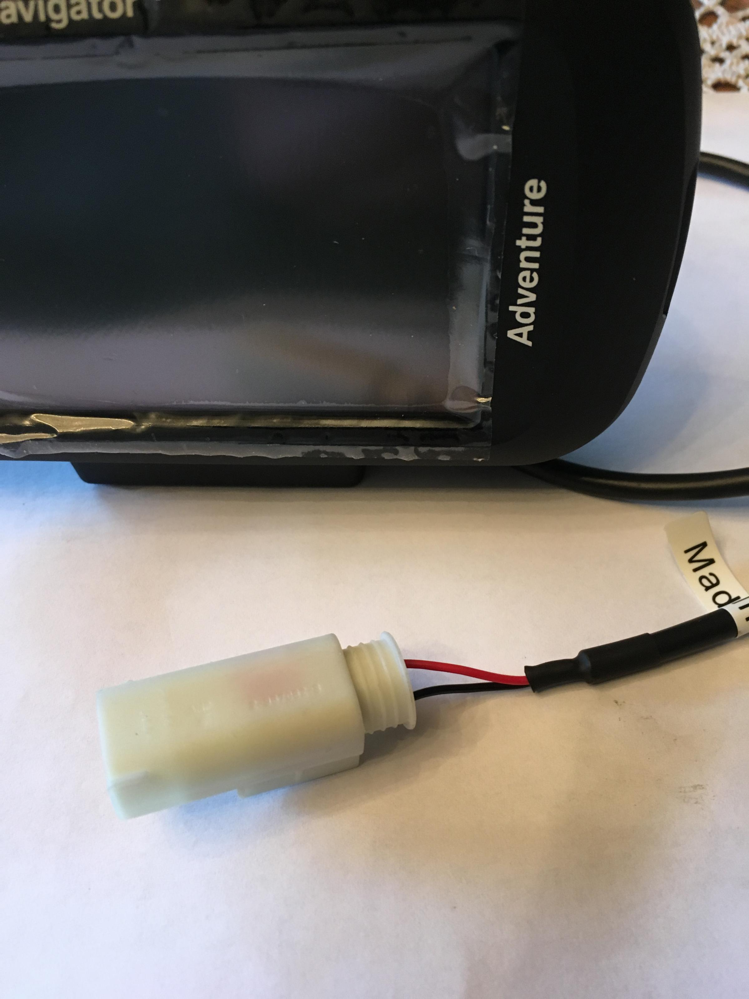

Hoi Ihr Helferlein,

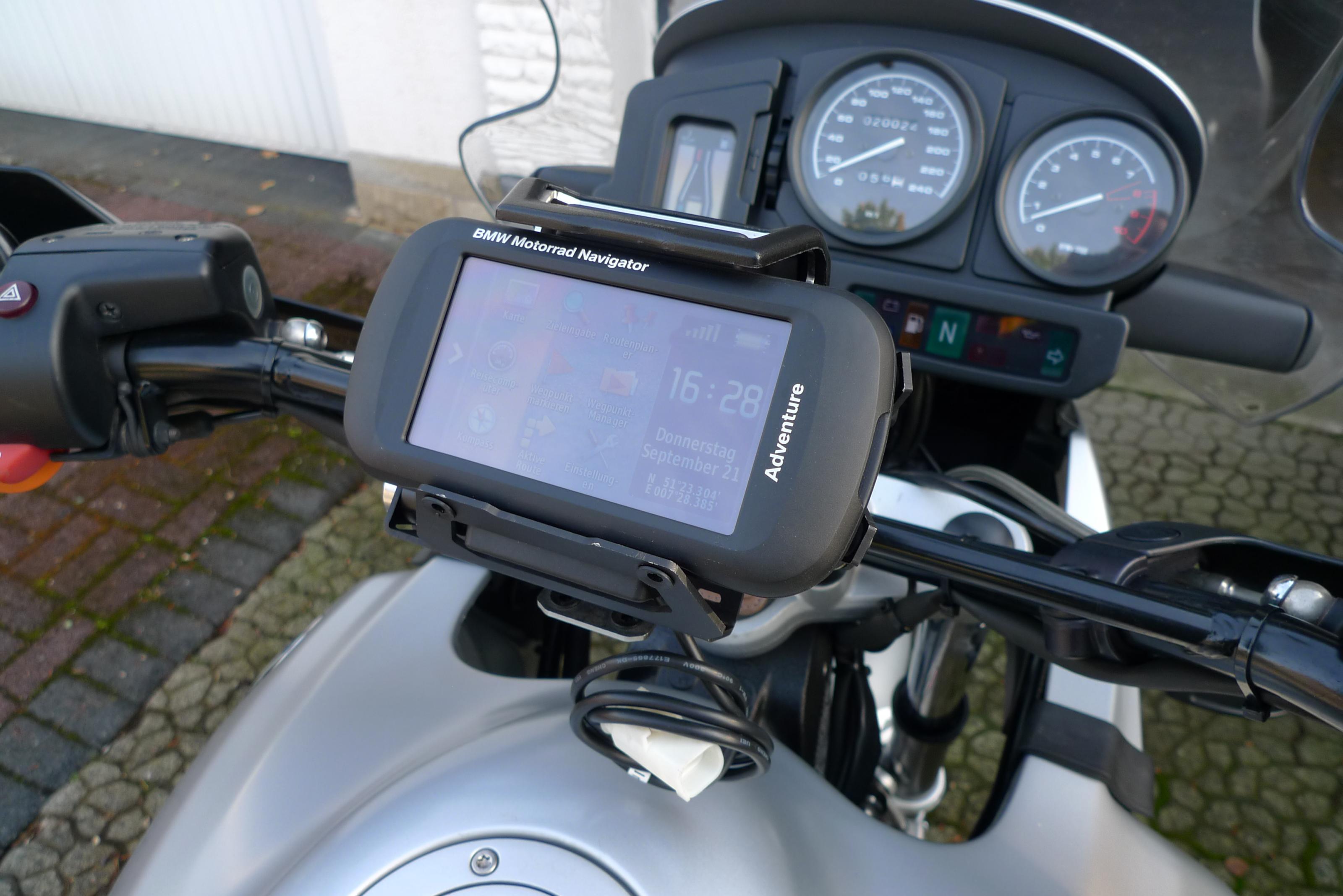

soweit alle Teile da und verbaut, habe noch einen gebr. Navihalter bekommen. Jetzt noch +/- sauber verlegen und dann sollte es das gewesen sein. Besten Dank für Eure tollen Tipps.
Gruß Jupp

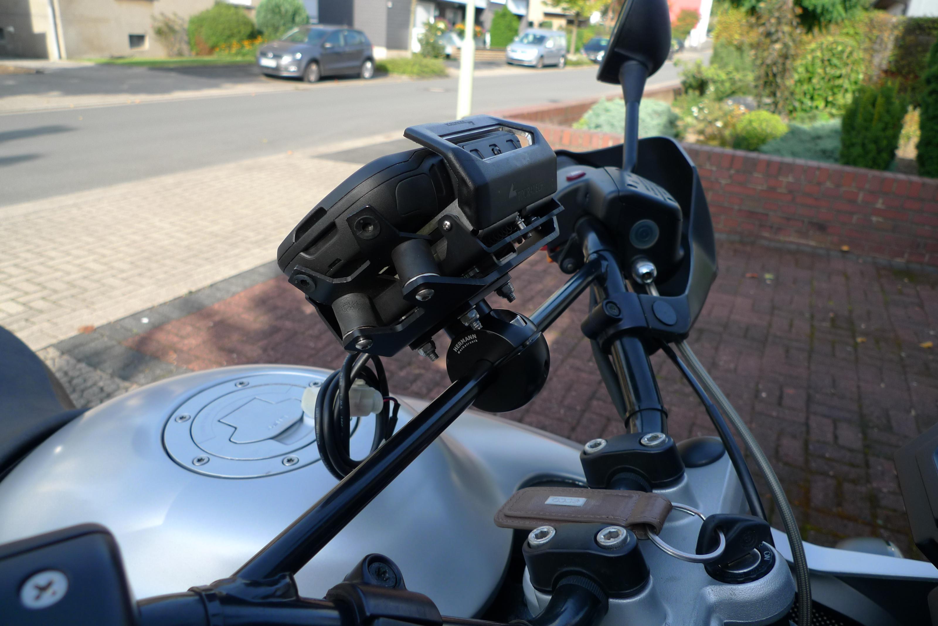

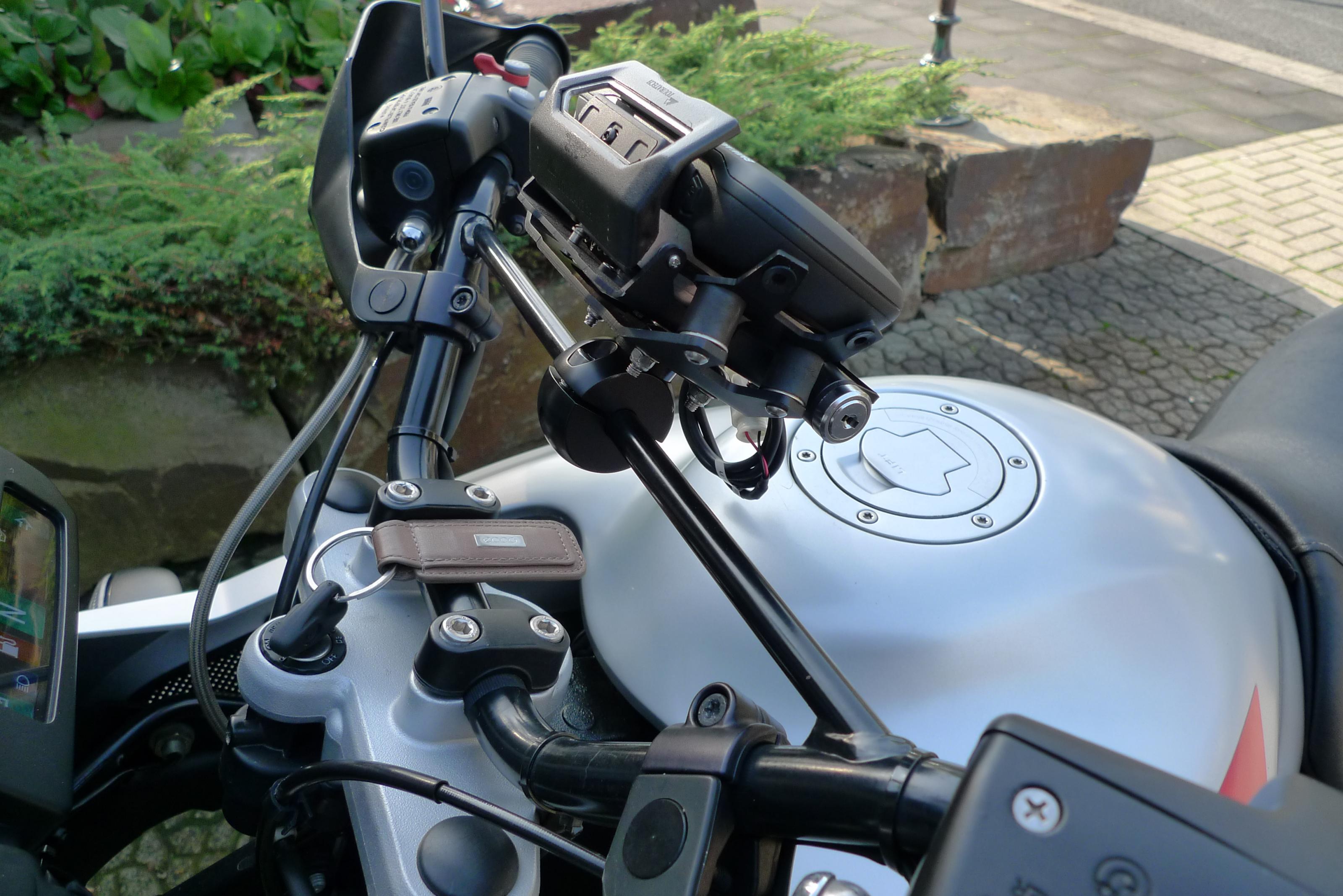

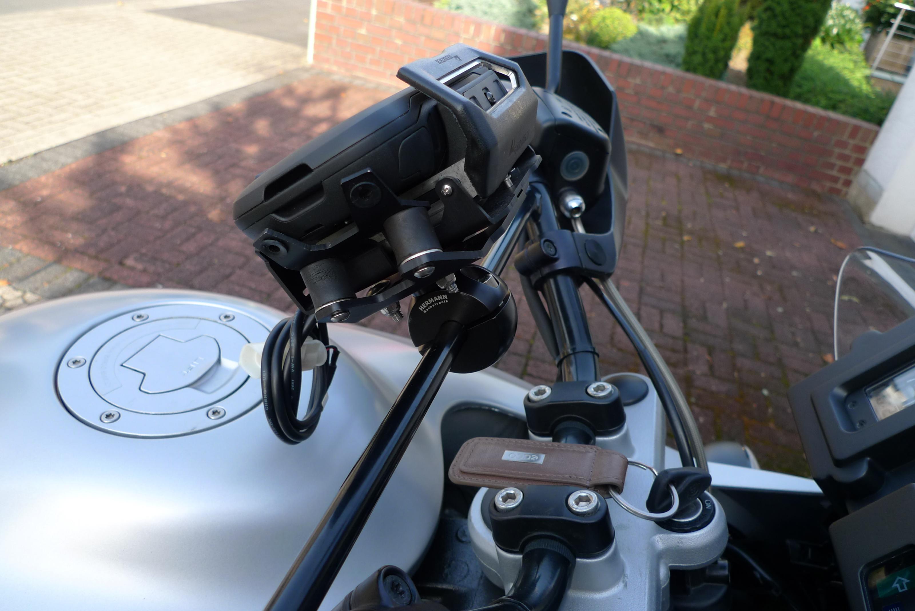

Hallo ManniC, hast du evt. ein Bild von der Befestigung? Ich nutze zur Zeit eine Fahrradhandyhalterung, aber für den dünnen Querholm musste ich mir dann was basteln, was mir aber nicht gefällt. Gibt es evt. auch was für die Befestigung am Tachoring, damit man auch mit Tankrucksack fahren kann? Welche USB-Steckdose hast du denn verbaut und wo nimmst du den Strom her?
Ich weiß - ganz schön viele Fragen, ich würde mich über eine Antwort sehr freuen.

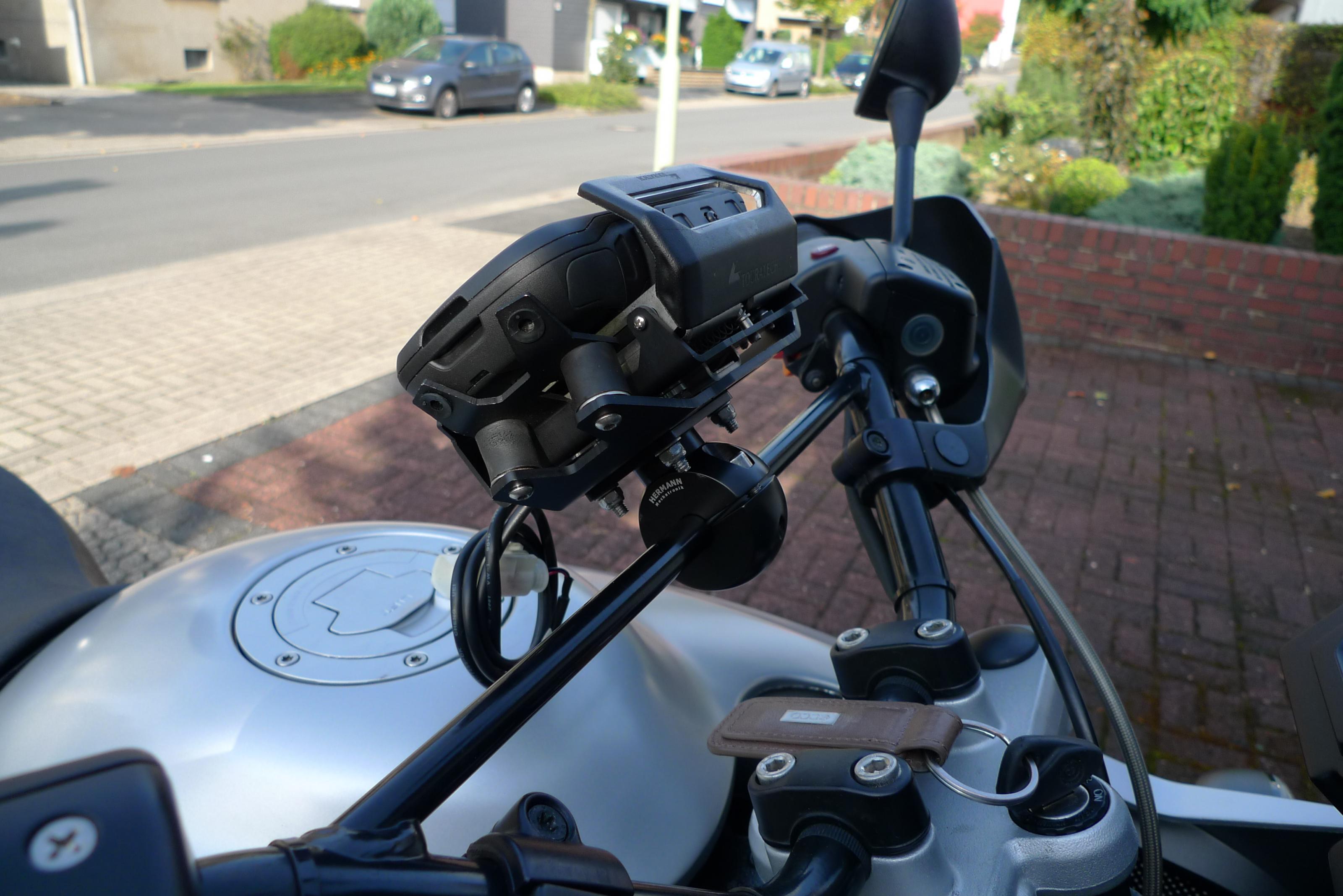

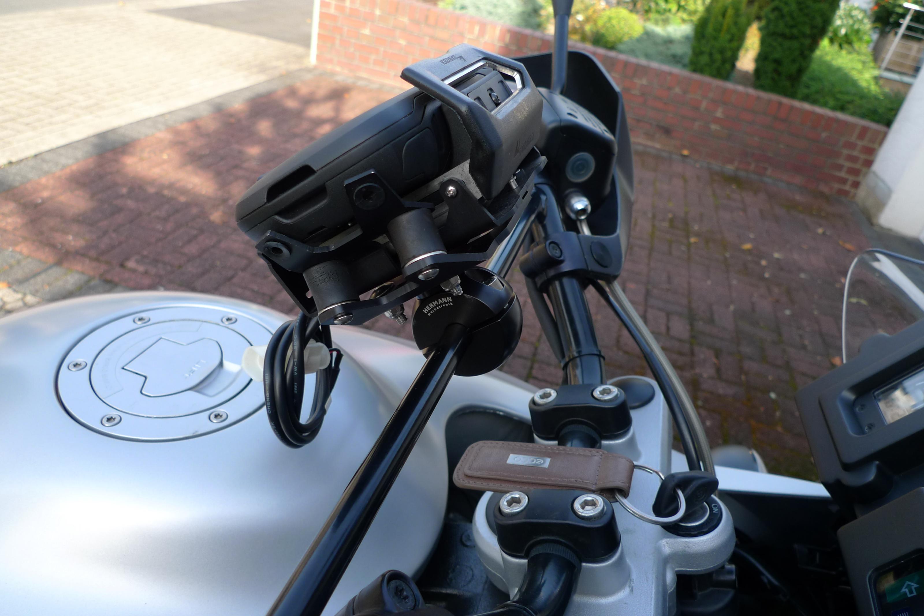

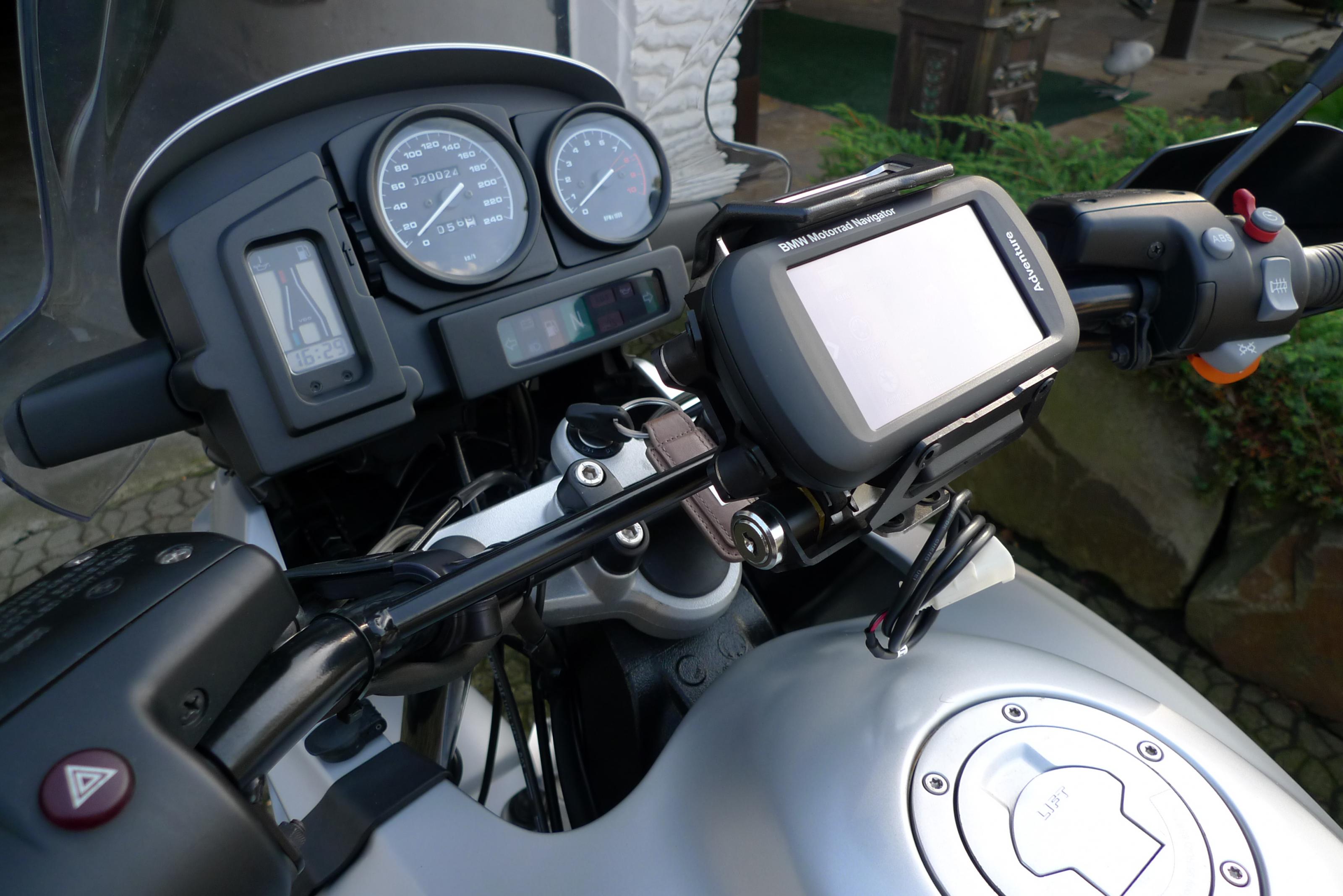

Hi Jochen,
ich bin nicht Manni aber antworte trotzdem mal für mich.
Ich nutze die Navihalterung von Migsel. Artikelnummer 20692633. Gibt es bei Comkor in Velbert oder etwas günstiger direkt bei Migsel.
https://www.comkor-gps.shop/motorrad-halterung-bmw-r1150gs-1150-gs?c=213
BMW GS - R1150GS (& Adv) - GPS mount - R1150GS(a) - RAM Type - Migsel Bike Parts
Trotz des relativ hohen Preises ist das Teil genial, sehr stabil und sitzt dort wo es hingehört, im direkten Blickfeld.
RAM Mount Adapter mußt Du ggf. je nach Navi zukaufen, bei meinem Navi war alles dabei was ich an RAM Mounts brauchte.
Mein Navi hat eine Aktivhalterung, Ladestrom kommt direkt von der Instrumentafel, ich habe die Tachobeleuchtung angezapft.
Alternativ habe ich aber auch noch zusätzlich eine herkömmliche KFZ-Euro-Bordsteckdose unterhalb des Instrumententrägers verbaut.
https://www.louis.de/artikel/kfz-eu...0032961&list=38f56c1157cc843793a23d19a5a90ef2
Darüber lade ich z.B. mein im Tankrucksack liegendes Handy oder meine E-Kippe mittels USB-Adapter, oder ich kann darüber die Moppedbatterie laden. Ist - mittels zusätzlicher Sicherung - direkt an der Batterie angeschlossen.
Gruß Andreas

Da geht noch was ... ist noch Luft zu den Lenkerarmaturen ...

Hallo Andreas,
vielen Dank für deine Infos - kannst du mir bitte noch sagen, welches Kabel das genau ist, das du an der Instrumententafel angezapft hast und wie ich da am besten rankomme?
Danke und Gruß

Steht doch da ... Kabel der Tachobeleuchtung.
Kommst du ganz einfach dran, wenn du eh den Tacho zum Einbau des Ringes lösen musst.

Genau. Scheibe ab, Windschild ab und schon kommst Du von hinten an alles fein ran. Die Instrumentenbeleuchtung ist auch direkt ersichtlich. Das Navi lädt dann aber nur, wenn Du mindestens Standlicht an hast.

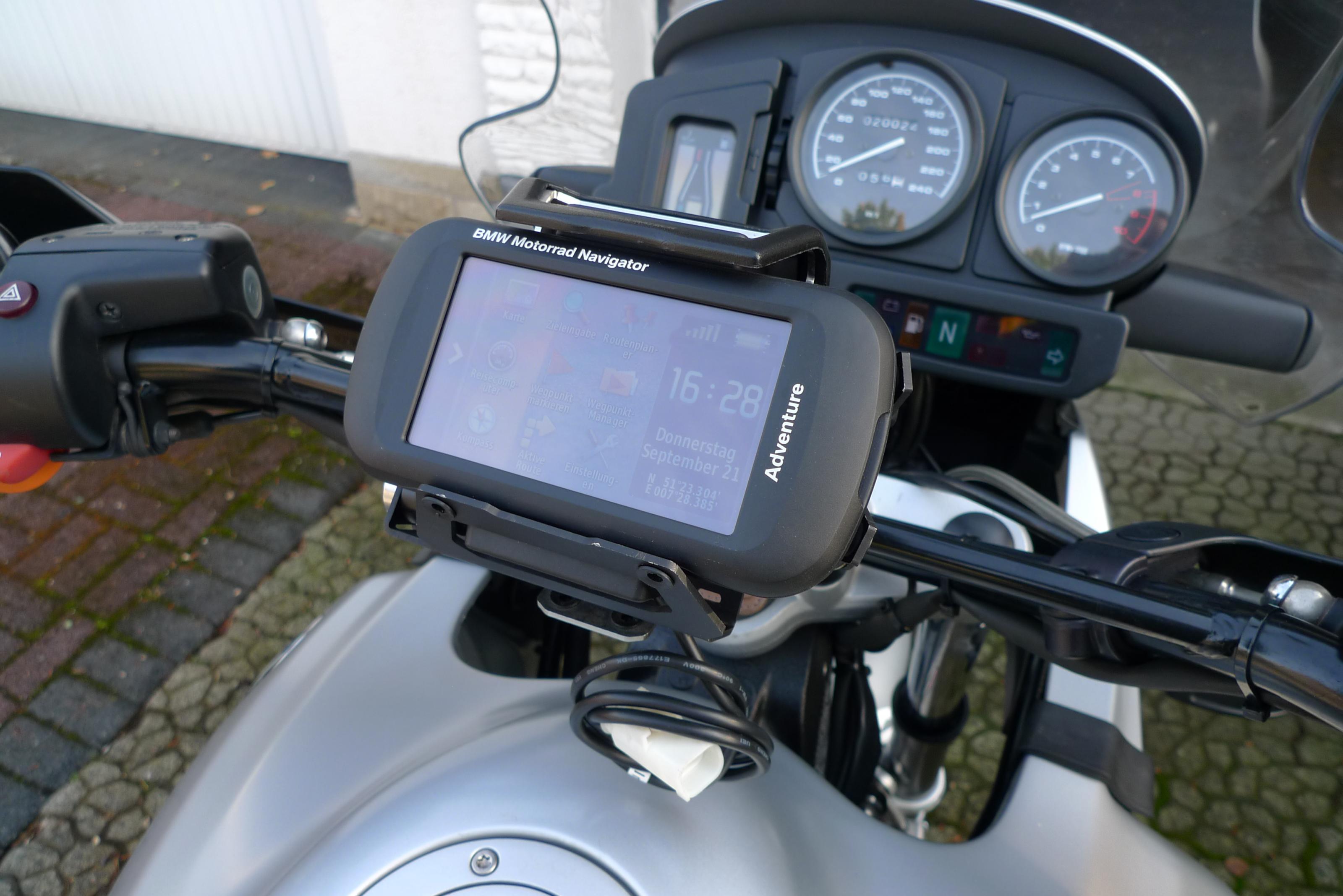

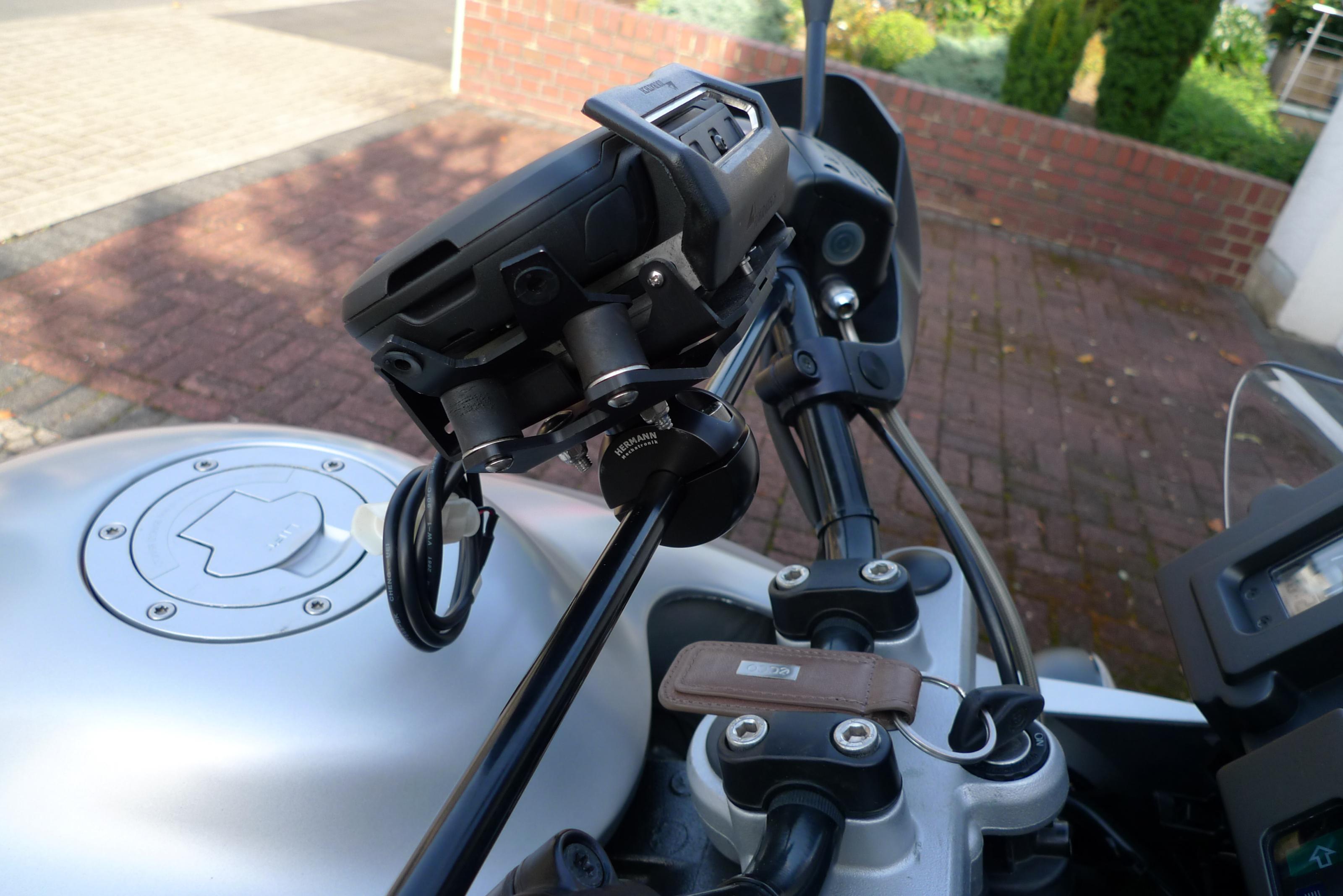

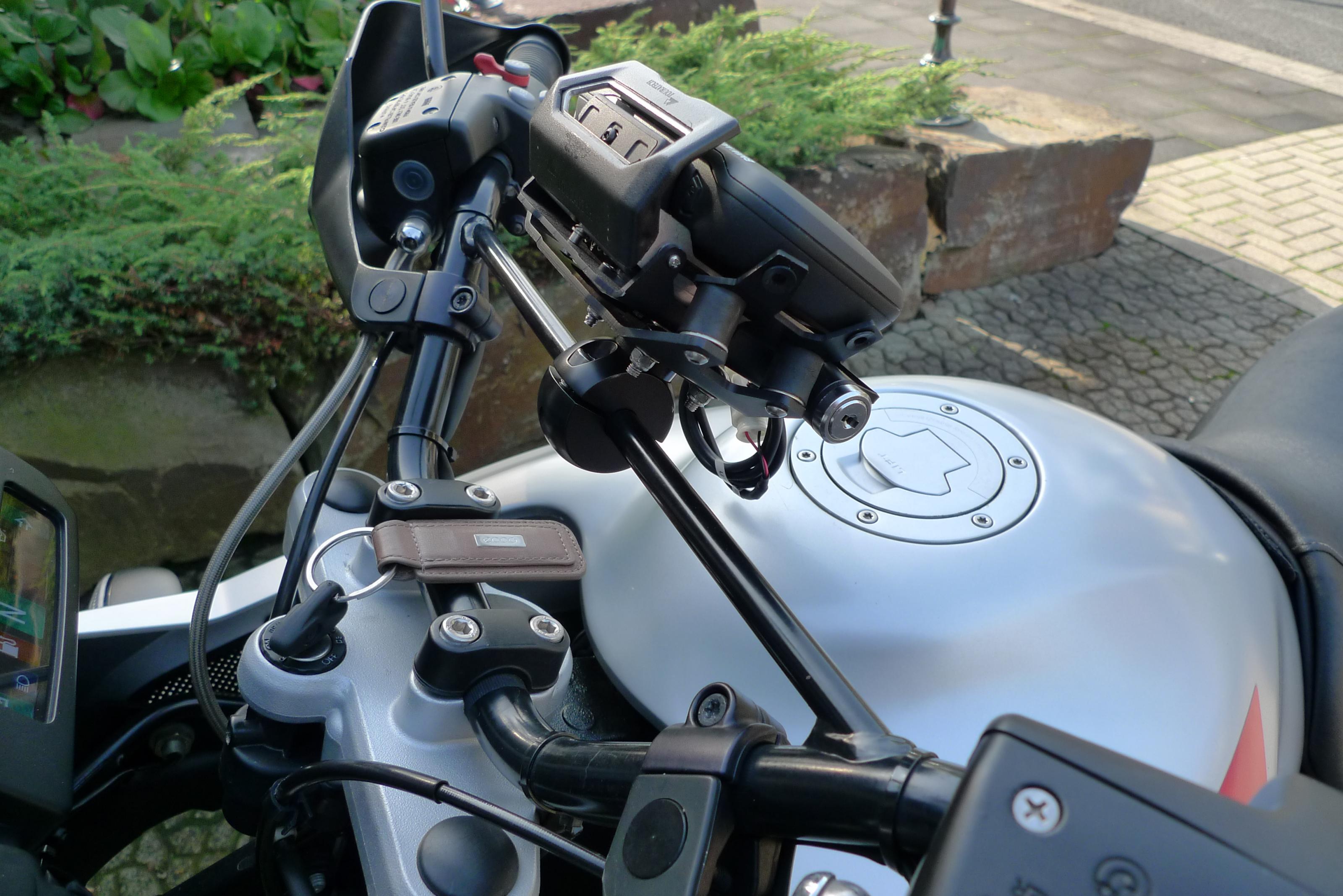

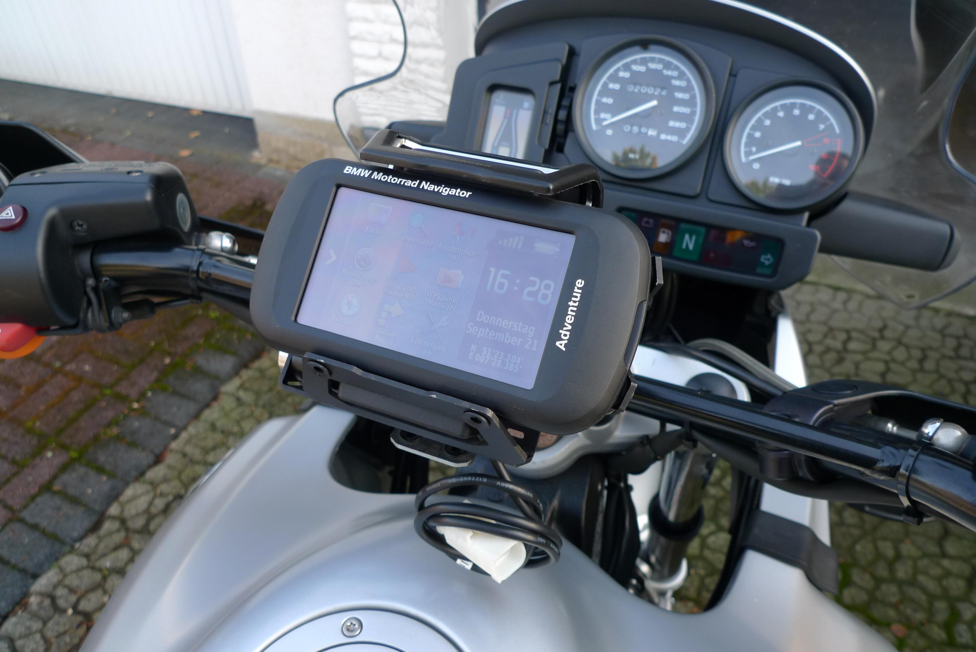

Noch einmal ein verspätetes Dankeschön für Eure Tipps, das BMW Adventure Navi ist zwischenzeitlich montiert und alles funktioniert.
Wünsche noch ein schönes Rest Wochenende.
Gruß Jupp
