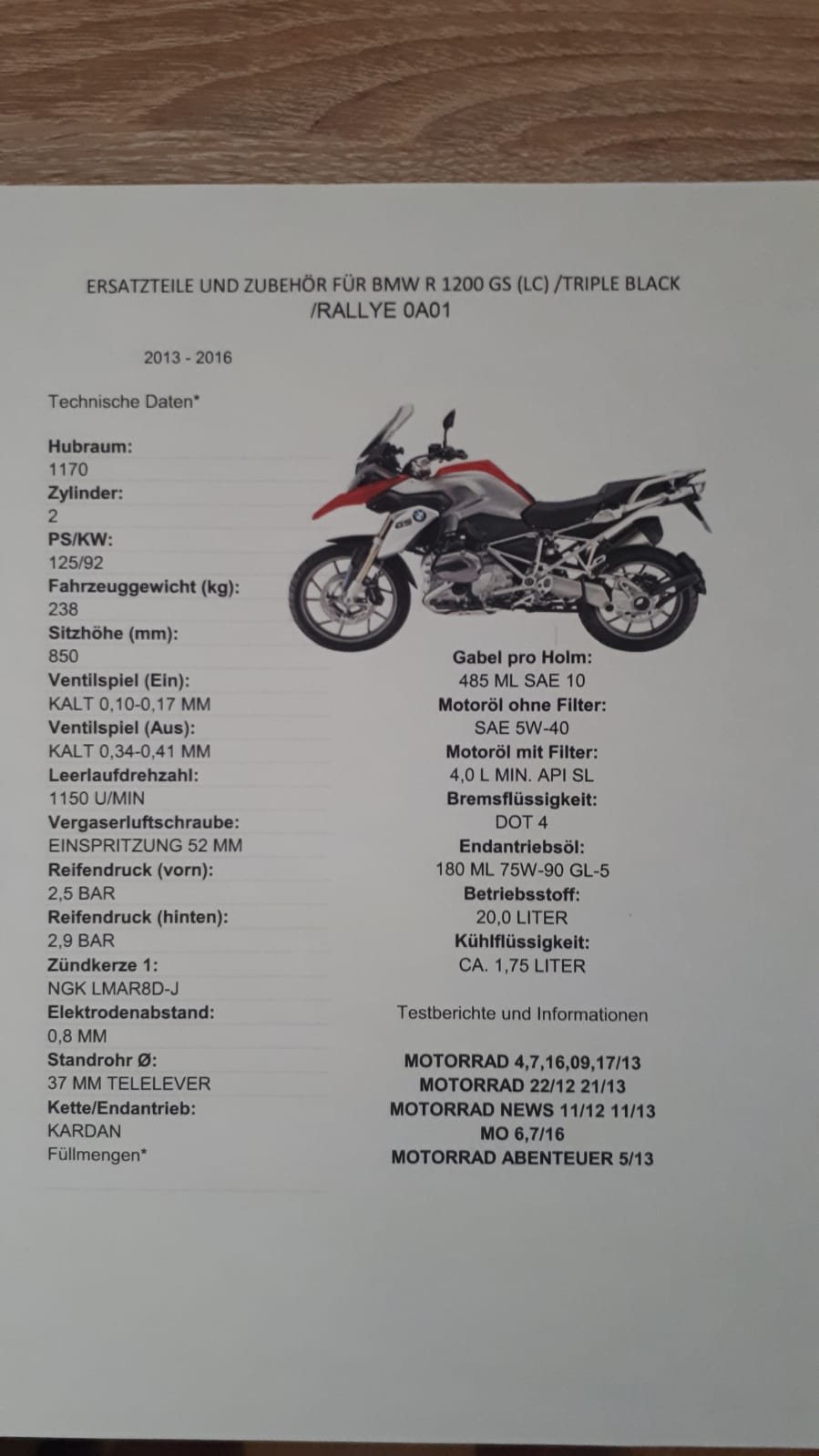

Ich denke der Werkstatt/Service Leiter hat ggf. das falsche Service Paket in deinen Auftrag gepackt.Wenn du Glück hast, hat der Mechaniker das richtige 5W40 Öl eingefüllt.

Der Service Auftrag ist ja immer festgelegt, alle Artikel und AW´s sind in einem Paket enthalten. Dieses Paket hat eine Nummer. Wenn der sich nun vertippt hat, z.B. das LC mit AC verwechselt hat. Dann steht dann das falsche Öl drin(5W50). Der Mechaniker kennt die Service Pakete auswendig. Der macht das richtige Öl rein. Weil die Teilekiste die der Teilevetrieb packt, natürlich kein Öl enthält, sondern nur Dichtringe, Filter uä.
