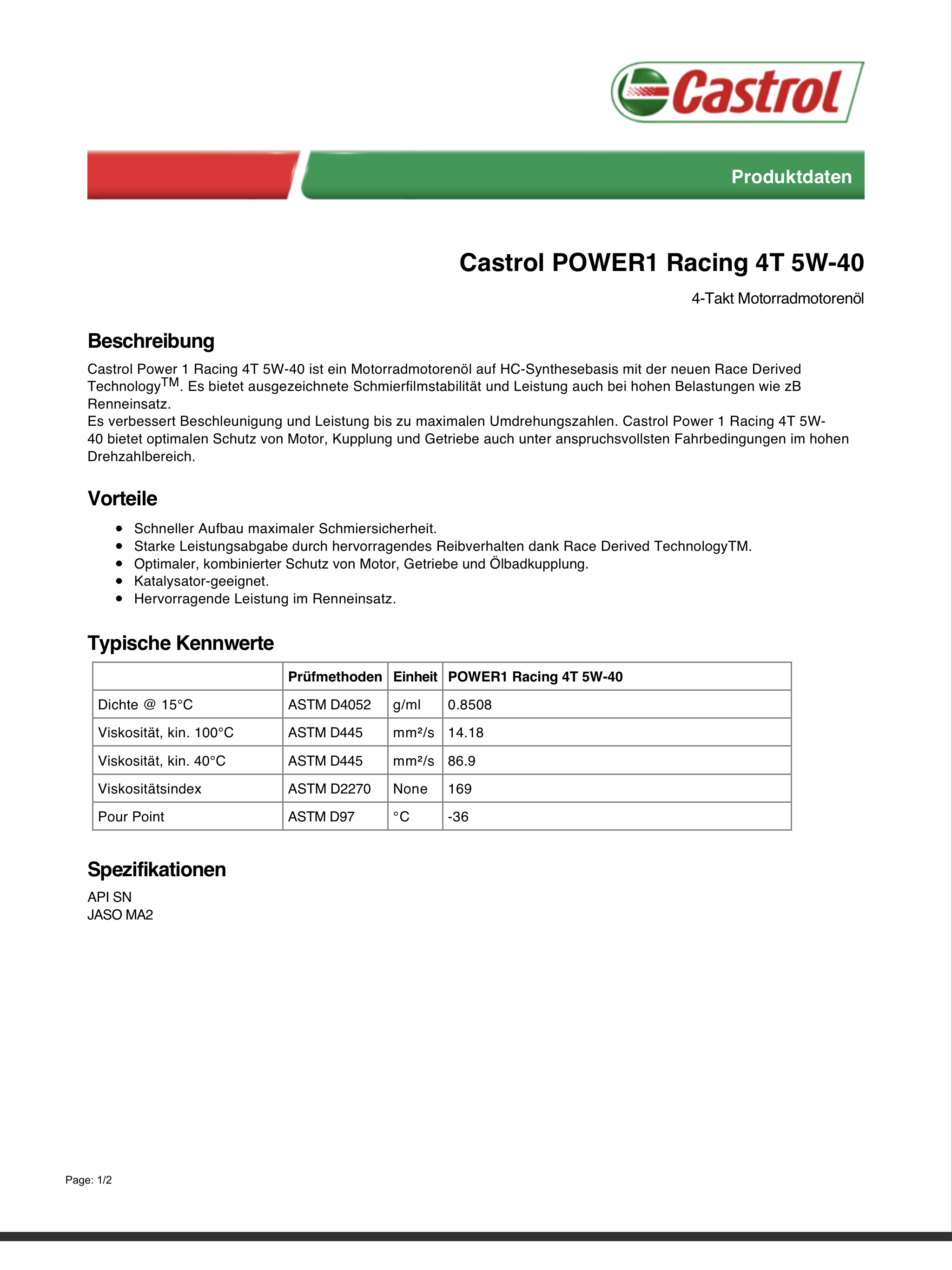

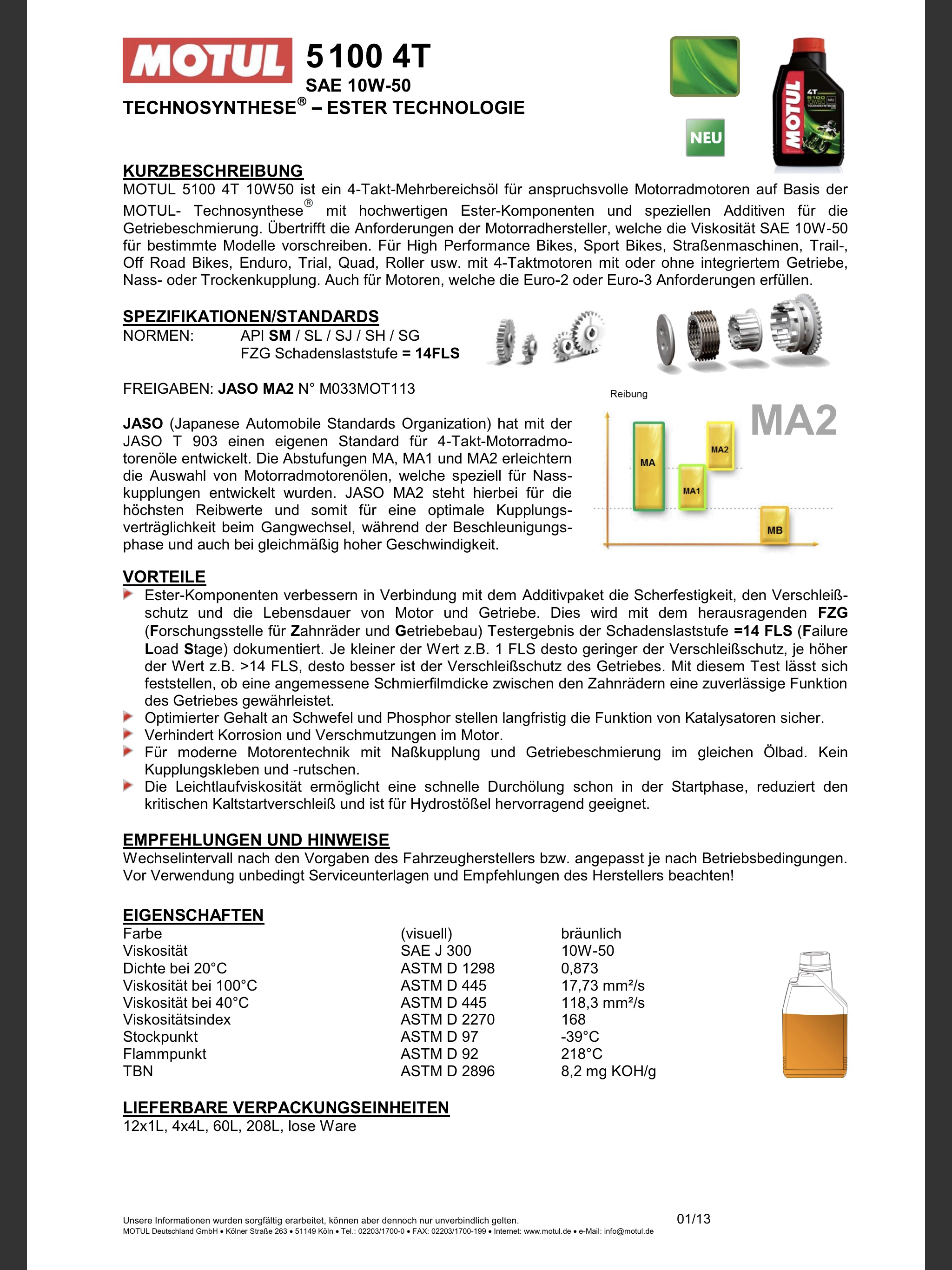

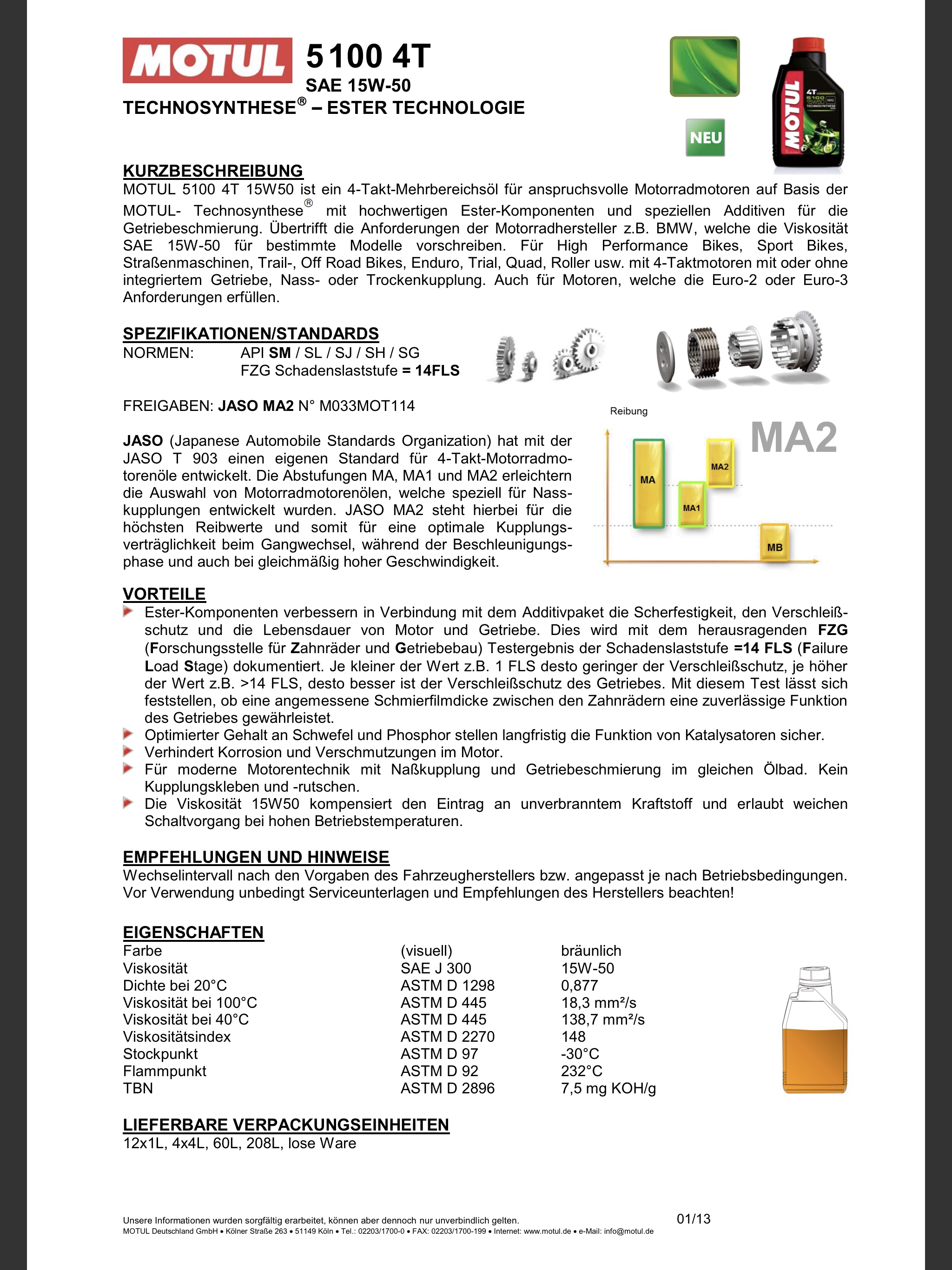

Habe die Datenblätter dreier verschiedener Öle einmal hochgeladen. Unterschiede der Viskosität in einigen Temperaturbereichen sind eindeutig erkennbar. Denke das 15W-50 war etwas optimistisch. Mit dem 10W-50 werde ich das Experiment aber wagen.

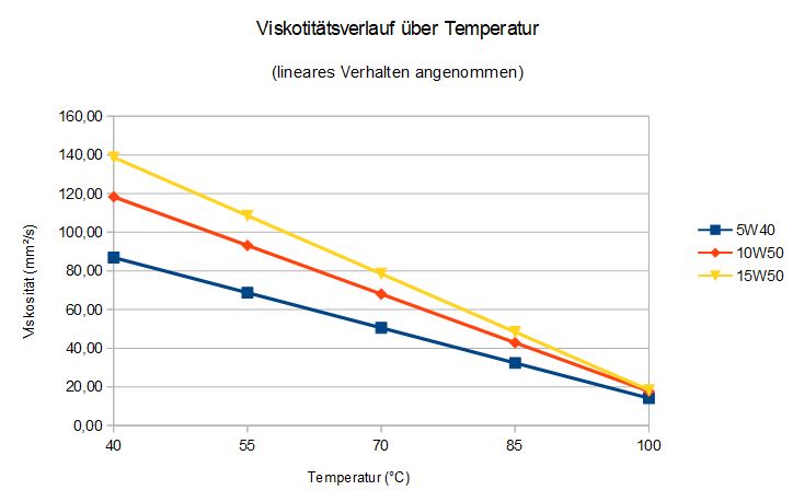

So... rein aus Neugier habe ich die drei verlinkten Datenblätter von #Ni80er einfach mal in eine Matrix übertragen und als Diagramm dargestellt. Die Datenpunkte zwischen 40 °C und 100°C sind durch lineare Interpolation entstanden (was für unsere Genauigkeitsanforderungen ausreichen sollte).
Viel Spass...
So long...
Yves
PS: was wir daraus schlussfolgern können... bei betriebswarmen Motor sind die Viskositäten der Öle relativ nah beeinander. Die größten Unterschiede gibt es bei den niedrigen Temperaturen (Kaltstart am Morgen).

So habe ich es auch gemacht. Nur händisch. Einfach auch mal aus Interesse. Wollte mich schon länger mal damit genauer befassen.
Viel Spass...
So long...
Yves
Klingt laut der Diagramme und Daten logisch. Aber ich merke den Unterschied des 10w50 Öls erst richtig, wenn sie schön heiß ist und mehr am Hahn gezogen wird. Denn dann läuft sie im Vergleich zum 5w40 deutlich leiser und die Gänge flutschen butterweich. Mit dem 5w40 wurde es mit zunehmender Temperatur immer hakeliger und lauter.
