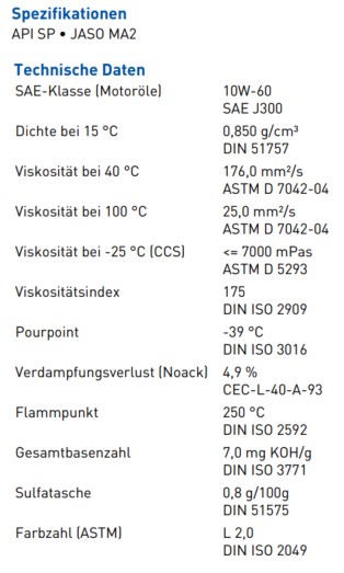

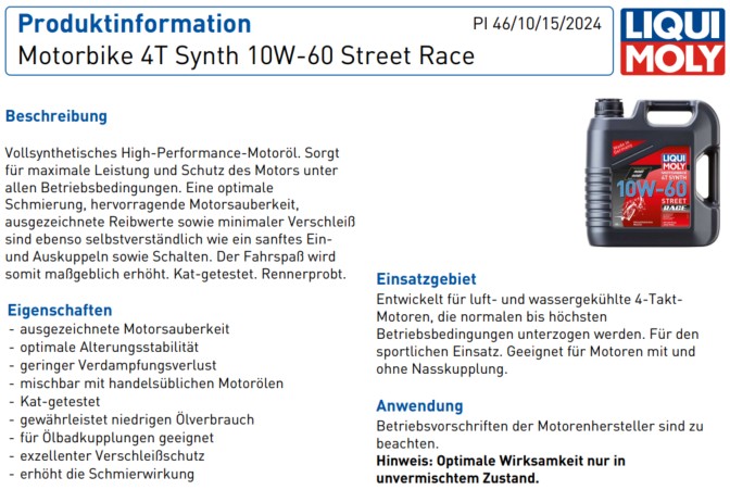

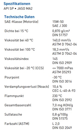

Servus beisamen,
stehe auch kurz vor Ölwechsel bei der K51. Hab bisher das LM 15W-50 Street gehabt weil es das Rasseln/Schebbern mindert. Würde mal das LM Motorbike 4T Synth 10W-60 Street Race oder Offroad Race (haben beide die gleichen Werte) probieren. Von den Viskositätswerten deutlich über dem 15W-50 Street.
Hat damit jemand Erfahrung?

Anhang anzeigen 783723 Anhang anzeigen 783724
Die Werte sehen nicht schlecht aus.
Reserven sind üppig - besonders für die Luft-Ölgekühlten.
