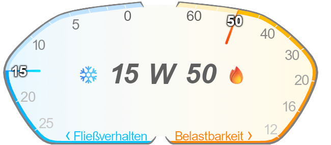

Ich warte meine GSA von 2014 selber. Hat jetzt 100tkm auf der Uhr.
Das 5W ist für die Sommer im Ruhrgebiet zu dünn. Bei 30°C Außentemperatur hatte massive Kupplungsprobleme.
Seit über 60tkm fahre ich 15W-50 von Castrol Power 1 Racing 4T ohne Probleme.
Auch bei warmen Temperaturen keine Kupplungsprobleme mehr. Unter minus 15°C fahre ich kein Motorrad :-)
Da die Maschine weltweit verkauft wird, muss das ÖL auch in Skandinavien und Sibiriern funktionieren :-)
