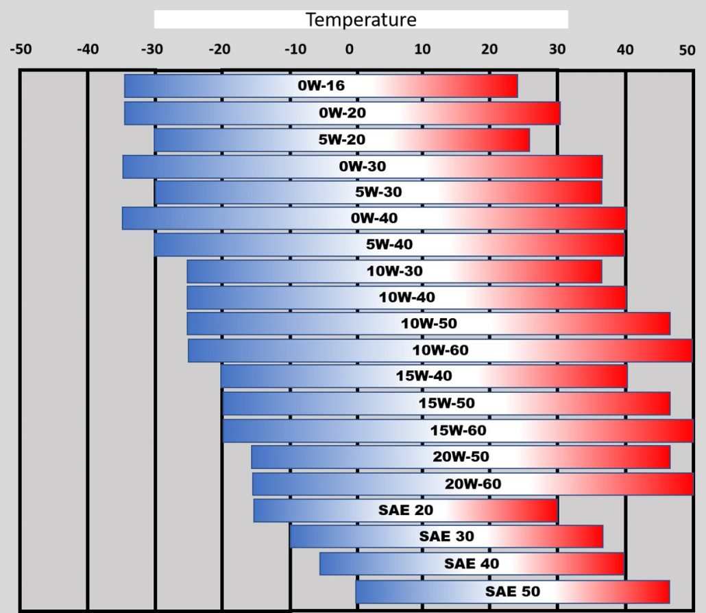

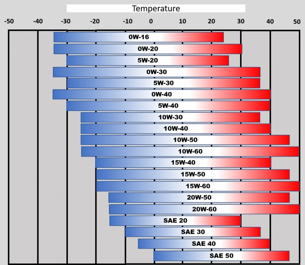

Also ich würde vom Gefühl her auch am liebsten ein 20W-50 in den Motor meiner 1250 GS kippen. Ich habe mal gelernt, je geringer die Spreizung desto besser. Und nachdem ich nicht unter 15 °C fahre, vergangenen Sommer in Südfrankreich meine GS mit dem 5W-40 Öl ordentlich Öl verbraucht hat, kommt mir das 20W-50 durchaus sympathisch rüber.
Wenn ich auf die nachfolgende Tabelle referenziere, sehe ich ein 20er Öl auch nicht als unpassend für unsere Breiten:
Was soll das bringen? Ob 20 oder 10W 50 ist doch Wurscht. Im warmen Zustand (50) das selbe. Also passt 10W50 gut. Da hat sich BMW bestimmt was bei gedacht, nämlich dass das Öl beim Start schnell überall hinkommt. Das ist bei dem 10W schon eingeschränkt, merkt man auch beim Einfüllen. Ein 20 er ist (übertrieben), kalt, zäh wie Honig. In Harleys oder anderen, großen V2 wird sowas vorgeschrieben.
