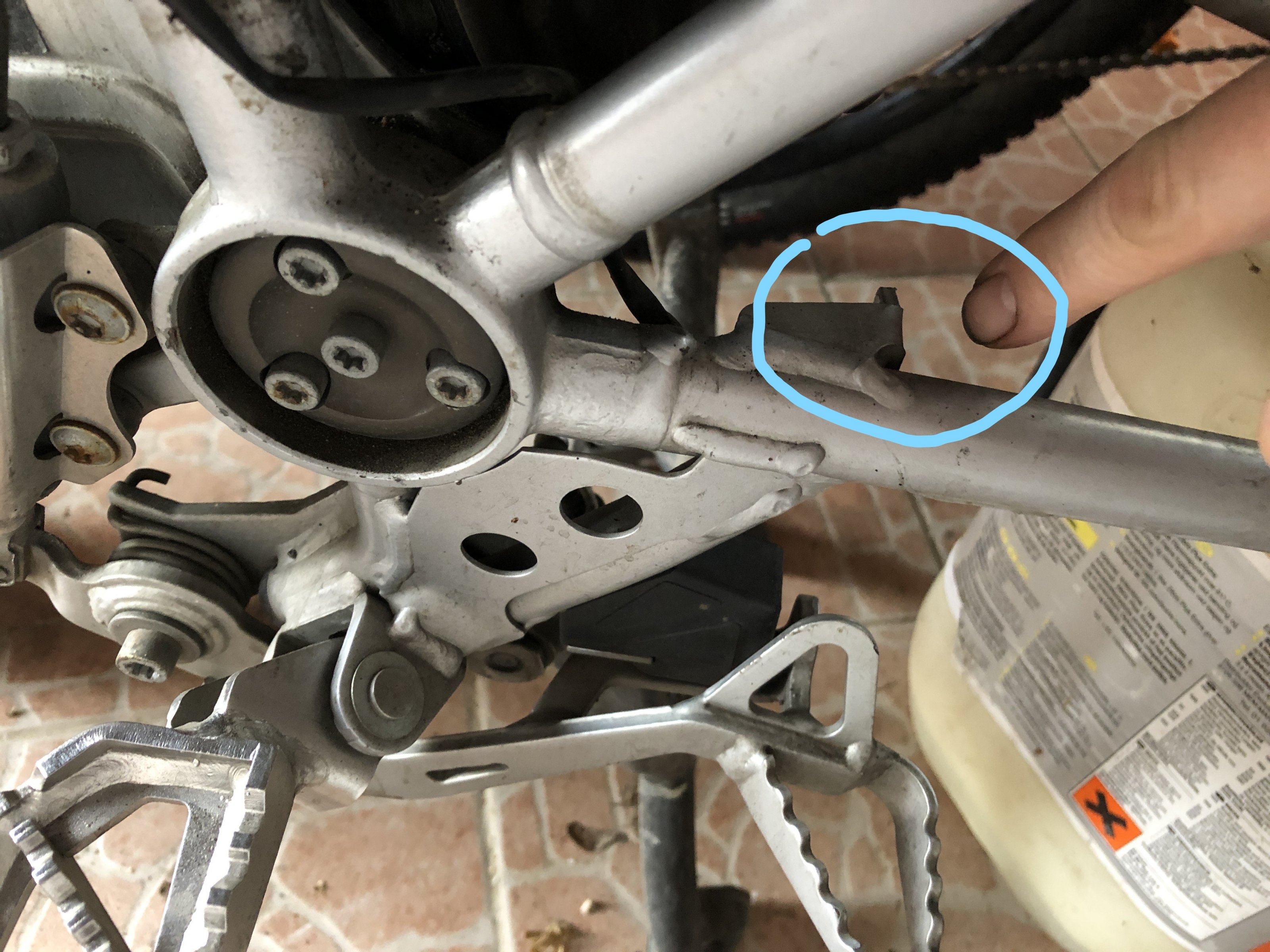

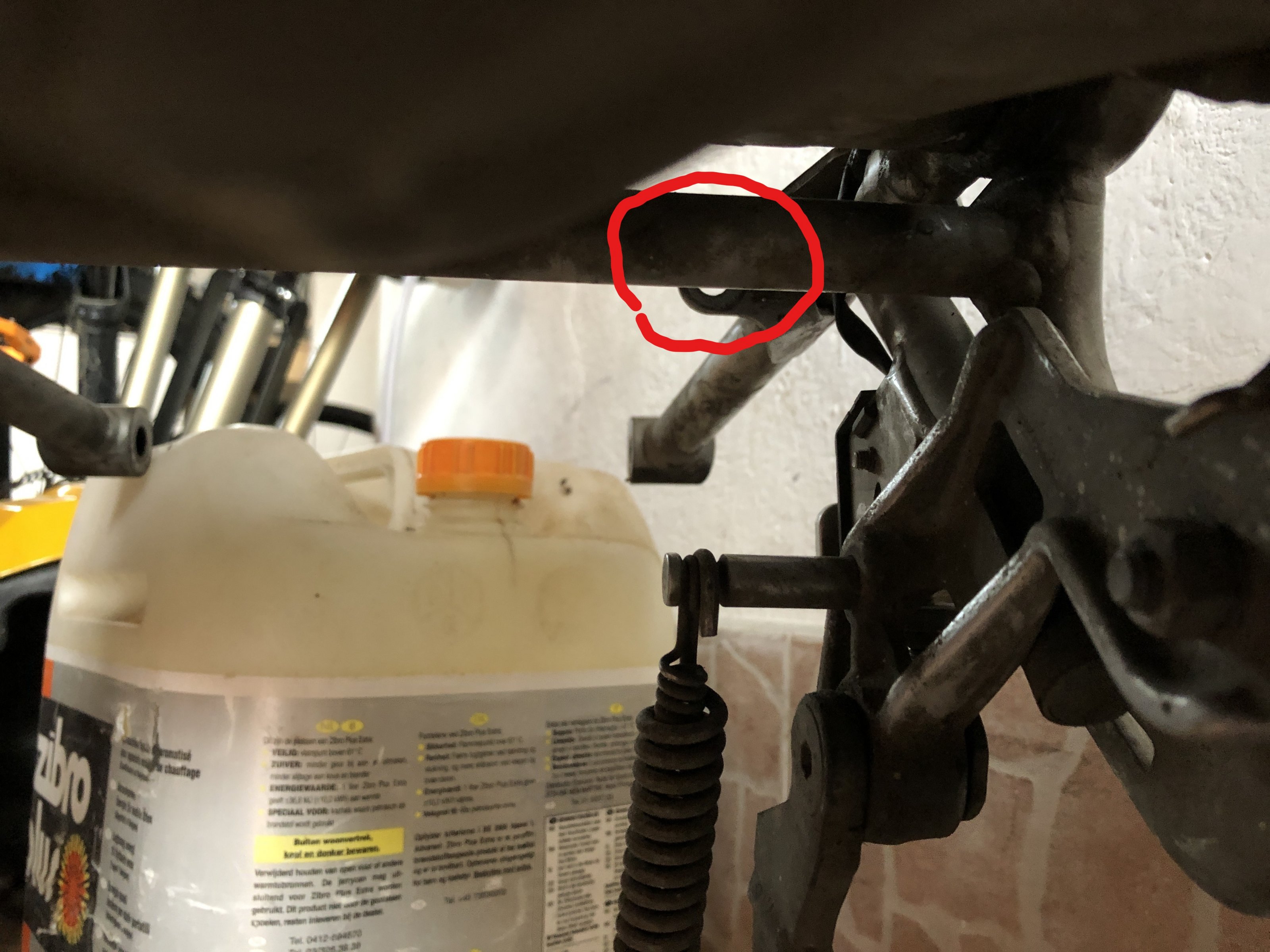

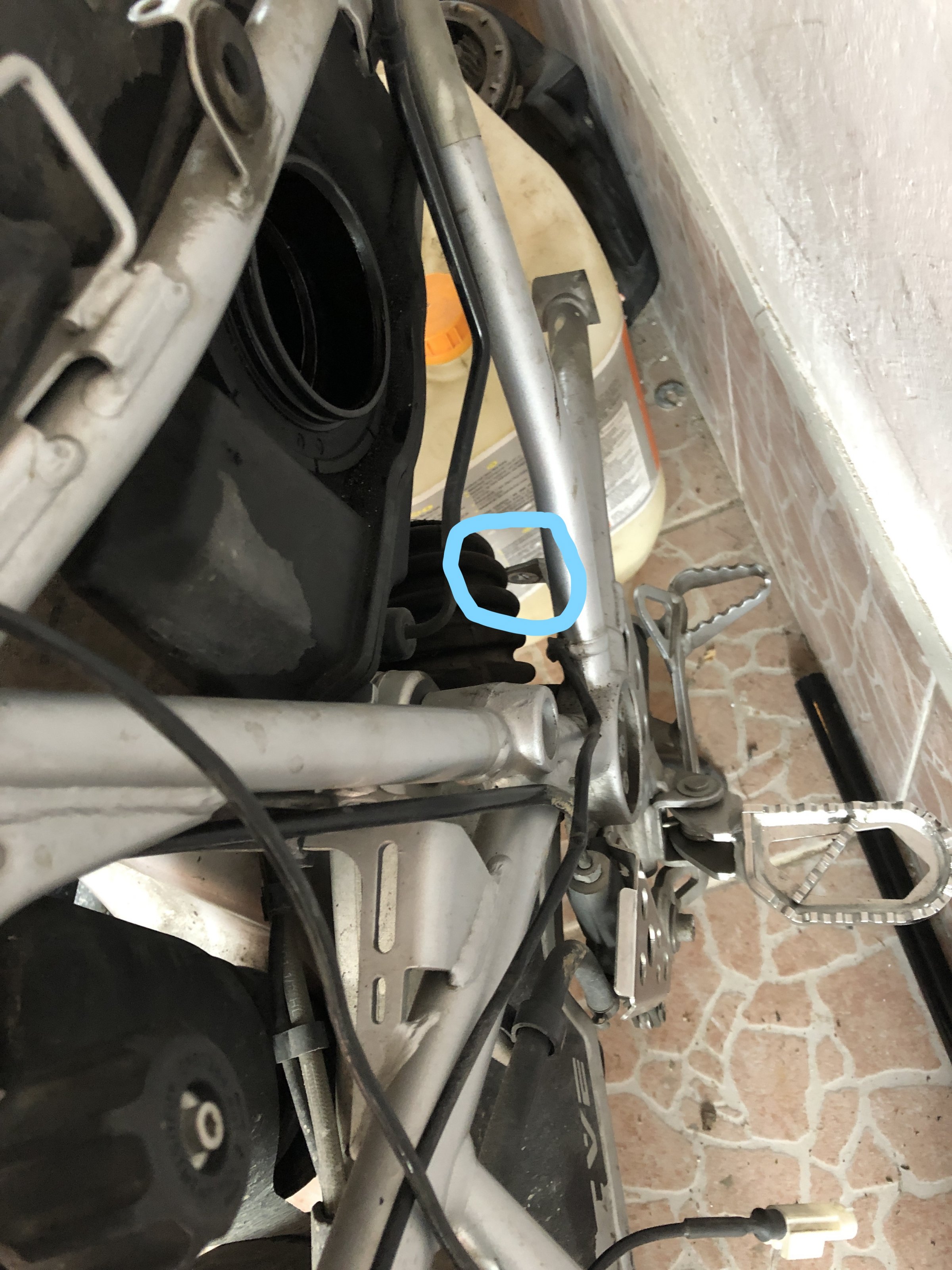

Könnt ihr mir sagen ob ich irgendeine verdreckte Schraube vergessen habe ?
Ist die Welle mit einen Sprengring gesichert ?
Ja, die welle ist mit einem Ring gesichert, bekommst aber mit leichtem Druck mittels Schraubenzieher aus ihrer Verankerung leicht raus. getriebeseitiger Gummibalg nach hinten ziehen, mit dem Schraubenzieher schräg ansetzen und rausdrücken. Is echt kein Kraftakt und funktioniert ganz gut.
Und JA, unten rechts ist eine horizontale Torxschraube hinter dem Rahmen. die hat auch bei mir den Erstversuch behindert ;-) is a bissl fummelig, ich habs mit einer kleinen Ratsche und Nuss rausbekommen......

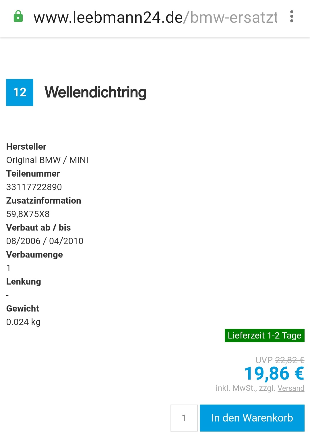

Hallo mein Wellendichtring am Endantrieb aussen ist undicht.
Wollte ihn gerade wechseln, dabei ist mir aufgefallen, dass der Orginale 60mm ist und der neue 59,8mm hat. Bei beiden steht BMW drauf.
Gibt es da verschiedene.

Nein nicht altersbeding es steht 60mm auf den alten Wedi drauf.
Naja egal ich hab jetzt den überteuerten reingebaut.
Mir stellt sich die Frage, ob da nicht wieder Kohle gemacht wird. Den 60x8x75 als Normteil gibt es nämlich für 5Euro, statt den Originalen für 20Euro.

59,5 mm ist richtig, der Dichtring wurde von 60 mm auf 59,5 mm geändert, damit es auf der Außenseite endlich dicht wird.

Ok mal schauen ob es die Grösse als Normteil gibt. Angeboten wird nämlich nur 59,8mm.

Hab mich da verschrieben, sollte 59,8 mm sein.
Wirst du aber aufem freuen Markt keinen finden, erst recht keinen, der mit der Kunststoffabdeckung harmoniert.

Ich habe schon so manche Anbieter durchsucht, und keinen mit 59,8mm Wellendurchmesser gefunden.
Ich bin der Meinung, dass sich BMW hierfür ein Werkzeug hat fertigen lassen und diese Ringe somit exclusive für BMW gefertigt werden.
Wenn aber mehr Druck auf der Dichtlippe vorhanden sein soll, könnte man auch an einem 60x75X8 die Feder etwas kürzen. Somit erhöht sich der Druck der Dichtlippe auf die Welle auch. Aber da ist Vorsicht angesagt. Nicht zuviel von der Feder abnehmen.
