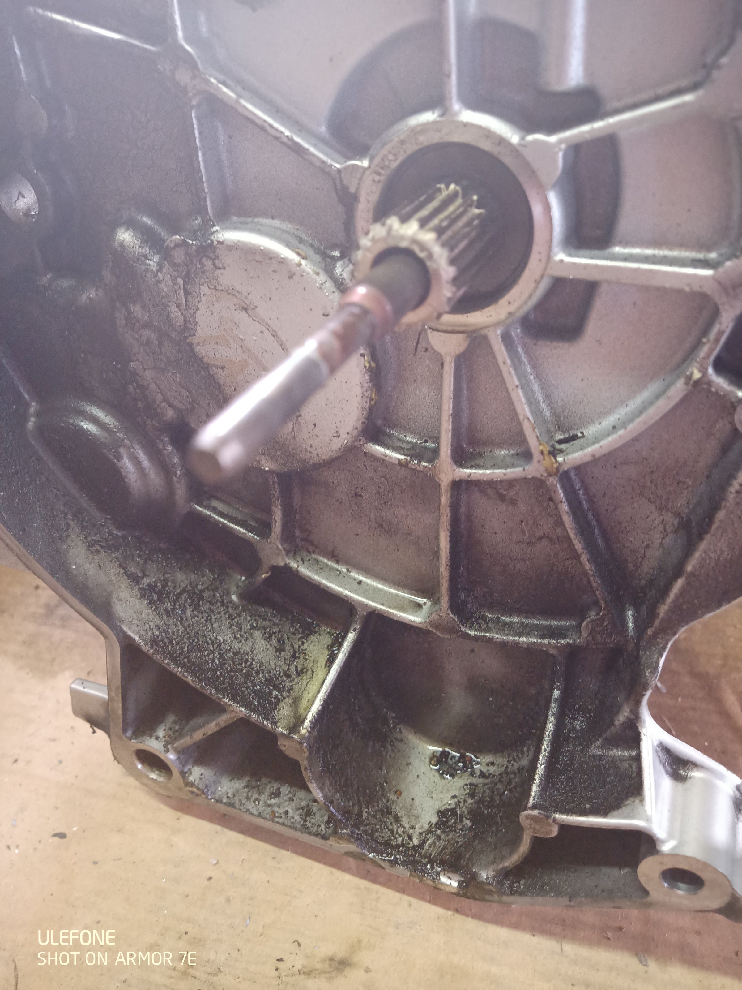

Bei meiner R1200GS muss ich nun leider den Getriebesimmering wechseln, da dieser auf 100km doch einige Tropfen zu viel Getriebeöl durchlässt.
Wenn ich einmal das Getriebe ab habe würde ich auch parallel den Kurbelwellensimmering wechseln (ist noch dicht).

Mal schauen was genau undicht ist .
Auf jeden Fall sifft Getriebeöl raus .

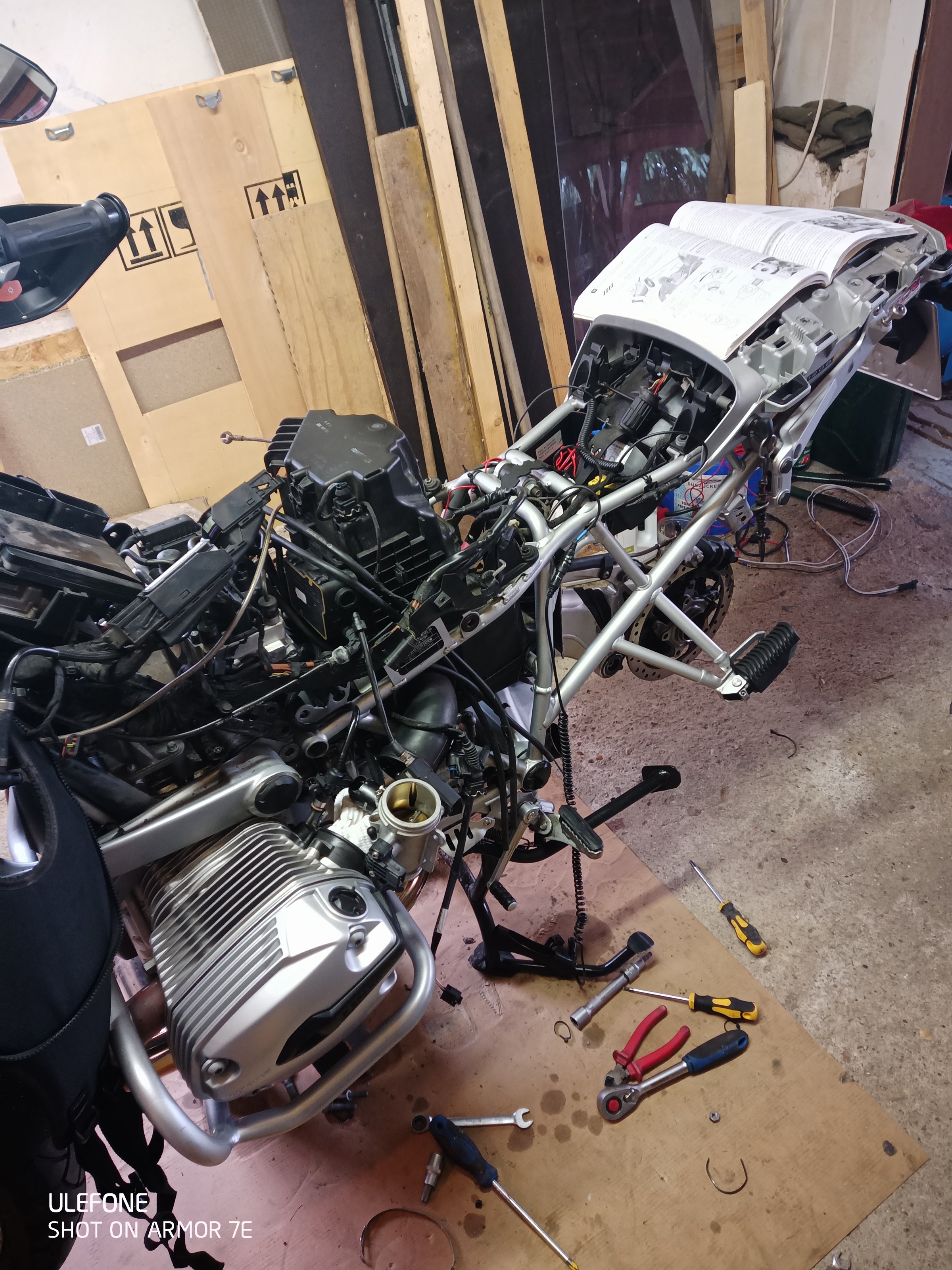

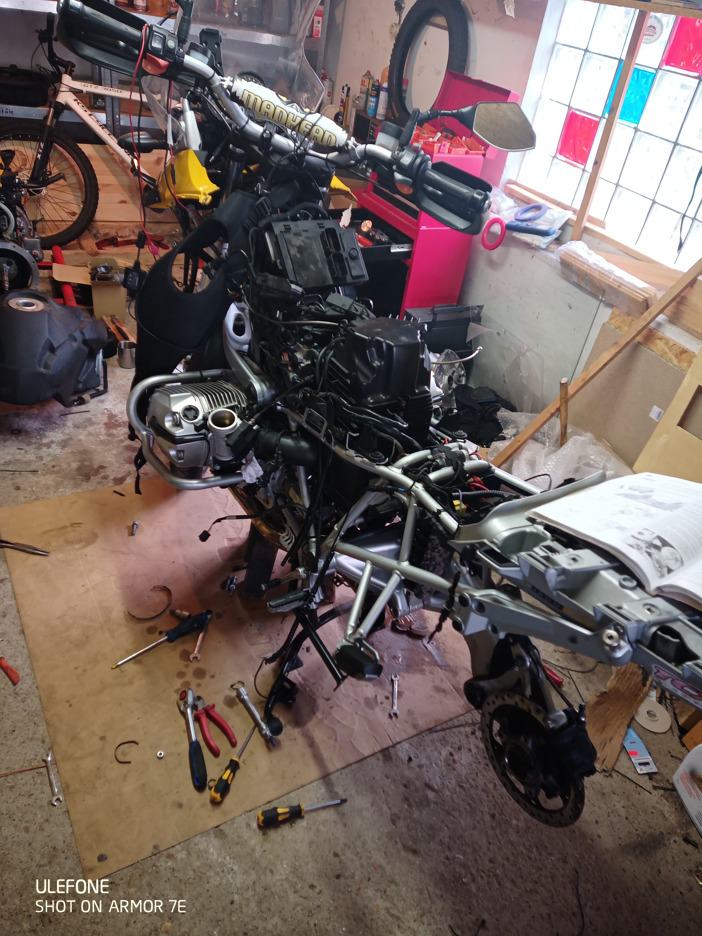

Ich bekomme einfach nicht den hinteren Rahmen abgezogen.
Ich habe die 4 Schrauben raus und Elektrik , Kabel , Schläuche gelockert oder abgeklemmt .
Könnt ihr mir sagen ob ich irgendeine versteckte Schraube vergessen habe ?
Ist die Welle mit einen Sprengring gesichert ?
Könnt ihr mir sagen ob ich irgendeine verdreckte Schraube vergessen habe ?
Der Rahmen lässt sich schon mal nach unten und oben bewegen und ist 2cm nach hinten gewandert

Hallo FranzZwi
Hast du auch die Schraube unterm Getriebe heraus geschraubt? Leider habe ich kein Bild, ich hatte mal dasselbe Problem, die Schraube ist schlecht zu sehen , schau da mal nach.

Der Hauptständer hängt doch auch am Heckrahmen, oder bei dir nicht🤔

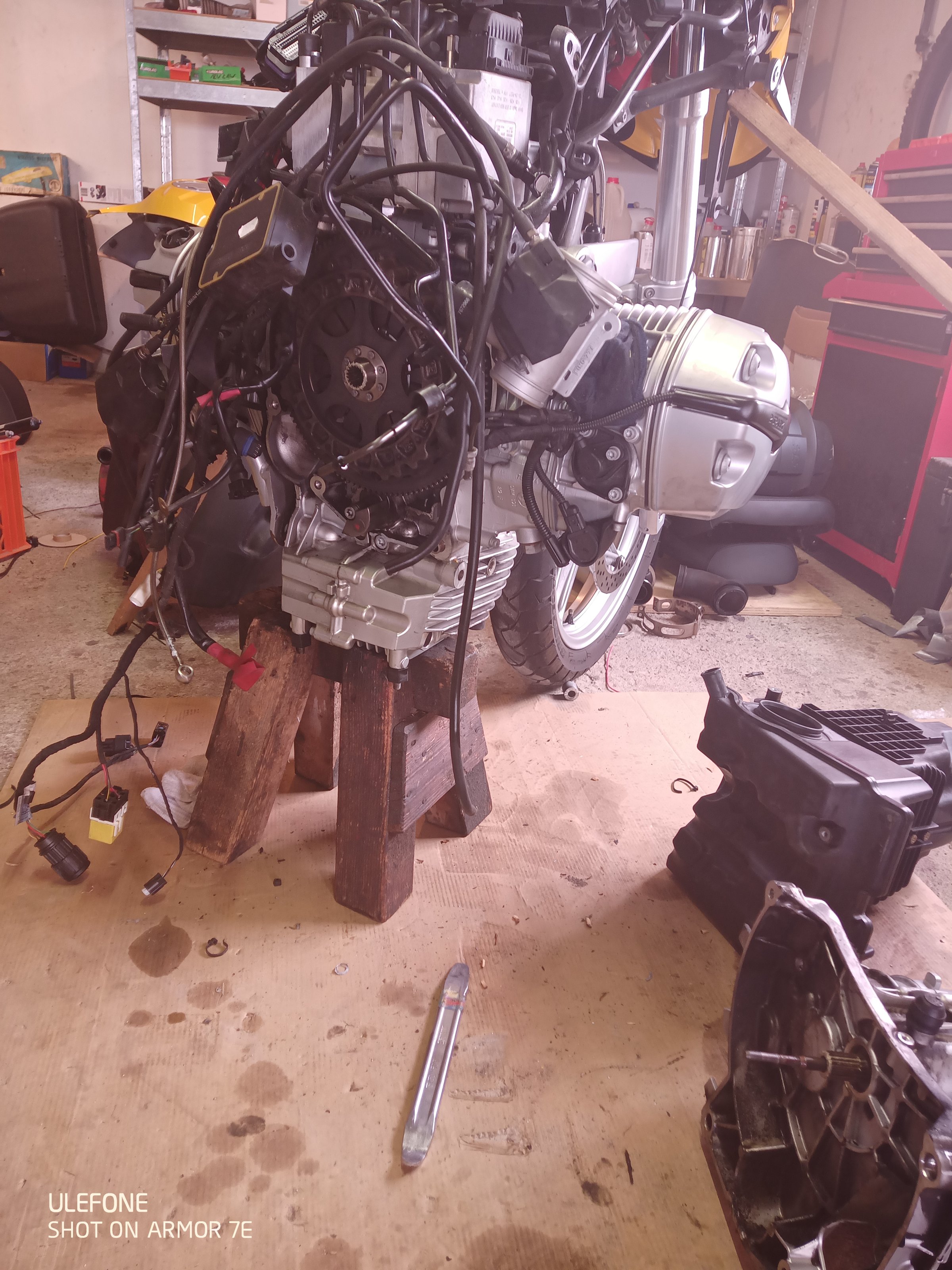

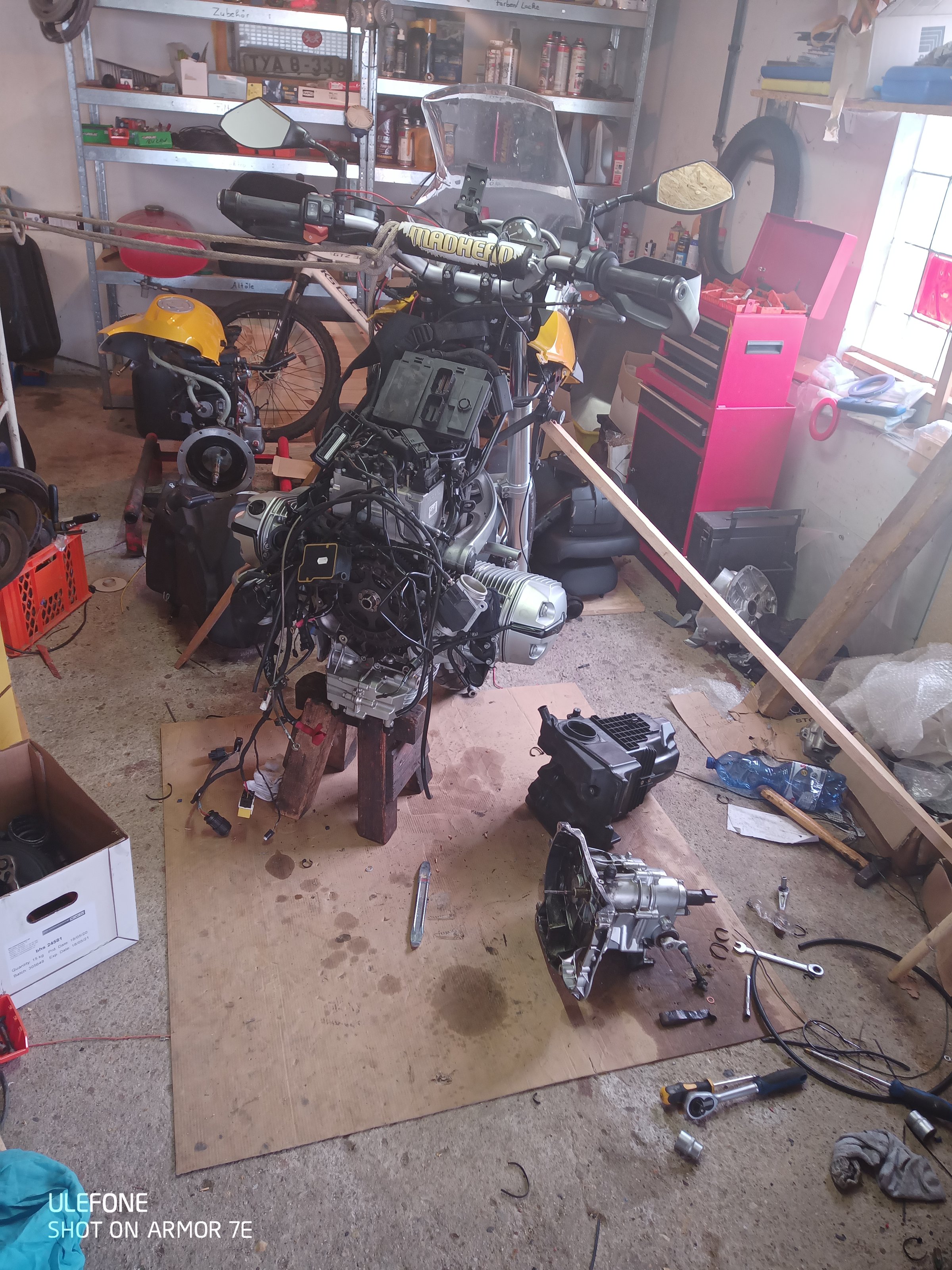

Die Schraube war der Übeltäter .
Der Rahmen ist jetzt endlich auseinander .
Hoffentlich bekomme ich nächste Woche alles wieder ordentlich zusammen :rollleyyes:.
Die Wellendichtringe werde ich nächste Woche Donnerstag in Angriff nehmen.
