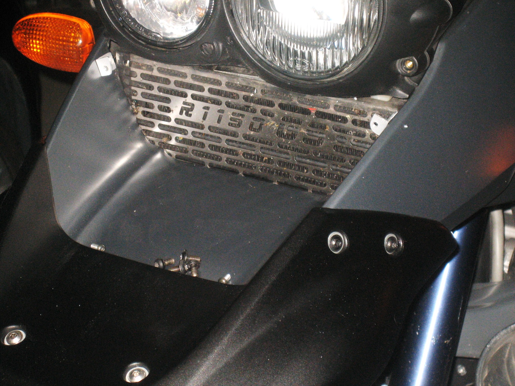

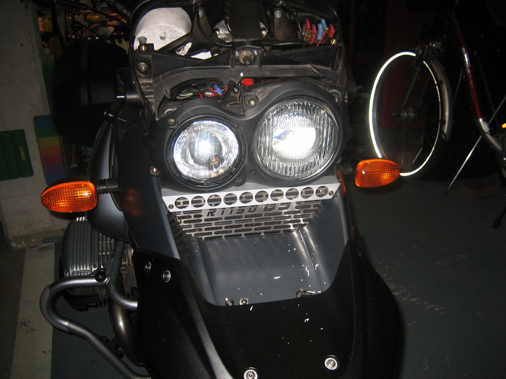

Ich fahre ja schon ein paar Wochen damit rum. Bilder waren ja schon weiter oben.
In den Blicken anderer Verkehrsteilnehmer, sehe ich oft Erstaunen, was fürn ´nen Mopped da so hell leuchtet.

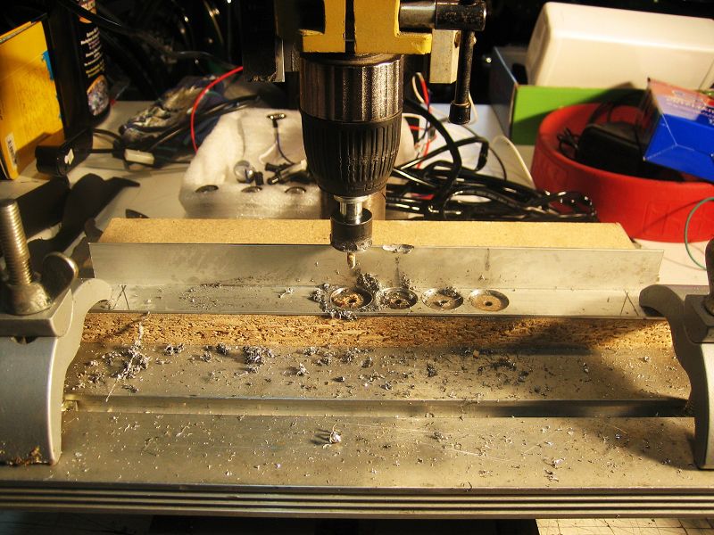

Also, ich habe jetzt mal umdisponiert. Nix Winterarbeit.

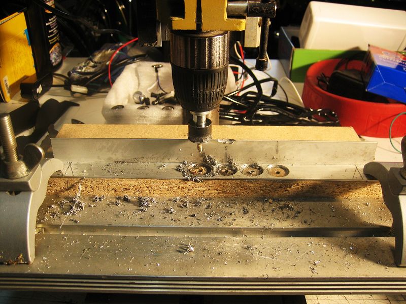

Gestern habe ich schon mal angefangen und einige Teile vorbereitet. Winkel-Alu zugeschnitten, Lampenmaske unten um 20 mm gekürzt, etc.

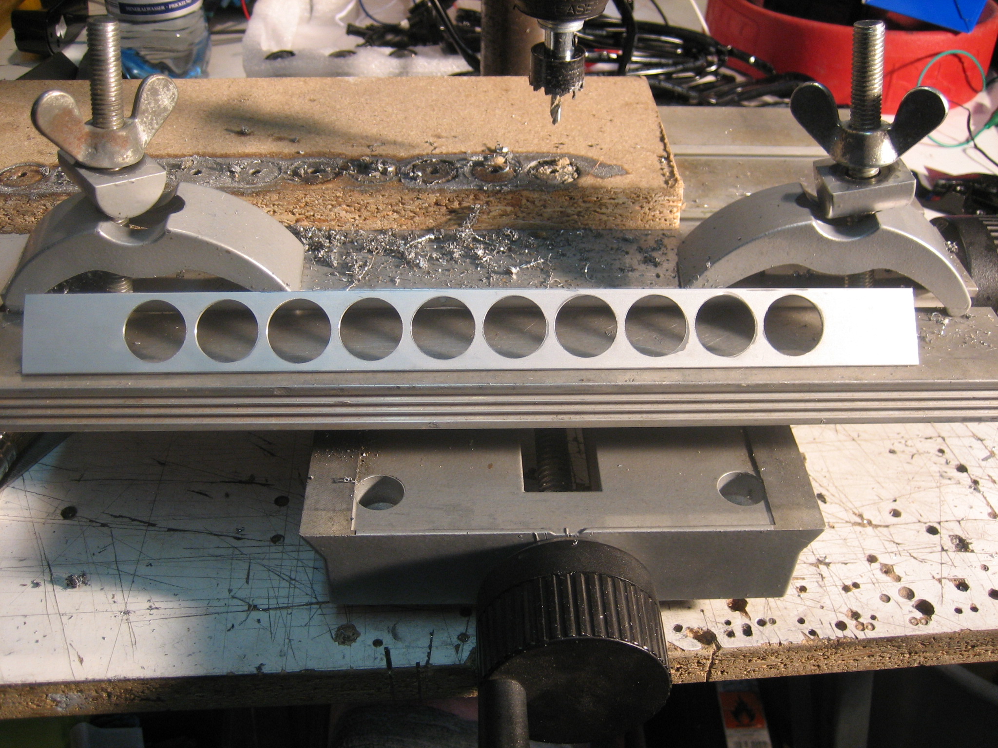

Heute habe ich dann die Schiene (Winkel-Alu 25 x 25 mm) gebohrt. 10 Löcher mit 20 mm Durchmesser.
Und hier fertig gebohrt:

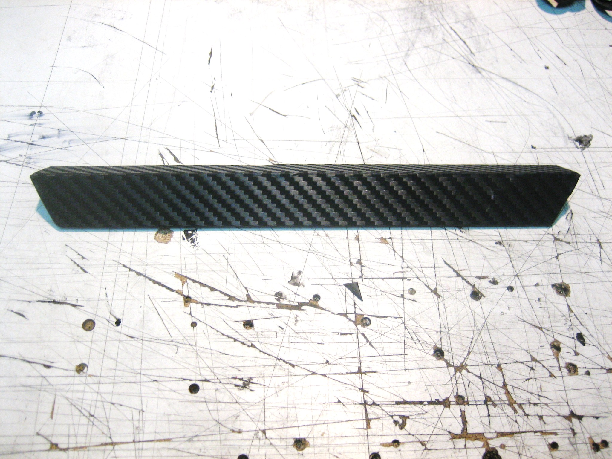

Zum Schluss noch das Teil mit Carbonfolie überzogen:

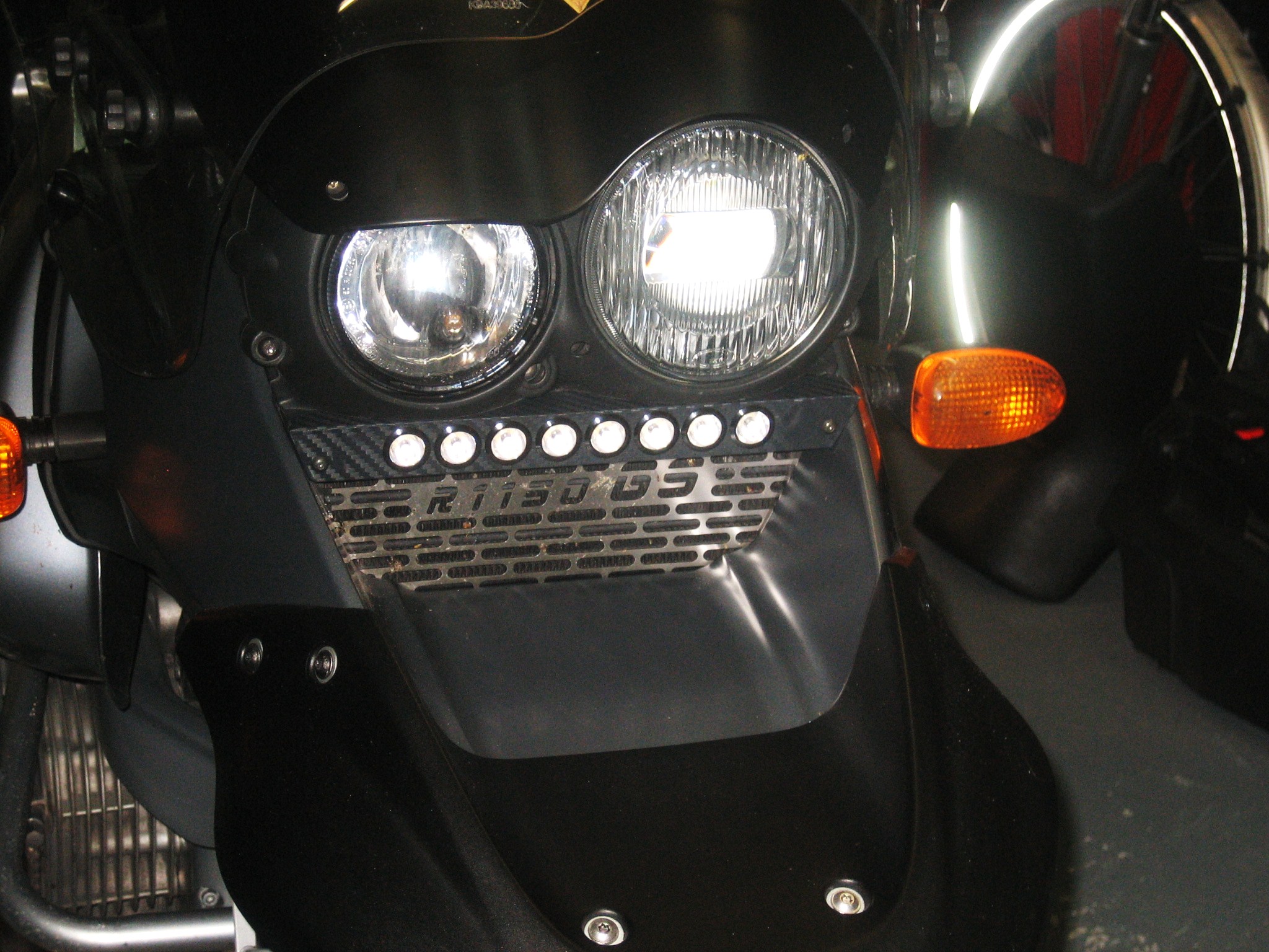

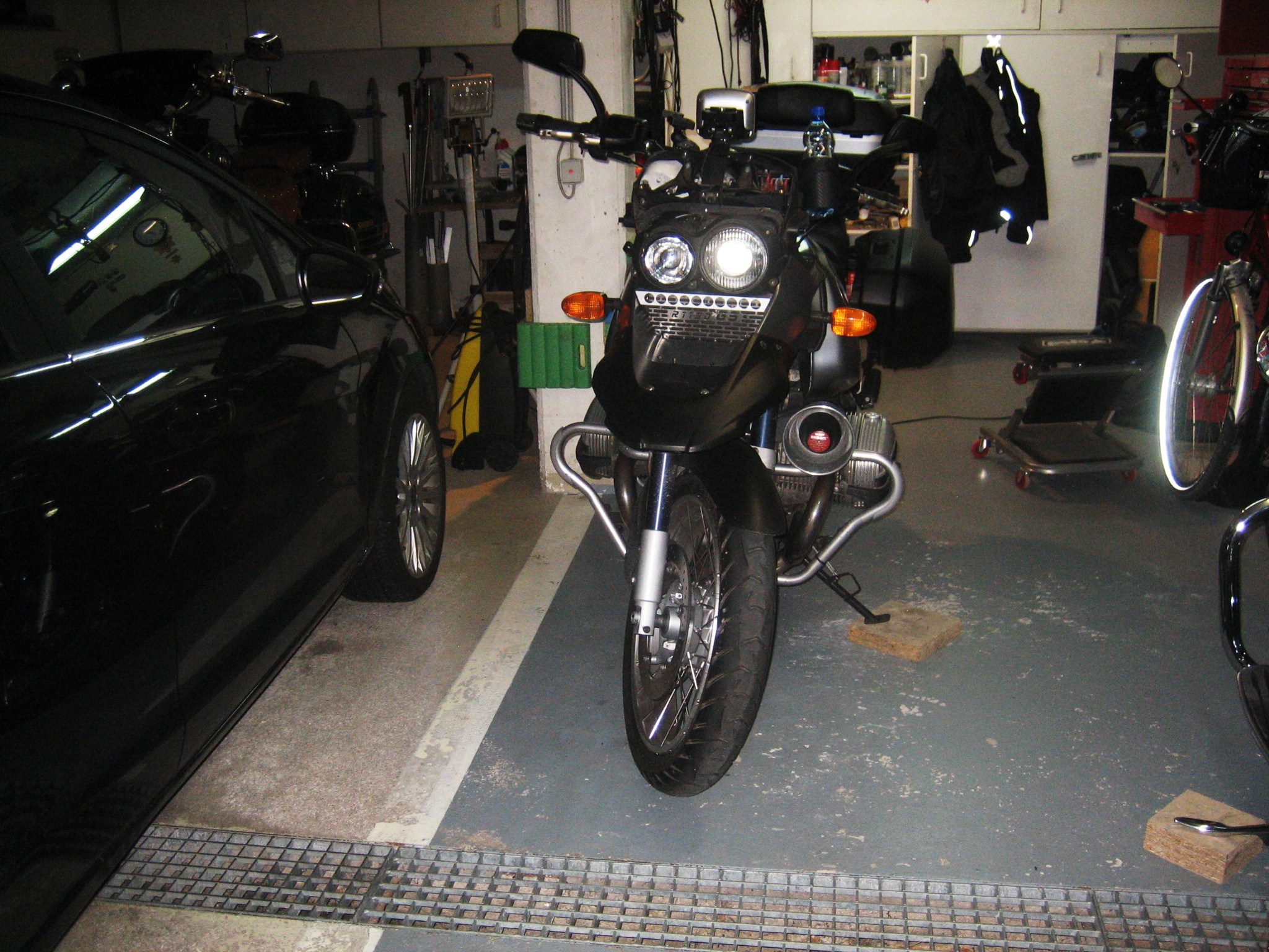

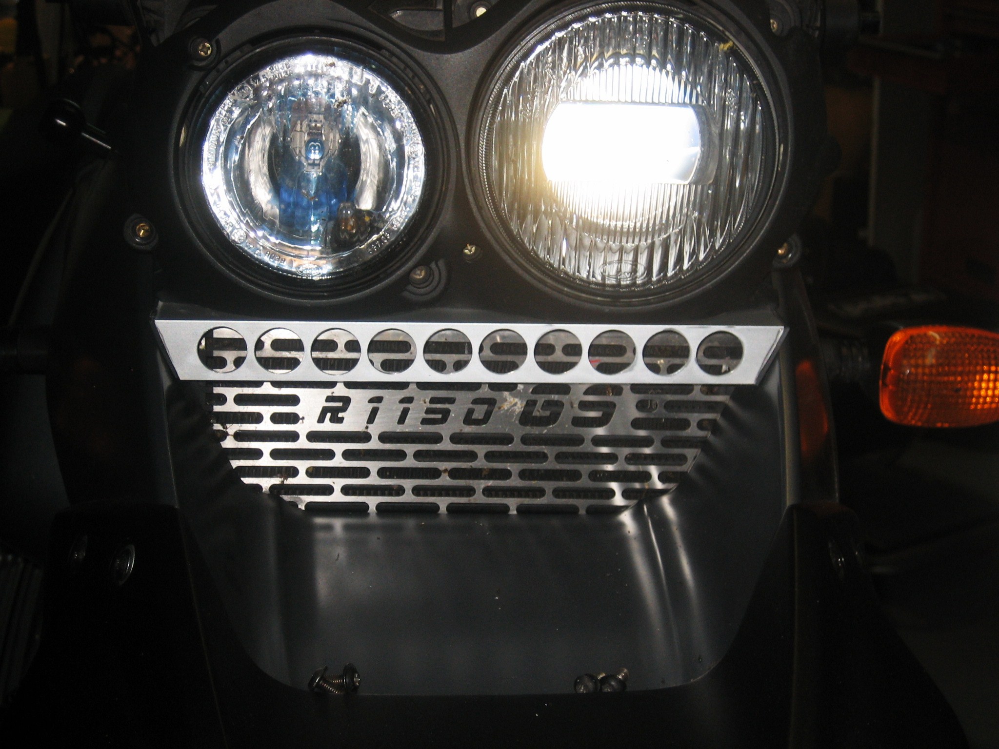

Fertig!
Ich habe nur 8 Lampen verwendet. Schaut besser aus.
Leuchten ausgesprochen hell. Mal sehen, wie das bei Sonnenschein aussieht.
