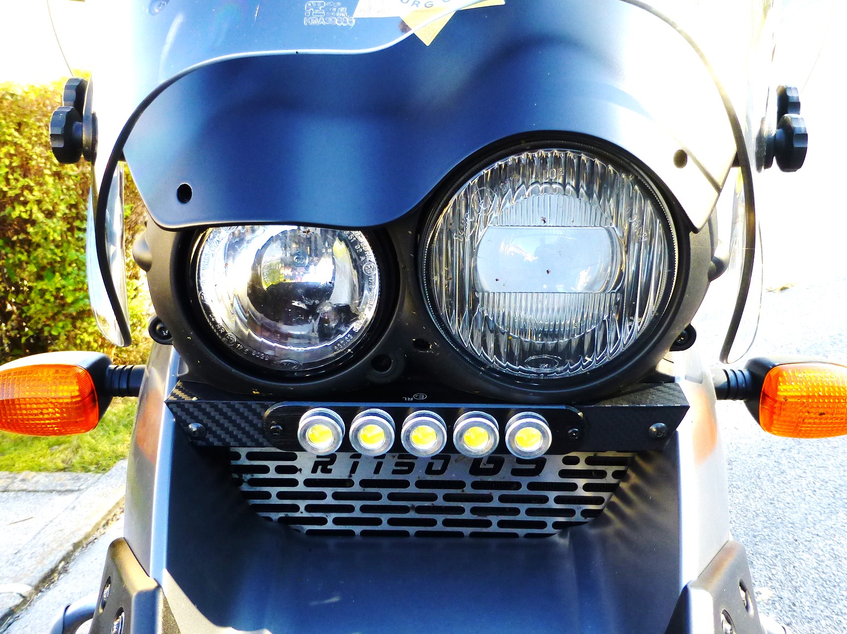

Hallo Walter,
sieht ja klasse aus. Da hast Du Dich aber ordentlich ins Zeug gelegt und eine schöne Arbeit geleistet.
Schicke Werkstatt.
Reschbekt !:respekt:
@ice-bear,
klar, das ging ja so nicht. Abblendlicht und Fernlicht leuchteten viel zu kurz vor die Q. Die Maske drückte die TFL -Halterung unten nach hinten. Sogar der Verstellhebel war dadurch funktionslos.
Hab die Halterung so abgeändert, dass die kleinen Winkel der Halterung nicht mehr die Maske berühren.
Hab die Winkel hinter den Lampen verschwinden lassen und dann passte alles.
tschöö Matthias

Danke Matthias!
War nicht gaaanz unproblematisch, aber trotzdem ging´s relativ schnell. Habe eigentlich mehr Zeit eingeplant gehabt.
Heute werde ich mal bei Sonnenschein testen, wie gut sie sichtbar sind. Und ev. Fotos machen. In der dunklen Garage war das gestern nicht möglich, da die Kamera das nicht verkraftet hätte.
Und meine "schicke Werkstatt" ist nur ein Tiefgaragenplatz!

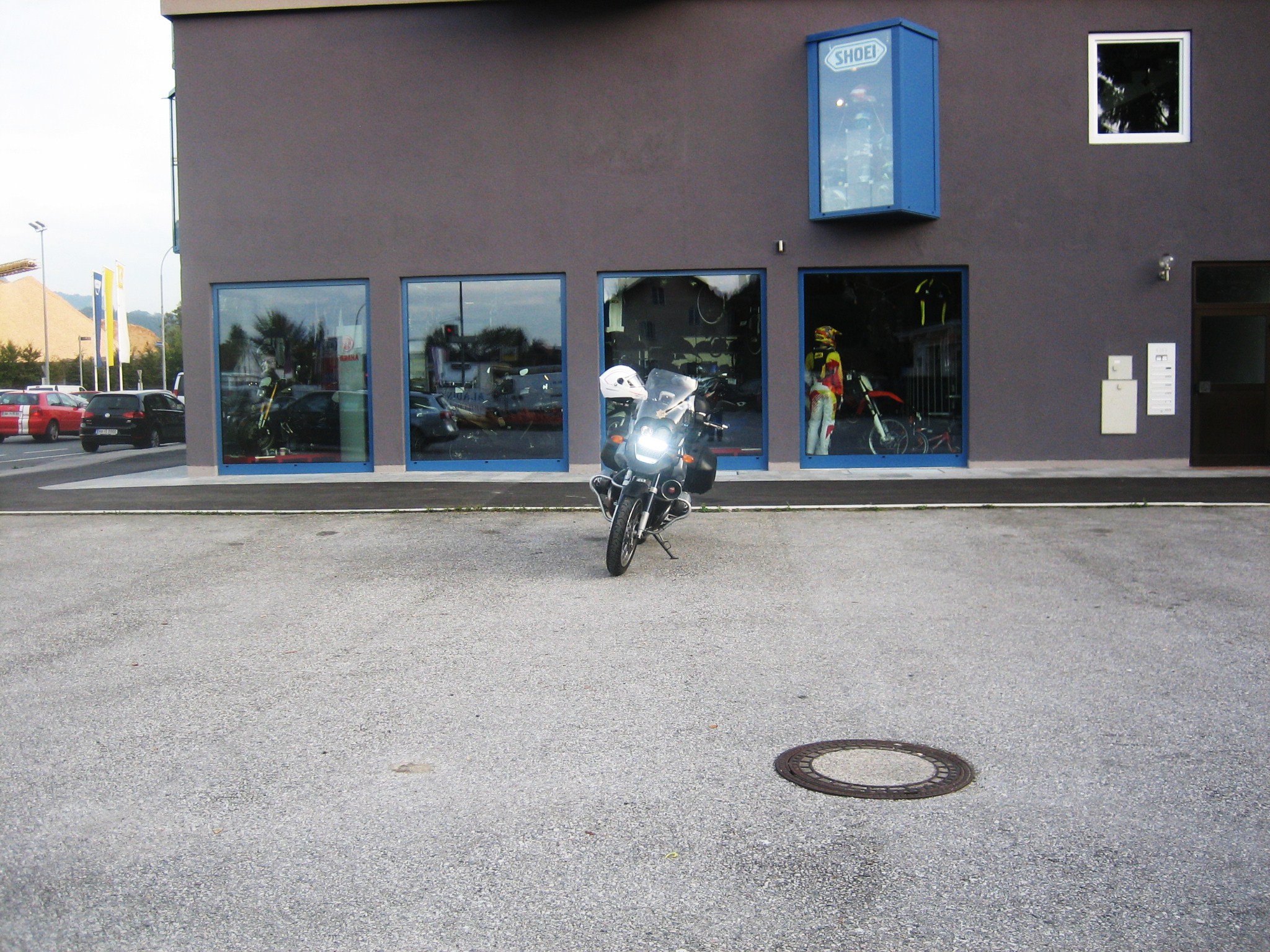

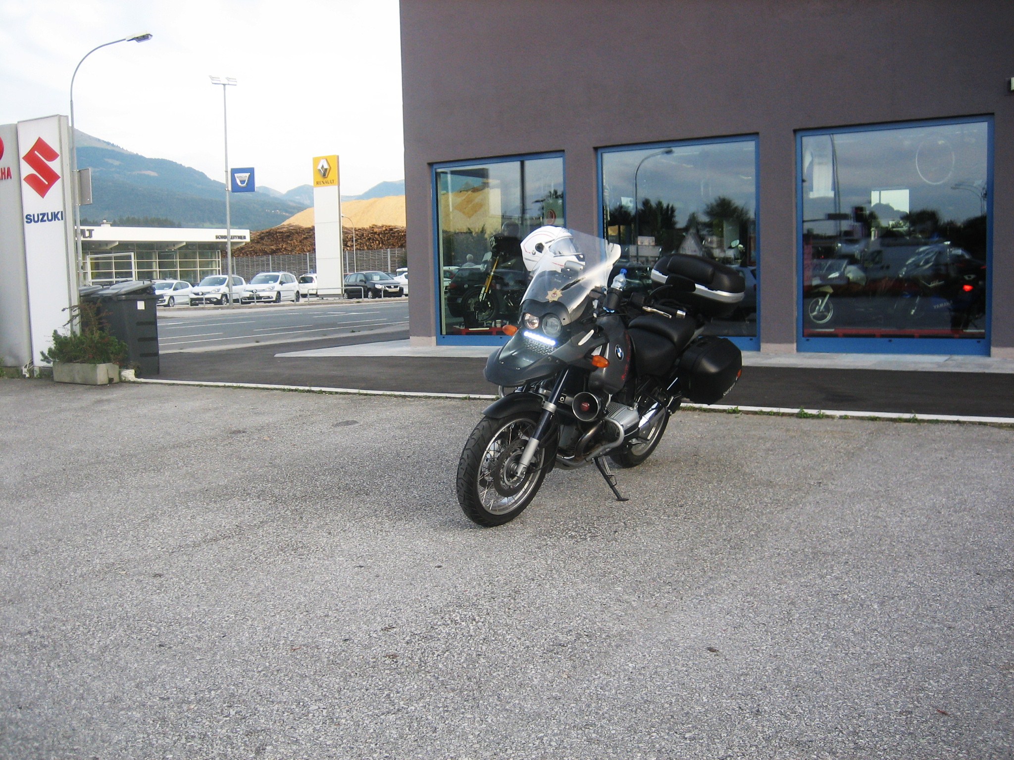

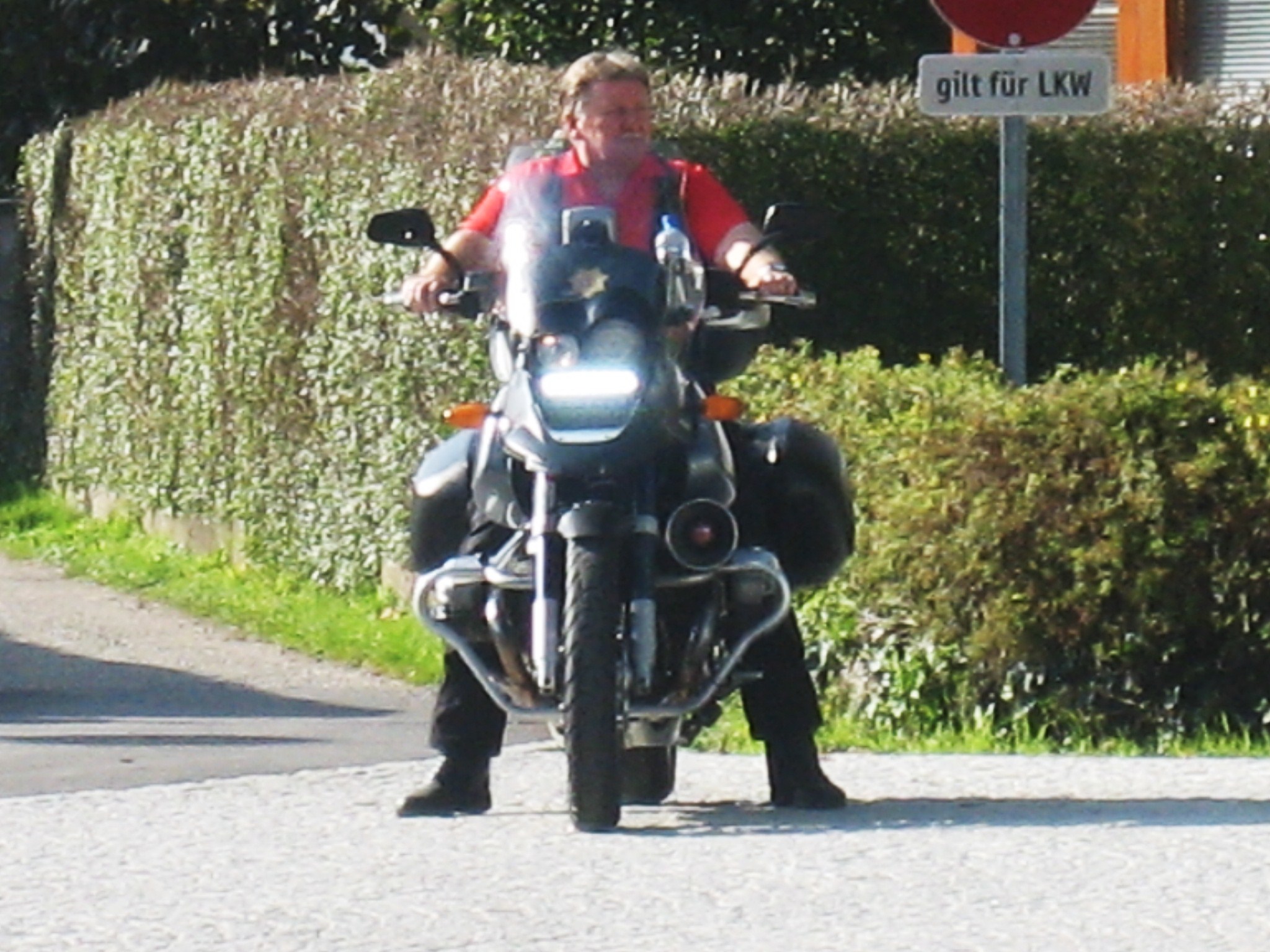

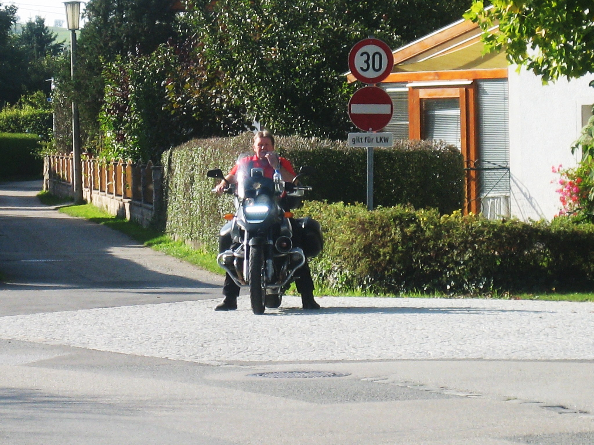

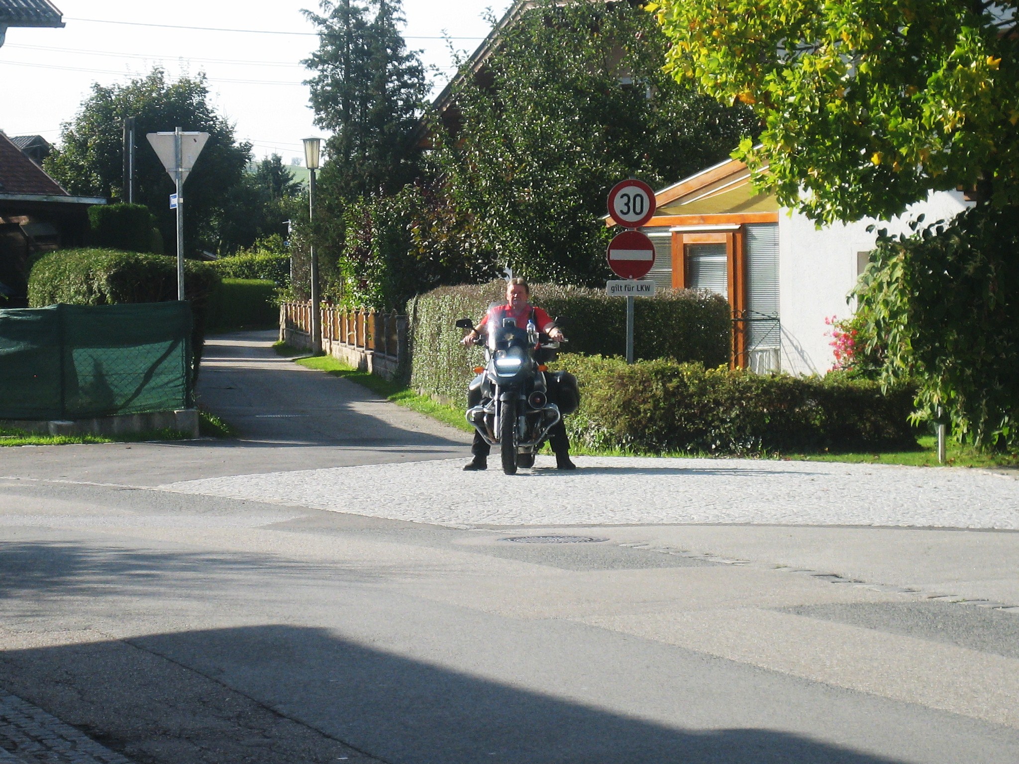

Heute war Testtag. Und ich bin höchst zufrieden. Besser geht fast nicht.
Bisher bin ich bei Tag immer mit Fernlicht gefahren. Ist zwar bei uns nicht erlaubt, aber die Polizei toleriert es und sieht großzügig darüber hinweg. Insbesondere im Hinblick auf die steigenden Unfallzahlen mit "übersehenen" Bikern. Sollte mich doch mal einer beanstanden dann sage ich ihm, dass mir mein Leben und meine Gesundheit schon ein paar Euro Strafe wert sein würden. Ich glaube, das könnte ihn umstimmen. Und wenn nicht.....auch egal.
Aber das ist jetzt ohnehinalles History, denn mein neues TFL ist überwältigend. Meine Frau ist vor mir gefahren und sagte, das Licht ist aus jeder Entfernung sehr gut zu sehen und vor allem sogut wie nicht zu übersehen!
Ein paar Bilder haben wir auch gemacht. Sowohl am Nachmittag bei strahlendem Sonnenschein, als auch am Spätnachmittag gegen den frühen Abend. Aus verschiedenen Entfernungen und verschiedenen Winkeln. Es war immer sehr hell und gut zu sehen.

Hi, kann Dir versprechen, das du auch über Tag nicht übersehen wirst, da war jemand auf dem Westerwaldtreffen mit so einer Konstruktion, da erblassen selbst die Audi Fahrer.
Davon bin ich mittlerweile auch überzeugt! :cool:

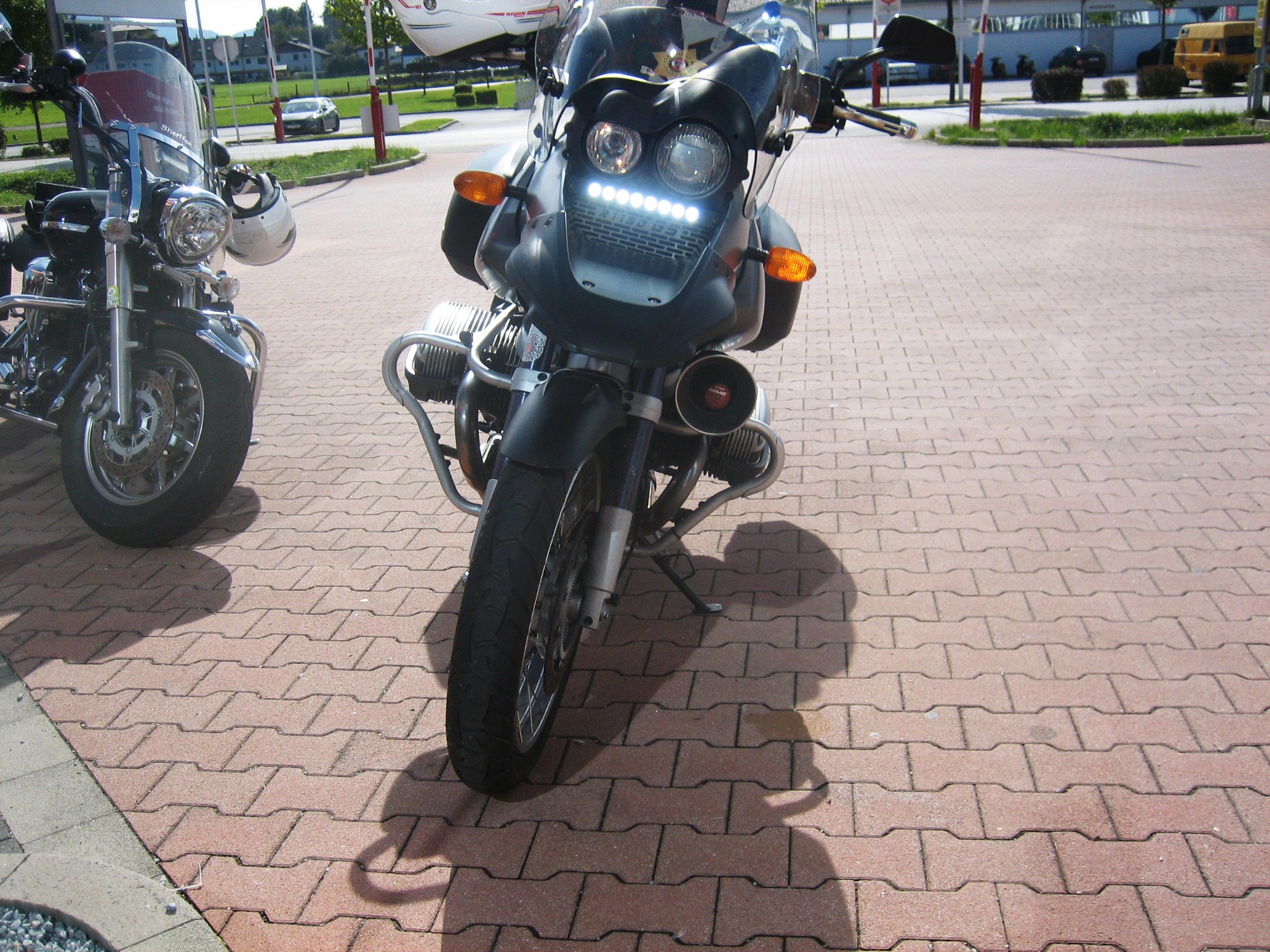

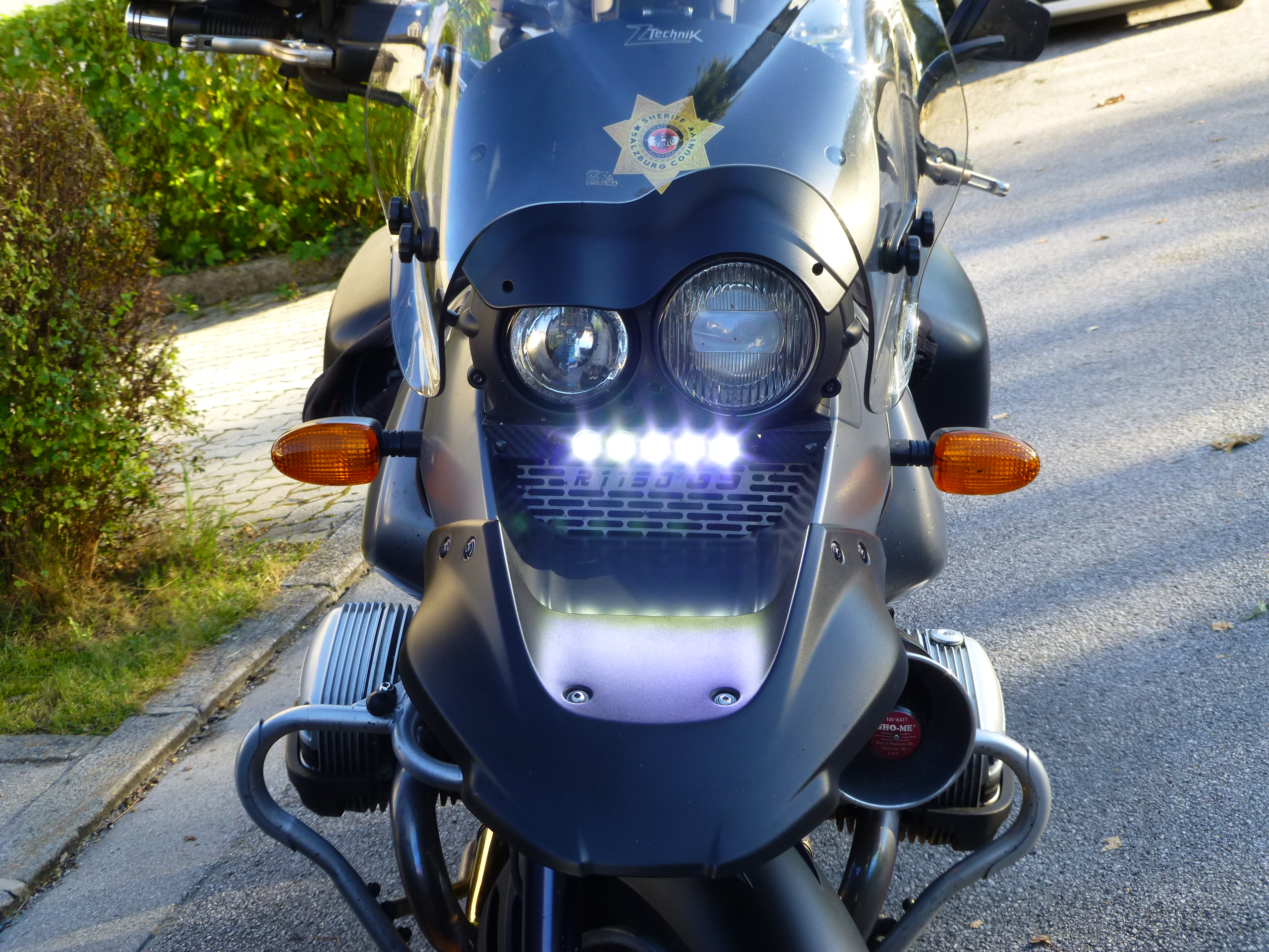

Übrigens, die TFL gehören schon der Vergangenheit an. Haben nur einige Tage gehalten. MEIN Fehler!!!
Die einzelnen LEDs sind in Serie geschaltet und ich habe auf jeder Seite eines weg gelassen. Dadurch dürften
die Übrigen überlastet worden sein. Naja, Blödheit gehört bestraft.
Jetzt habe ich ANDERE verbaut. Die sind schon fix und fertig - mit eingebautem Steuergerät. Da brauchte ich nix mehr dran herumbasteln. Die Leuchten sind schön hell, gut sichtbar mit 1,2W pro LED.
Bilder siehst am Abend oder morgen.

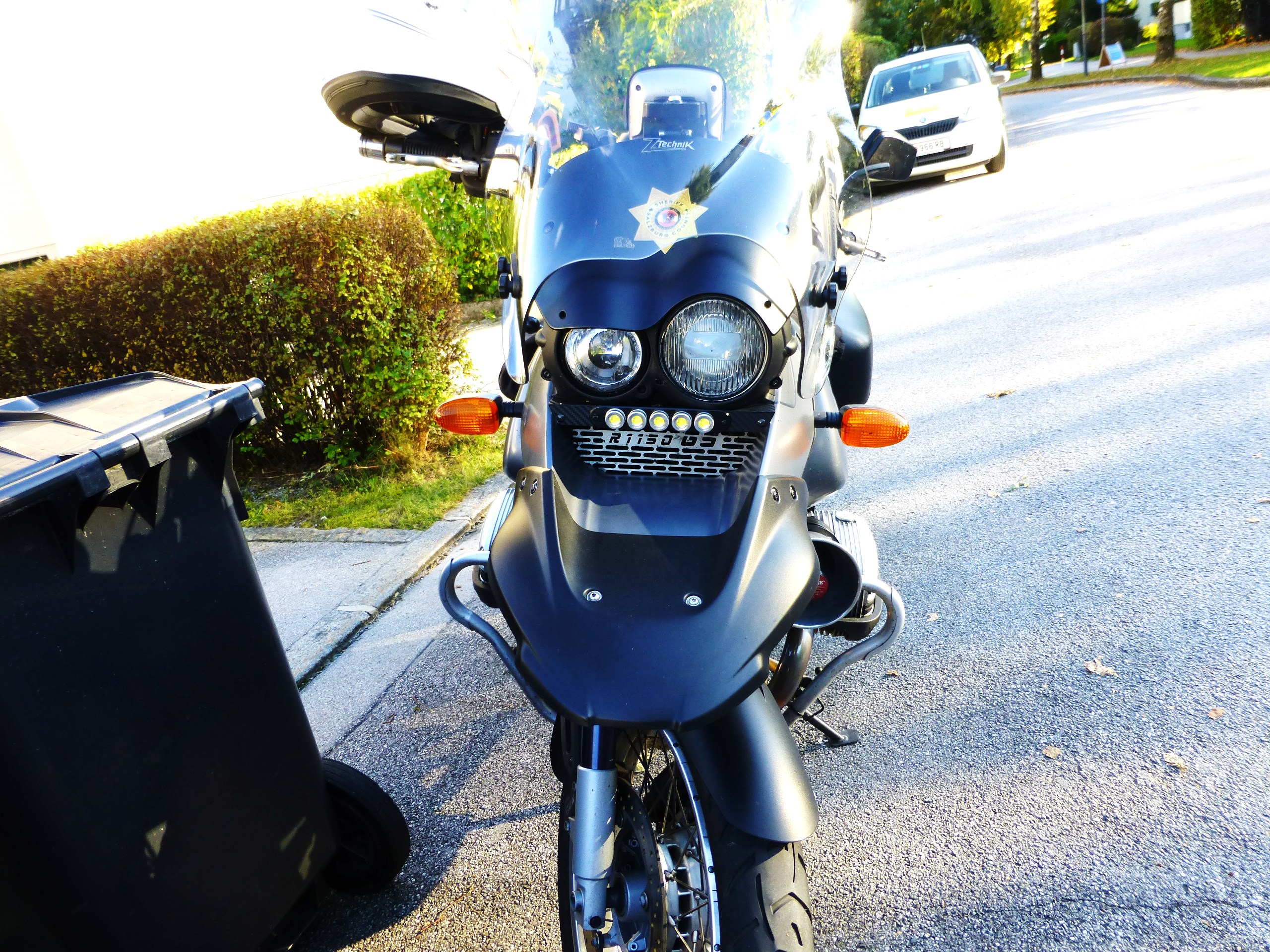

Die Optik ist schon etwas anders. Vorher 8 LED´s, jetzt nur mehr 5. Aber das Prinzip ist dasselbe. Lichtleiste unter den Scheinwerfern. Ich habe schnell ein paar Bildchen gemacht:

moin Walter,
und Du hast auch fein die richtige Spannungsversorgung beachtet, damit die Dinger keine heissen Öhrchen bekommen ?
Ist schick geworden.
Aber etwas lütter als die Version 1.
Tschöö Matthias

Servus Matthias,
bei der Spannungsversorgung kann man nix mehr falsch machen. Die Leuchten sind aus einem "Guss". Da gehen nur mehr die 3 Kabel raus, +/- und Steuerung.
