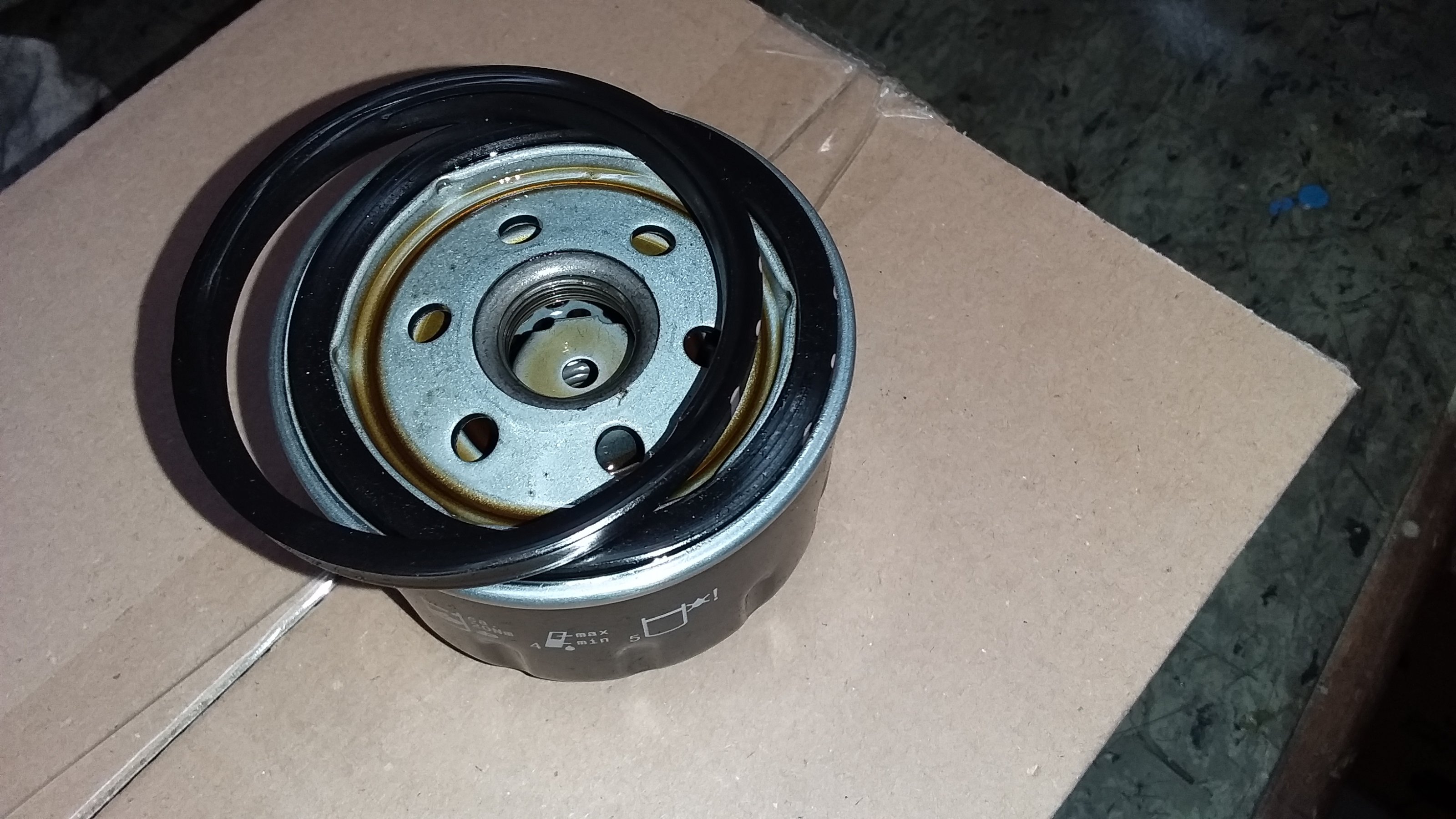

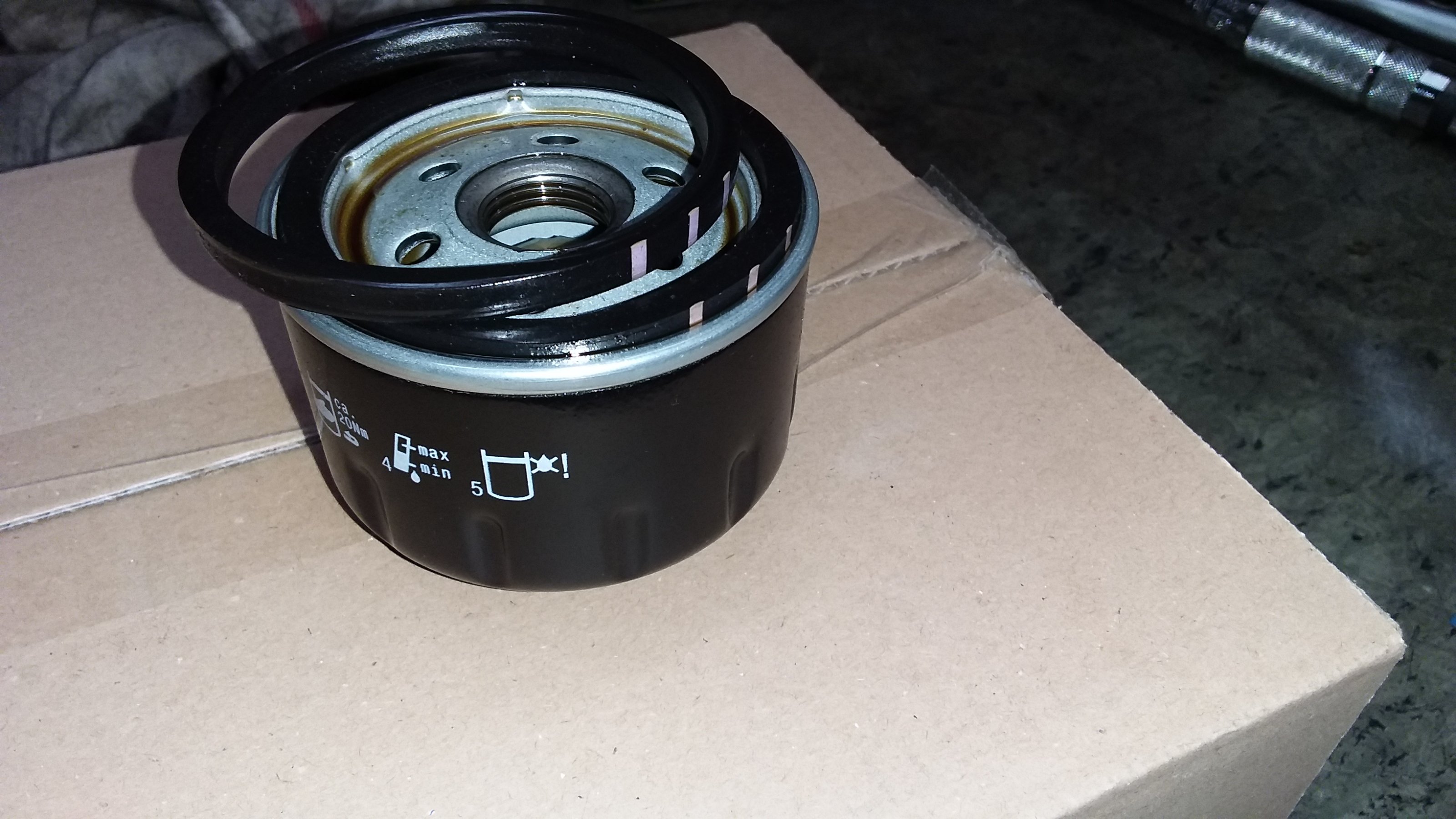

Gestern ist mir wieder mal eingefallen warum ich mir immer noch selber die Finger schmutzig mache.
Mir machts Spaß, ist super günstig und ich möchte für Murks nur selber verantwortlich sein.
Hab mir den schöne GS von 2010 mit erst 12000km zugelegt. Letzter KD 2019 7600km in KFZ Meisterbetrieb.
Und das kam zum Vorschein als den Ölfilter raus drehe.
Doppelt abgedichtet hält besser.... :nixweiss:

Respekt ! Das die allein schon dicht gehalten hatte
Chefffe
24.05.2020
290
Wer beim montieren nicht merkt das da wohl ein recht komisch langer Weg ist bis das Gewinde greift hat wohl mehr Schraubstöcke als Hände mit Gefühl :D

Naja, die alte Dichtung ist schon sehr vorverdichtet. Aber ist fingere da vorsichtshalber immer nach.

Verstehe die ganze Aufregung nicht. Jetzt macht sich der Monteur schon die Mühe und lässt die alte (nach Sichtprüfung noch definitiv gute) Dichtung zusätzlich drin und dann kommen wir und hauen ihm seinen guten Ansatz um die Ohren.
Mechaniker sein und innovativ denken scheint kein wirklicher Traumberuf zu sein. Also Augen auf bei der Berufswahl... :-)
welcher lange Weg? der wird wenn dann kürzer weil der Ölfilter früher anliegt. Das Gewinde greift schon lange vorher, da passen auch drei Dichtungen rein.
Ich mach meinen Service auch immer selbst und genau das ist dann meinem Schwager passiert als er auf meiner Hebebühne den Service selbst gemacht hat. Man merkt es nicht und sieht es nur wenn in der Ölauffangwanne bzw. am alten Ölfilter die Dichtung fehlt........so war es dann auch und wir haben das frische Öl wieder abgelassen, den Ölfilter abgeschraubt und nachgeschaut ob da zwei Dichtungen sind oder ob das Teil sich in Luft aufgelöst hat. War natürlich da 🙄
Kommt davon wenn man zuviel quatscht beim Service und nicht aufpasst.

Hatte ich auch mal.
Ist dann aber erst 2000km von zu Hause Undicht geworden. 🤭
War dann nicht so Lustig.
Dann den Ölfilter mit einem Stumpfen Gegenstand und Stein (mit der Hoffnung nicht Durchzustechen) Festzudengeln.
Würde dann zum Glück wieder Dicht.
Dann 40 Km bis zum Nächsten Ölfilterschlüssel 😁
Dann gesehen das auch 2 Dichtungen drin waren....

Ich hätte die Werkstatt für den zweiten Dichtring zur Sau gemacht!!
Der standardmäßige Dichtring sitzt in einer Nut im Ölfilter, der kann also nicht weg, am Block aber ist die Auflagefläche glatt und nicht nach aussen begrenzt, der zweite Dichtring ist dann quasi nur eingeklemmt und kann bei ausreichend Öldruck punktuell spontan nach aussen weggedrückt werden und dann kommt in Sekunden literweise Motoröl raus...
Das heißt dann bei reichlich Motordrehzahl sofortiger Öldruckverlust, ggf. Motorfresser, wenns blöd läuft Öl auf dem Hinterrad (Abflug?) und so Spässe!!
na Du mußt ja dann ne getunte Ölpumpe haben wenn die in Sekunden literweise Öl raus pumpt. 3 Sekunden und Schwups ist das ganze Öl aus dem Motor raus.........
Wo Menschen arbeiten passieren Fehler......dann darf man halt keinen Lehrling mehr ran lassen, muß das dann aber auch zahlen.
Da ist niGS getunt. Meines Wissens fördert die Schmierölpumpe
ca. 30Liter/min @ 6000 1/min. Das wären in diesem Fall 0,5l / sec.
Da ist nach 2-3 Sekunden der Öldruck weg!! Und 1,5 Liter Öl prächtig verteilt.

Wenn du Glück hast machst du schnell genug einen Abflug wegen dem Öl unter dem Hinterreifen noch bevor die Ölwanne leer ist. Dann muss wenigstend der Motor nicht unnötig leiden :zwinkern::zwinkern:
