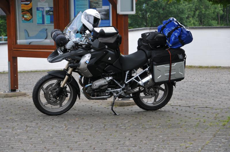

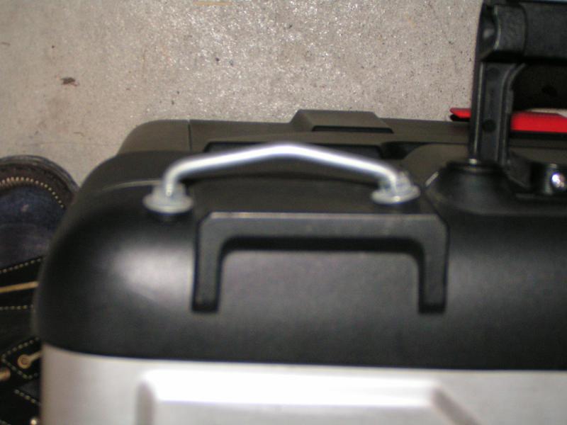

Meine Lösung siehst Du auf den Fotos.
Die Halterung kommt von der Satellitenschüssel. Aber ACHTUNG beim Löcher bohren, wegen dem Schließmechanismus. Ich spanne die Regenkombis drauf oder andere Dinge, wenn meine Frau auf der Fahrt wieder zuviel gekauft hat. Manchmal ist es störend, wenn ich oft an die Koffer muß, da die Halterung am Deckel angebracht ist.
Ich denke Wertverlust und Nutzungseinschränkung (Koffer geht mit verzurrtem Gepäck nicht auf) entspricht etwa dem Preis der TT-Zusatztaschen.

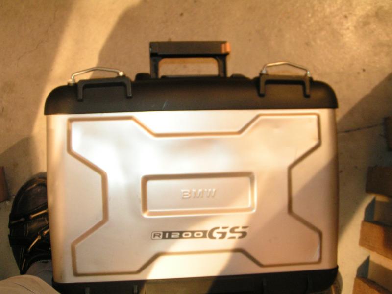

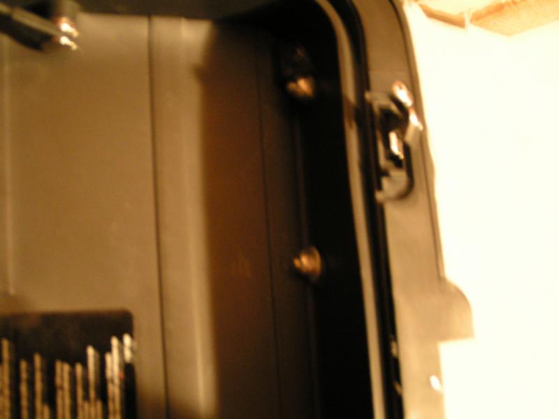

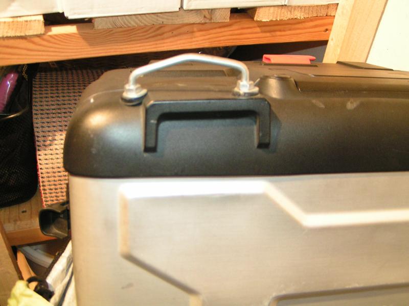

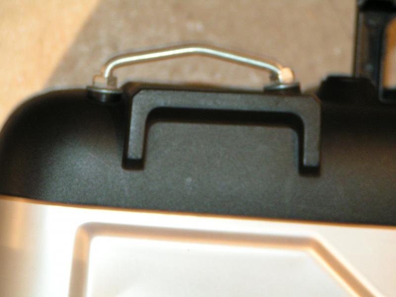

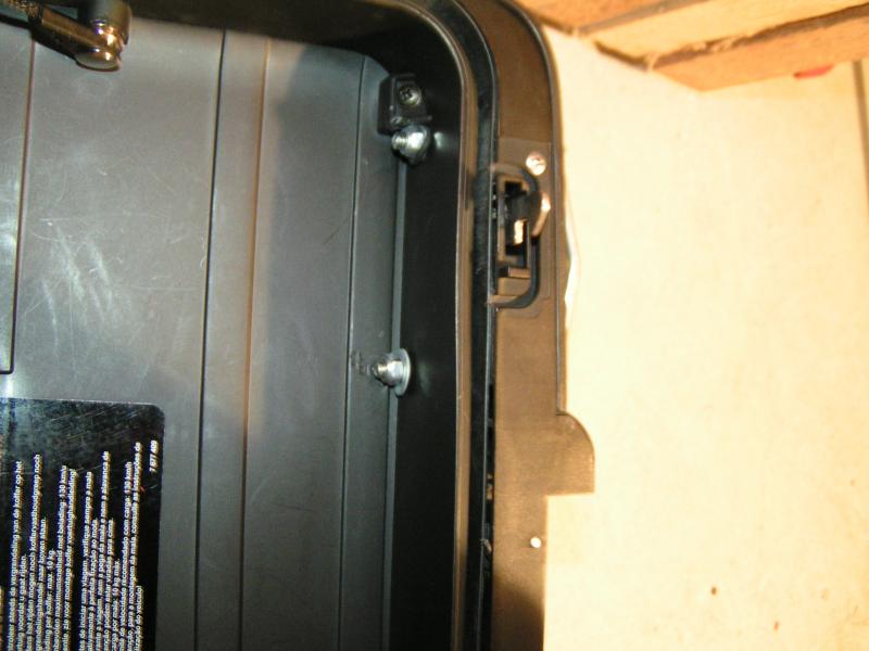

Ich habe mir die TouraTech Anschraubösen gekauft
und nach langem probieren ein Möglichkeit der Befestigung gefunden!
Die gleiche , wie Bikerscout!
Allerdings sind die TT Ösen etwas dezenter und formschöner :o
Um den Schließmechanismus nicht zu beeinträchtigen, habe ich mir
20er M4 Senkkopfschrauben im Baumarktgeholt und von innen nach aussen geschraubt!
Die Sicherungsmutter sitzt also aussen auf der Öse!
Als inneren Verzurrpunkt, habe ich die Ösen vom Rahmenheck der GS genommen.
Mit verzurrten Gepäck bekomme ich die Koffertüren nicht mehr auf.
Das ist aber nicht wichtig für mich, da die Koffer zur Seite öffnen und mir sonst eh alles rausfallen würde!
Beim Verkauf sehe ich keinen Wertverlust, da die Ösen einen Zusatznutzen darstellen und demontierbar sind.
(Plastikstopfen rein und schon siehts aus wie orginal!
Mein Vorteil zur "Satellitenlösung" ist, dass meine Schrauben nicht bis in den Koffer durchgehen,
sondern nur bis unter die Schlossabdeckung und somit verdeckt sind, keine Möglichkeit des Wassereinbruchs darstellen und natürlich auch nicht das Gepäck beschädigen können!!
