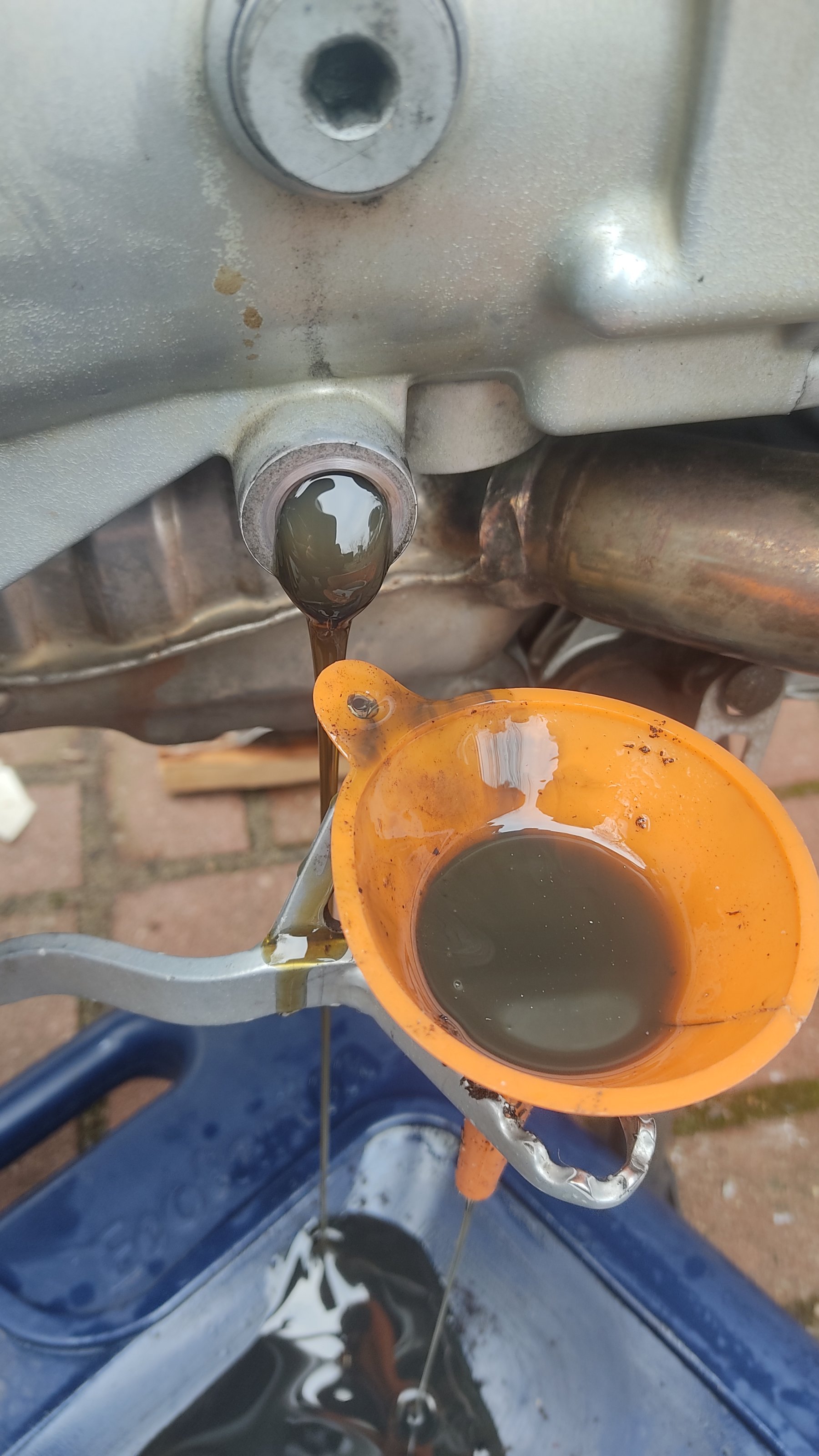

Ich habe gerade Ölwechsel gemacht. Das Ölschauglas ist so dreckig, dass man schlecht sieht, wie vor drin ist. Aber jetzt habe ich erstmal knapp über die Mitte vom Glas gemacht.
Das alte Öl sah dunkel, aber OK aus.
Was aber sehr, sehr beunruhigend ist, ist die Farbe des Getriebeöls, das ich gerade wechsele. Das sieht richtig schlimm aus, irgendwie sogar einen leichten metallischen Glanz! Ich habe mal ein Bild angehängt.
Als ich sie vor Ort ein paar Meter gefahren bin, schien klanglich aber alles soweit ok außer dem Klappern aus der Drosselklappe... Hmmm, irgendwie sehr ungut.
Mach die untere Ablassschraube mit dem Magneten auch raus (14er Innensechskantschlüssel ein ca 20 mm langes Stück abschneiden und mit 14er Ringschlüssel verwenden!) und schau was da dranhängt...
Grüße Volker

Wenn an der Ölablassschraube am Magneten nur Schmodder ist und keine Metallbröckchen ist das kein Grund zur Sorge, sondern eher ein Hinweis auf mangelnden Service der Vergangenheit.
Grüße Volker
Hmmm. Habe schon wieder aufgefüllt.

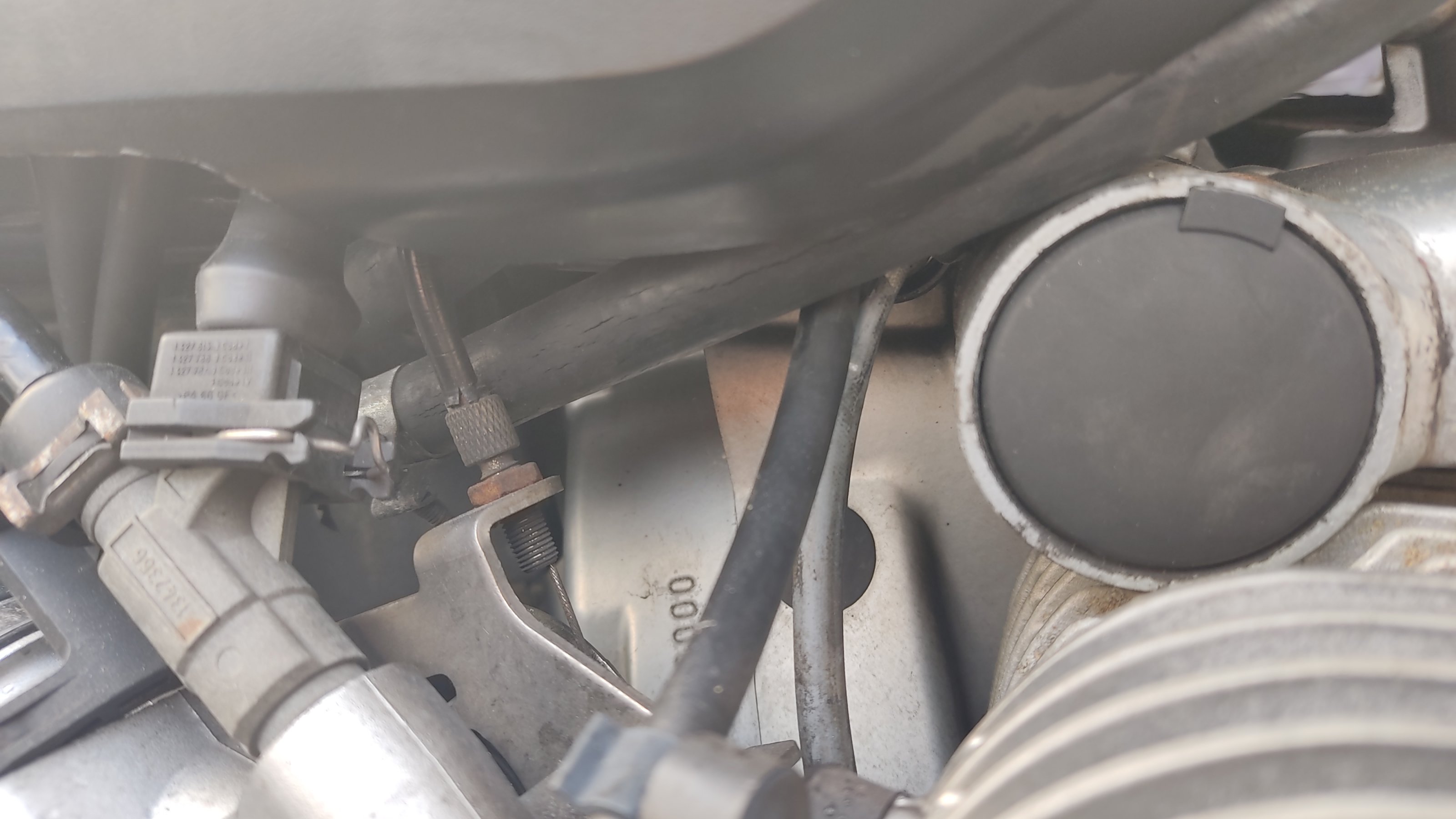

mich wundert, daß noch keiner an einen ausgehängten Gaszug an der rechten Drosselklappe gedacht hat.
Bevor Du in neue Drosselklappen investierst, kontrolliere ob der Gaszug an der rechten Drosselklappe oben auf der Stellschraube aufliegt.
Falls ja, kurz abtippen, damit er wieder in die Stellschraube rutscht.
Sitzt die Tülle oben drauf, ist die Synchronisation total verstellt. Sie läuft sehr unrund, nimmt ganz schlecht Gas an und raucht wie Winnetou aus der Friedenspfeife.
Rechte Drosselklappe kontrollieren?
Klappern tut es aber an der linken.
Trotzdem rechts gucken?

Hi,
meistens sitzt der rechte Gaszug auf der Stellschraube, zumeist wenn der Tank abgebaut war.
Links kontrollieren kann ja nicht schaden.

Schau mal auf die Stellschraube. Für mich sitzt der Gaszug oben auf.
An der Hülle des Gaszuges leicht anheben und in die Stellschraube rutschen lassen.
Bin gespannt, ob ich richtig geschaut habe.

mich wundert es ein bisschen , das die linke Drosselklappe durch ist.
Meistens ist es die Rechte. Drücke mal bei laufendem Motor die
"Gaszugaufnahme" - das Teil in dem der Zug hängt - gegen das DK Gehäuse.
Meistens ist dann das Geklapper weg. Vergleich bitte beide Seiten.

Der rechte Zug sieht relativ ok aus . Die Hülle scheint aber ein bisschen
"ausgeleiert" zu sein - also in der Tat den Zug mal anheben + wieder reinschieben.
Verstehe ich nicht ganz. Der Gaszug ist fest an dem Gashebel dran. Ich kapiere nicht, was daran falsch sein könnte.
Gibt es irgendwo Bilder, wie es richtig wäre?
Rechts und links sieht es gleich aus.
