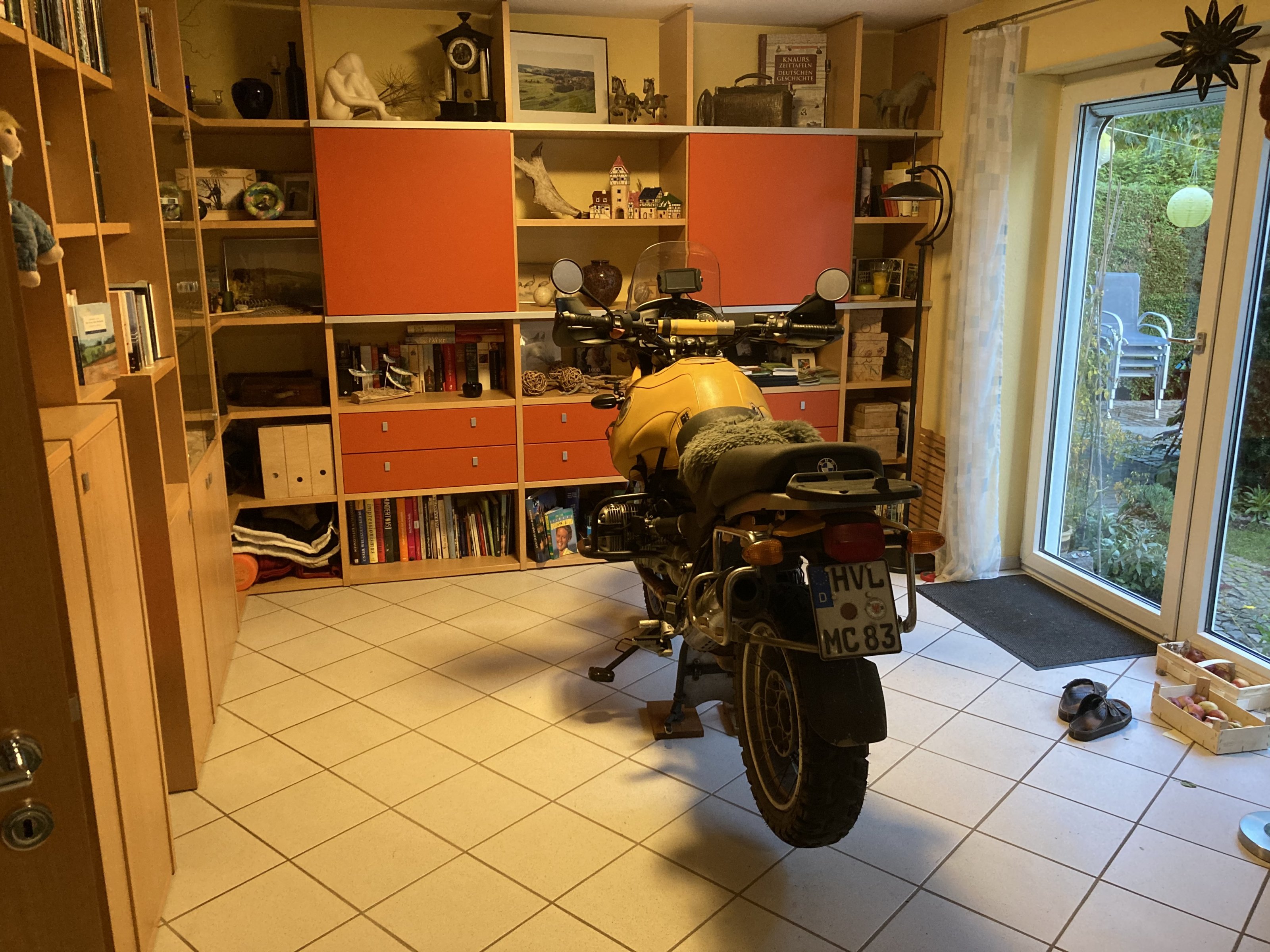

@umdieEcke: Du wohnst ja tatsächlich (bei mir) um die Ecke (Bad Belzig). ;)
Ich sollte meinen Wintergarten leer räumen, dann könnte ich auch drinnen schrauben.
