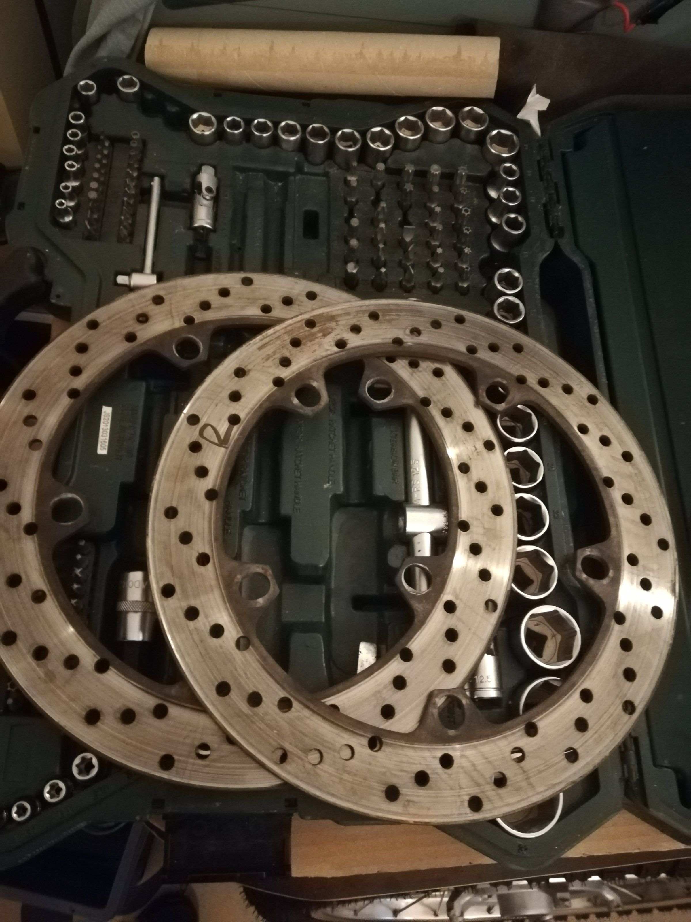

jup - habe selber gerade alle gewechselt und die hatte ich bis auf 4,0 runter gefahren ( BMW Verschleissmaß 4,5)

Du siehst andere Fotos, oder? Ich erkenne da keine 0,5 mm Unterschied.:confused:

habe ich einfach nur einen großen guten Monitor und sehe die Kanten die an den Bremsscheiben eingelaufen sind Außen und Innen am Radius
Hier mal zum Vergleich - die hatten schon 0,5 mm Untermaß - kannst du die eingelaufen Kanten erkennen?

aber der Cyborg hat bestimmt ne Bügelmessschraube um das zu checken

@qhammer, ok das ist ein Argument. Ich hatte das aufm Schmartphone nicht erkannt. Aber Respekt vor deinem guten Auge.
Hier mal zum Vergleich - die hatten schon 0,5 mm Untermaß - kannst du die eingelaufen Kanten erkennen? View attachment 385975
Jetzt kann ICH es auch sehen. Danke dir für das Bildchen.:jubel:
