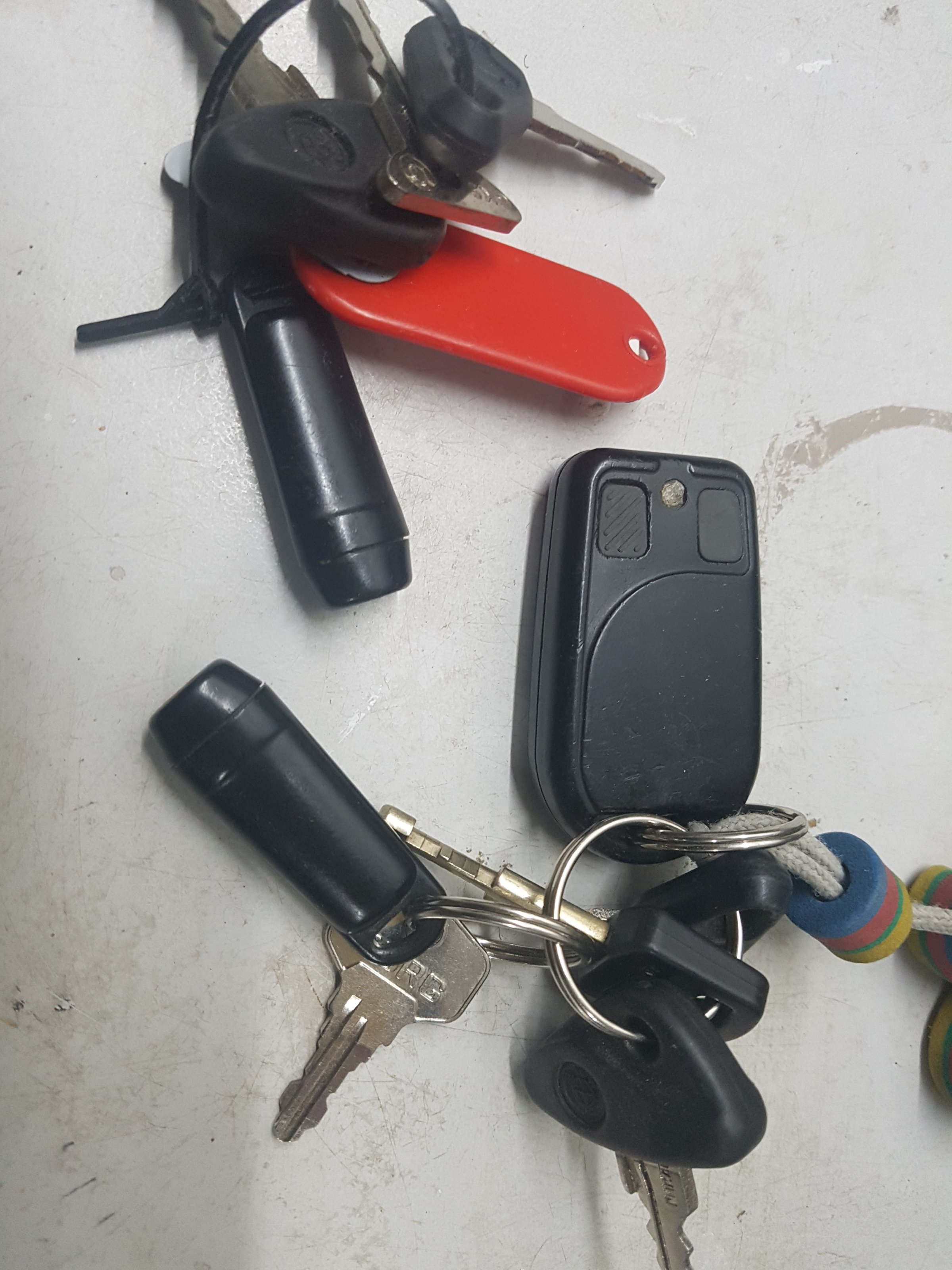

Klasse. Das hatte ich auch schon gesehen, da wusste ich aber noch nicht, dass ich diese BMW DWA habe. Wie die DWA funktioniert wĂŒssten wir also jetzt. So ungefĂ€hr.
Leider ist hier nirgendwo die Rede von den Transpondern der EWS. Wie man die zu bedienen hat und so.
Aber: Das ist ja ein Forum von BMW Fahrern, da sollte doch irgendjemand diese Anlagen kennen, insbesondere die EWS.
Oder mĂŒsste ich da Mal in ein BMW K Forum gucken...

Dann hÀtte ich schon mal eine Einbau Anleitung nach der man die ggf. auch ausbauen könnte.
Wenn es nötig wird.
Danke!
Weißt du denn dann auch, wie das mit den Transpondern ist? Muss man da was beachten?
MĂŒssen diese irgendwo dran gehalten werden vor dem Start, damit die Maschine anspringt oder mĂŒssen die nur in der NĂ€he sein?

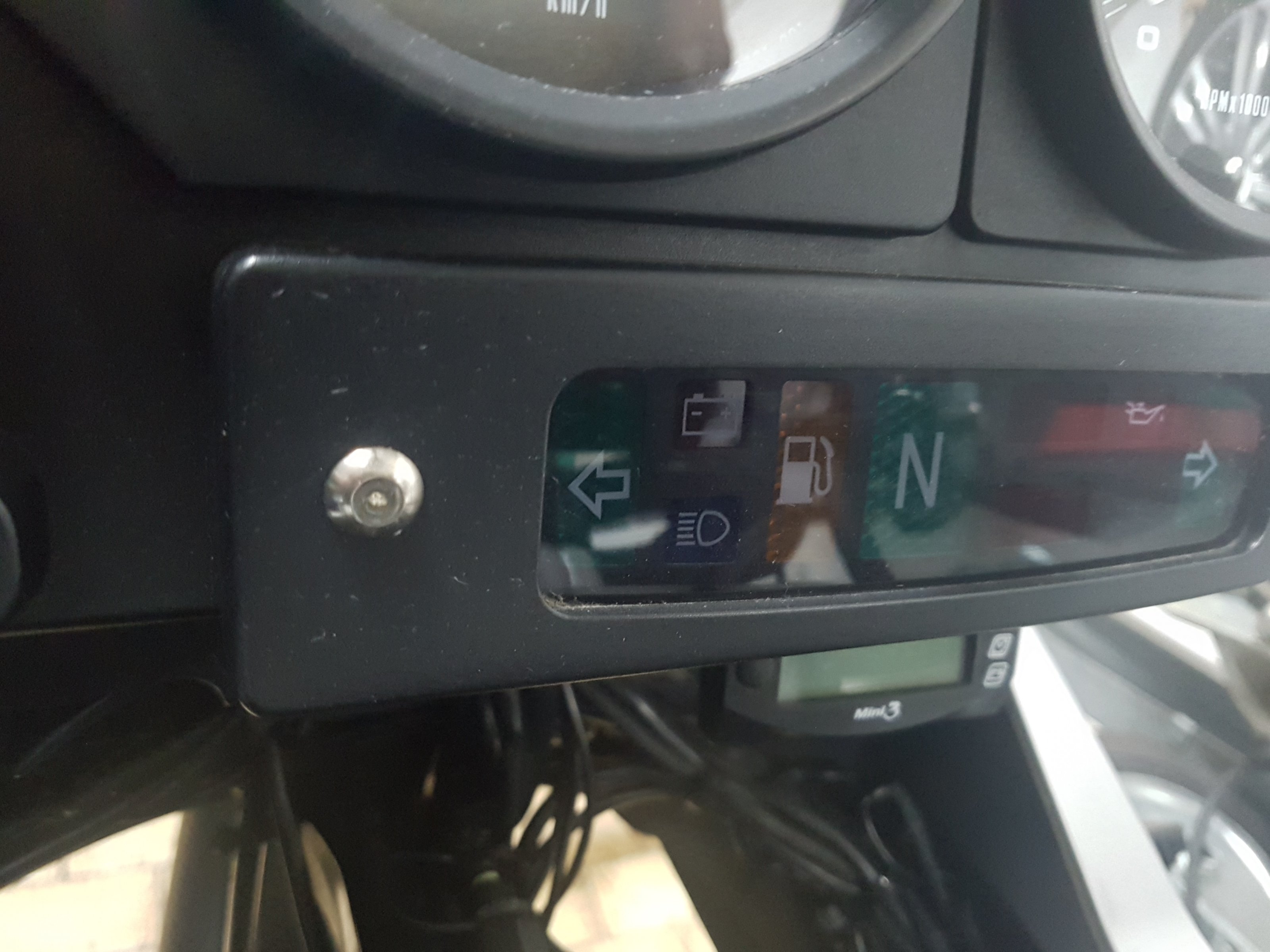

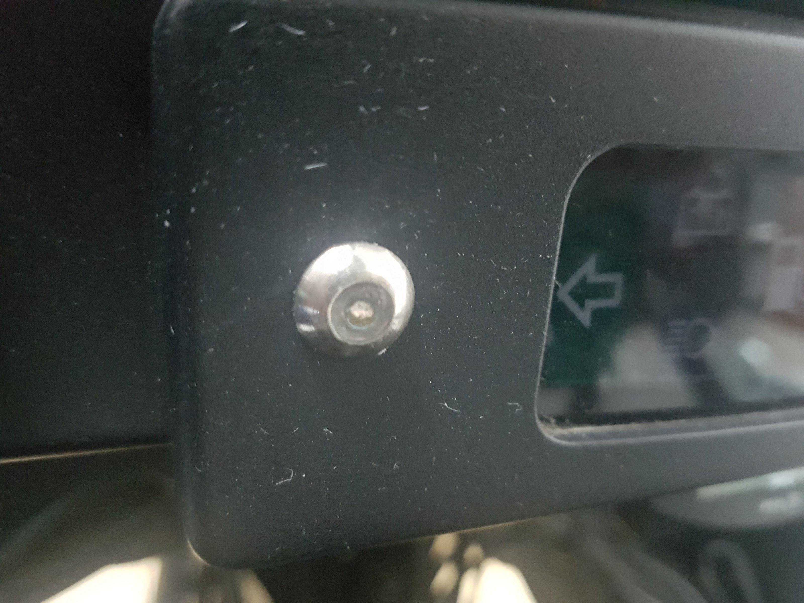

Hallo Cyborg
Also mit den Transpondern hab ich so meine Probleme.
Die sollen an das Teil in Tachoeinheit gehalten werden.
Bei mir ging das immer solala.
Ich benutze immer die Fernbedienung.
Die Wegfahrsperre aktiviert sich immer einige Sekunden nach abstellen des Motor`s.
Zum starten des Motor`s drĂŒcke ich vorher die linke Taste ( die geriffelte ) dann muss die Benzinpumpe anlaufen.
Das sind nur ein paar Sekunden. Dann mĂŒsste sie anspringen. Bei mir auf jeden Fall ist das so .
MfG Peter

Hallo Peter, wie verhÀlt sich denn die Maschine, wenn du erfolglos mit den Transpondern versuchst zu starten? Und wie ist die genaue Reihenfolge, was mit Transpondern bzw. mit der Fernbedienung zu tun ist?
Erst SchlĂŒssel rein... , Wann die ZĂŒndung einschalten... Wenn es geht bitte im Detail. :)
Ist ja bei mir schon so, dass die Benzinpumpe anspringt... Und der Anlasser tut auch... Aber es geht dann halt trotzdem nichts...
Komplizierte Angelegenheit.
GrĂŒĂŸe Robert

Hallo Cyborg
Wenn ich die Alarmanlage ausschalte dann Piept sie ein mal .
Dann habe ich einige Sekunden um die ZĂŒndung einzuschalten ansonsten stellt sich die Wegfahrsperre
wieder Scharf.
Wenn ich kurz nach dem Piepton die ZĂŒndung einschalte dann lĂ€uft die Benzinpumpe an.
Wenn ich den Motor abstelle aktiviert sich nach einigen Sekunden die Wegfahrsperre.
Wenn ich dann die ZĂŒndung anmache leuchten alle Kontrollen (Öl und Batterie ) das FID ist aus.
Dann drĂŒcke ich dien linken Taster und die Pumpe lĂ€uft und im FID geht die Anzeige an.
Die Wegfahrsperre geht bei mir immer automatisch an.
Die Alarmanlage muss ich immer aktivieren.
MfG Peter
