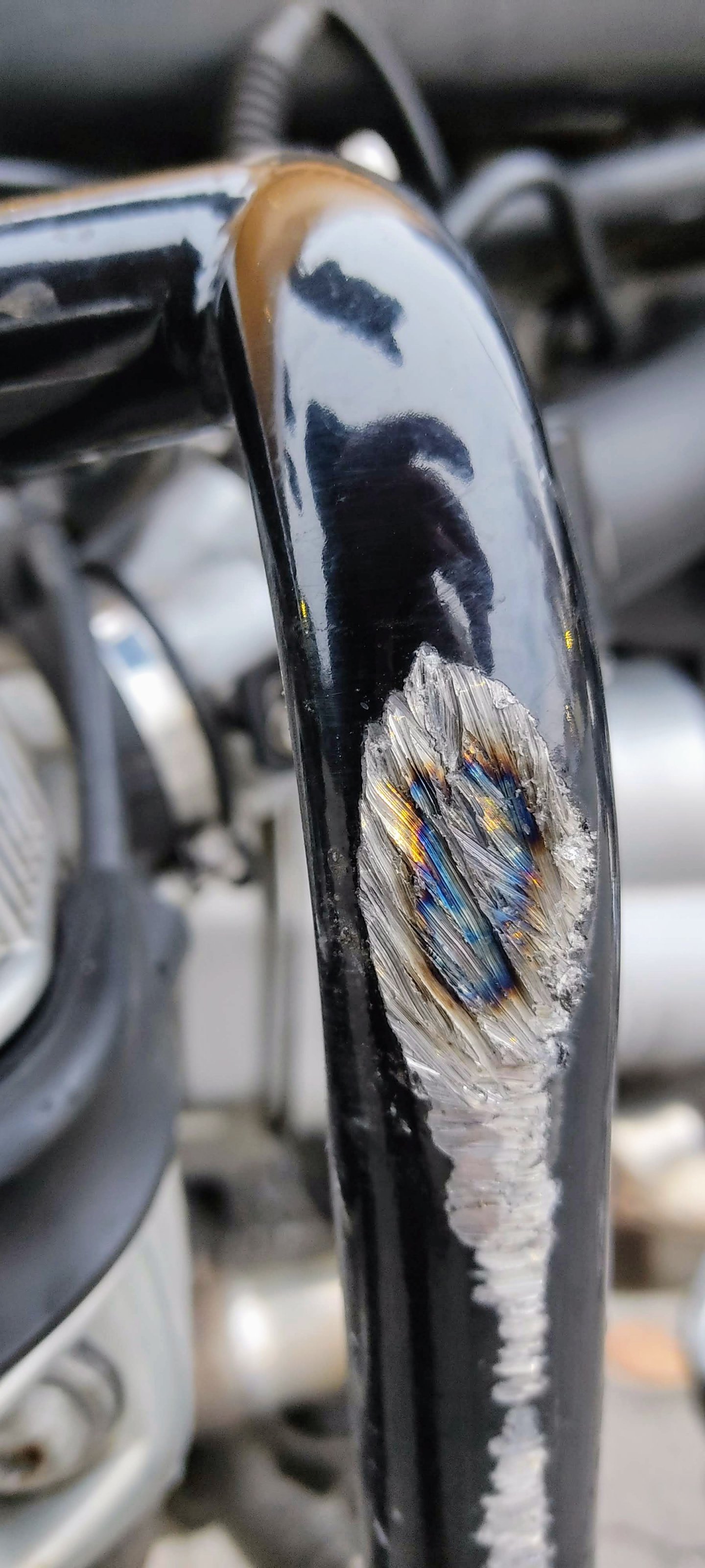

Hallo zusammen,
Nachdem ich jetzt zwei schöne Jahre mit meiner wieder aufgebauten Hummel hatte, fast 14.000km kamen in der Zeit zusammen, könnte es jetzt ganz plötzlich mit ihr zuende gehen. 😥
Grund: Ich hatte vor knapp drei Wochen einen Unfall mit ihr (mir wurde bei feuchter Witterung die Vorfahrt genommen) und bei dem folgenden Brems- und Ausweichmanöver habe ich mich mit der Maschine lang gemacht.
Ich kam nach vier Stunden im Krankenhaus einigermaßen unbeschadet aus der Sache raus, die Hummel nicht ganz so.
Vor drei Tagen war der Gutachter da und hat einen wirtschaftlichen Totalschaden diagnostiziert:
Sturzbügel zerstört, Zylinderschutz kaputt, Zylinderkopfhaube ggf. beschädigt/undicht, Windschild samt Halterung kaputt und jetzt kommt's: Lager im HAG kaputt, Vorderrad hat leichten Achter und Lenkkopflager ist kaputt. Dazu noch Batterie teilweise ausgelaufen, beide Blinker links beschädigt (allerdings noch nutzbar) und paar Kleinigkeiten verkratzt...
Die Versicherung wird mir vermutlich einen gewissen Restwert anbieten, die Reparatur in einer Werkstatt ist nicht mehr drin.
Stellt sich für mich die Frage, ob es sich lohnt, hier nochmal Kraft, Zeit und (wieviel?) Geld zu investieren und die Hummel in Eigenregie wieder flott zu machen oder ob unsere Geschichte hier zuende ist.
Dazu muss ich sagen, auch wenn ich in den letzten zwei Jahren immer mal was machen musste (diverse Wellendichtringe, neue Gasseilzüge, neue Steuerkettenspanner etc.), So gut, wie sie jetzt gerade läuft, ist es eine reine Freude (danke an Shoppi und seine geniale Schlauchwaage).
Das heißt, ich mag sie einfach und fahre sie fast lieber als meine 1200GSA.
Jetzt hätte ich gerne mal eure Meinungen zu den oben aufgeführten Punkten, vor allem Rad, HAG, Lenkkopflager, Zylinderkopfhaube (der Rest ist ja Pillepalle).
Demnach ist die Kiste irgendwo eingeschlagen?
Das wäre für mich der Grund das Geld von Versicherung und Restwertbörse zu nehmen und was anderes zu kaufen - da könnte noch mehr krumm sein das der Gutachter nicht direkt sieht und erst bei einer Reparatur zum Vorschein kommt.

Hallo zusammen, danke für eure bisherigen Antworten. Ich sehe schon, bei dem Thema liegt es stark im Auge des Betrachters... erhalten oder neu...
Ja, ich hatte schon Glück, daß ich selbst nicht mehr als geprellte Rippen (Nachts sehr unangenehm) und eine blaue Hüfte davon getragen habe. Und gut, daß sich das in ein paar Tagen von selbst erledigt haben wird. :)
Die Maschine ist nirgendwo eingeschlagen, sondern nur bei ca. Tempo 40 mit ziemlicher Wucht auf die Seite geschlagen und dann einige Meter weit gerutscht. Den Sturzbügel (von Heed) hat es dabei ordentlich in Richtung Zylinderhaube verformt (er liegt dort mindestens an, bzw. drückt drauf ,was darunter kaputt ist, werde ich erst beim Abschrauben genauer sehen) und stark abgeschliffen. Siehe Foto, inklusive Hitzespuren vom Schleifen auf der Straße. Ich denke, bei dem seitlichen Aufprall der Maschine auf der Straße wurden Vorderreifen, HAG Lager und Lenkkopflager beschädigt. Die Gabel sieht noch gut aus (soweit man das mit dem bloßen Auge beurteilen kann), das Motorrad fährt auch noch einigermaßen, ich konnte es auf eigenen Rädern vom Abschlepplatz nach hause überführen... in Kurven fühlt man aber, daß sie hinten etwas "weg geht", was vom Lager kommen dürfte. Das Lager war vorher i.O., das weiß ich, weil ich erst vor einem Monat mit Shoppi das HAG ab- und wieder angebaut hatte (Wellendichtring an der Antriebswelle wechseln) und da gab es weder vertikal noch horizontal Spiel.
Wie viel ich von der Versicherung angeboten bekomme, weiß ich noch gar nicht. Der Gutachter hat die Maschine erstmal in eine Restwertbörse gestellt und macht das Gutachten erst nächste Woche komplett fertig. Aber er meinte, der wirtschaftliche Totalschaden sei schon jetzt sicher.
Ich kann ja mal bis dahin die kleine Bucht durchstöbern und gucken, ob ich dort finde, was ich brauche.

@RolandBN Ich kann mir das schon gut vorstellen, wenn ein so schweres Motorrad mit 40 Sachen seitlich auf die Straße aufschlägt, dass dann u.a. der Lenker sehr viel Kraft auf das Lenkkopflager umleitet.
Und auch das Hinterrad hat ja einen ordentlichen Schlag von der (linken) Seite her bekommen. Fakt ist, dass die Schäden vorher nicht da waren und jetzt da sind.
Das vertikale Spiel beim Hinterrad und die leichten Rastmarken im Lenkkopflager, sowie Spiel am Lenker habe ich selbst festgestellt, nachdem der Gutachter mich drauf aufmerksam gemacht hat und meinte, so bekäme ich jedenfalls keinen TÜV mehr (der steht leider im Januar an).
Das sind also nicht nur Punkte, um den Preis zu treiben. Die Zylinderkopfhaube fällt eher in die Kategorie "nehmen wir mit", weil ich glaube, die ist unter dem Schutzbügel noch OK.
@Eremit da das Spiel eher vertikal als horizontal ist, gehe ich nicht vom Schwingenlager aus, eher vom Tellerrad.
