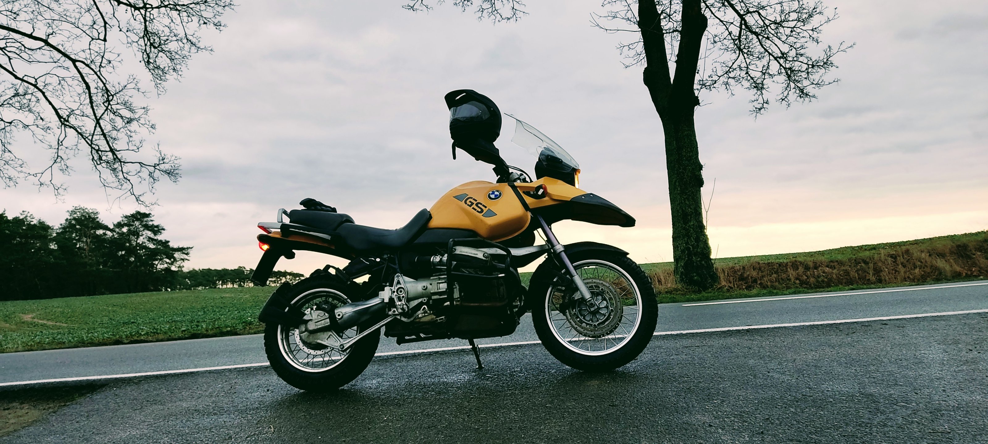

Hallo alle.
Das Jahr neigt sich dem Ende zu und es ist heute auf den Tag genau ein Jahr her, dass ich - aus einer Schrauberlaune heraus und gegen alle Vernunft - die Hummel, um die es in diesem Thread geht, gekauft habe.
Wer damals dabei war, als ich hier um Rat und Beistand bat, kennt ja die Geschichte und die war über weite Strecken spannend und. - zumindest für mich - aufregend. 😁
Heute, ein Jahr und gute achteinhalb tausend km später kann ich sagen: Es hat sich gelohnt!
Ich hab die olle Hummel echt ins Herz geschlossen und musste es bisher nicht bereuen, dass ich so viel Energie in ihre Wiederherstellung gesteckt habe.
Mit keinem meiner Motorräder bin ich in diesem Jahr mehr und auch nicht lieber gefahren. Und das will was heißen, denn da gibt es auch noch eine 1200GSA TÜ im Wettbewerb. 😂
Im Rückblick habe ich und haben wir hier also ales richtig gemacht!
Anbei ein Bild von meiner heutigen Tour mit der alten Dame. War wieder mal sehr schön... Jetzt steht sie erstmal mit ihren neuen Sturzbügeln bis morgen im Trockenen, während ich mir dringend die Kehle befeuchten muss. 😉
Guten Rutsch und allen damals Beteiligten nochmals vielen lieben Dank für eure Hilfe! 👍
