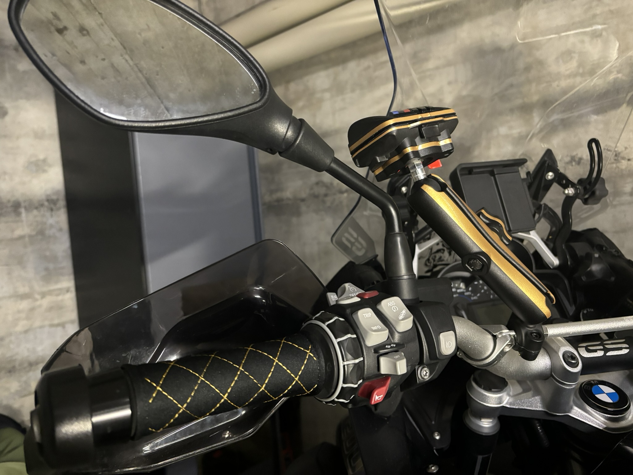

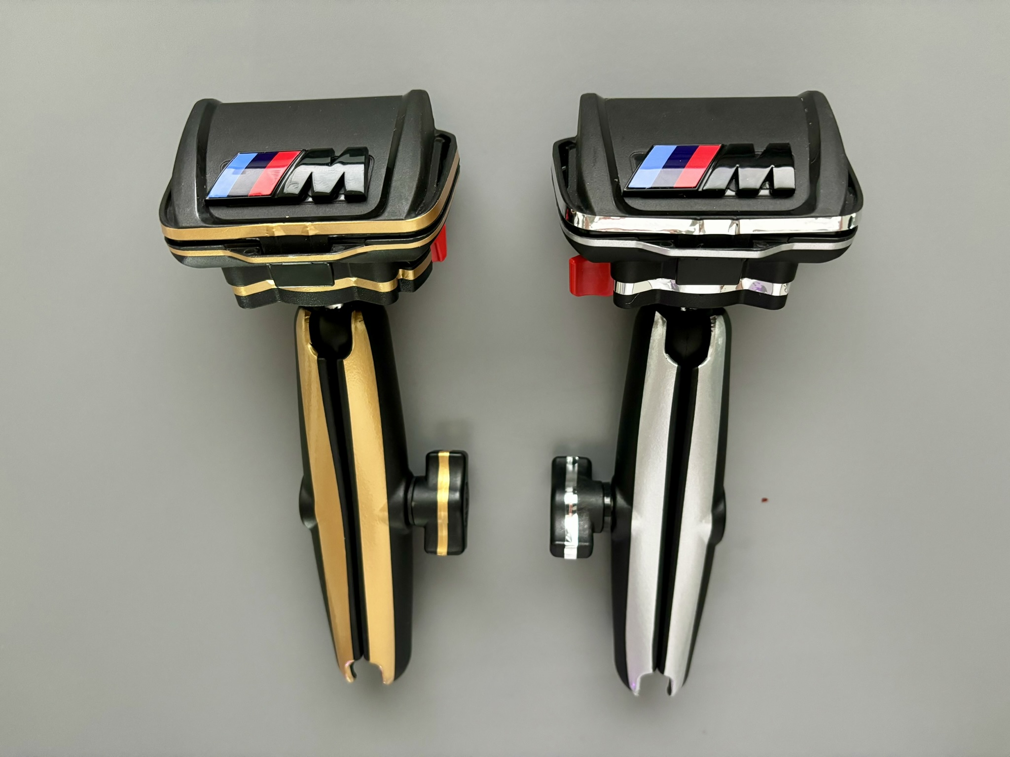

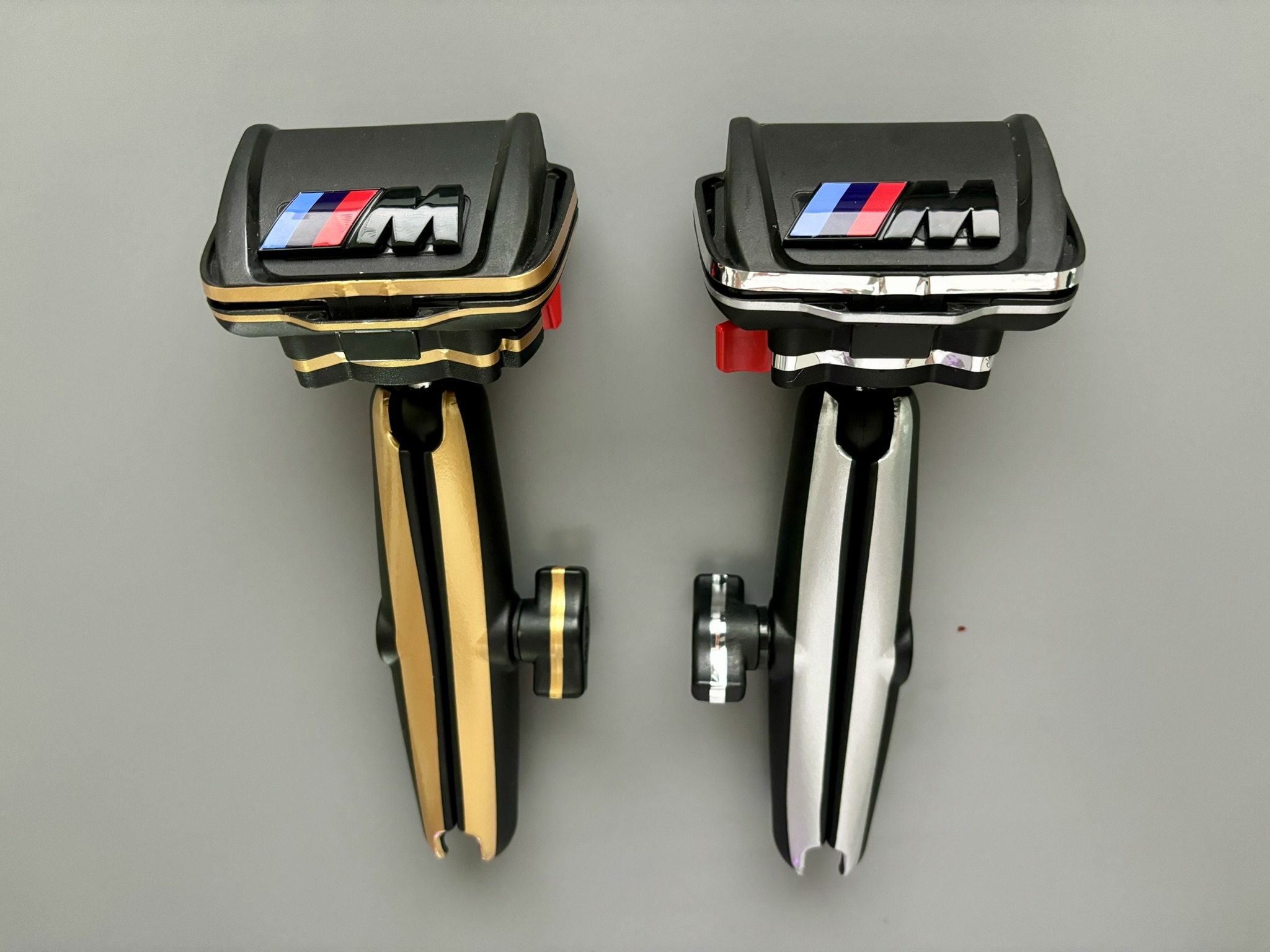

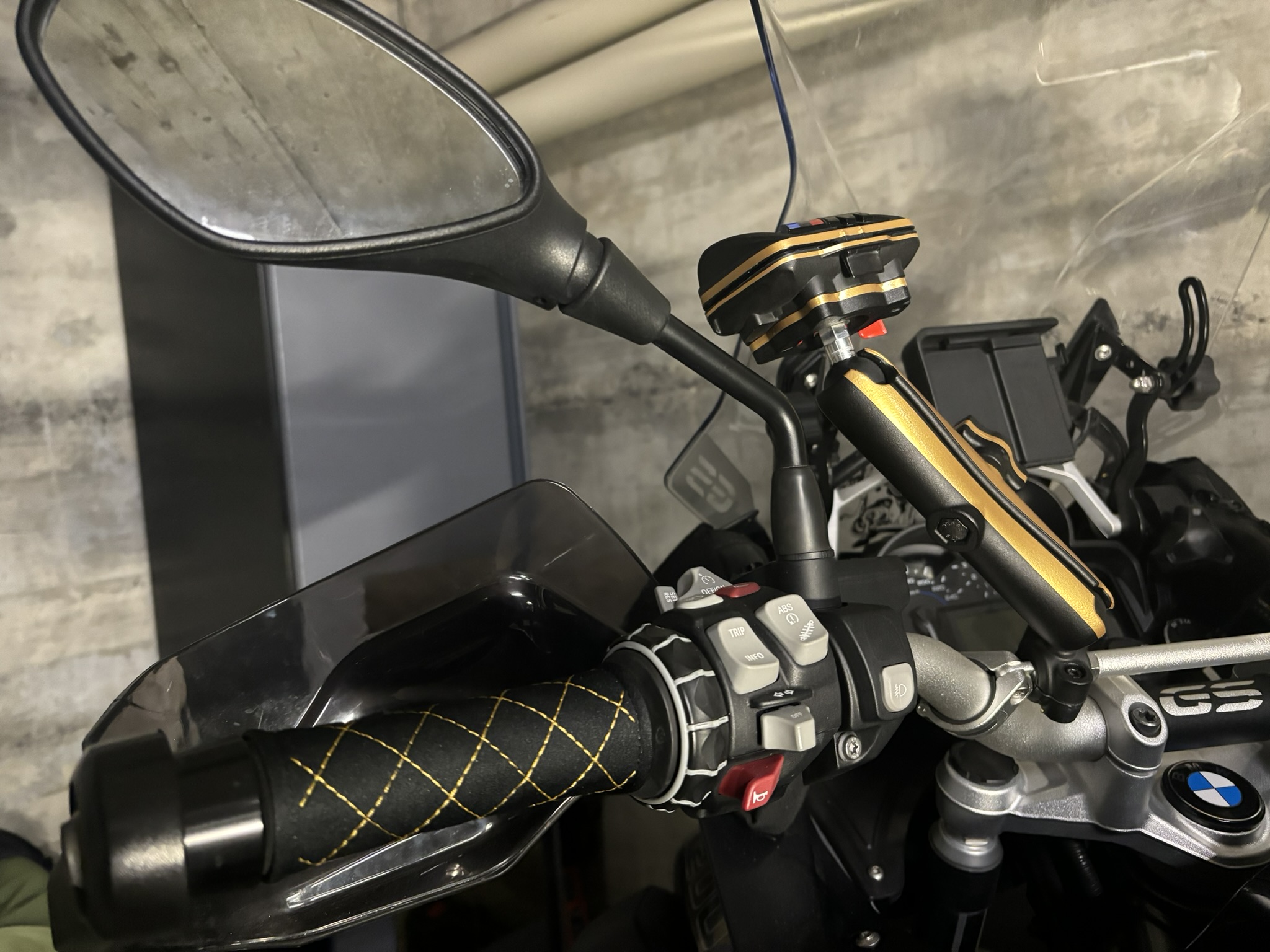

Meine Lösung seit rund zwei Jahren:
Es handelt sich dabei um ein Case von Givi (S604), dessen mitgelieferte Befestigung am Spiegel mir als zu unsicher erschien.
Darum montierte ich auf der Unterseite eine RAM-MOUNTS 1-Zoll Kugel mit M6-Innengewinde (RAM-B-273-M6U).Dazu brauchte ich nur noch eine passende M6-Schraube mit Linsenkopf, um diese am Boden der GIVI-Hülle zu verschrauben.
Dadurch befindet sich das Gerät an einer guten Position, damit der darin liegende Transponder das Signal gut erkennt und"seine Antwort" zurücksenden kann. Bekanntlich sind die entsprechenden Sendeleistungen sehr gering, was bei einer nicht idealer Platzierung zu Fehlern bei der gewünschten Durchfahrt der Zahlstelle führen kann.
Ein Kollege von uns transportierte seinen kurzfristig gemieteten Transponder im Tankrucksack. Er hatte beinahe in der Hälfte der Fälle Probleme.
Puhh...ok....ist aber natürlich schon ein sauberer "Apparillus"...nur für die Mautbox... 😅

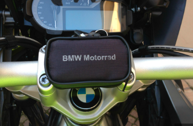

Ich hab meinen Telepass immer in der Lenkertasche von Sane....linksseitig vom Lenkerbock montiert.

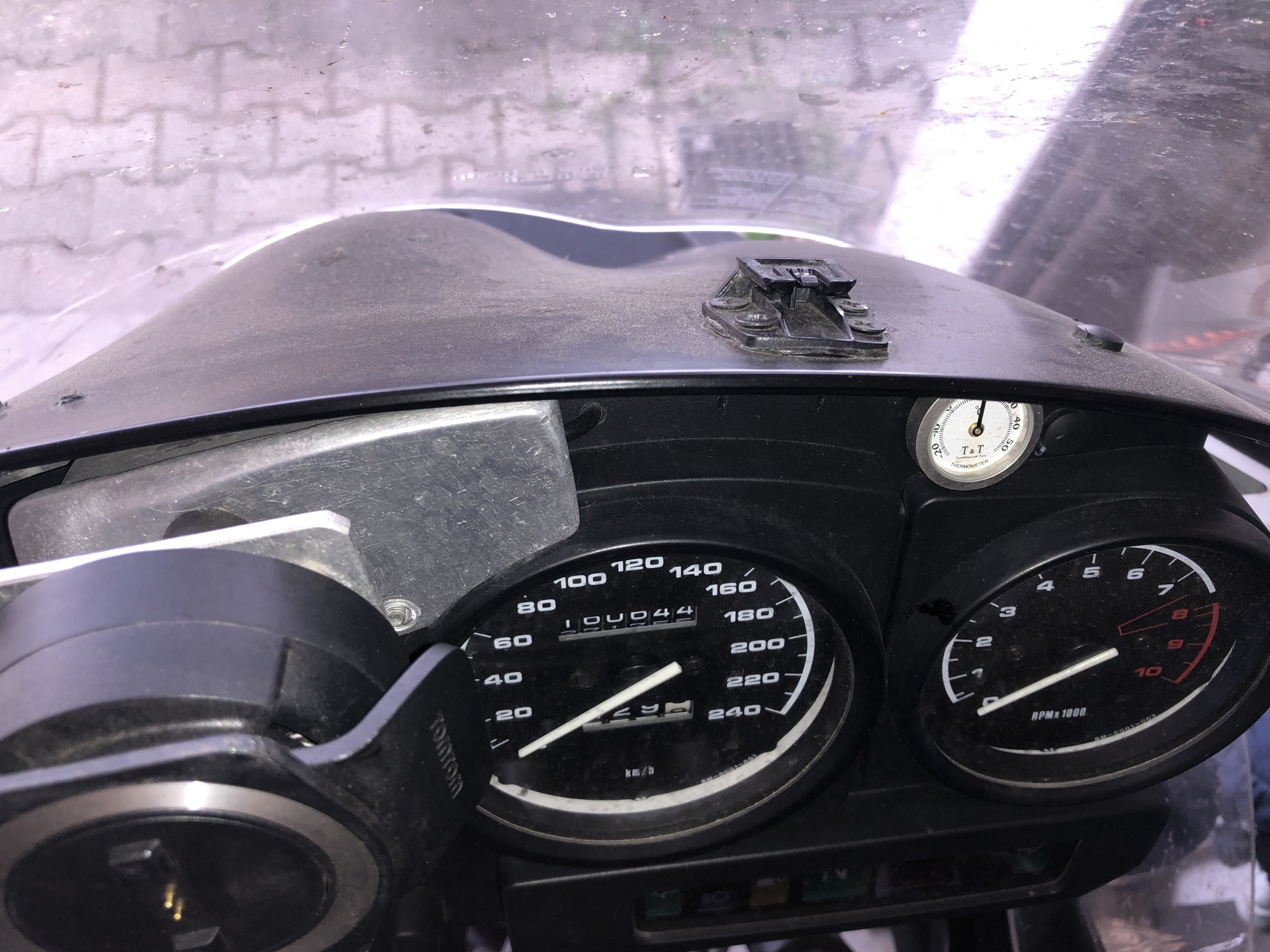

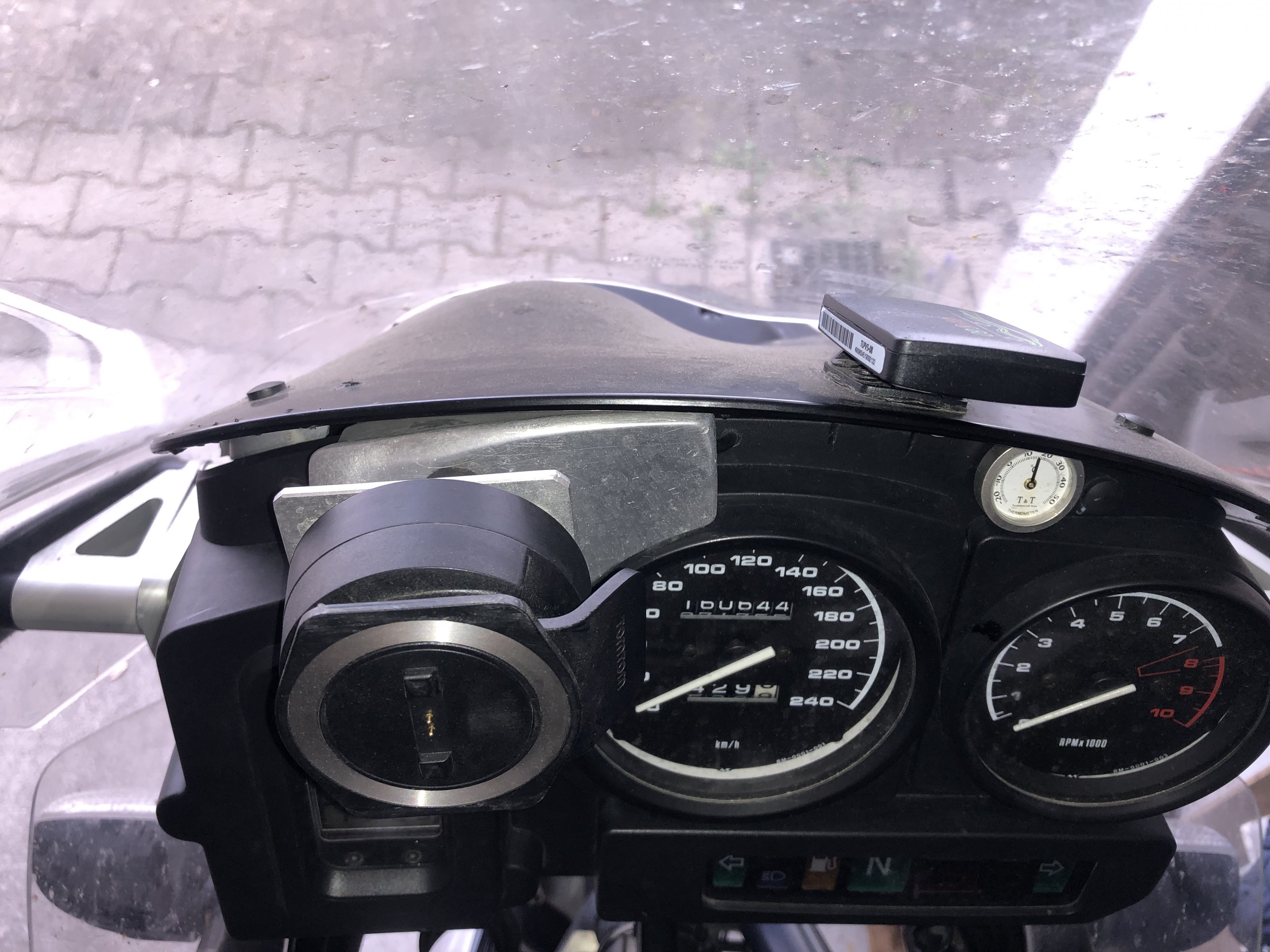

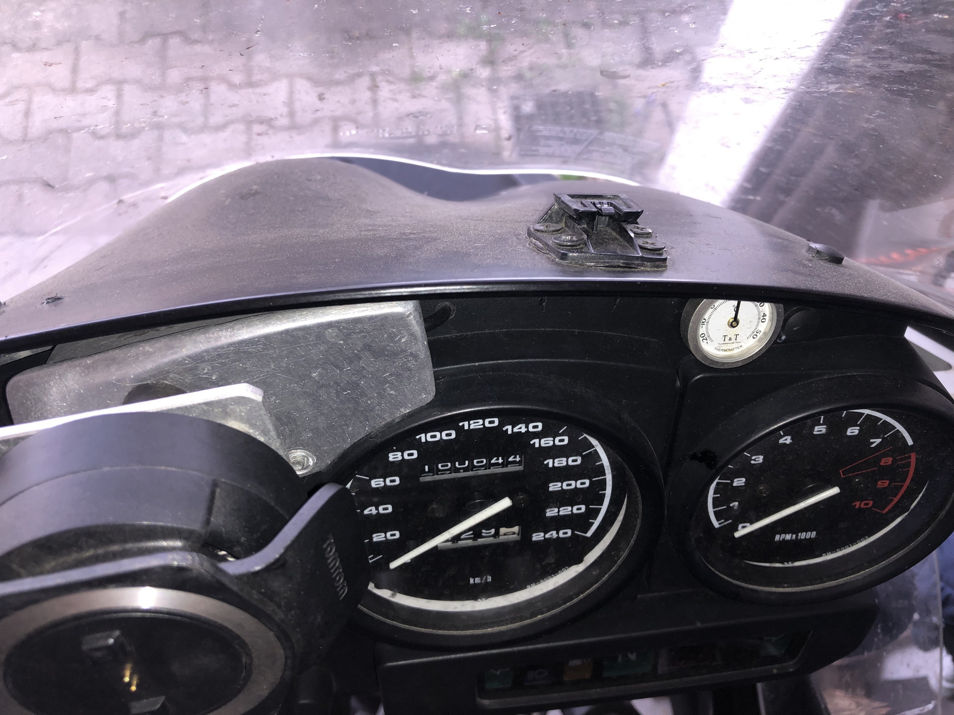

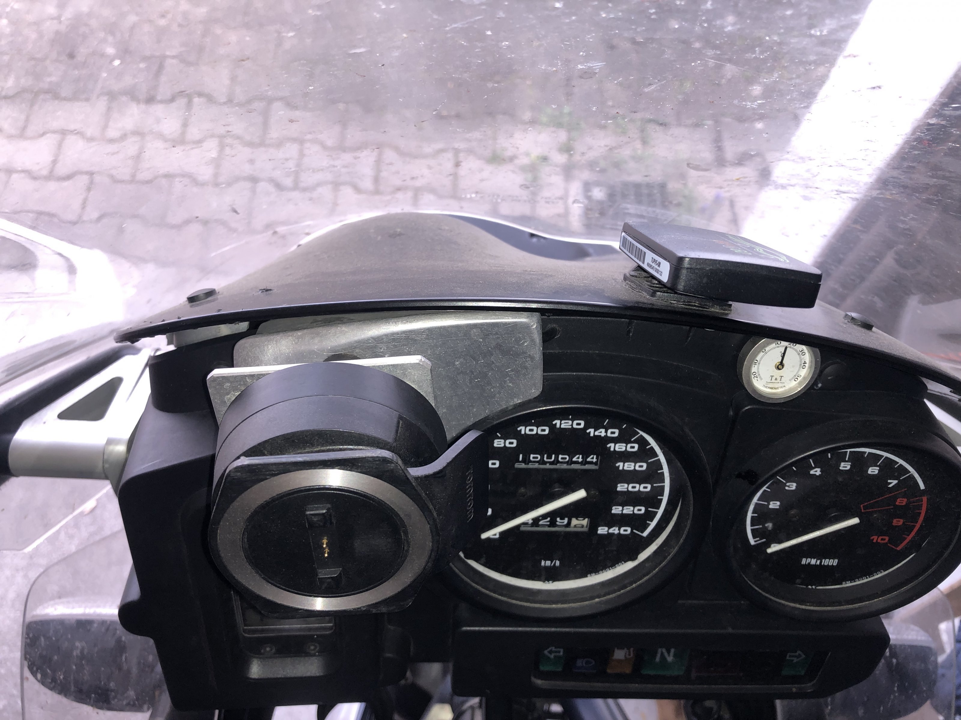

Für den Bip gibts doch extra ein Minihalterchen.
Entweder irgendwo hinbäbben oder -schrauben.
Taugt, und stört auch bei demontiertem Bip net.
