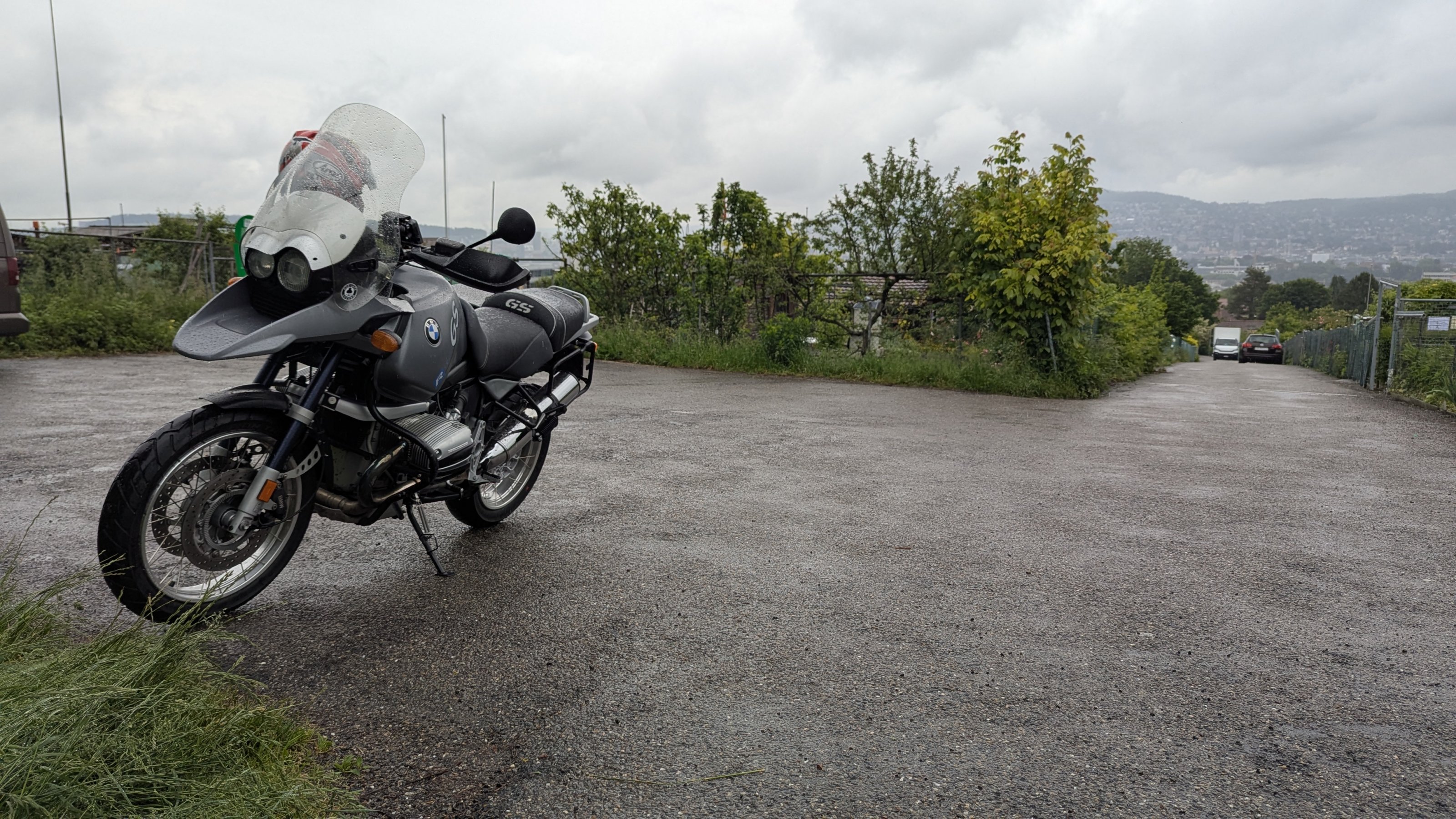

Und ich fuhr gestern durch den Regen und wie jedesmal, wenn‘s nass wird, stockt sie beim Gasgeben, meistens dann, wenn man es nicht braucht, beim Überholen oder Abbiegen.
Hat jemand vielleicht eine Idee, wo die Feuchtigkeit sowas bewirken kann? Vielleicht die Kerzenschachtdichtungen? Es ist tatsÀchlich nur bei NÀsse, im Regen oder nach dem Waschen.
Schöne GrĂŒĂŸe vom Machtien
Guck mal nach dem Kabelbaum am Lenkkopf. Dort knickt er gerne und die Isolierung gibt nach. Wenn du das nicht abcheckst bleibt der Bock irgendwann liegen.
Nennt sich ĂŒbrigens Zuendlichtschalter, der serienmĂ€ĂŸig bei der GS kabelmĂ€ĂŸig etwas zu kurz ist, was durch zu stramm angezogene Kabelbinder noch verstĂ€rkt wird
Besorge Dir den lĂ€ngeren Zuendlichtschalter von der RT und verlege das Kabel "großzuegig" ...
Dann solltest Du Ruhe haben.
Alternativ könntest Du auch Folgendes machen, da diese Zuendlichtschalter neu bzw. auch gebraucht kaum noch zu bekommen sind.
Den alten Zuendlichtschalter ausbauen (drauf achten die kleine Madenschraube nicht zu verlieren), lÀngere Kfz-Kabel einziehen und am Schalter selbst aus- bzw. einloeten, am Stecker muss man die Stecker auspinnen.
Viel Erfolg!
Ich hatte an einem meiner ersten MotorrÀder das gleiche PhÀnomen, da war es der Schalter vom SeitestÀnder, der bei Wassereinbruch die Karre einfach ausmachte.

Den ZĂŒndlichtschalter hatte ich auch schon in Verdacht, weil ich das schon dreimal hatte, aber das war jedesmal anders, nĂ€mlich auch im Trockenen. Jetzt ist es nur bei NĂ€sse und die Kabellage ist ca. 4 Jahre alt, weilt da neu kam.
Ich mache mal Versuche, wenn’s wieder trocken ist!!
