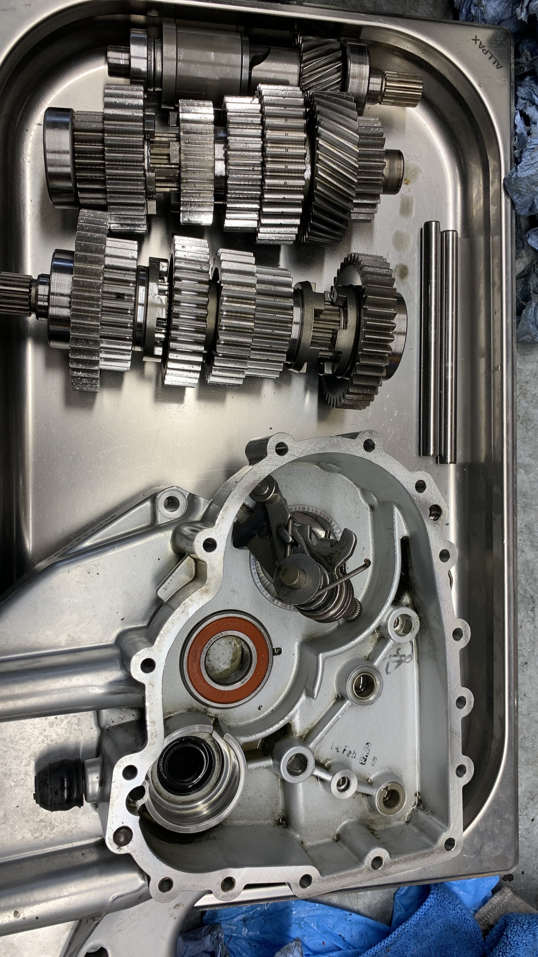

Diskutiere Wo sind die ganzen 1150er geblieben im R 1150 GS und R 1150 GS Adventure Forum im Bereich Motorrad Modelle; Eine davon steht gerade auf meiner Hebebühne. Hab ja hier versprochen, sie wieder schick zu machen und zurück auf die Straße zu bringen...

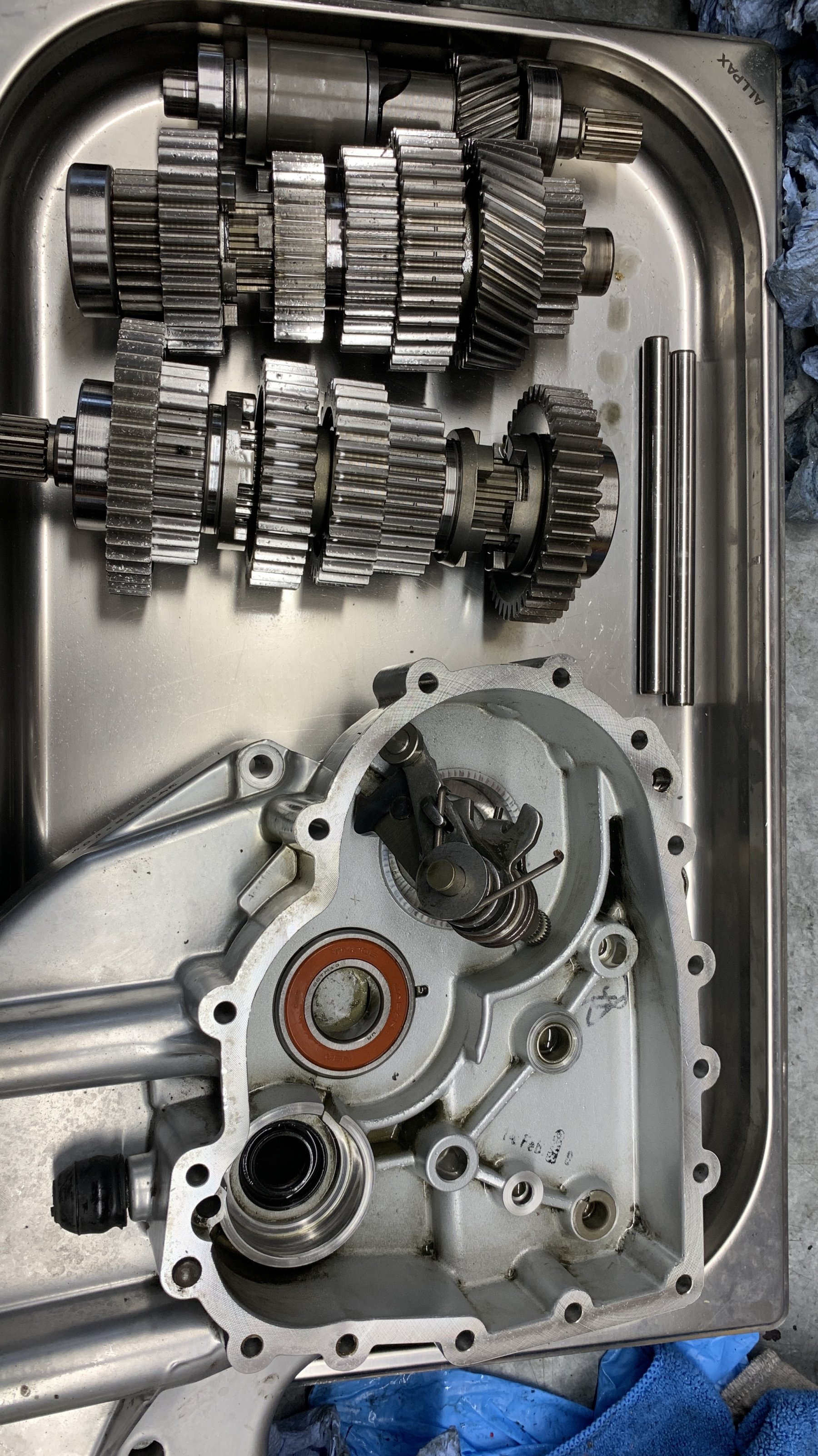

Das rote Lager im Bild hatte aufgegeben.

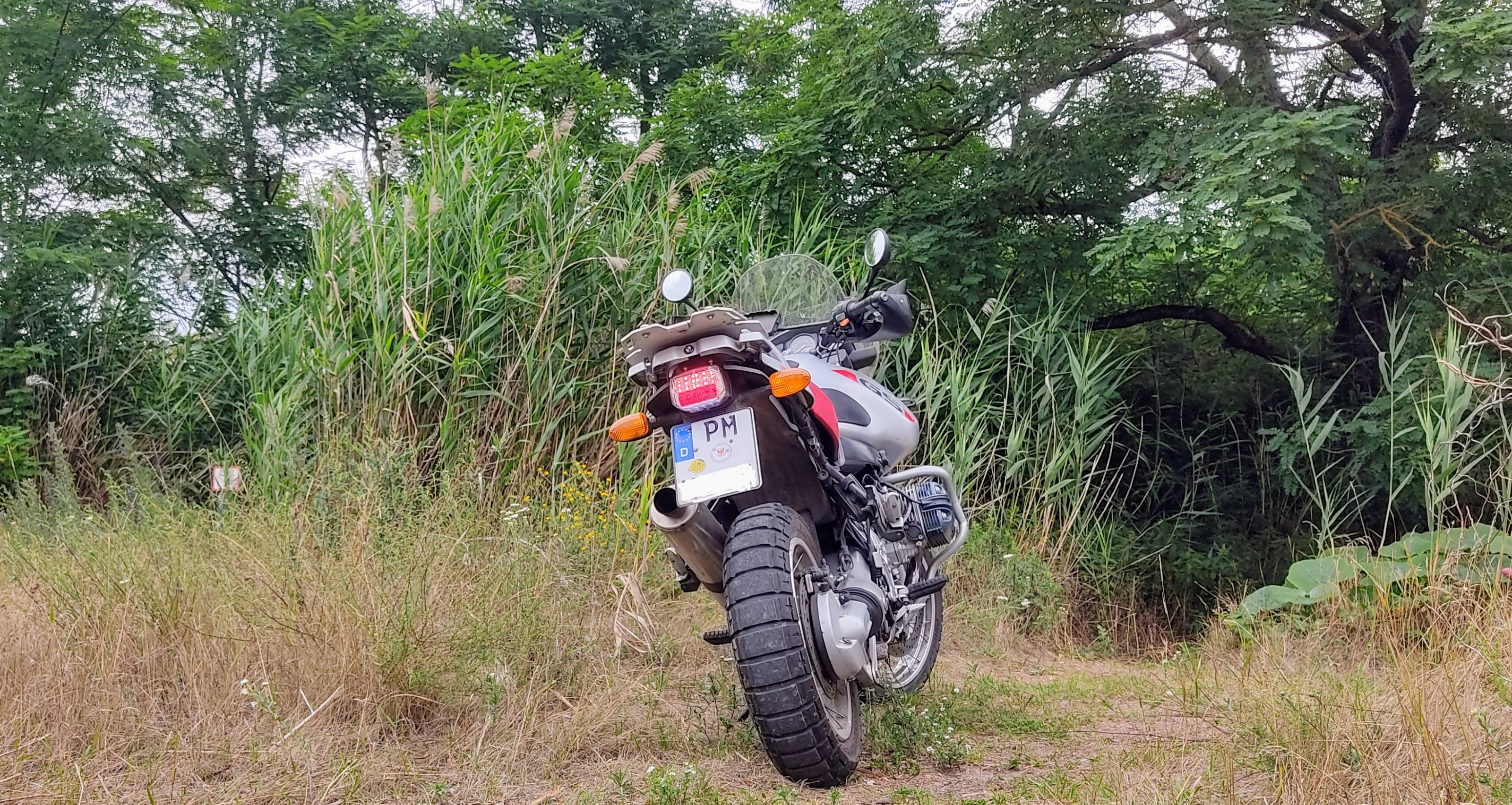

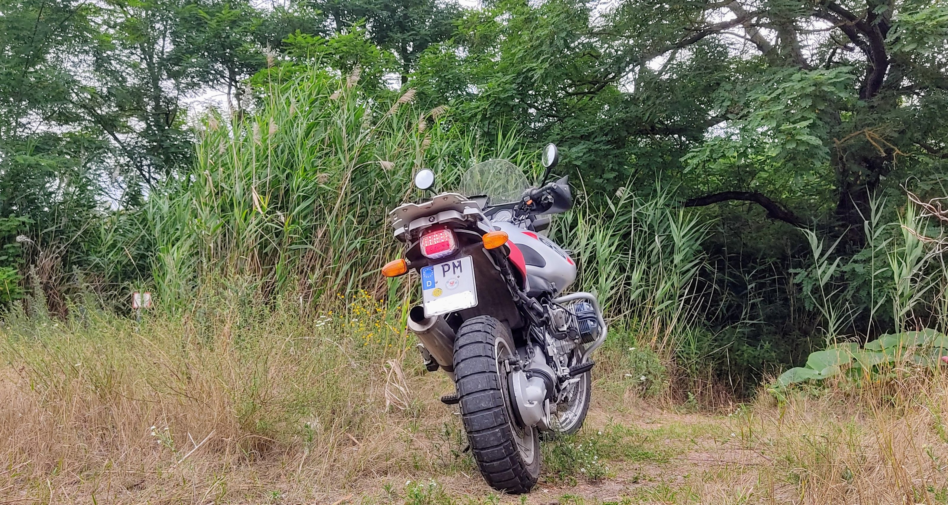

Moin moin,
ich habe auch mal wieder die Dicke Bertha raus gezogen (die Batterie hat nach drei Monaten Standzeit ein bisschen geschwächelt aber das kann man ja dem Moped nicht vorwerfen, lediglich dem Fahrer:cool:). Trotz 1200 GS Adventure, trotz GS Urban, trotz allem möglichen anderen "Zeugs": könnte ich oder dürfte ich morgen mit einem Moped um die Welt fahren, würde ich, höchstwahrscheinlich die 1150er GS nehmen. Es sind neue Schlappen drauf, Öl und Filter sind gewechselt, km Stand momentan 156000 kilo - läuft wie neu. Ein klasse Bike. Möglicherweise das Beste was BMW jemals gebaut hat.

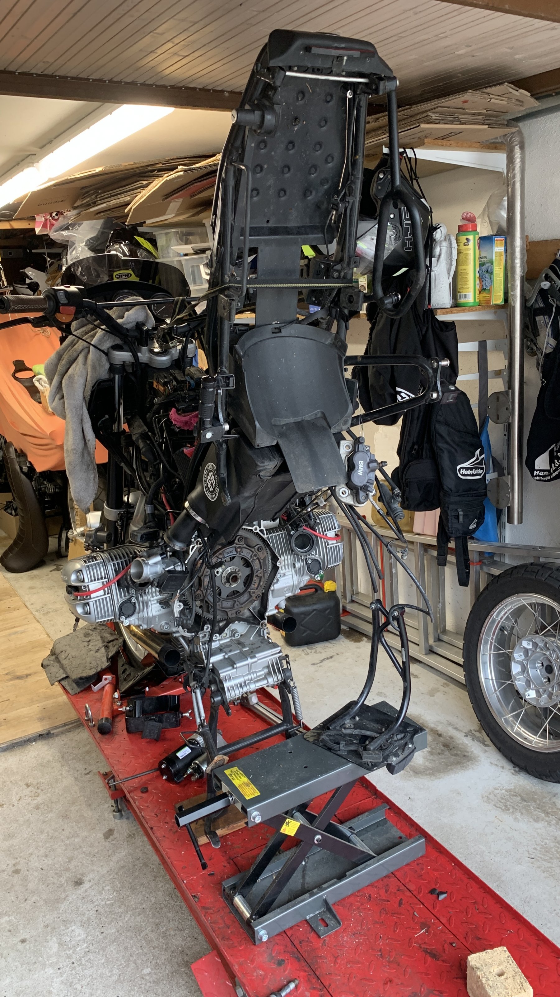

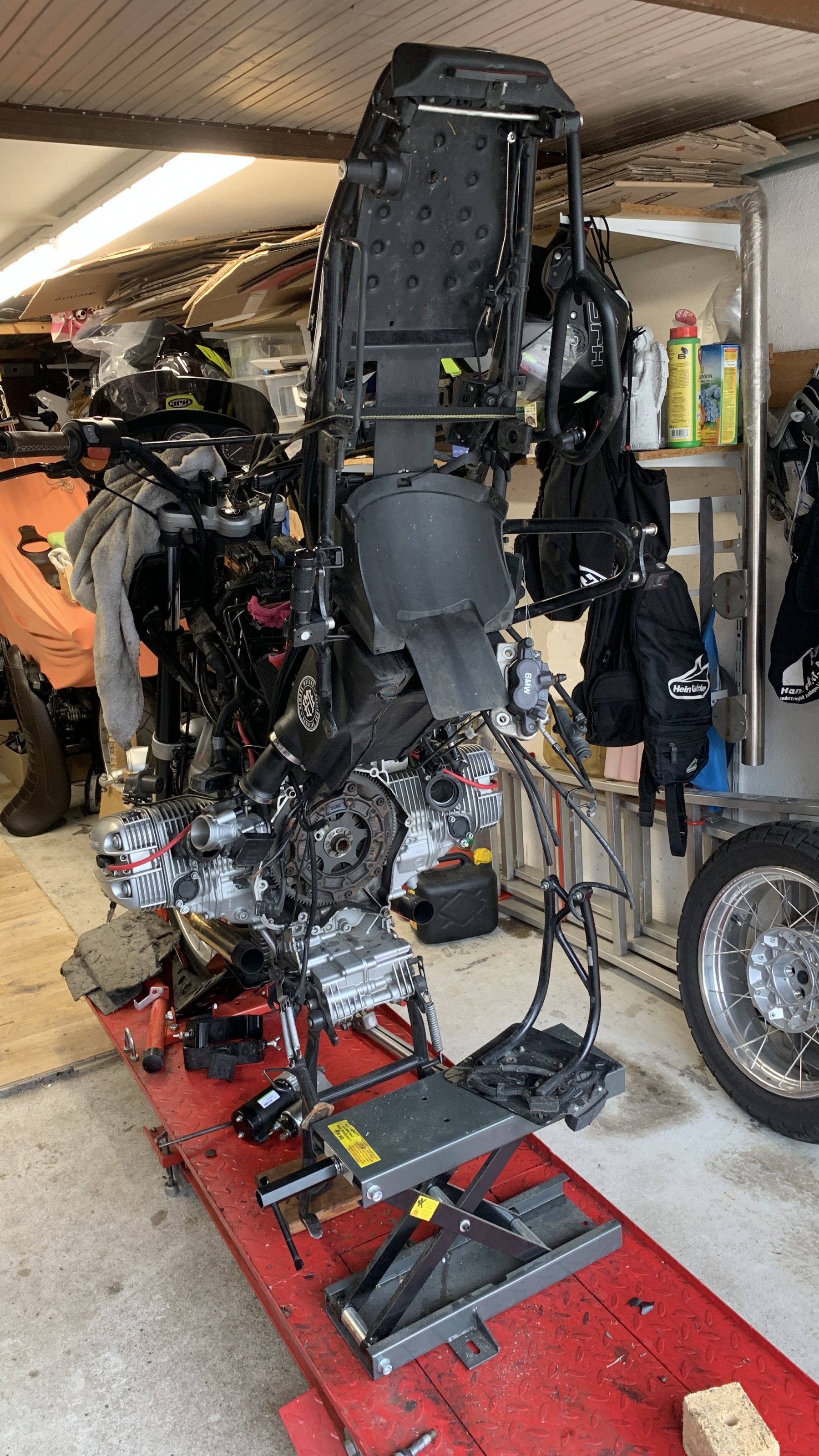

Servus Rainer!
Ich finde es immer sehenswert, wenn Du Fotos einer 1150er
mit hochgeklapptem Heck zeigst: Du schraubst niGS ab, was
bei der Aktion am Moped bleiben kann! :cool:

Hi Jörge,
warum einfach, wenn's auch kompliziert geht...?! :cool:
Wenn man das schon x-mal gemacht hat, hat man natürlich den Überblick, was wirklich weg muß und was nicht.
Wenn "nur" die Kupplung ersetzt werden muß, dann kann man den ganzen Antriebsstrang, also HAG, Schwinge, Federbein und Getriebe als Verbund rausnehmen. Man könnte sogar noch das Rad dran lassen.
Aber wenn man das Getriebe zerlegen muß, dann ist's einfacher, diese Komponenten gleich einzeln zu demontieren, sie müssen dann später auch einzeln wieder montiert werden.
Ich hadere jedesmal, ob der ABS-Block drinbleibt oder nicht. Ohne Motorsteuergerät und ABS-Block kann man den Heckrahmen schön weit hochklappen, um ans Getriebe zu gelangen. Mit ABS wirds sehr eng.
Man braucht halt noch ne 1/2 h, das Bremssystem zu entlüften. Aber dann ist das auch frisch gemacht.
Ich meine, es waren ausschließl. ABS-II, bei denen ich diese Schrauberei hatte. Beim I-ABS wirds aufwändiger bzw zeituntensiver. Aber von denen halt ich mich sowieso gerne fern...
Grüße ausm Täle,
Rainer

Spielt keine Rolle.
Ja Elfer auf Deinen Fotos sieht das schon verführerisch einfach und schön zugänglich aus.
Ich bin heilfroh dass ich noch nicht so "tief" in die Eingeweide einsteigen musste. Die Arbeit daran würde mir sicher spass machen, aber wenn man in der Garage nicht die richtige Infrastruktur hat ( Hebebühne Hacken an der Decke usw.) wird das zu einer SM Aktion.
