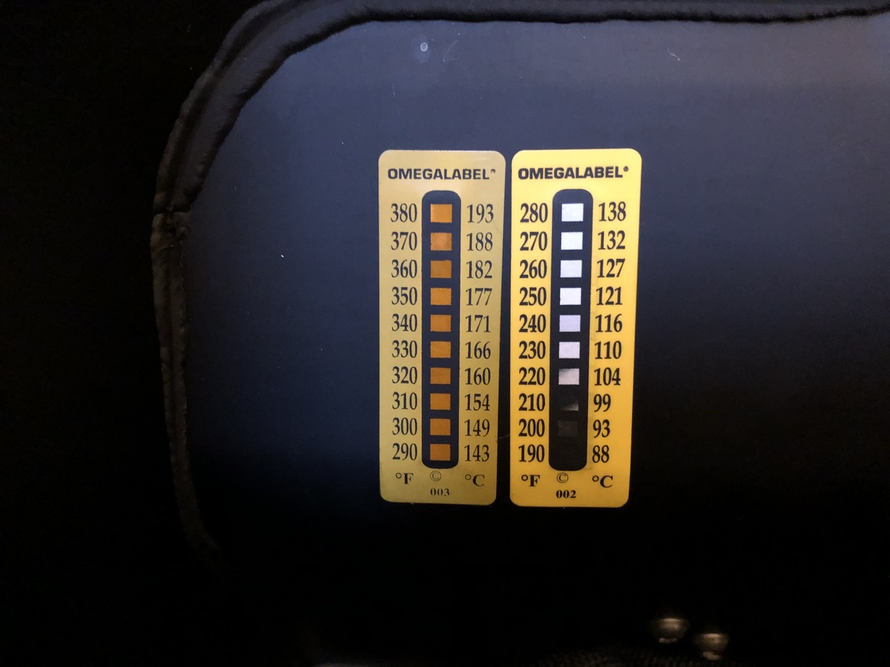

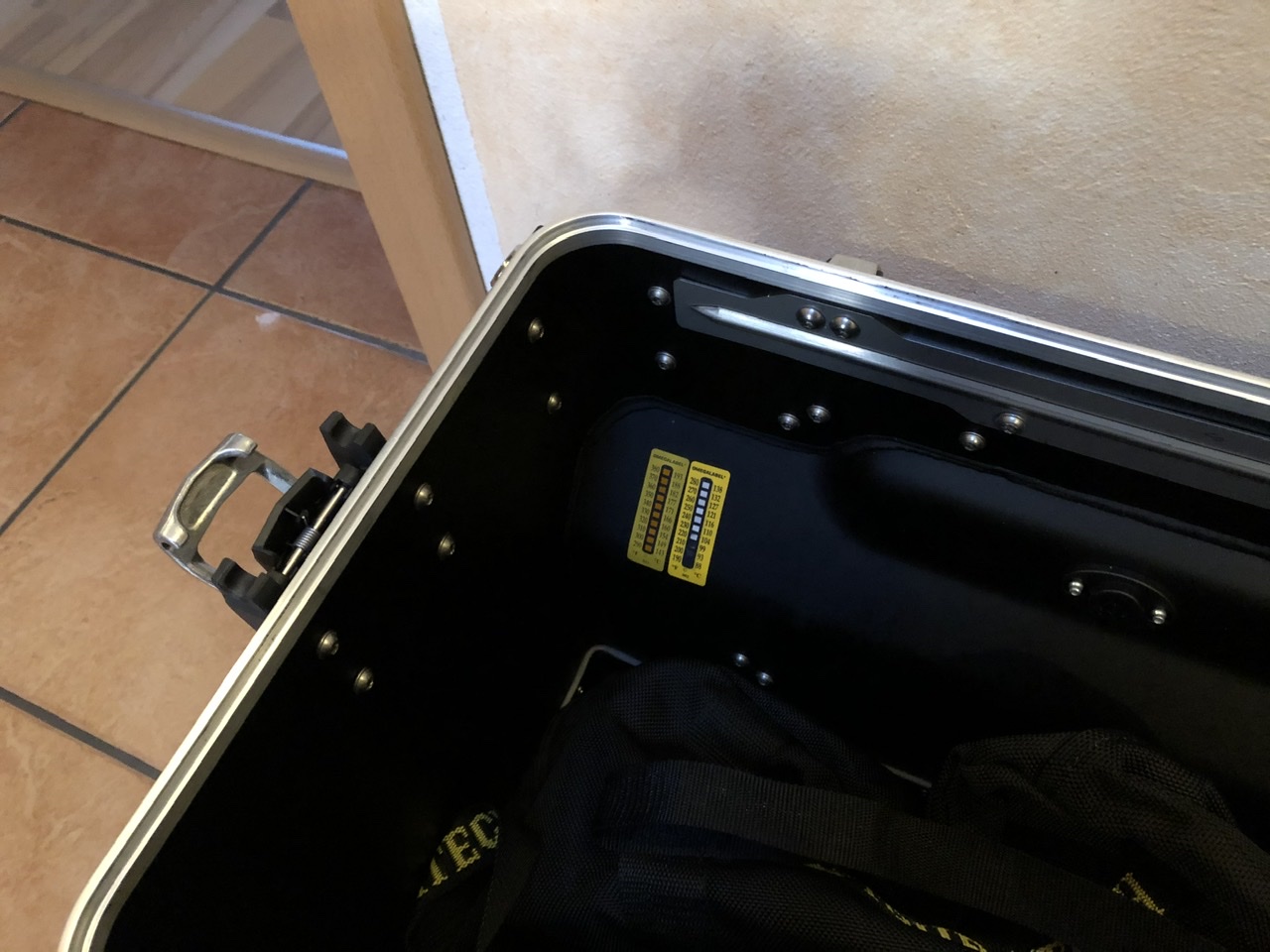

Die Geschichte mit der Aupuffverlängerung hat mir keine Ruhe gelassen. Ich bin heute eine 300 km Tour mit den (leeren) Koffern ohne die Verlängerung gefahren.
um zu sehen, was im Koffer passiert, habe ich mir Temperaturmeßstreifen besorgt. Ich bin zuerst sehr kommod gefahren, ich schätze die ersten 100 km. Danach war an den Streifen nichts zu sehen, die Temperatur also unter 88 Grad geblieben. Der Koffer fühlte sich auch von außen nicht sonderlich warm an.
Ich bin dann in dünn besiedelter Gegend aber auf sehr kurvigen Straßen auf eine zügigere Gangart umgeschwenkt. Das hat den Koffer dann an der Innenseite bis auf rund 100 Grad aufgeheizt! :grosse-augen:
Fazit: ich werde auf der nächsten Tour die Verlängerung anbauen! Oder ich gucke mal, ob ich außen eine Wärmedämmung anbringen kann.

Das wäre vlt. eine Lösung aber für 1000€ plus X erwarte ich eigentlich was Professionelleres von TT, als selbst Hitzeschutzfolien zu verkleben oder mit so einer hässlichen Tröte rumzufahren. Ohne Koffer optisch unerträglich. BMW hat am Variokoffer an dieser Stelle ein Hitzeschutzblech am Koffer. Warum schafft TT so eine sinnige Lösung nicht?
Die Koffer von BMW werden bei Touratech produziert, BMW wird drauf bestehen das sich die eigenen Koffer von TT deutlich von denen für BMW unterscheiden.

Hallo @Nightwalker
Hast du die TT Verlängerung angebaut - wie sind deine Erfahrungen?
Dein Beitag #33 hier im Thread (100 Grad C) ohne Verlängerung ist ja schon bedenklich.

Moin! Nein, ich habe die Verlängerung nicht eingebaut. Ich habe stattdessen eine Wärmeschutzmatte aus der Bucht außen an den Koffer geklebt.
