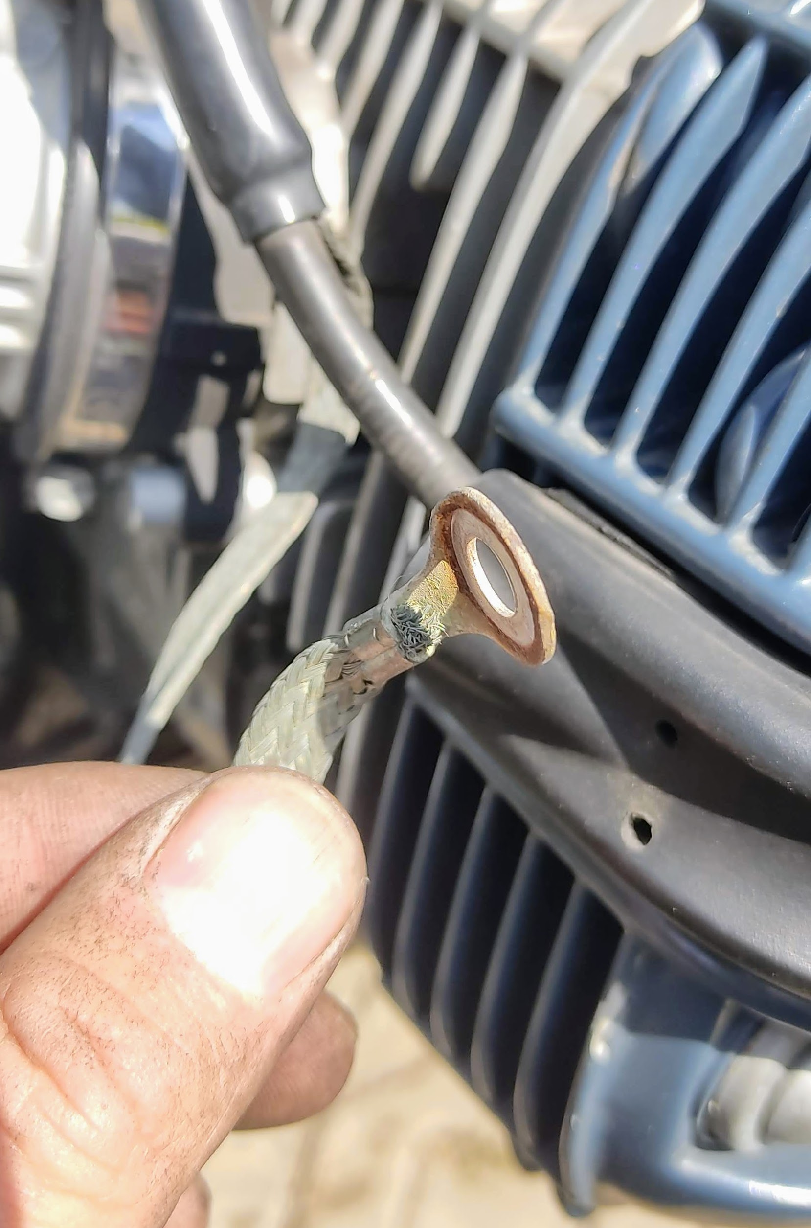

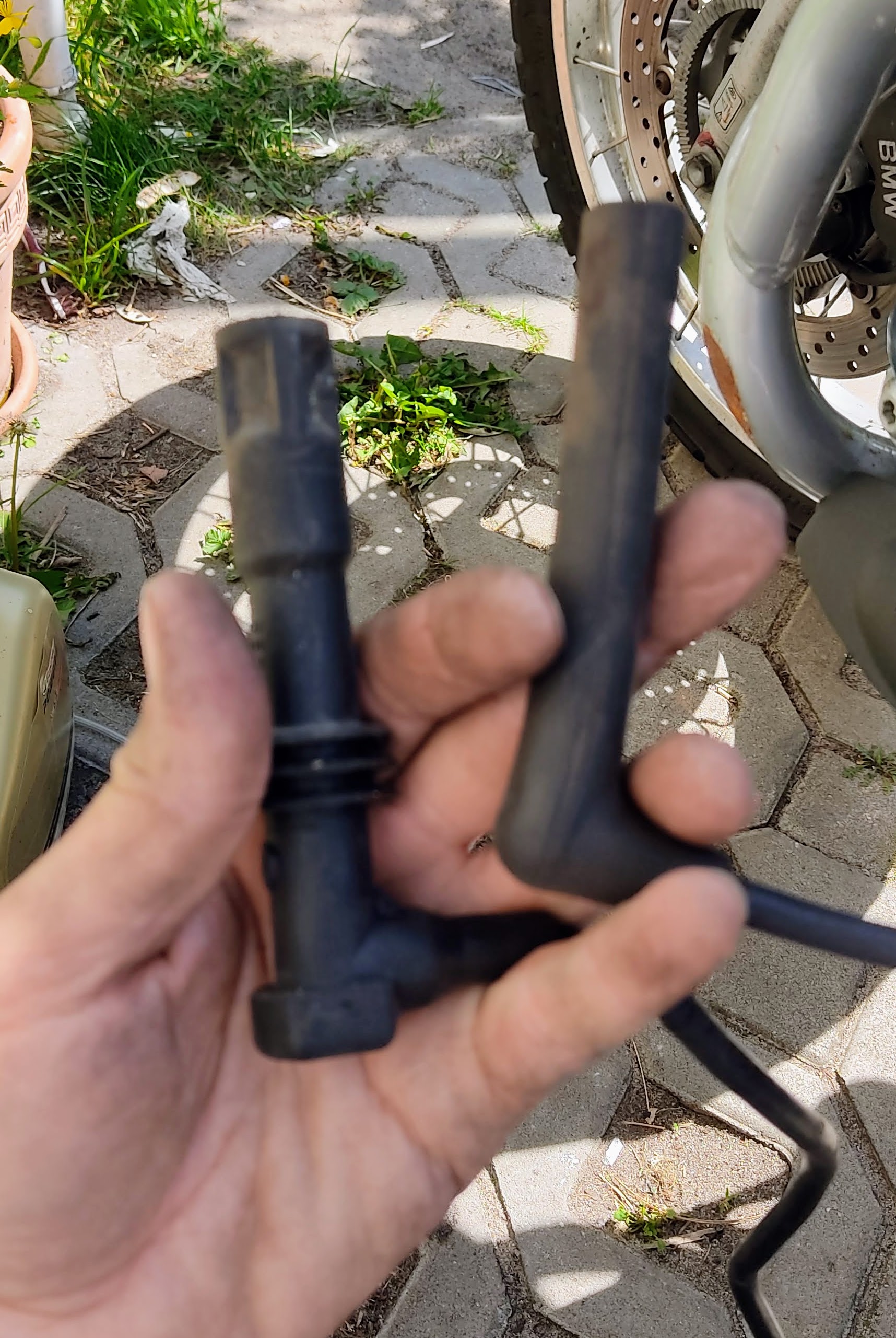

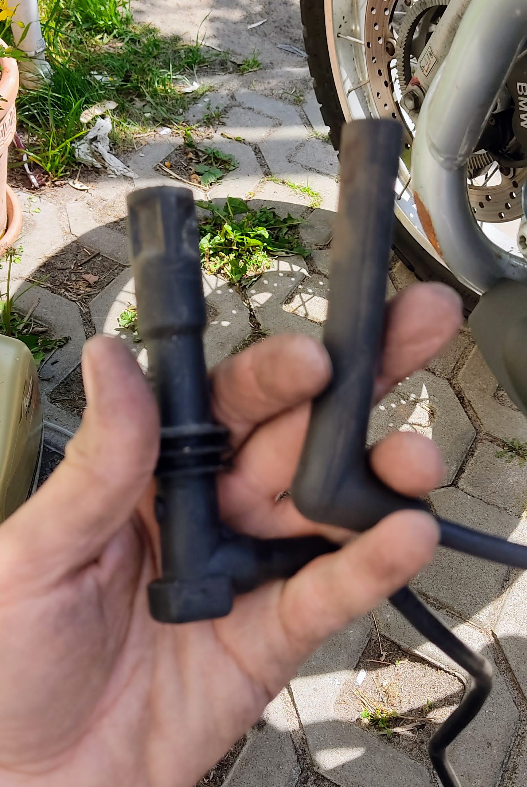

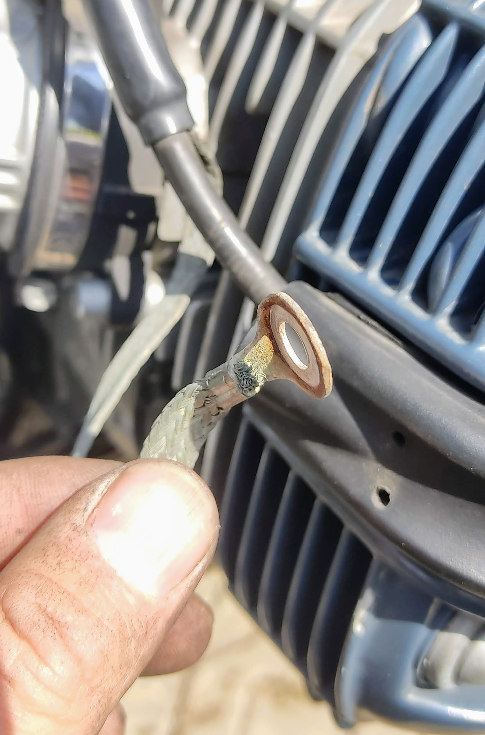

Ich Deppchen hatte die Bilder vergessen. Dabei hatte ich das extra abgelichtet:
Wie man sieht, sehen die Stecker auch etwas unterschiedlich aus.
Links der orischinale, rechts der, den ich jetzt angebaut habe...
Und daran diese Erdugnskabel, die ich unterbringen muß. ;)
Es gab / gibt professionelle Lösungen von solchen Kabeln (Stichwort Nology) zu kaufen, wie sie hier bei Powerboxer beschrieben sind Kondensatorzündkabel im Eigenbau oder es könnte sich um geschirmte Varianten für Behördenmopeds handeln? Gegen letzteres spricht allerdings, daß die Kerzenstecker gegen den Schacht nicht mit den Kunststoffkragen wie beim Original abgedichtet sind.
Wie dem auch sei, nagle es irgendwo an Masse (z. B. an den BH-Körbchen-Schrauben, so vorhanden, bzw. mit zusätzlichen Schrauben in den für den BH vorgesehenen Gewindelöchern).
P.S: Nology Produkte
