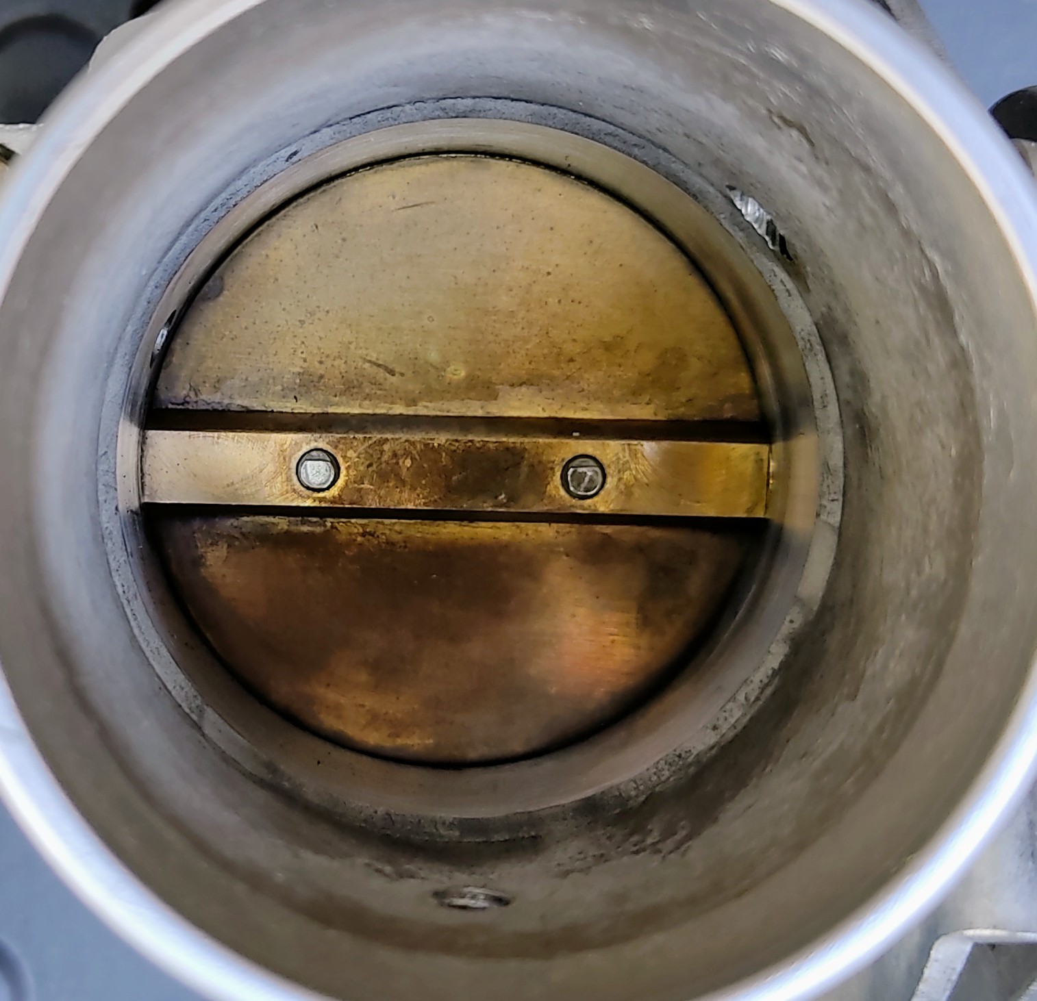

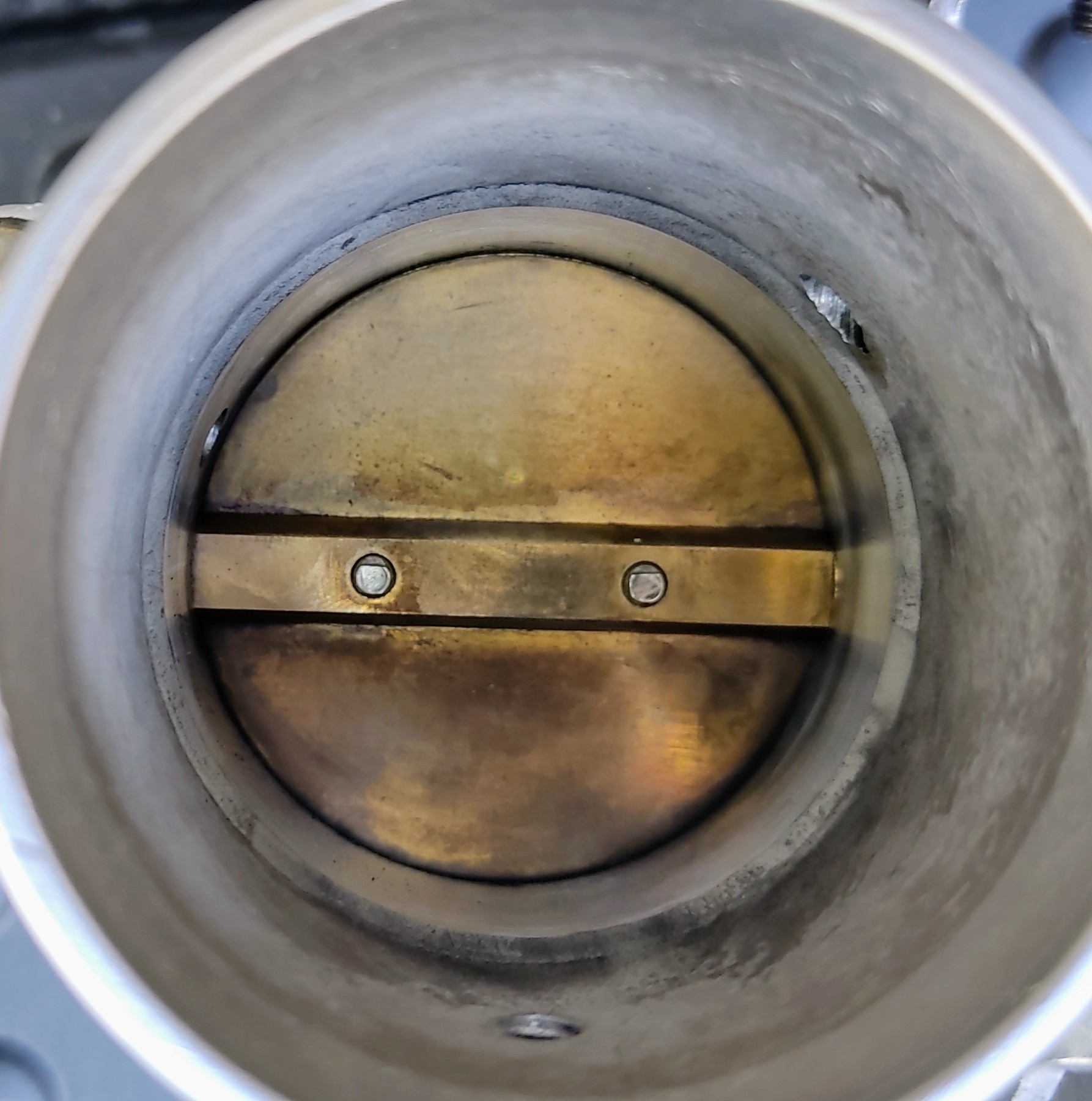

Komisch!
Manchmal meint man, was genau zu wissen und dann kommt man doch ins Zweifeln.
Hatte wohl nur bissl Recht:
Die gravierten Klappen hatten die 11er. Und davon gab's auch verschiedene Versionen.
Bei den 11,5ern gibts keine Unterschiede mehr und sie sind untereinander austauschbar.
Fundstelle:
4V1 Drosselklappe Typen
